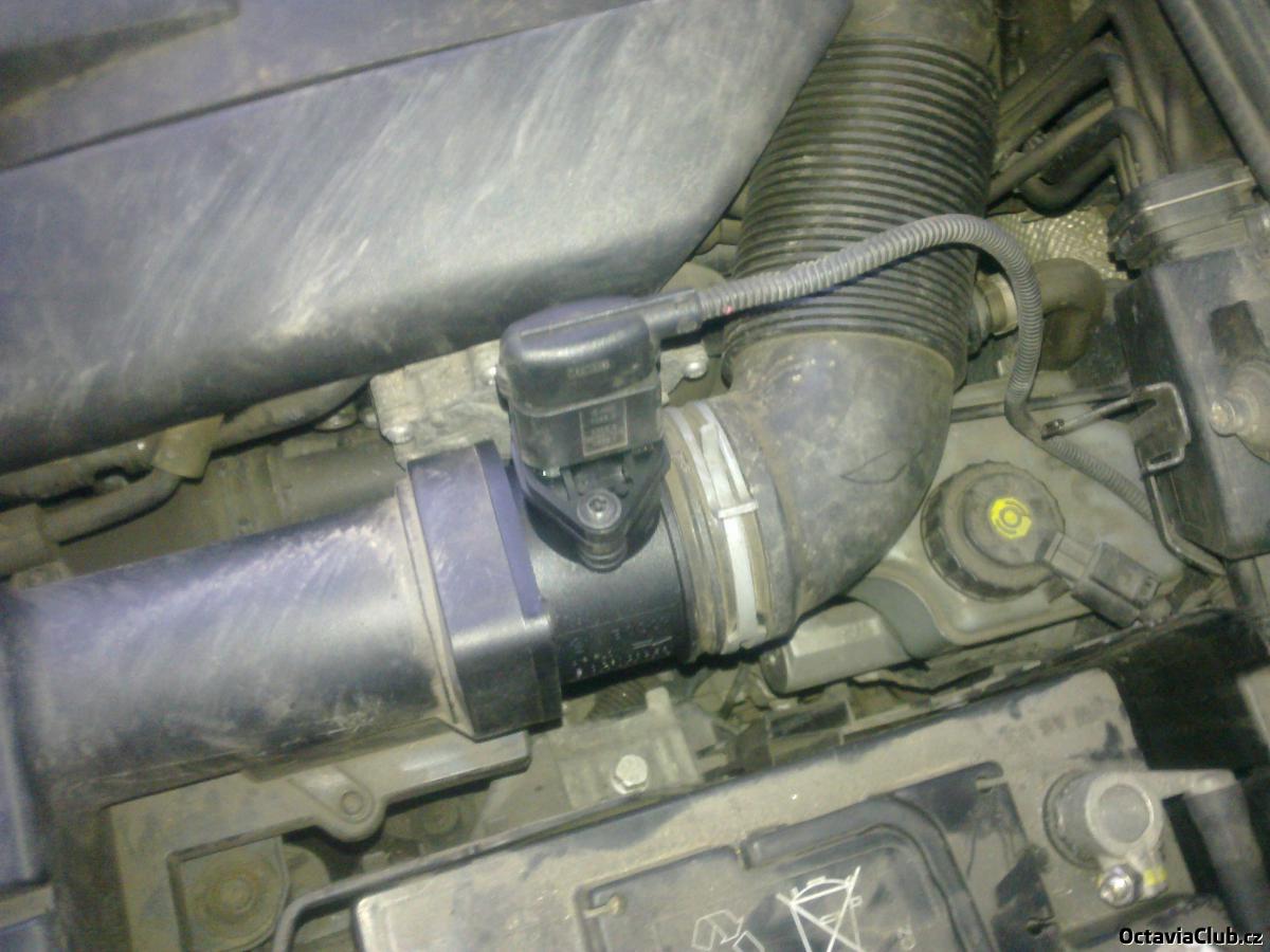

otevřít kapotu motoru,váha se nachází v levé části u baterie je napojená na filtrbox
vycvakneme konektor z váhy vzduchu
dále kleštěma secvaknem sponu a stáhnem hadici z váhy vzduchu
ted kratším křížovým šroubovákem povolíme dva šroubky jenž drží váhu vzduchu
ted za mírného otáčení váhou tam a zpět tu váhu vytáhnem ven
ted si vemem novou váhu a tu namontujem
po namontování a utažení váhy vzduchu,nandáme na váhu hadici tu zajistíme sponou a nacvaknem do váhy konektor
ted už jen vagem smažem chyby v ŘJ a máme hotovo :idea: :thumb:
výměna váhy vzduchu octávie 2-1,9TDI 77KW
