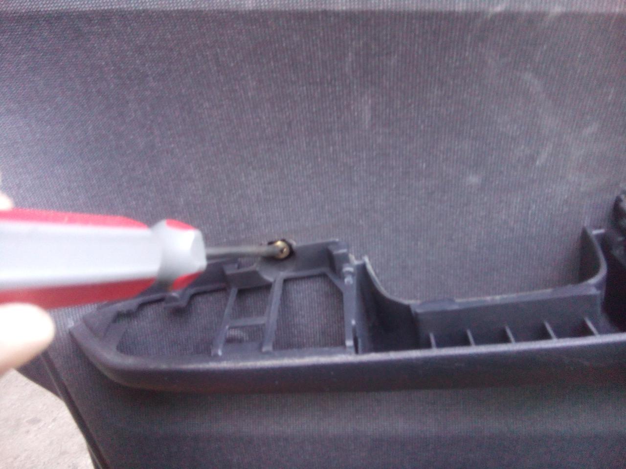

ted je třeba povolit křížovým šroubovákem 3 šrouby jenž drží madlo tapecu

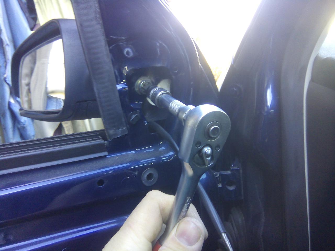

poté si tapec dáme stranou ted povolíme jeden torx jenž drží mechanismus naklápění zrcátka
a z toho mechanismu opatrně vycvaknem tu umělohmotnou kuličku viz foto
vycvaknem umělohmotnou krytku a vytáhnem z dveří izolaci viz foto

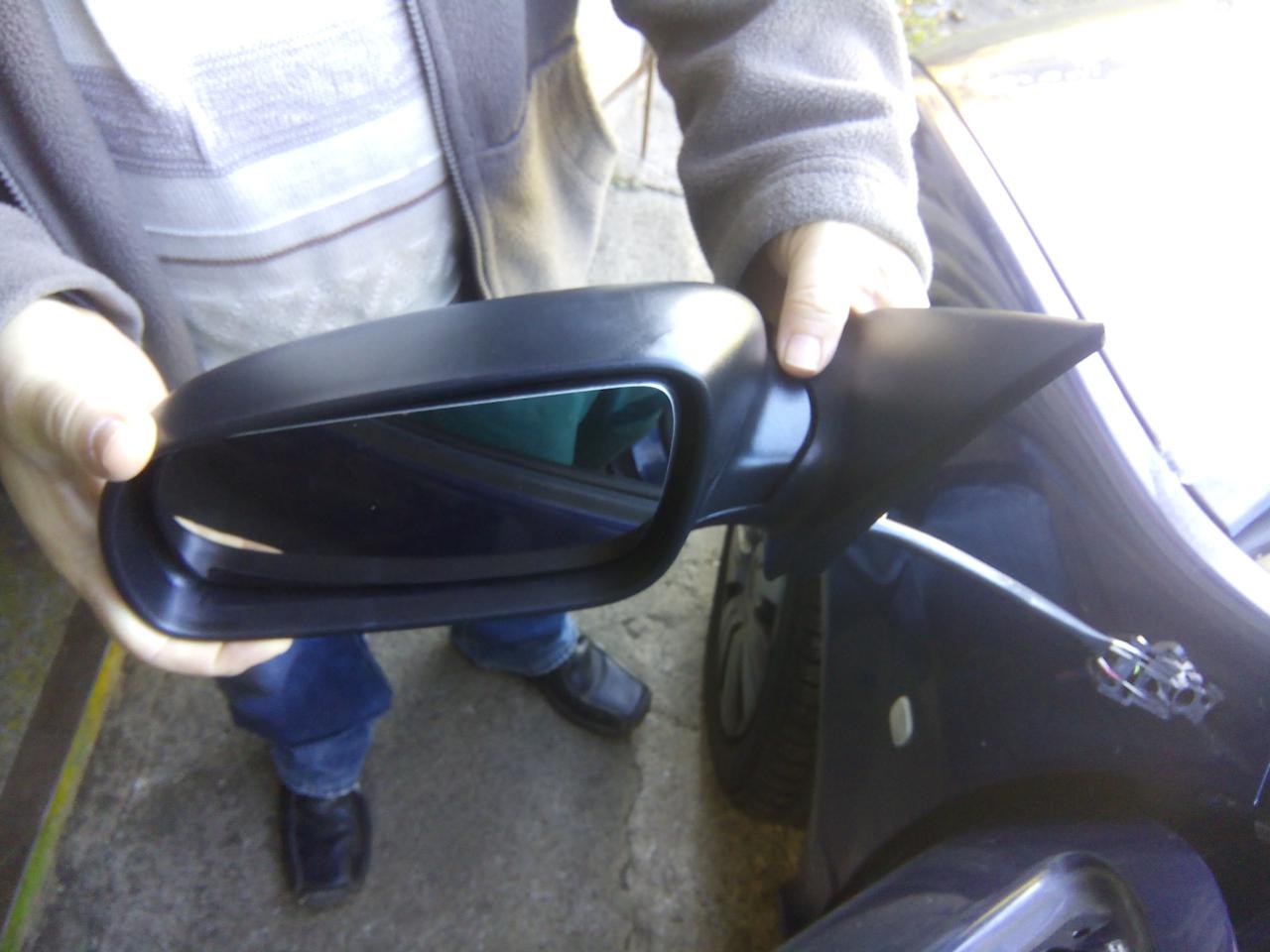

a povolíme jeden torx jenž drží samotný zrcátko a sundáme ho

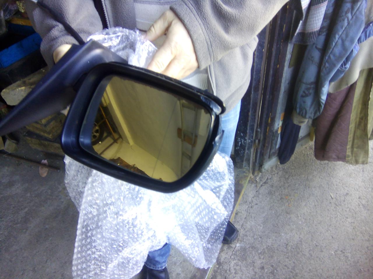

dále vemem nové zrcátko protáhnem do dveří ovládací bovdeny a uchytíme do dveří
vrátíme izolaci,nacvaknem ovládací kolečko a přišroubujem ovládání zrcátka ,
