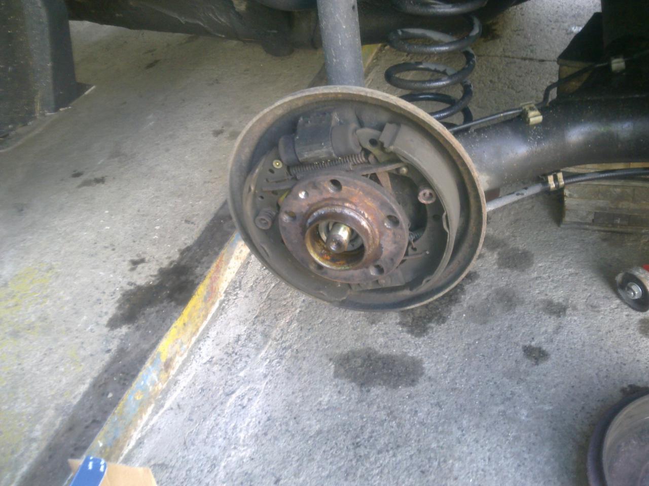

povolit kolo,zvednout a podložit auto tak aby na nás nespadlo
sundame kolo a z náboje sklepnem krytku pod kterou je matka jenž drží samotný náboj
poté povolíme samotnou matku je k tomu potřeba dvanáctihran 30ka oříšek
ted si povolíme šroub jenž zajištuje samotný brzdový buben a ten sundáme
poté stáhnem náboj já použil 3ramený stahovák

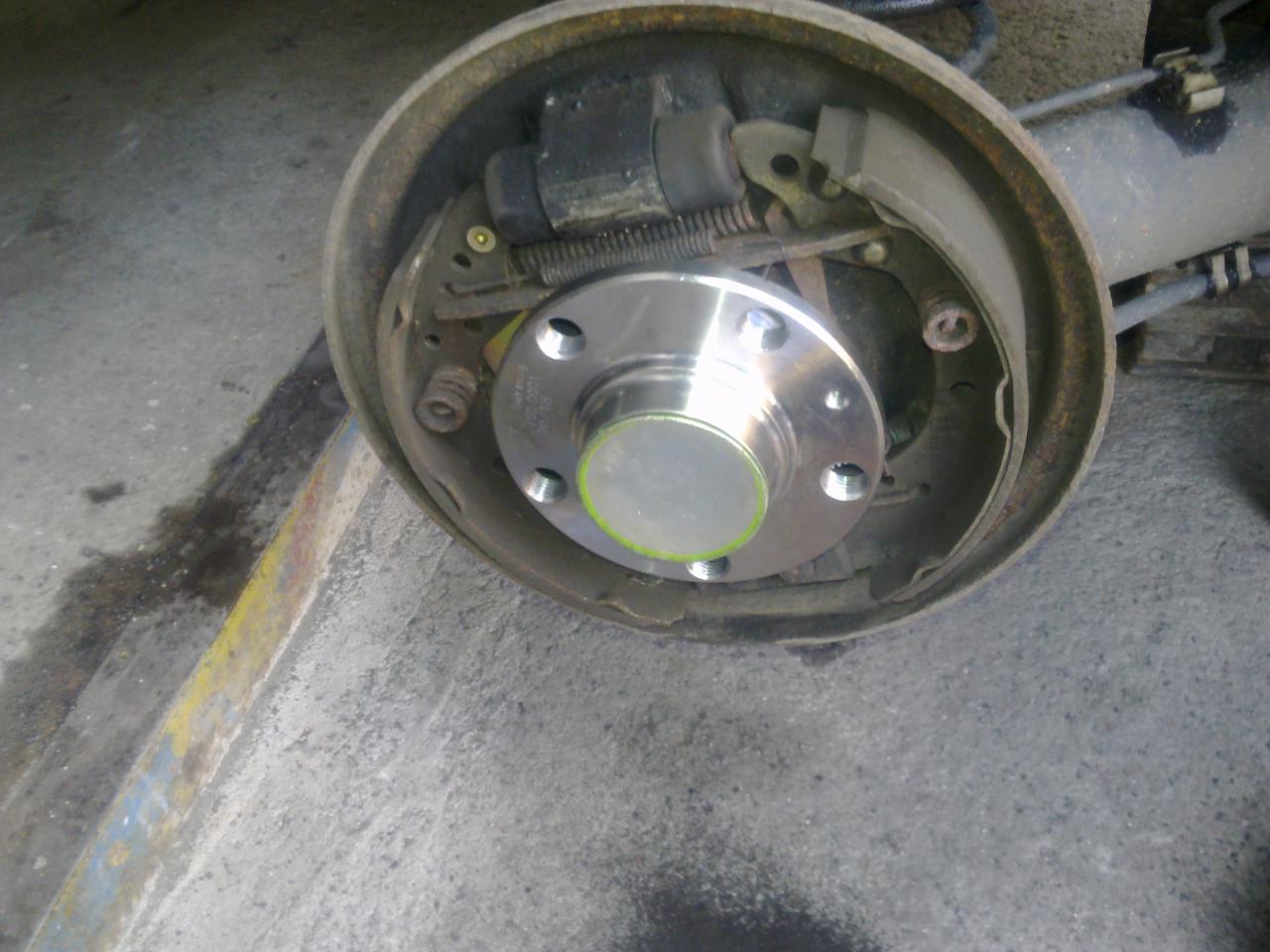

poté očistíme trn a lehce máznem vazelínou a dáme nový náboj náboj sem nasadil a utahovánim matky dotlačil až na konec trnu
poté sem to utáhl momentovým klíčem na 70nm +30stupnů po dotažení naklepnem novou krytku
pak už jen nandat a zajistit brzdový buben,dát kolo utáhnout,sundat z heveru a máme hotovo :napad:
