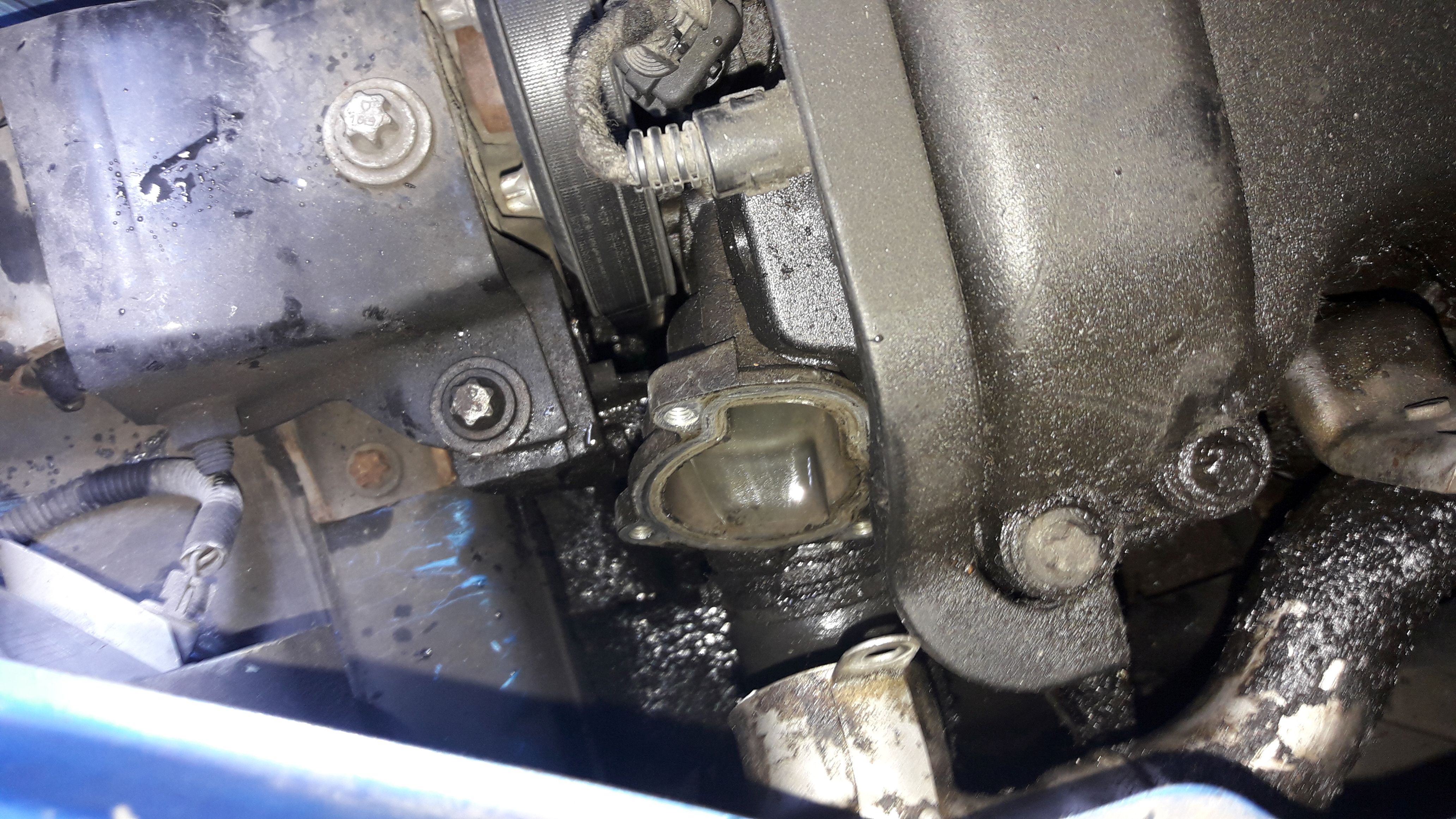

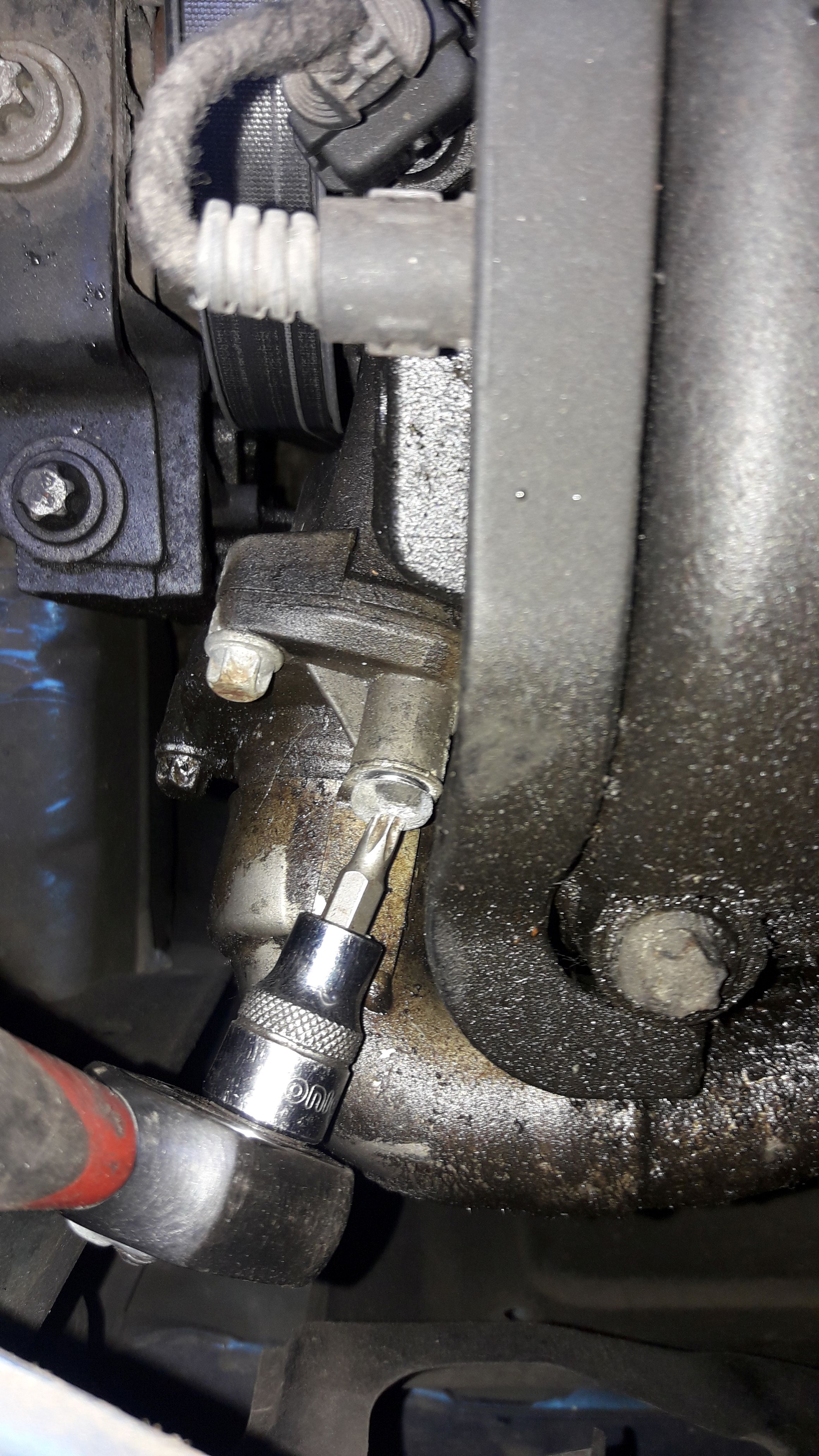

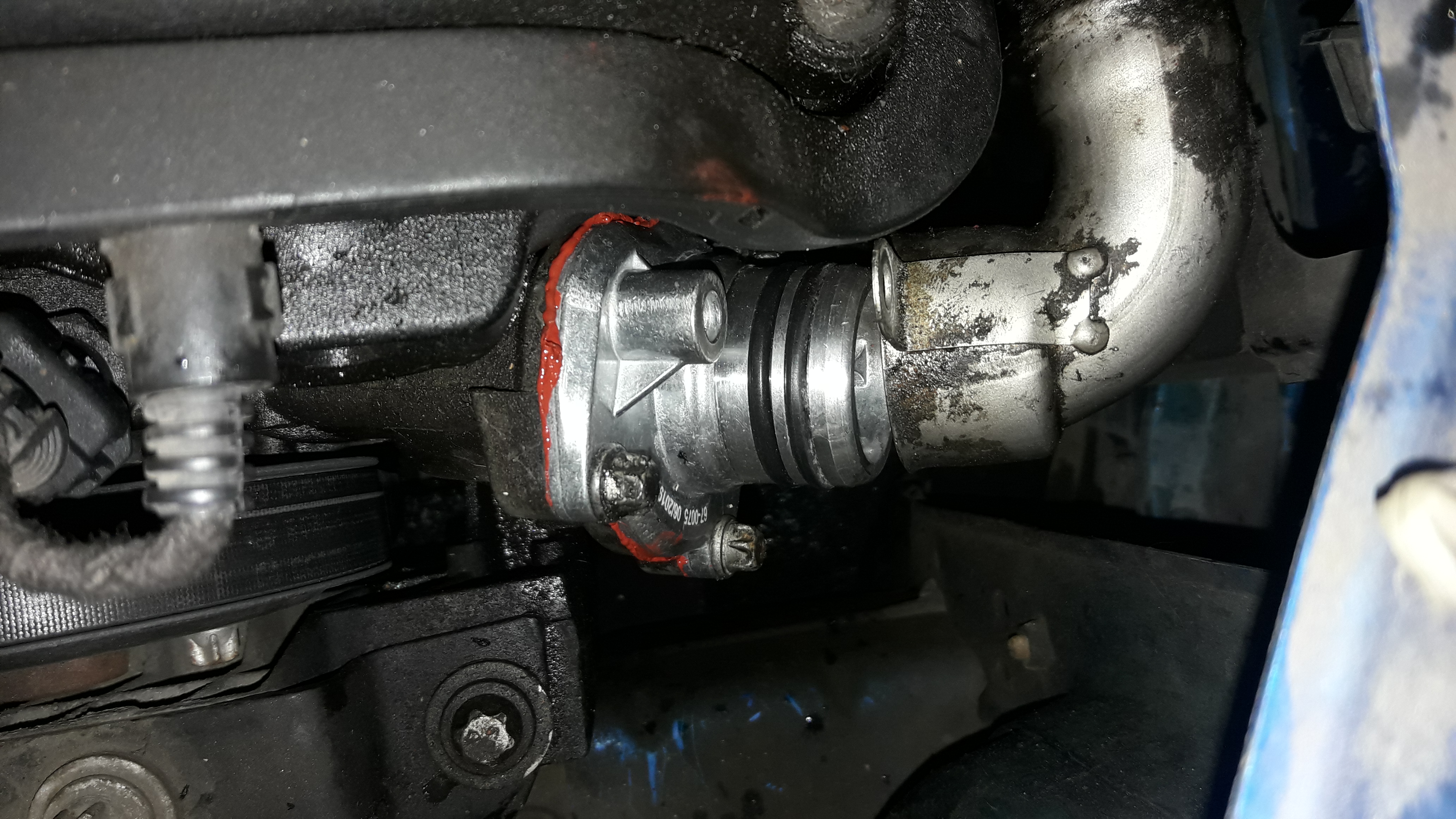

termostat je na levé straně z boku hlavy motoru nad drážkovým řemenem

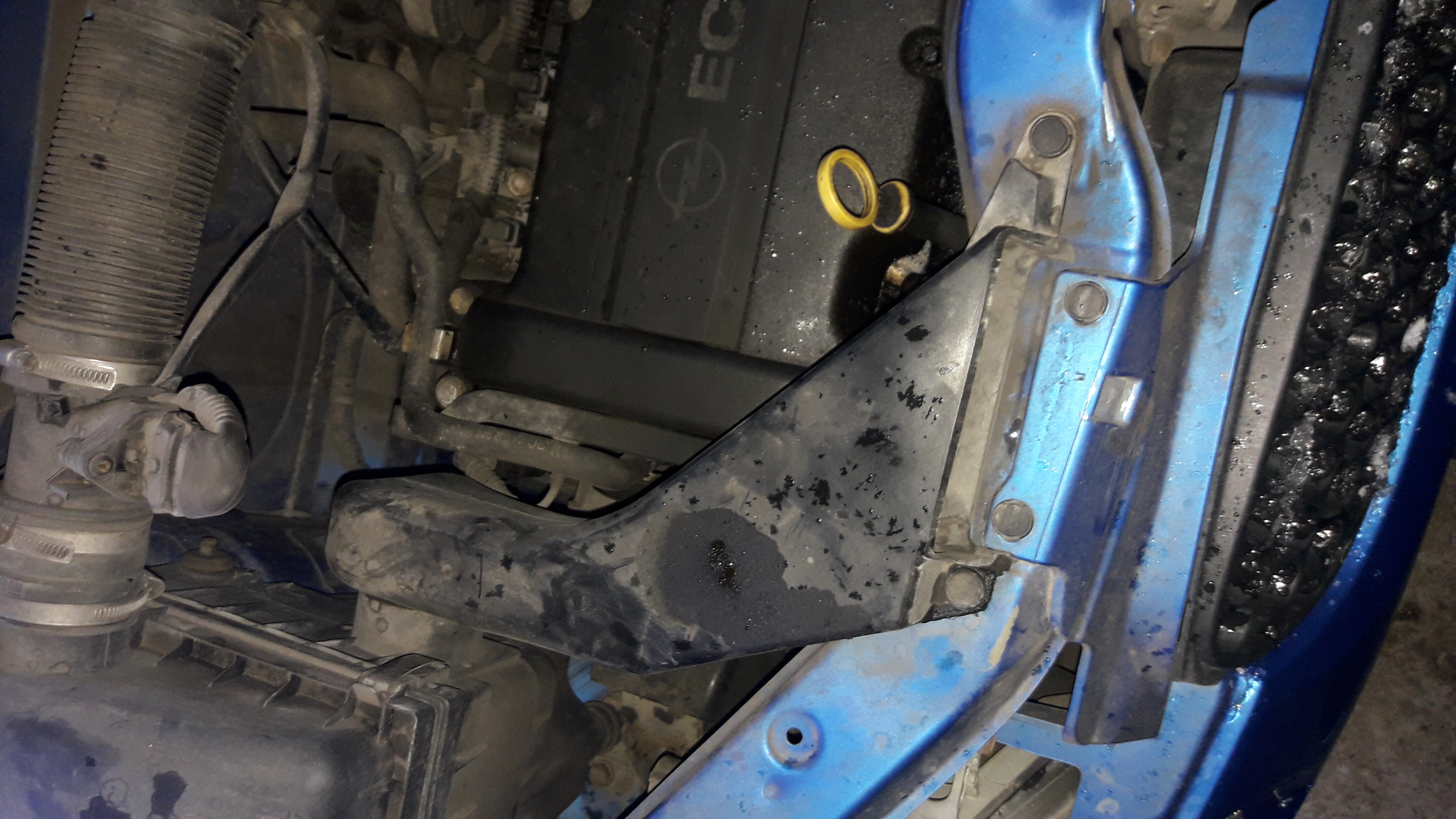

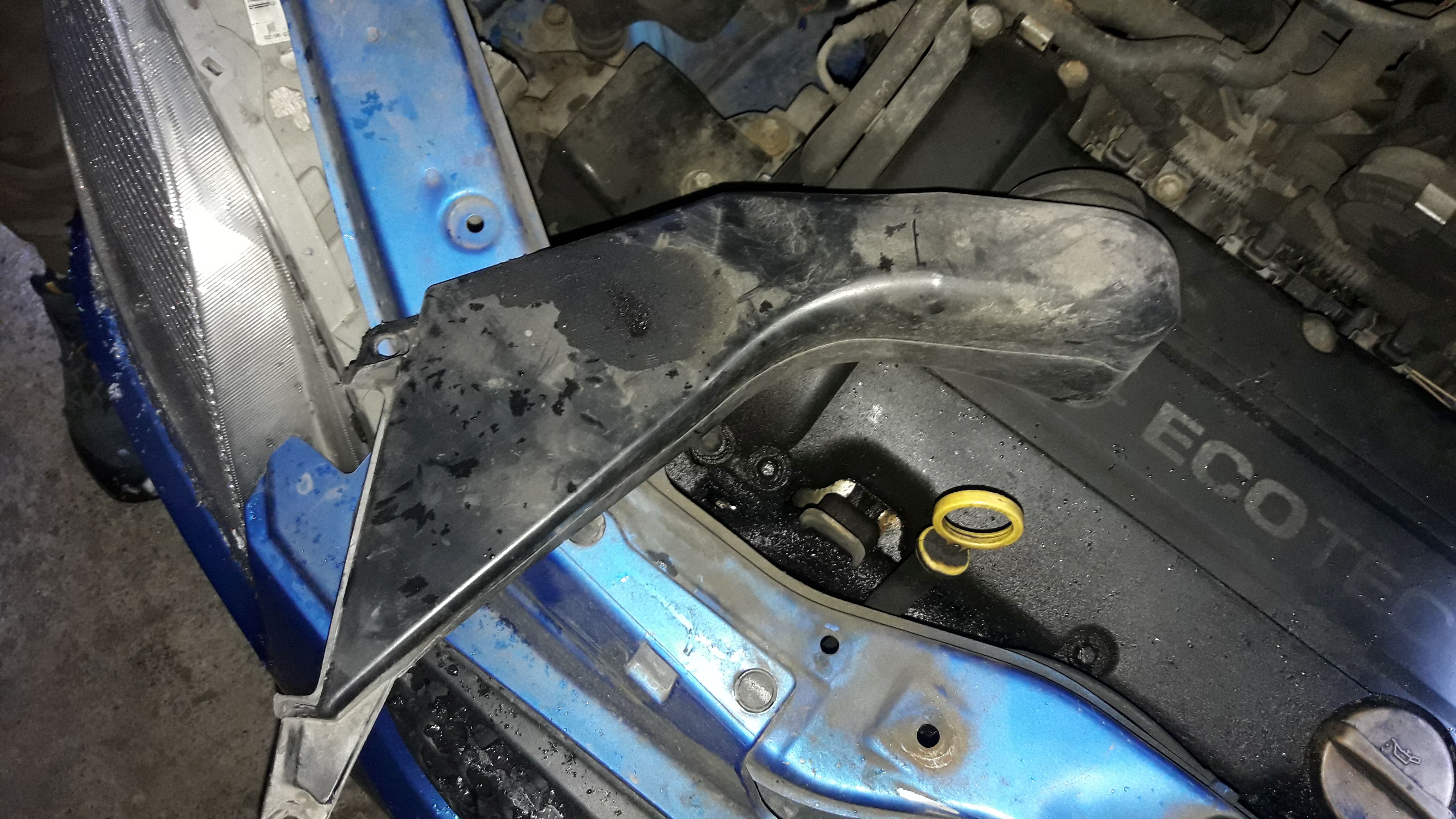

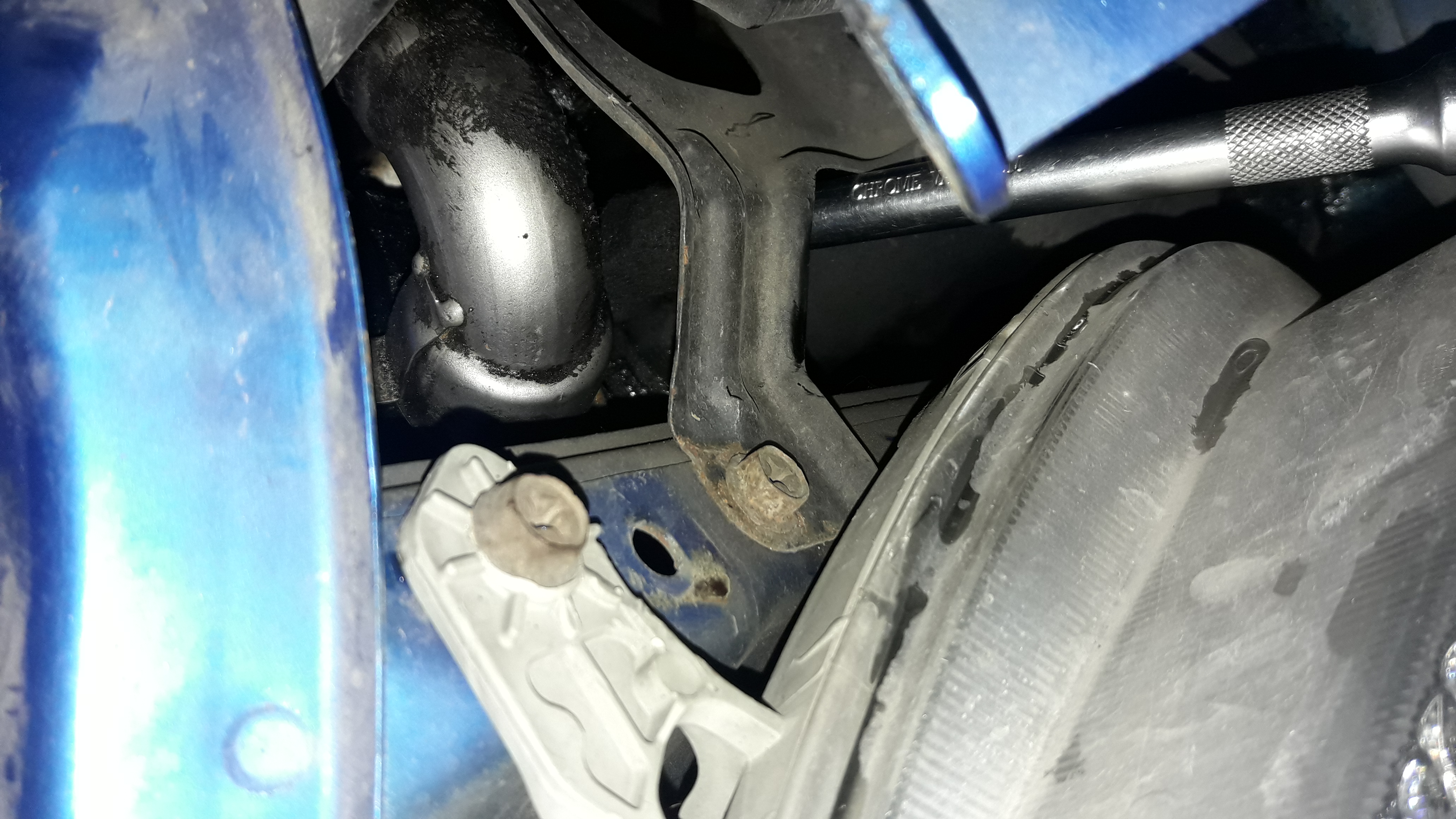

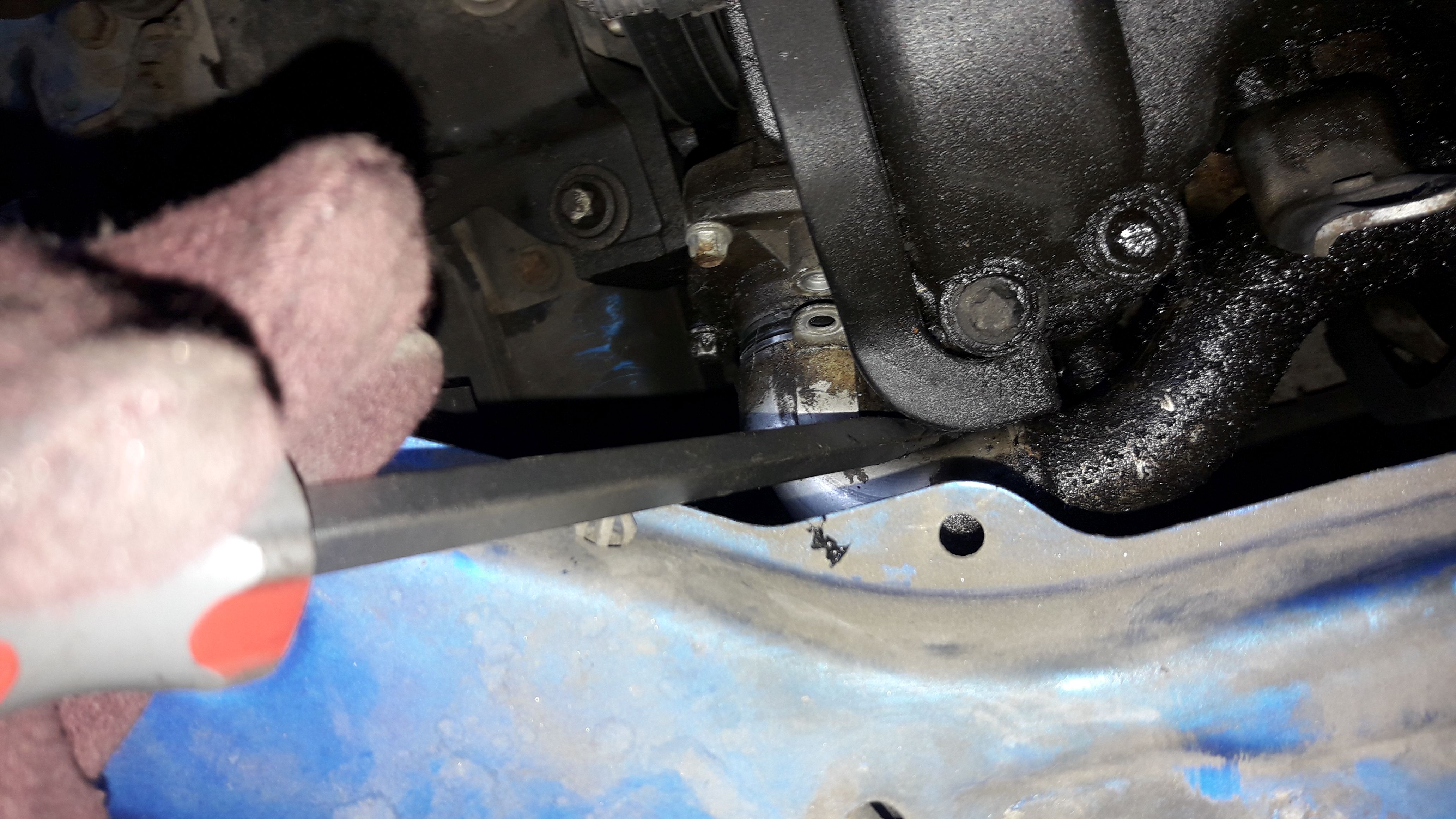

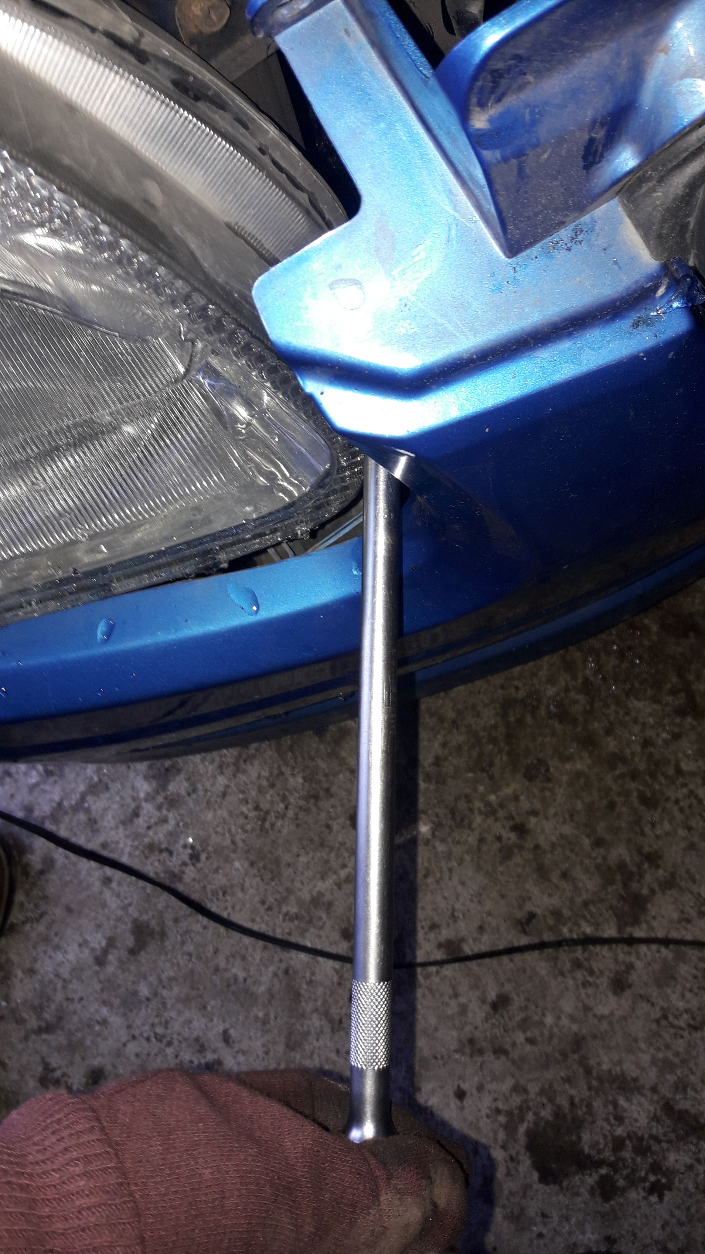

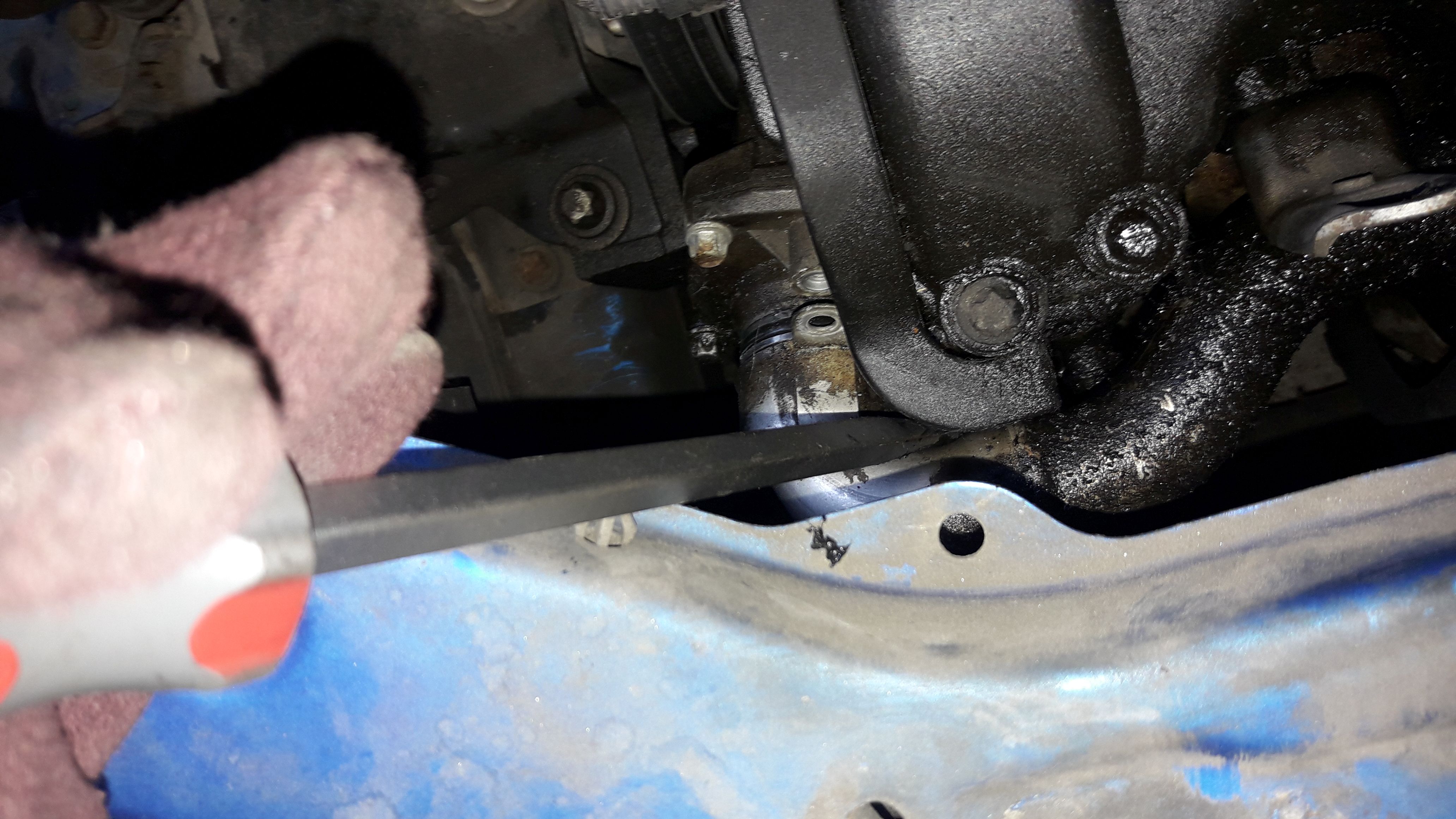

abychom se k němu dostali sundáme plastovou trubku nasávání vzduchu drží jí z předu dva plastový trny a vzadu je nasunutá do filtrboxu poté si zvrchu vycvaknem 4 plastový trny co drží přední nárazník ten si vycvaknem a poodtáhnem já si tam šprajc dřevěný klín ted je třeba stáhnout s termostatu plechovou trubku drží jí jeden šroub k sundání sem použil větší plochý šroubovák a jemné páčení

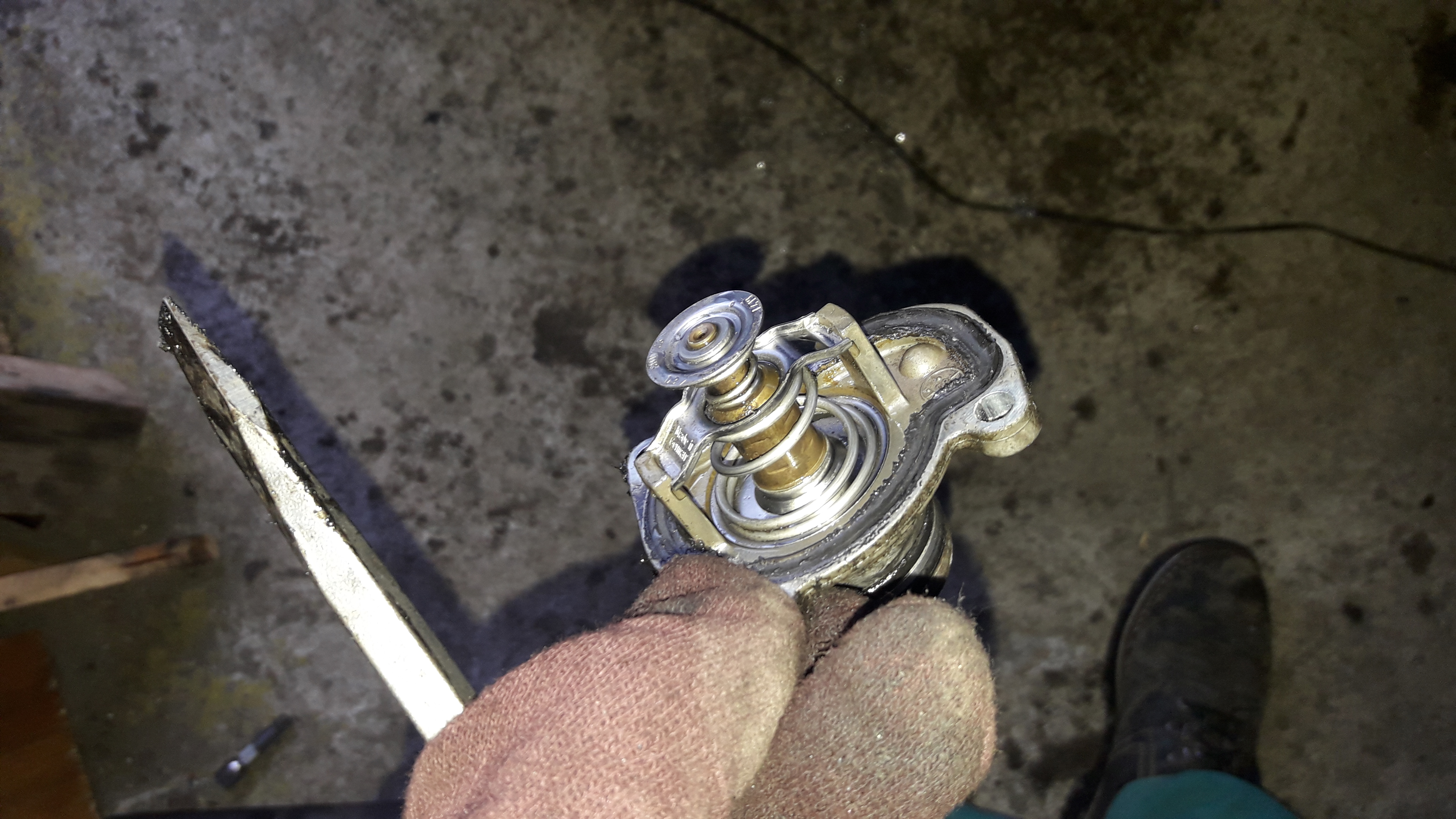

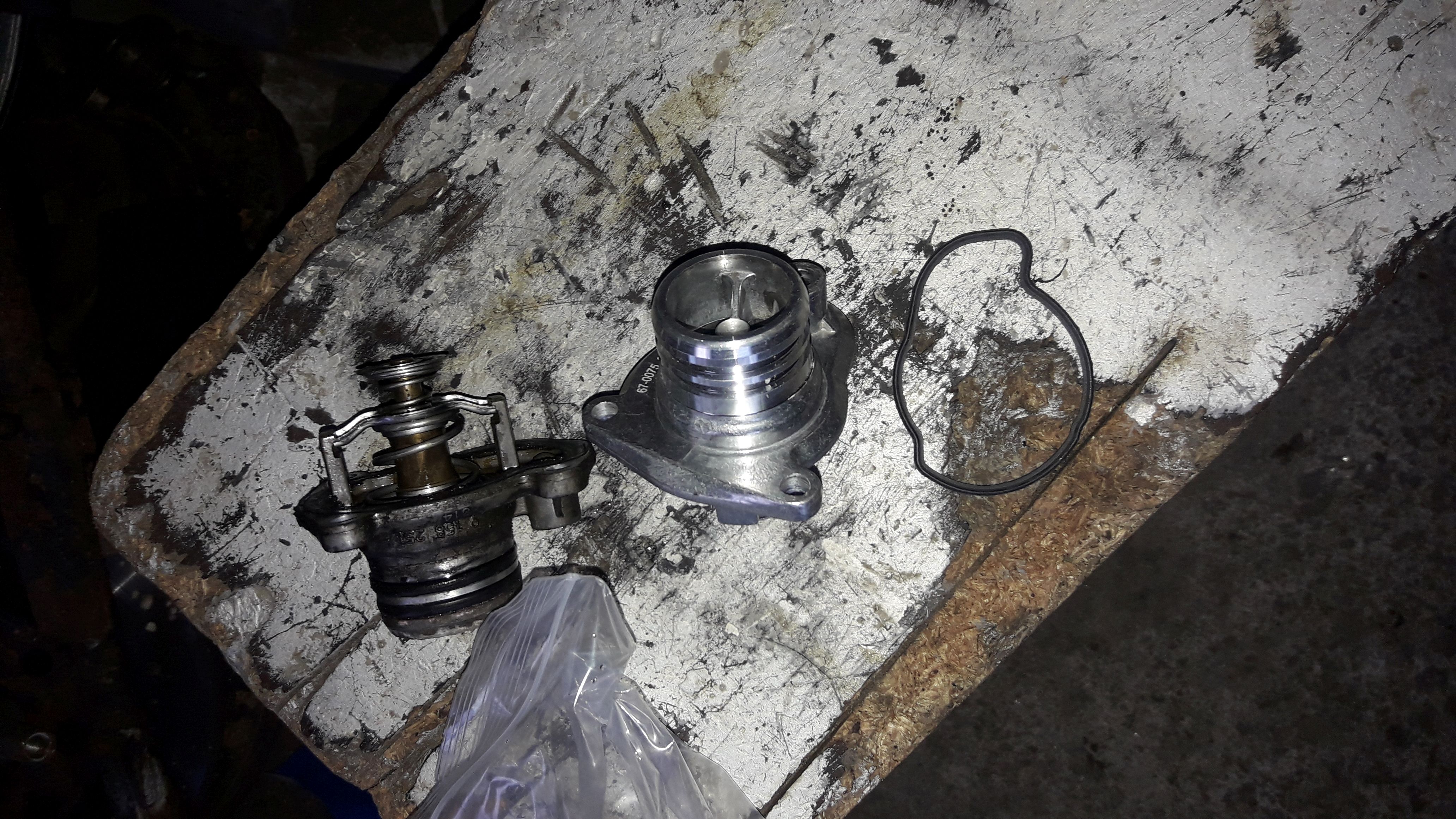

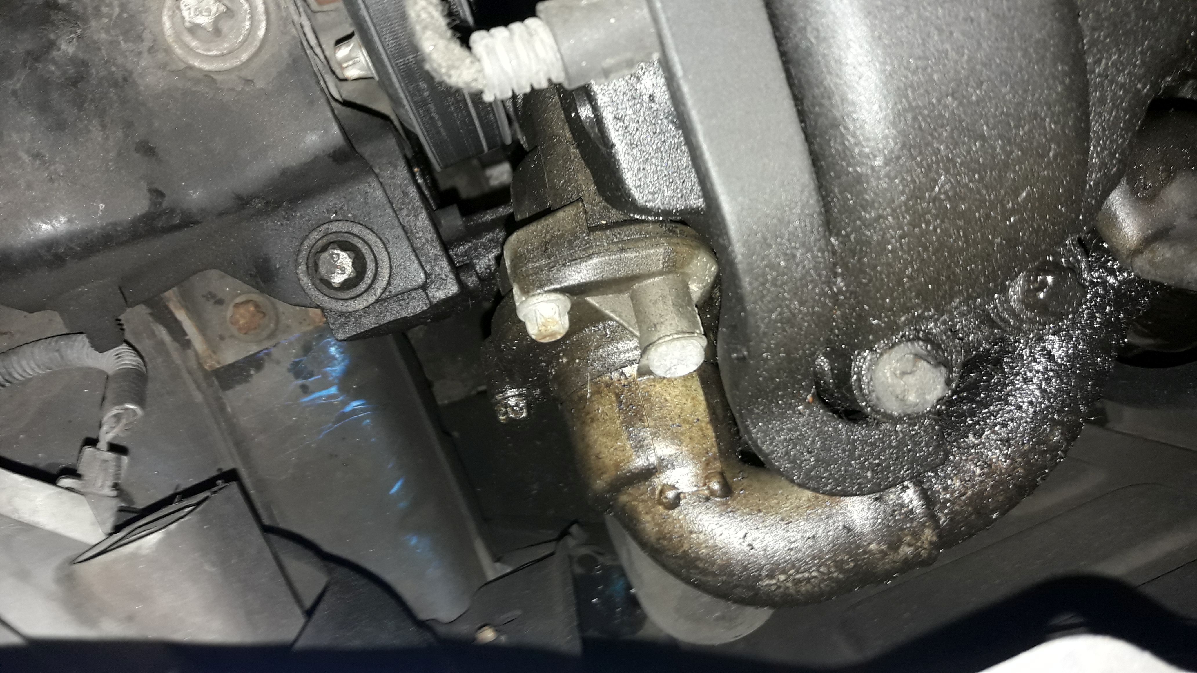

na ty 3 šrouby sem použil střední golu dlouhej nástavec a kloubek poté termostat vyndáme ven opět sem si pomohl plochým šroubovákem

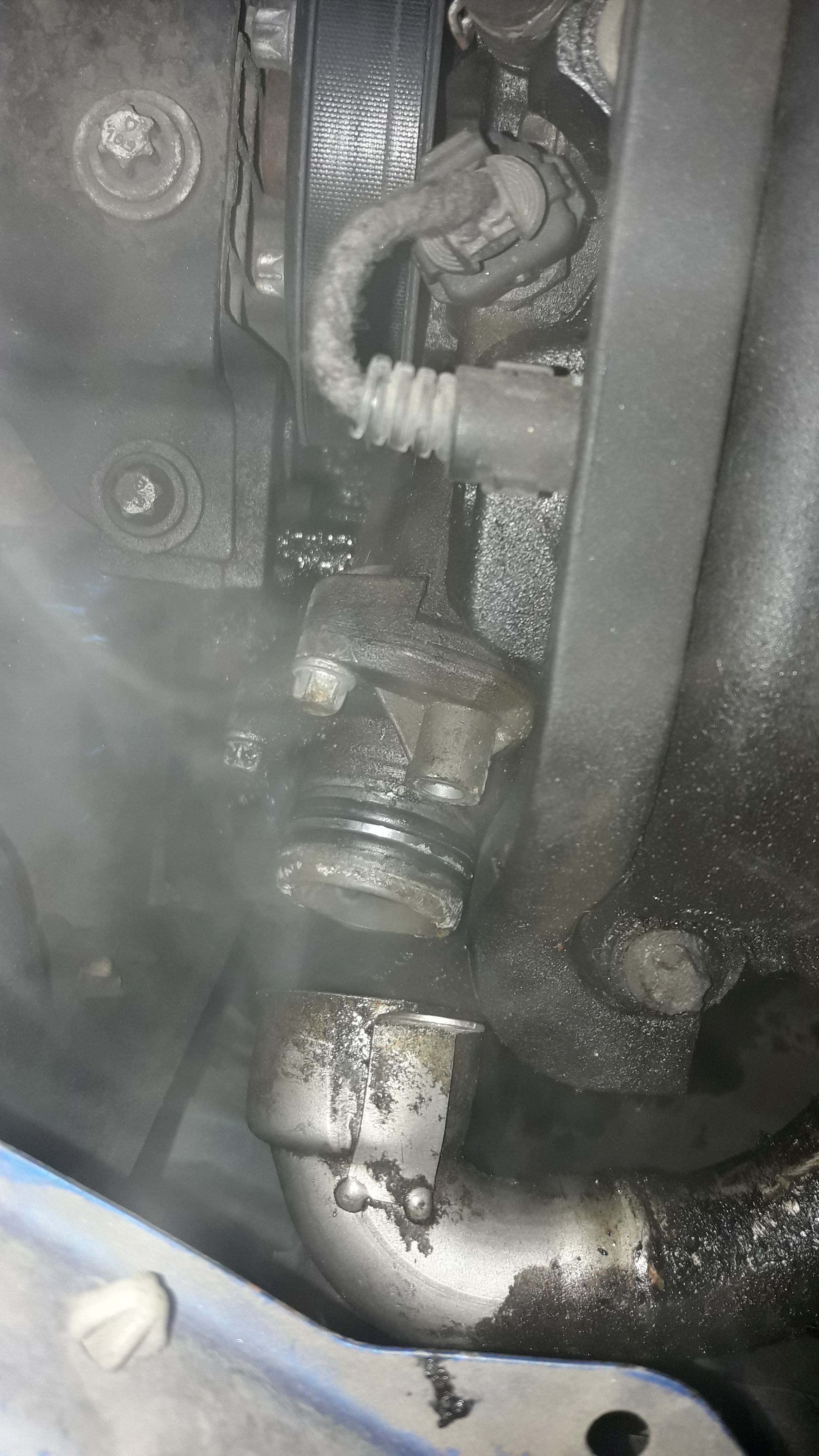

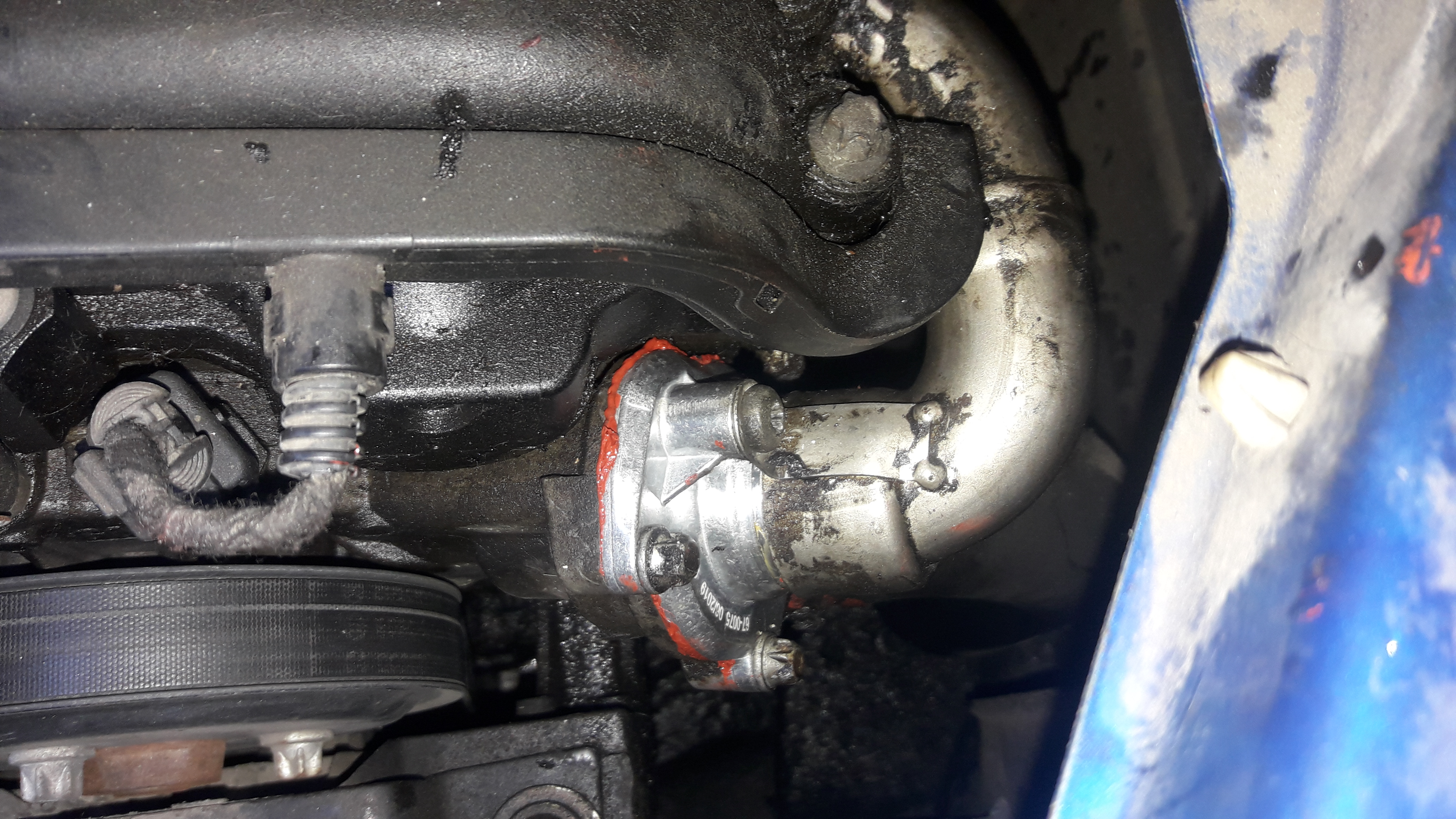

dáme nový těsnění příruby termostatu ja ho pro jistotu máznul silikonem
poté nandáme plastové nasávání a zajistíme trny
