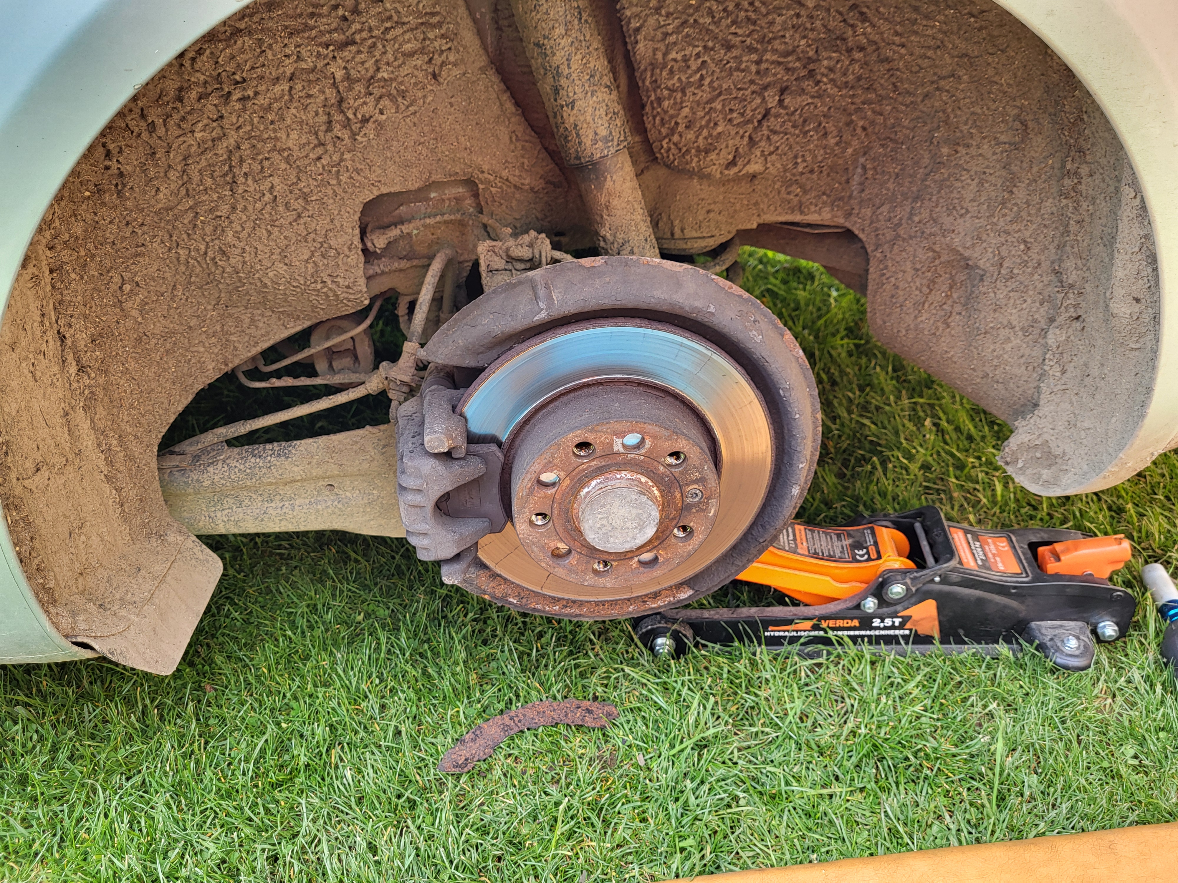

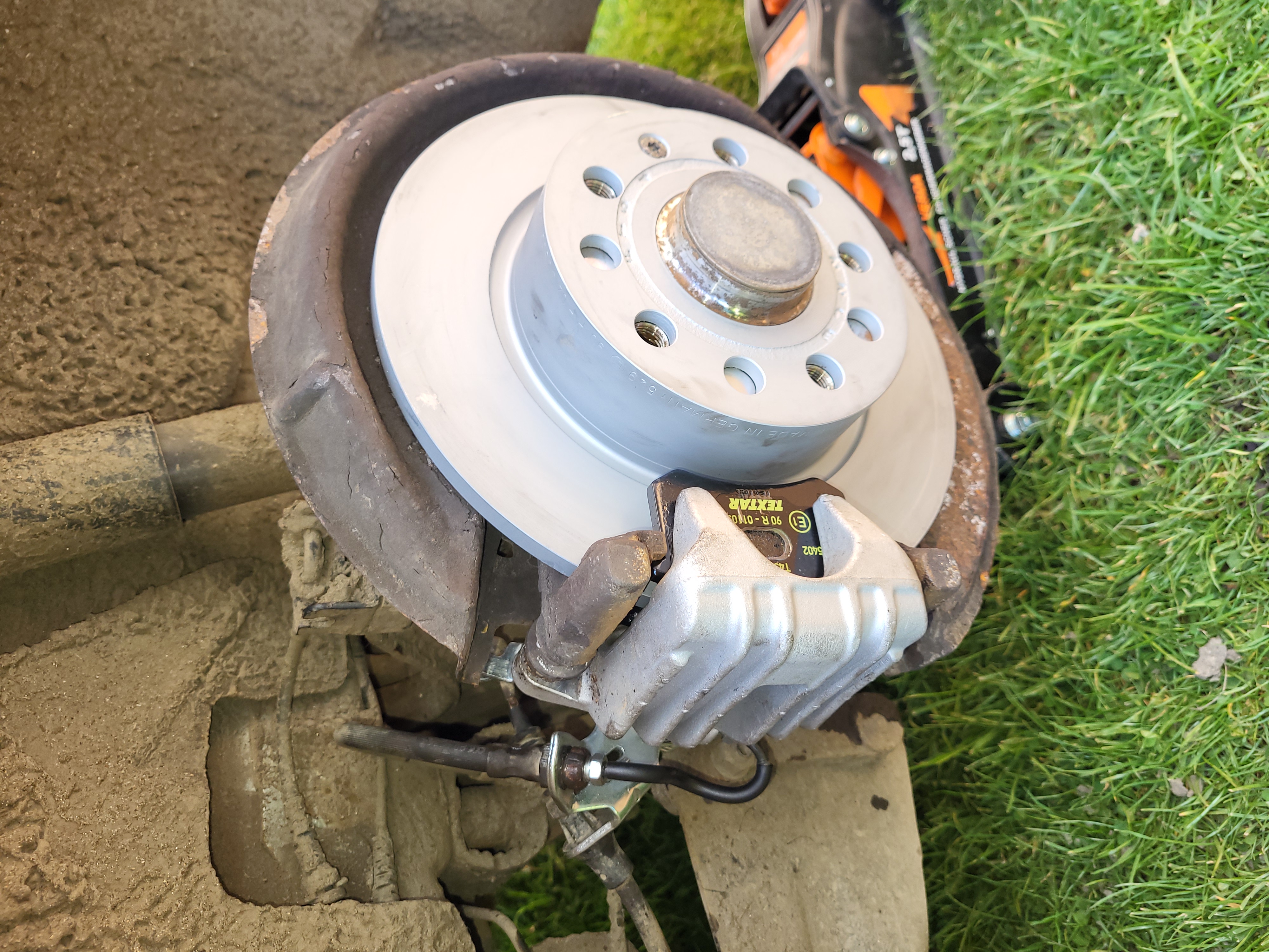

povolit kolo zvednout auto zajistit tak aby na nás nespadlo sundat kolo
já to měl v plánu měnit vše včetně brzdiče takže :

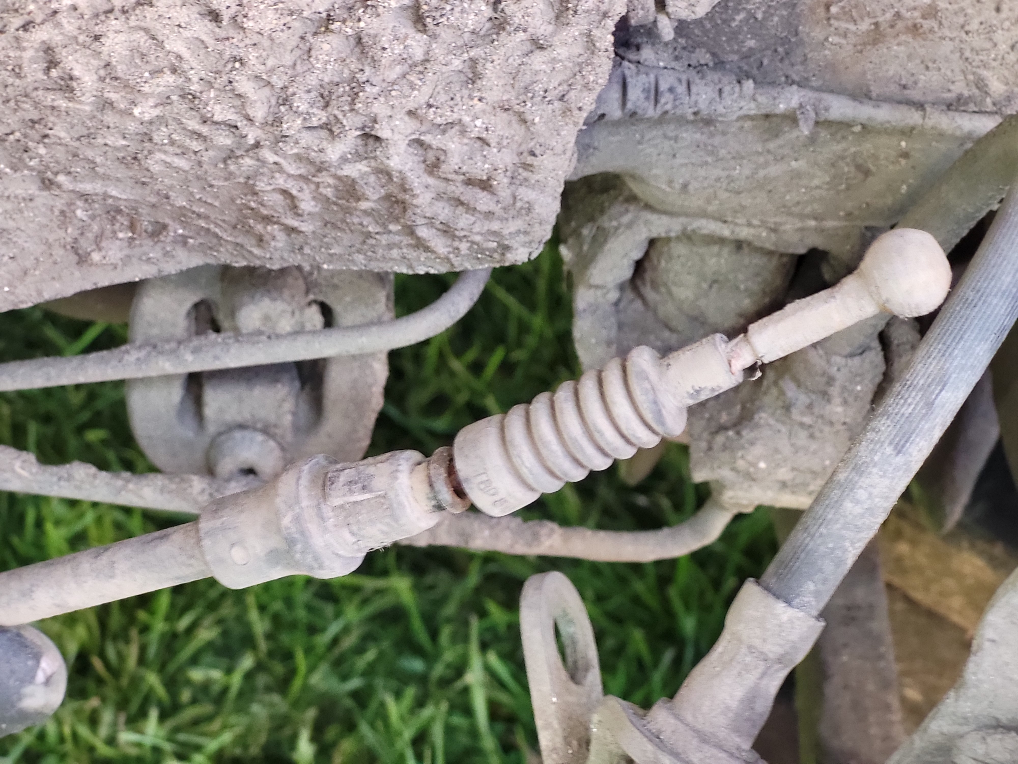

z brzdiče vycvaknem lanko a z držáku lanovod
na lanovodu sou plastový západky ty zamáčknem a lanovod vycvaknem z držáku

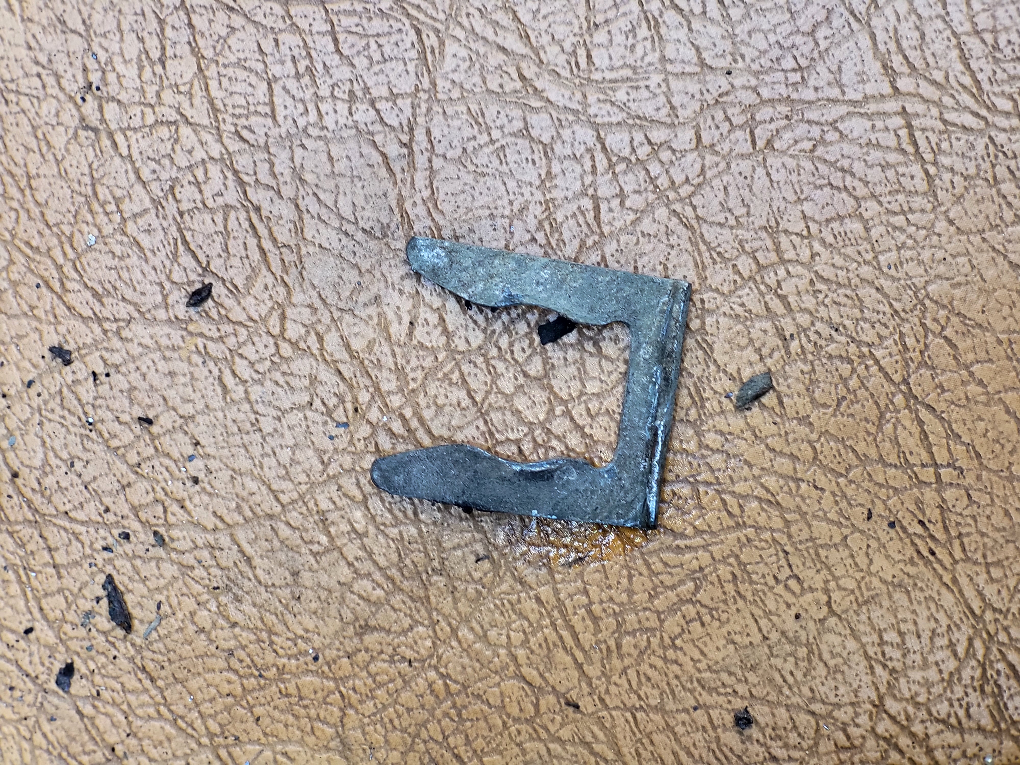

ted si vyklepnem sponu co drží brzdovou hadici

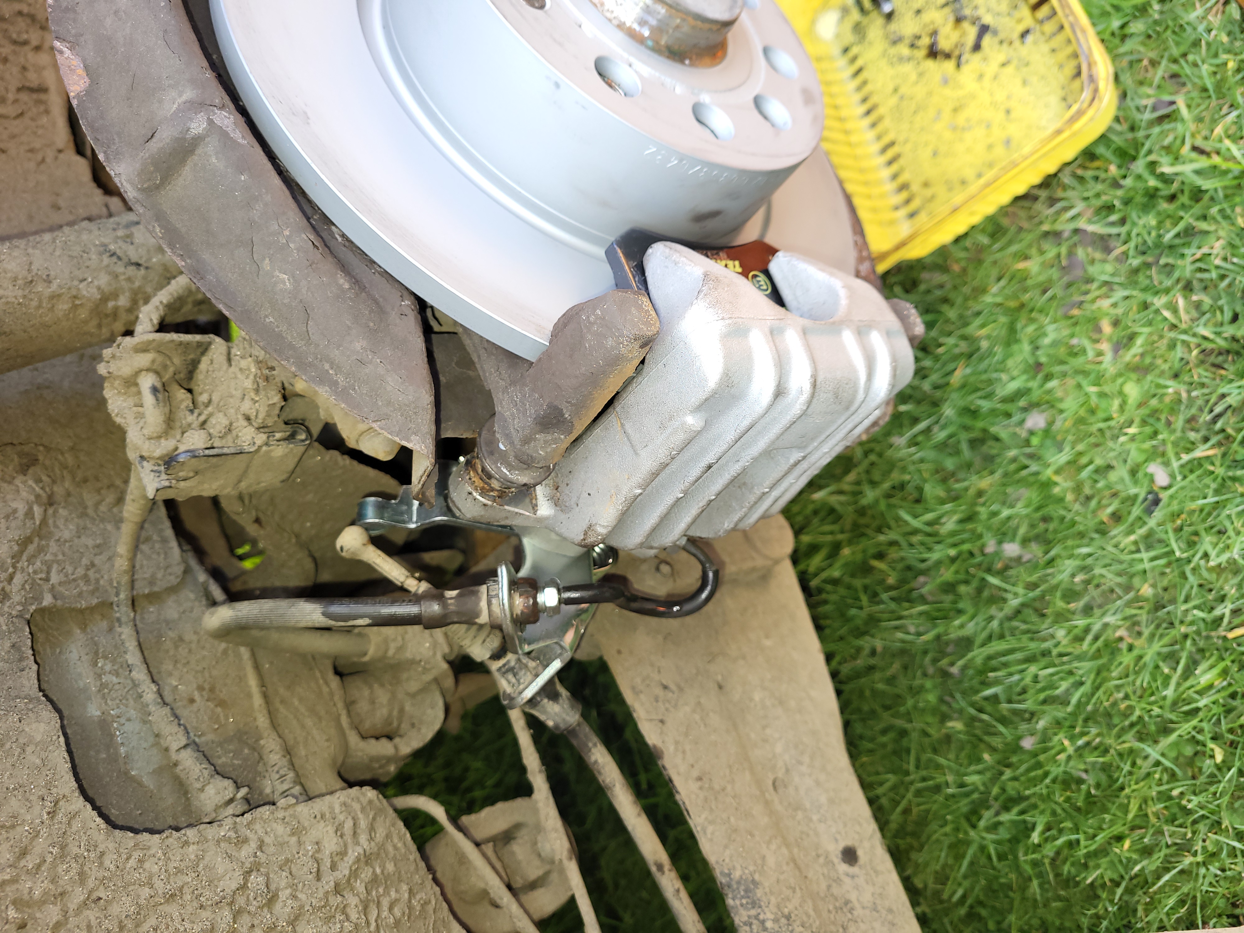

ted si povolíme samotný brzdič

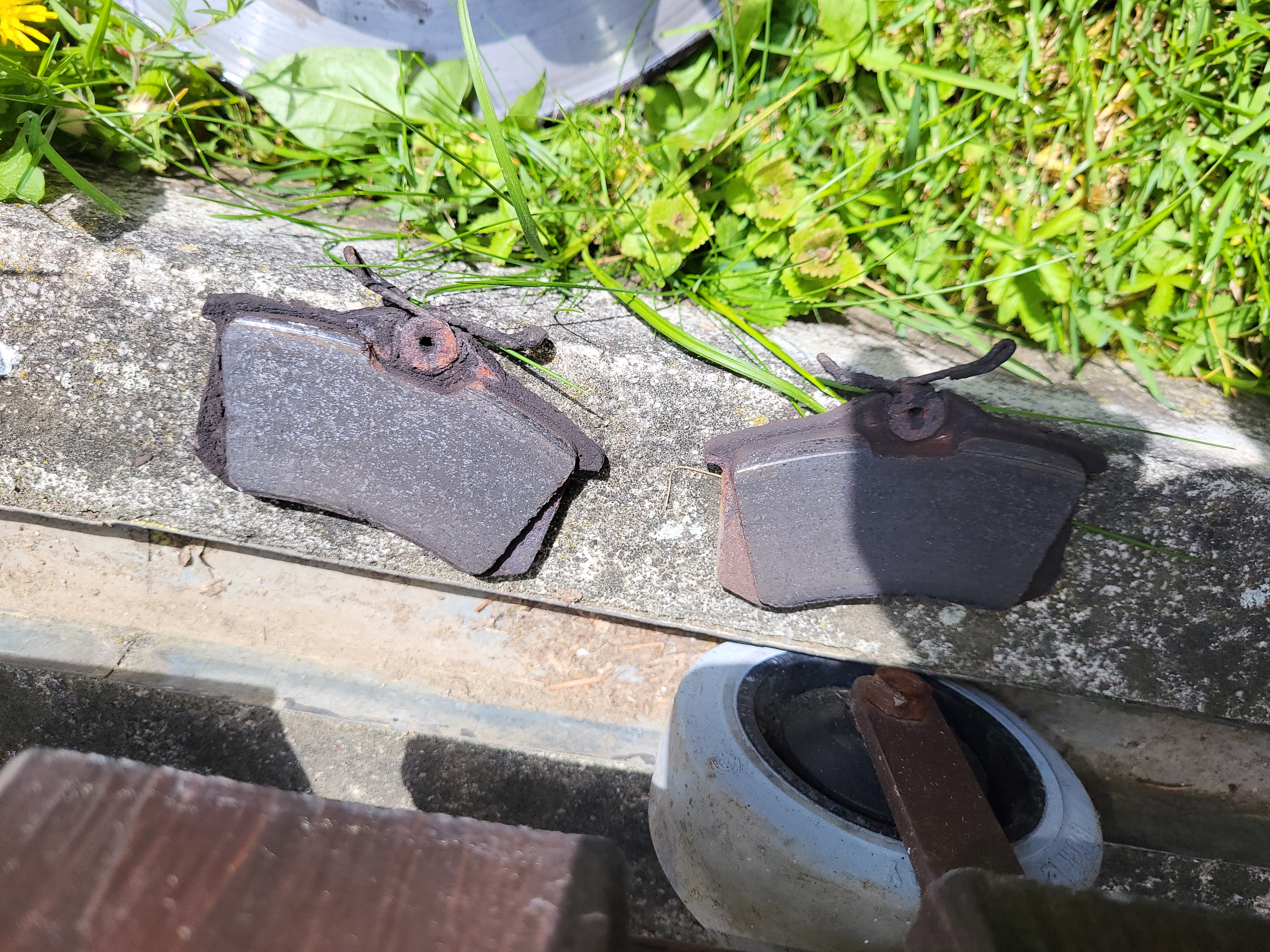

vyklepnem starý brzdový desky

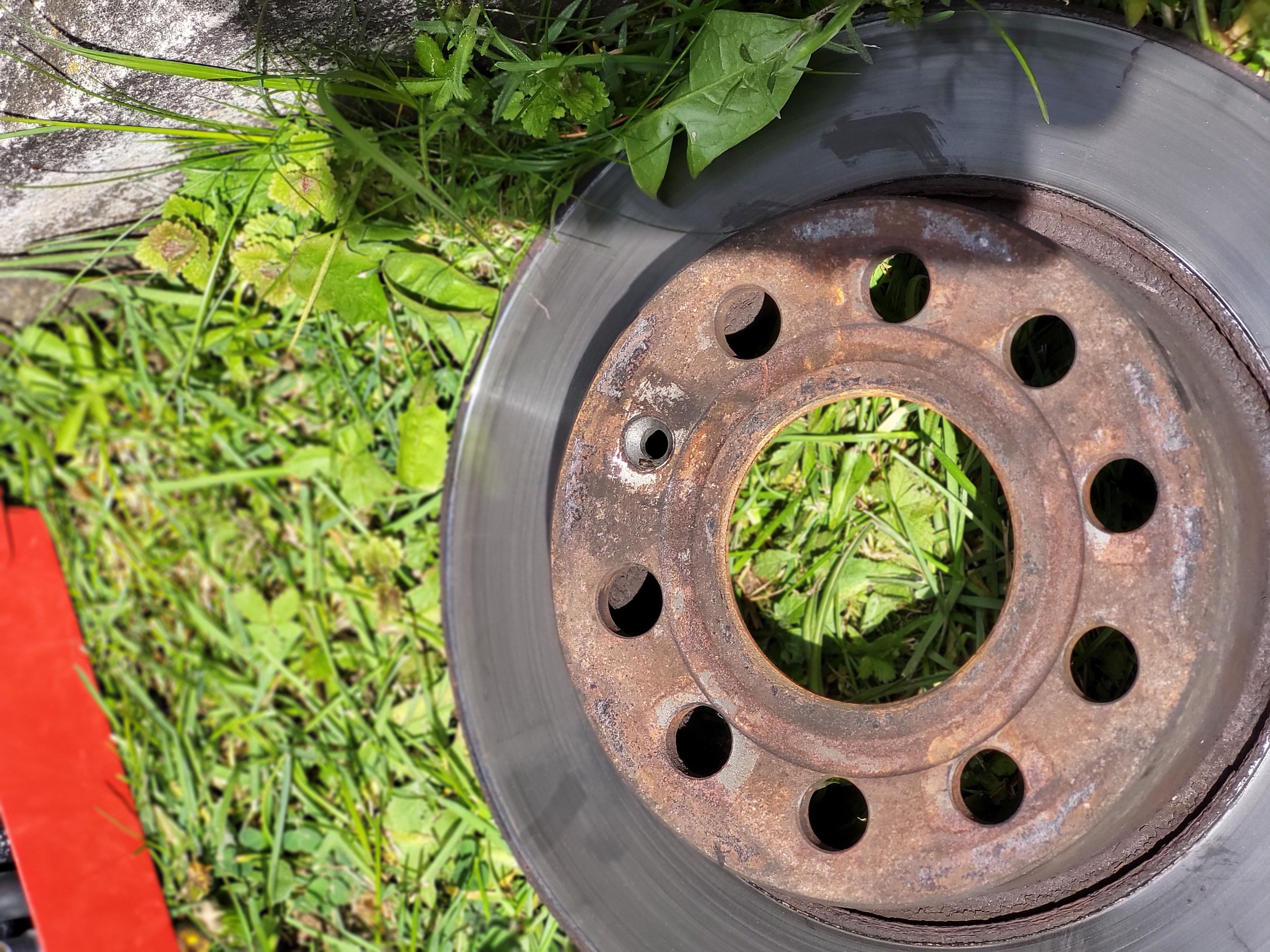

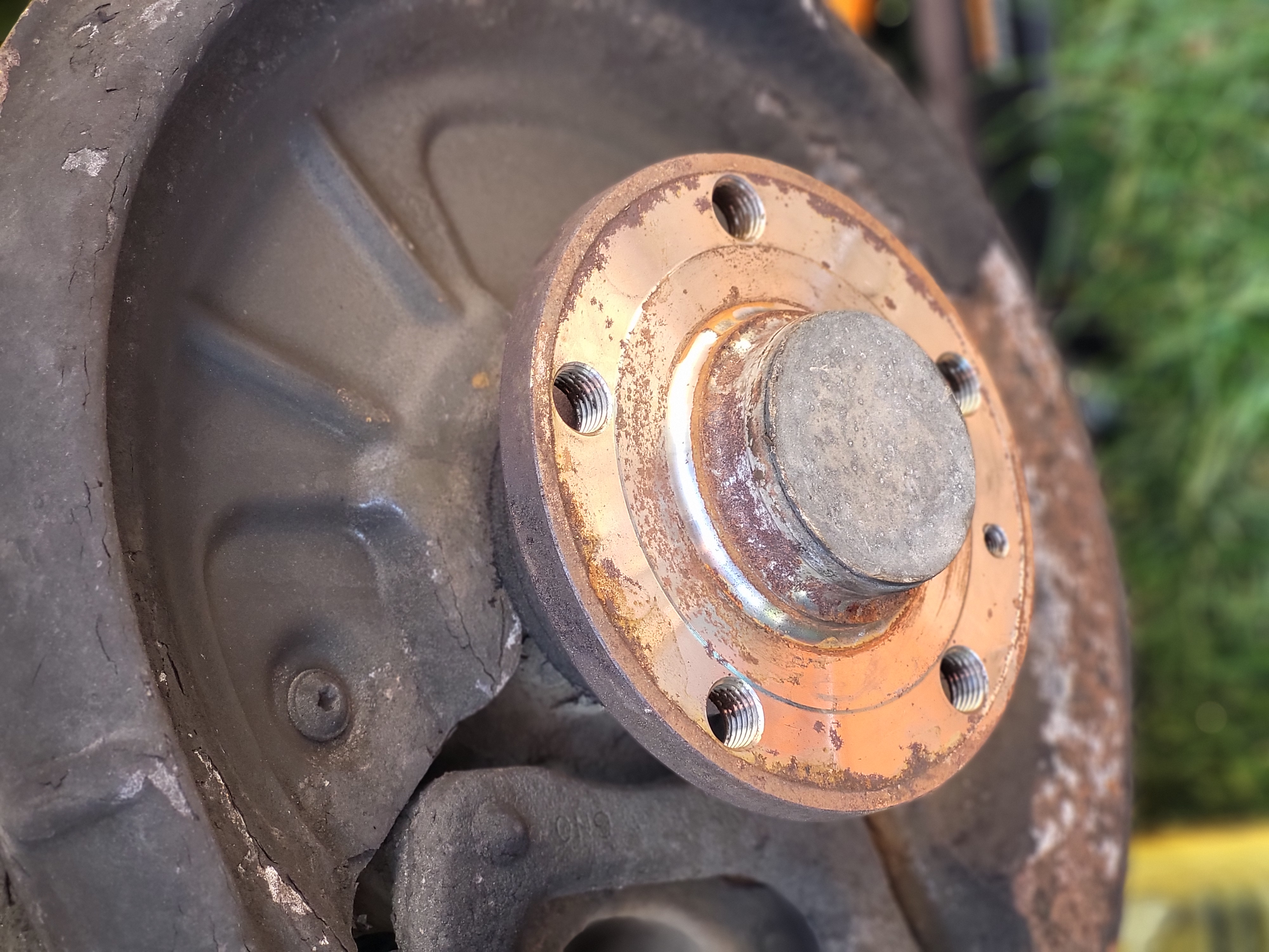

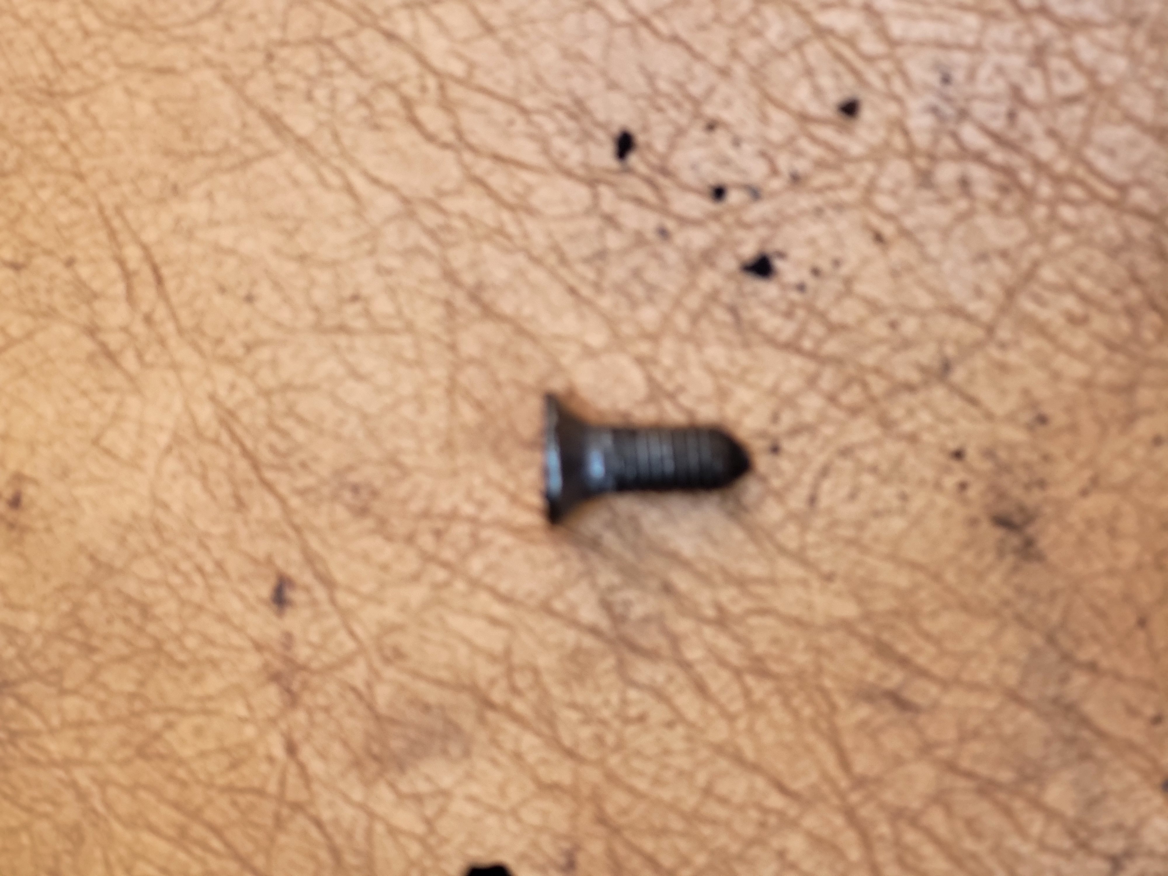

povolíme šroub co drží brzdový kotouč a sklepnem ho dolů
ocelovym kartáčem důkladně vydrbeme náboj kola a držák brzdových desek

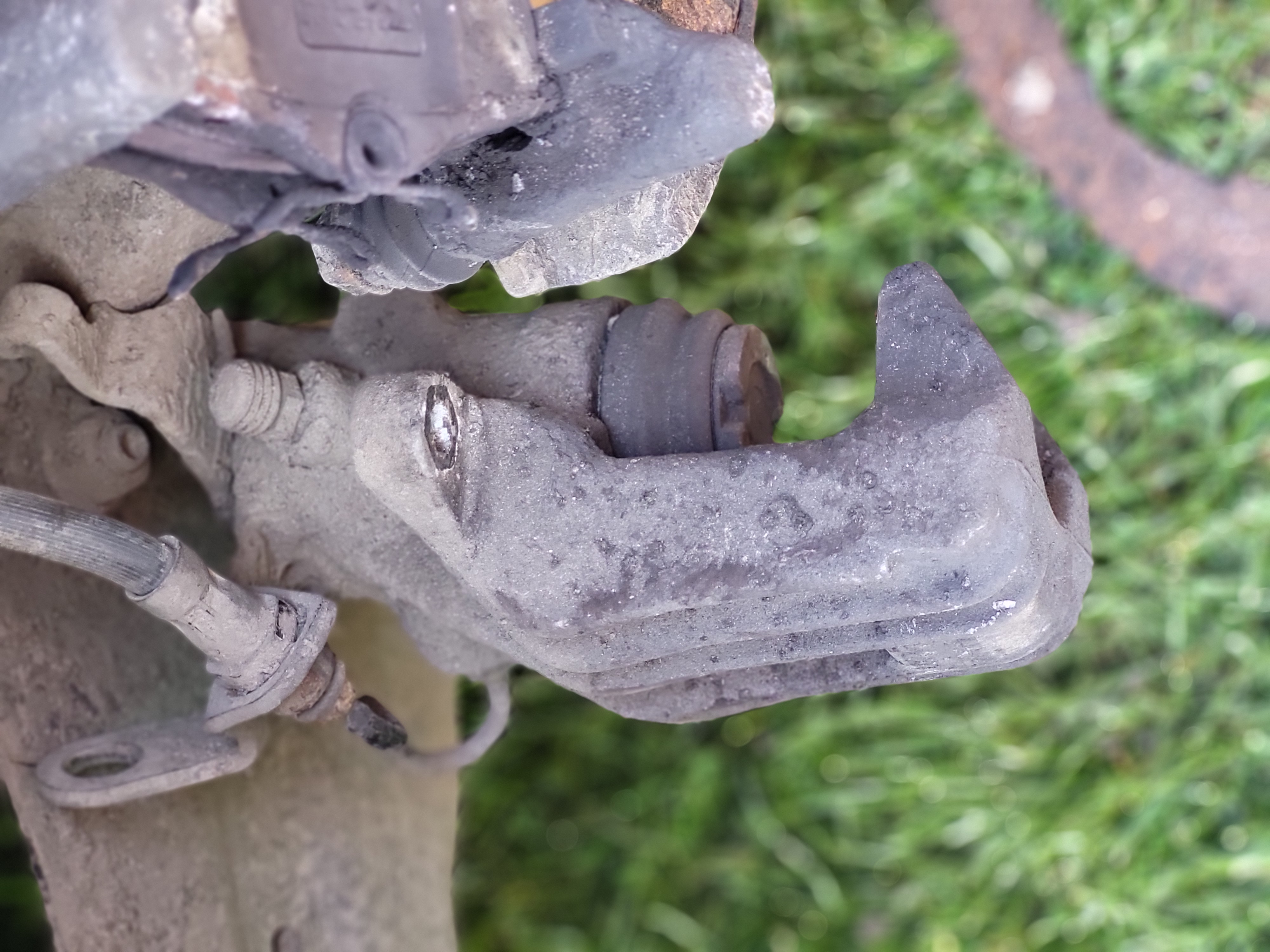

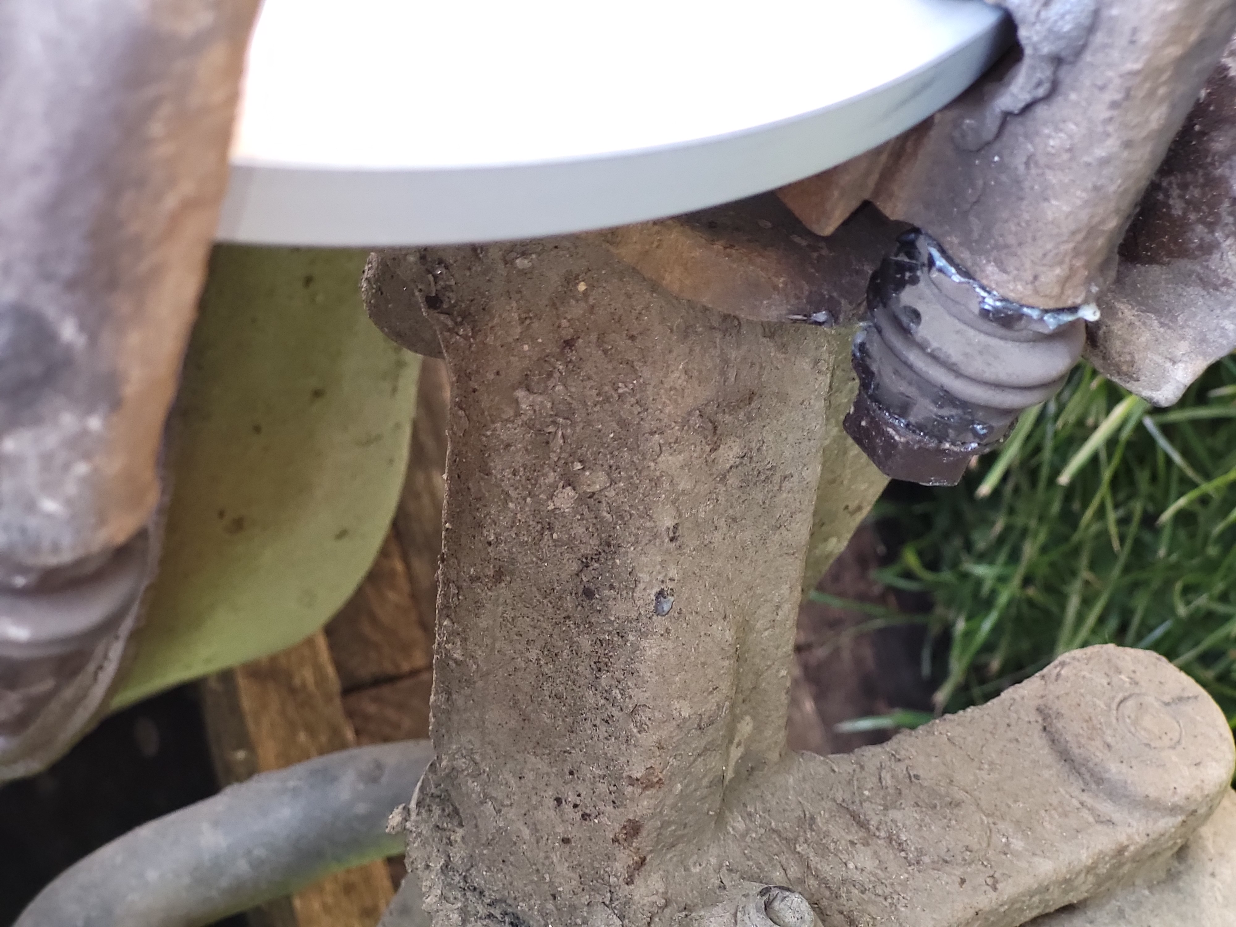

dále vysunem plovoucí šrouby očistíme a namažem tak aby snima šlo volně pohybovat pokud sou poškozený gumový krytky dáme nové

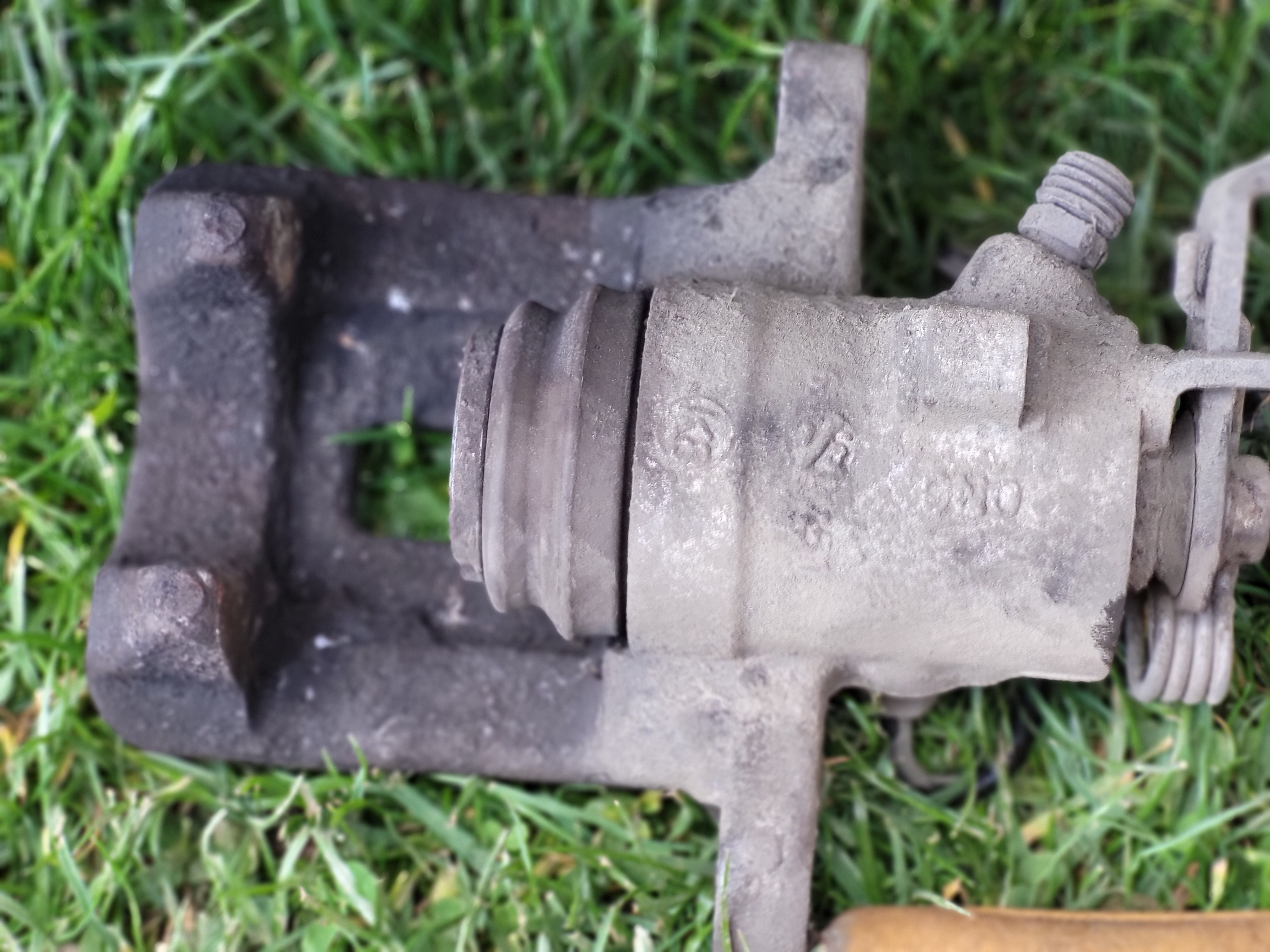

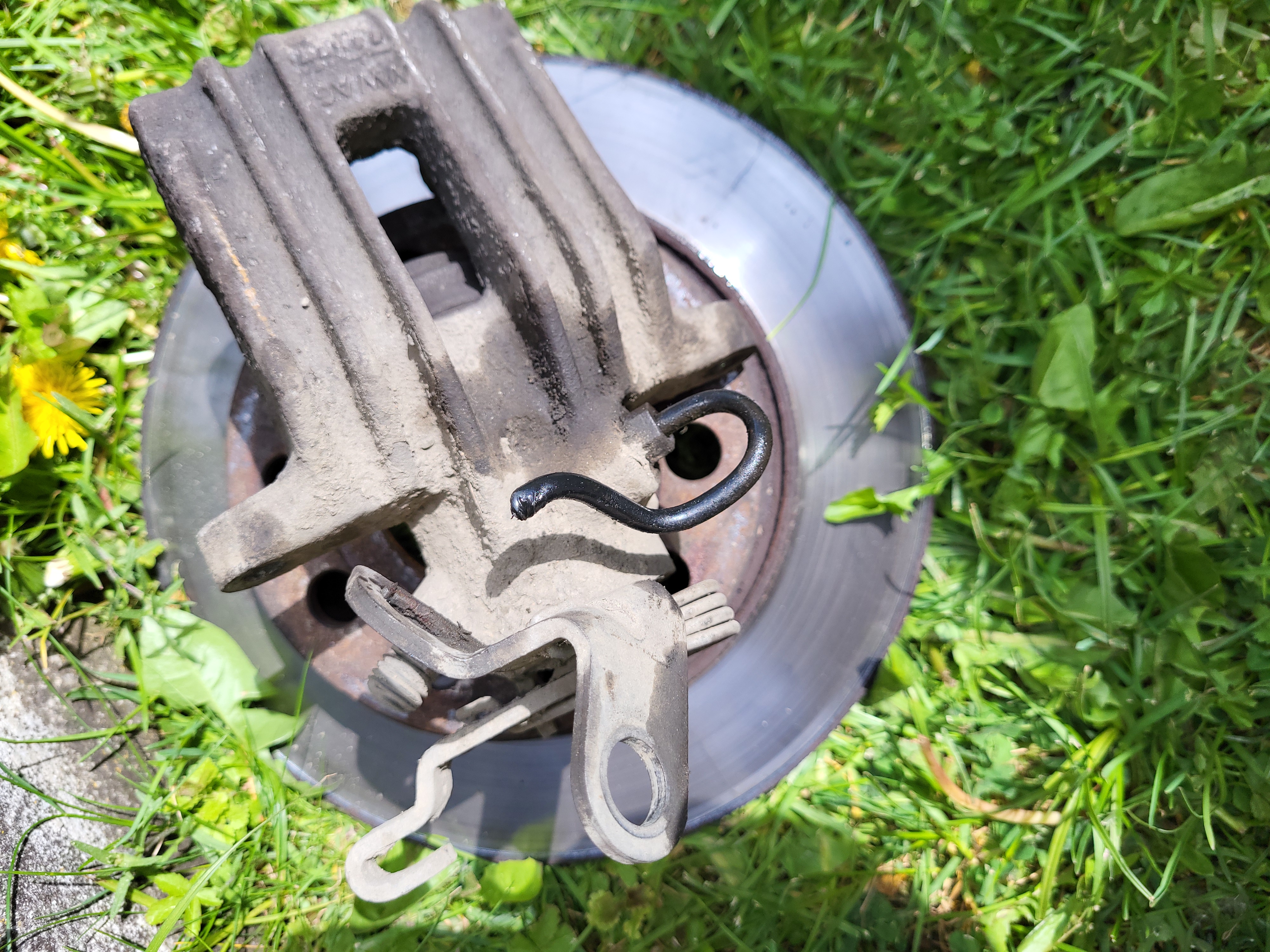

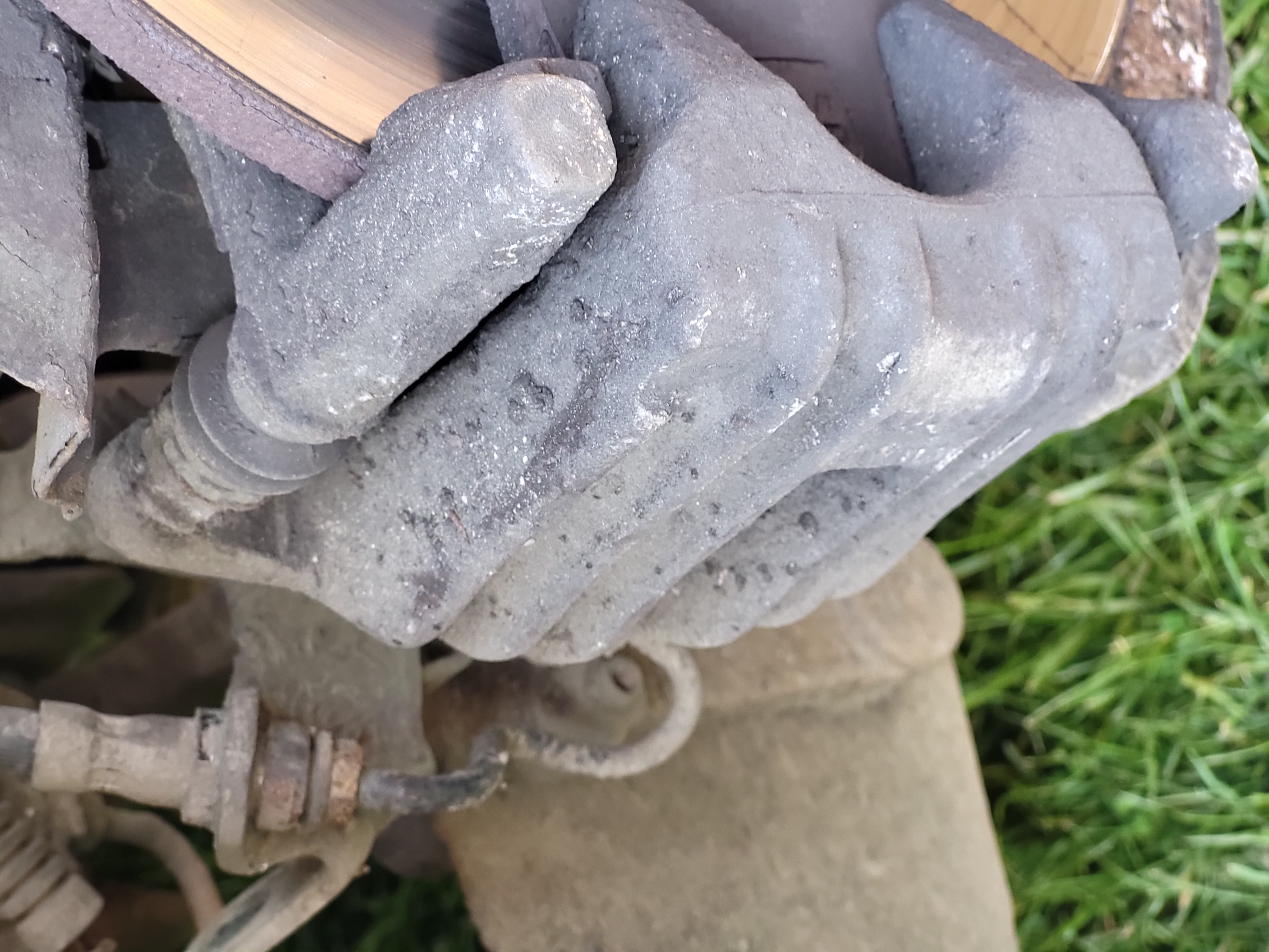

ted si demontujem celý brzdič

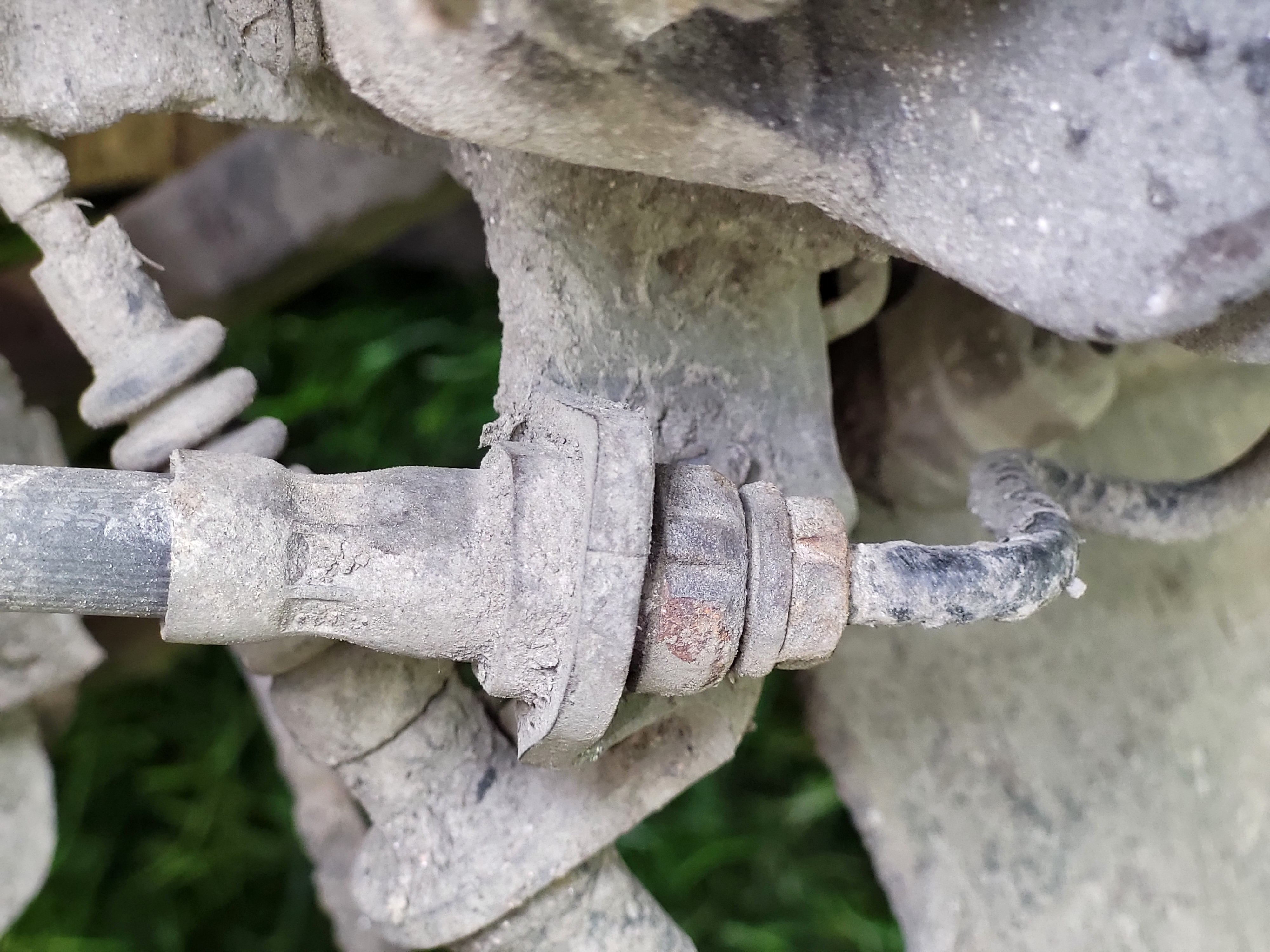

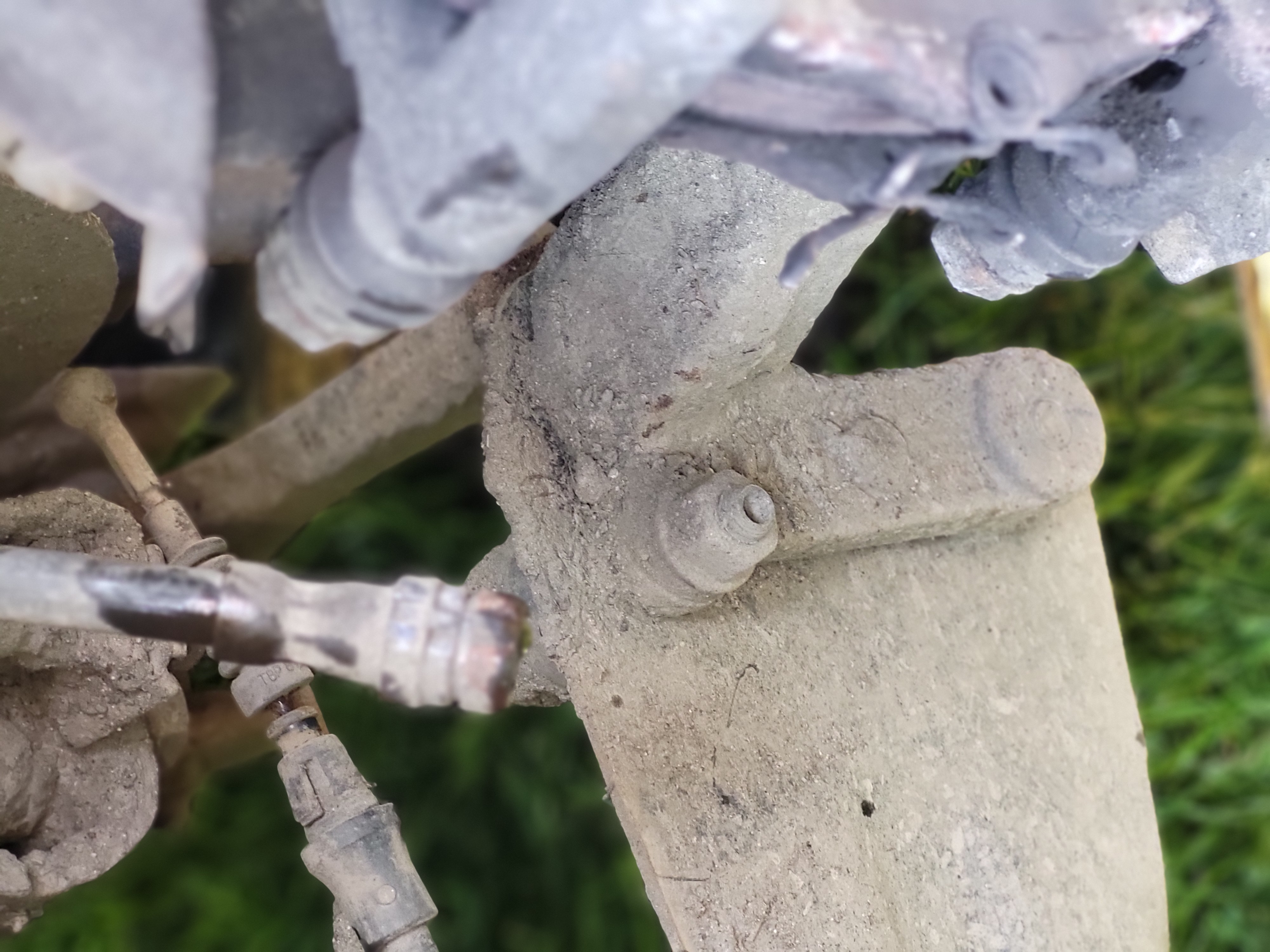

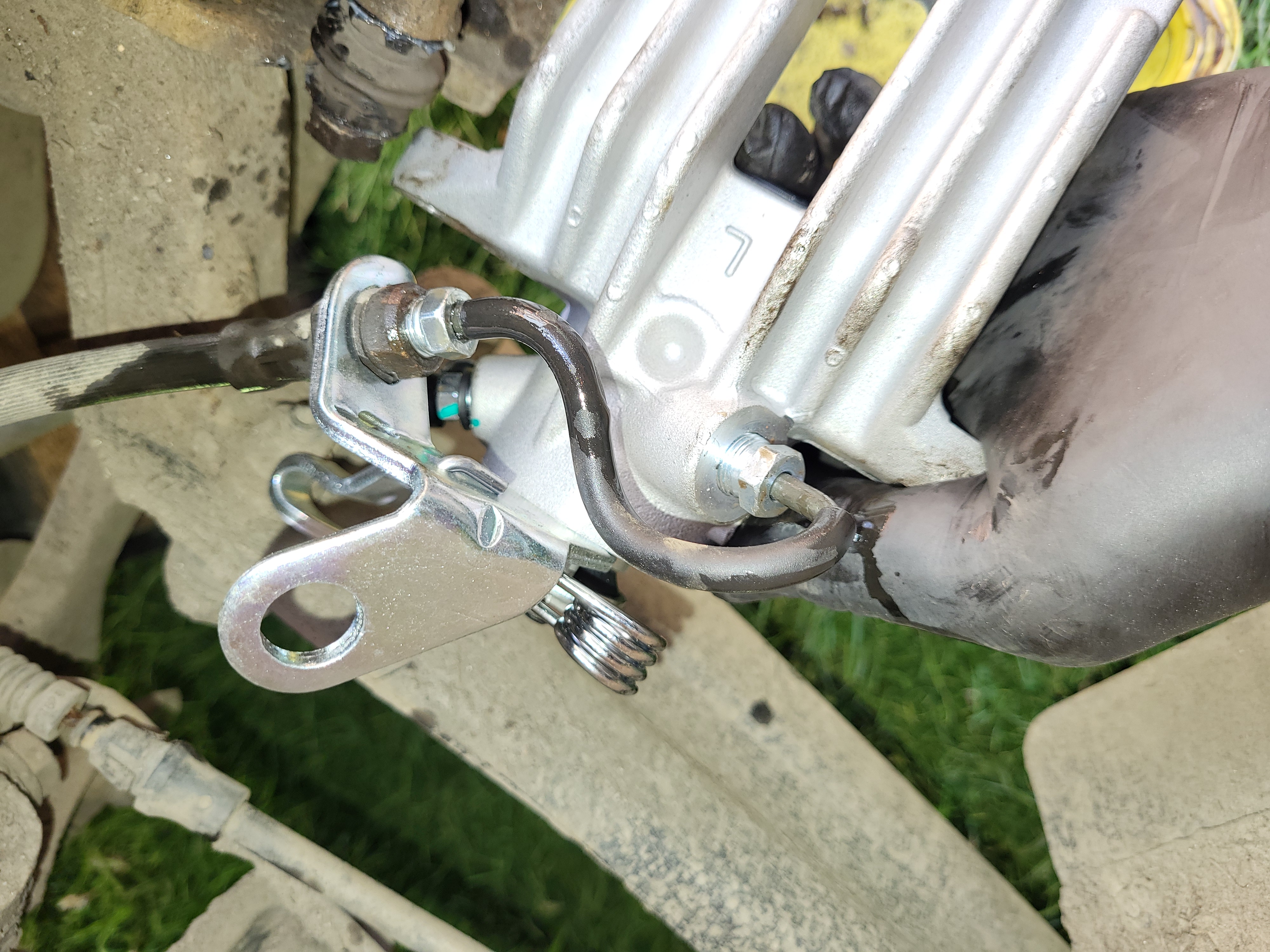

tady pozor :pozor: trubka která spojuje hadici s brzdičem se ve většině případů ukroutí a je třeba jí mít připravenou novou :pozor:

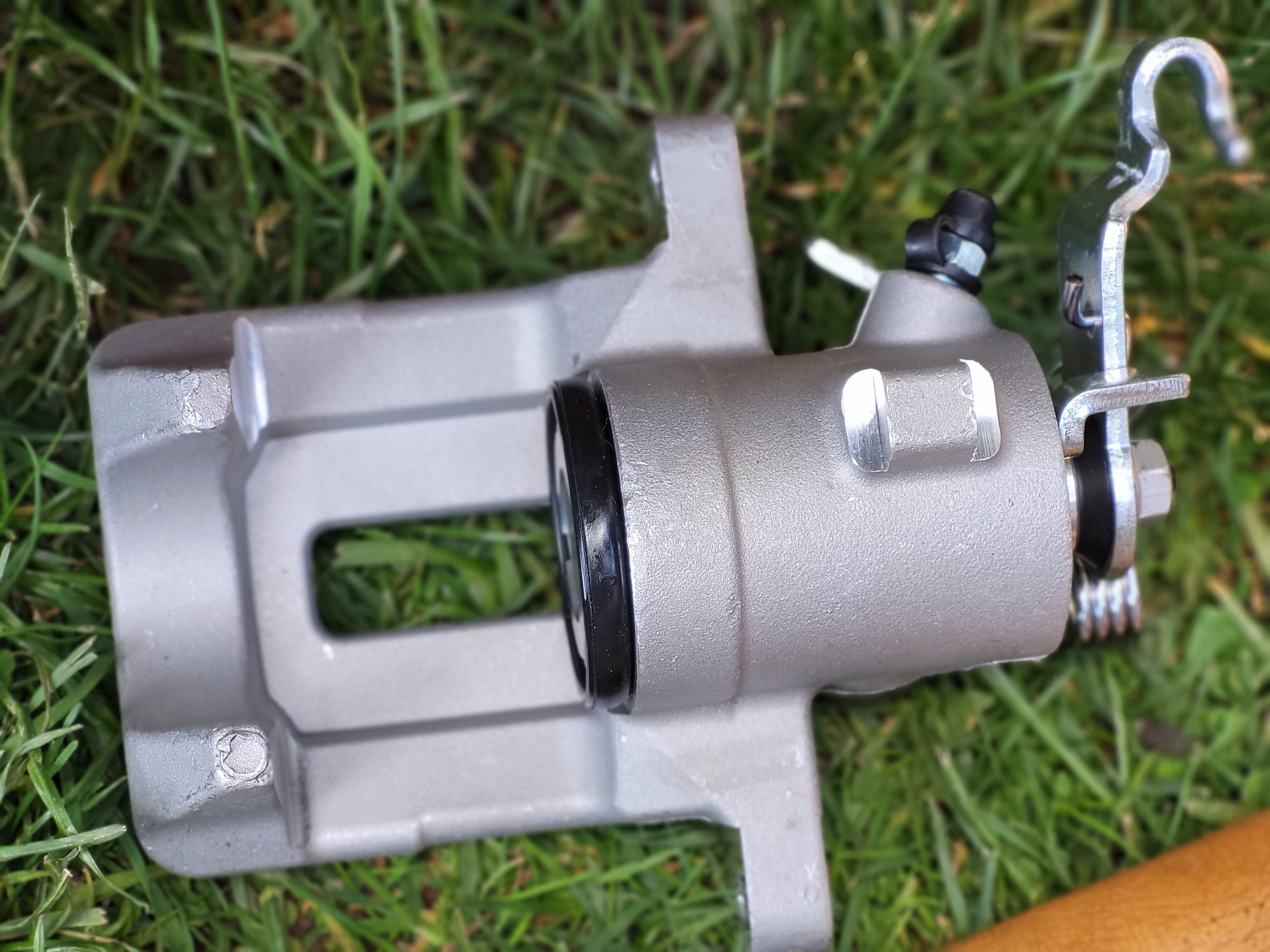

vemem nový brzdič namontujem propojovací trubku a namontujem brzdovou hadici

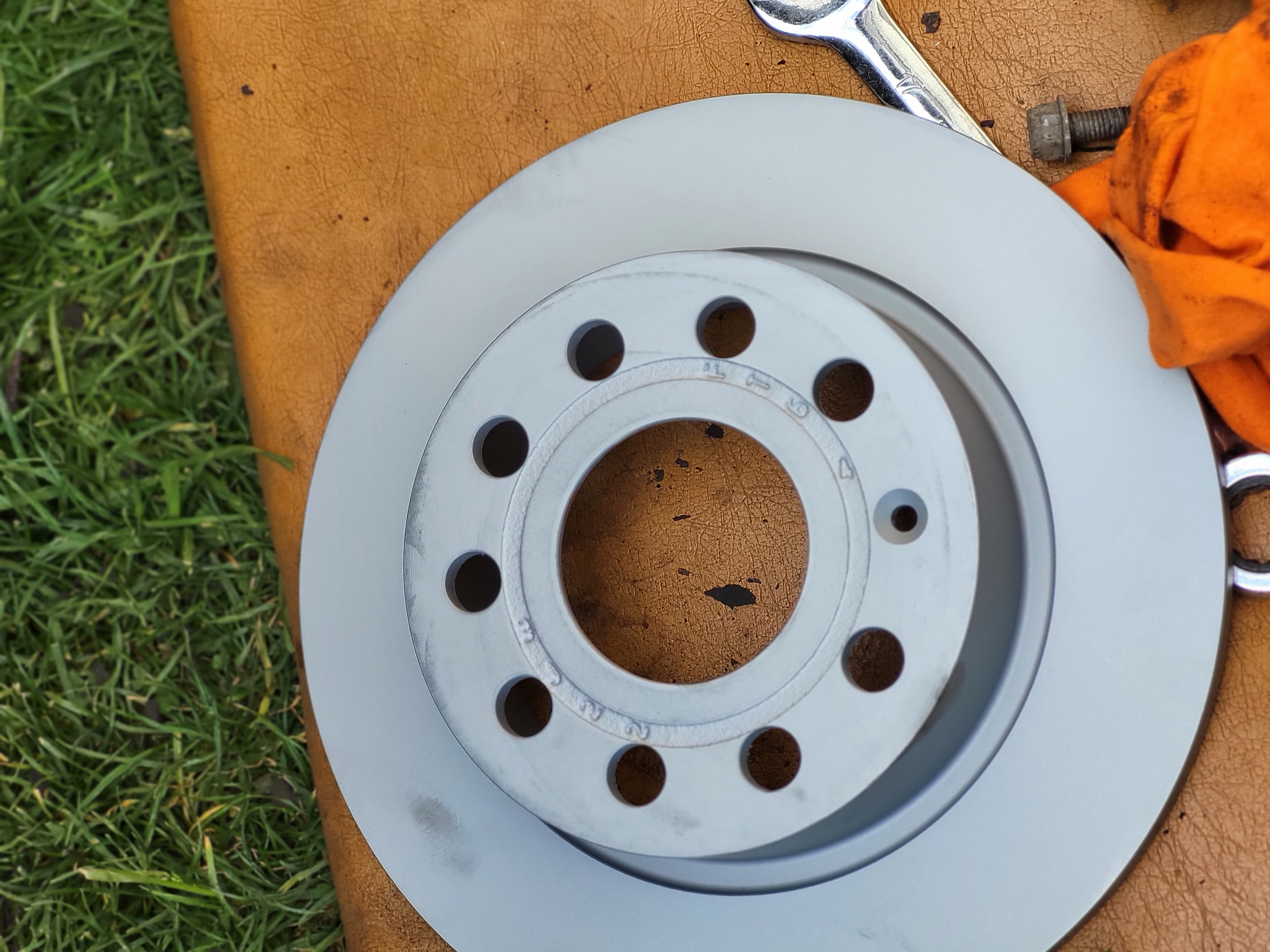

namontujem nový brzdový kotouč
dáme nové brzdové desky
namontujem brzdič zajistíme sponou brzdovou hadici a zkontrolujem dotažení brzdové trubky nacvaknem lanovod a zaháknem lanko ruční brzdy
ted jen odvzdušnit a je hotovo
namontujem kolo a dem měnit zadek na druhé straně :super:
