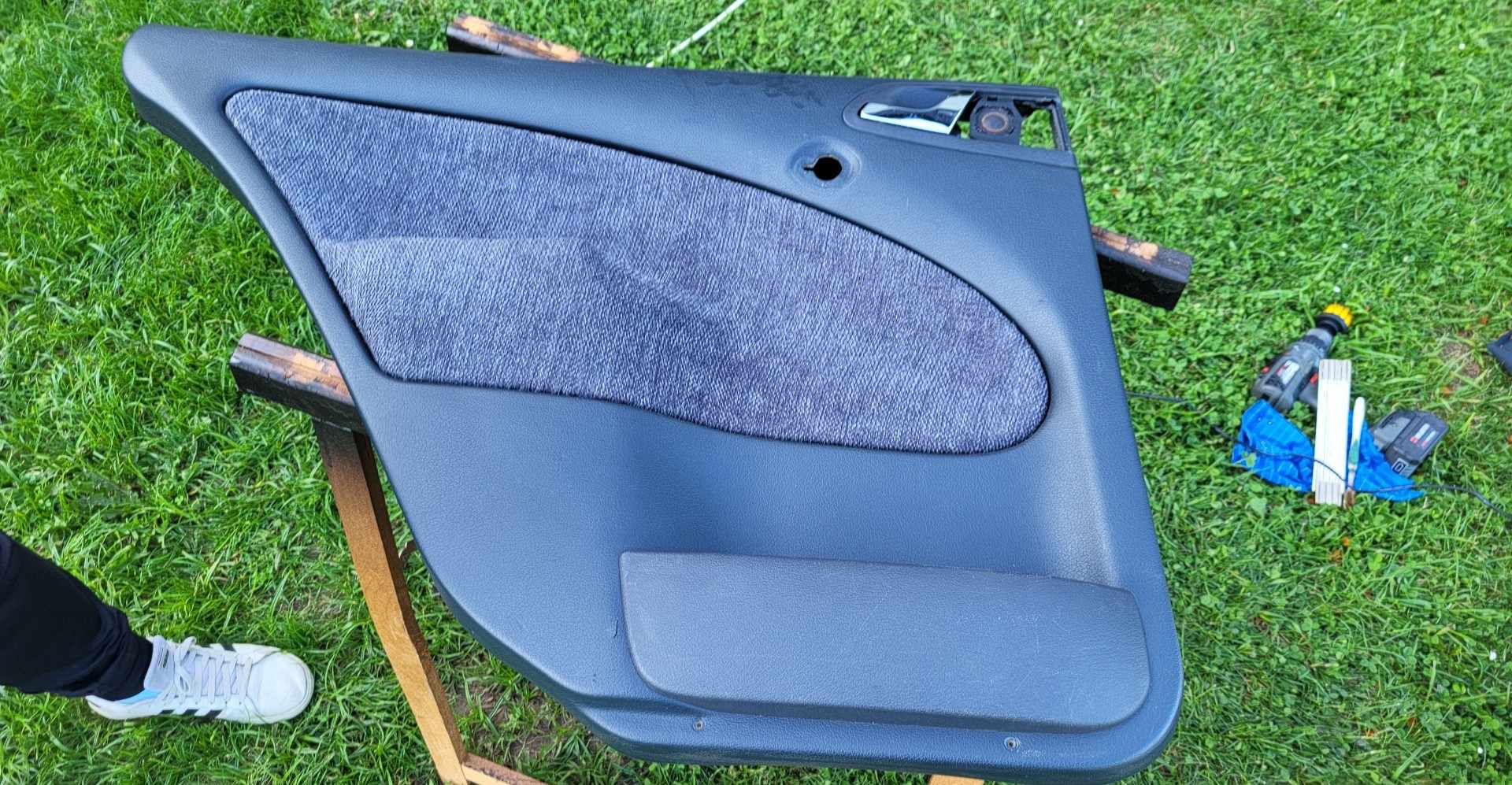

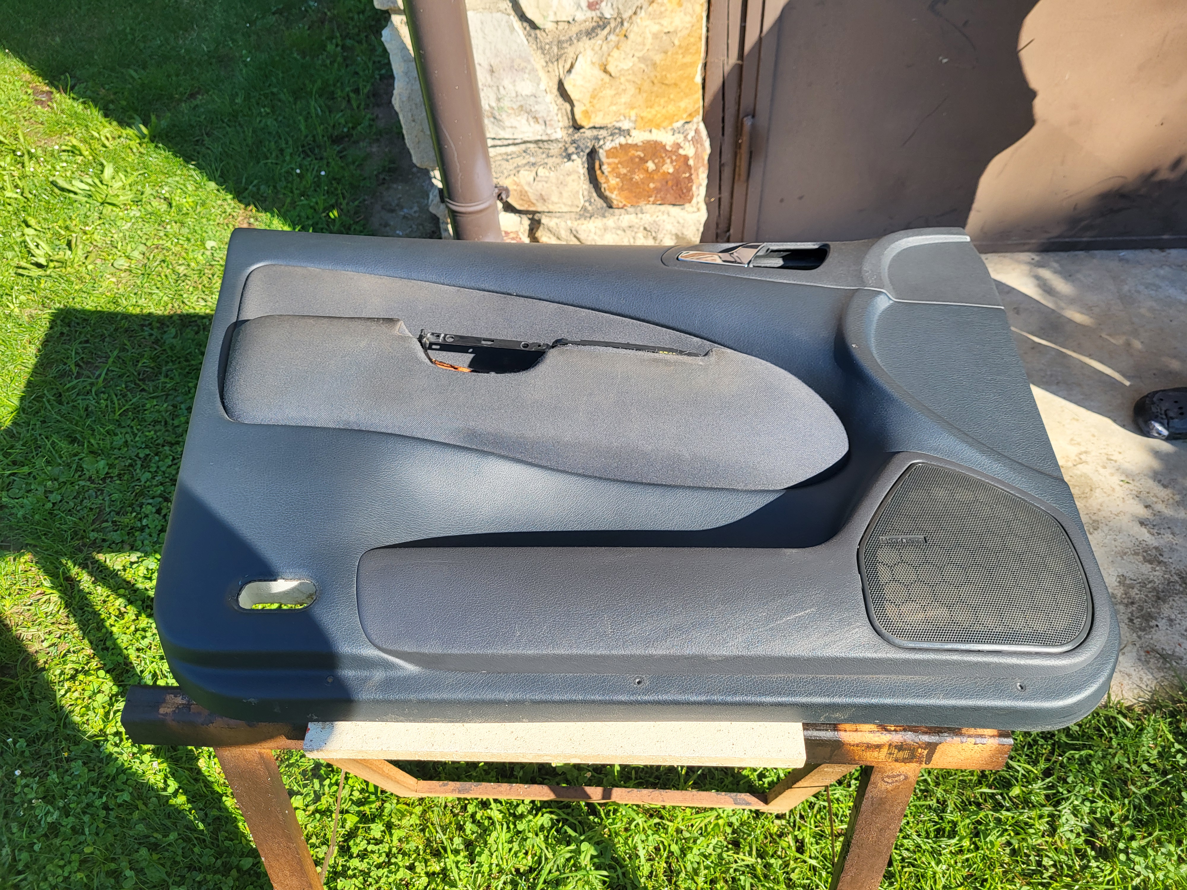

demontujem tapec ze dveří

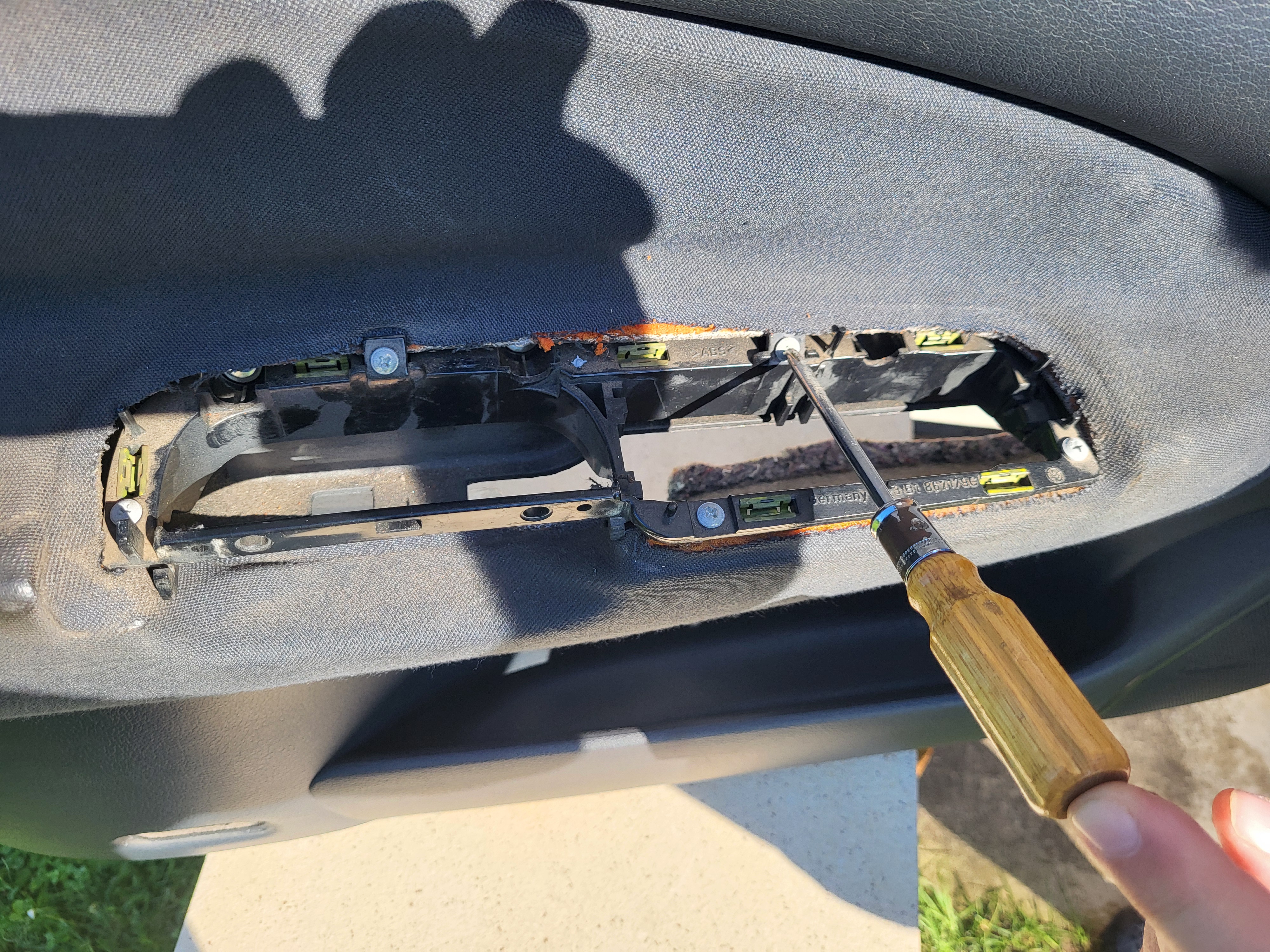

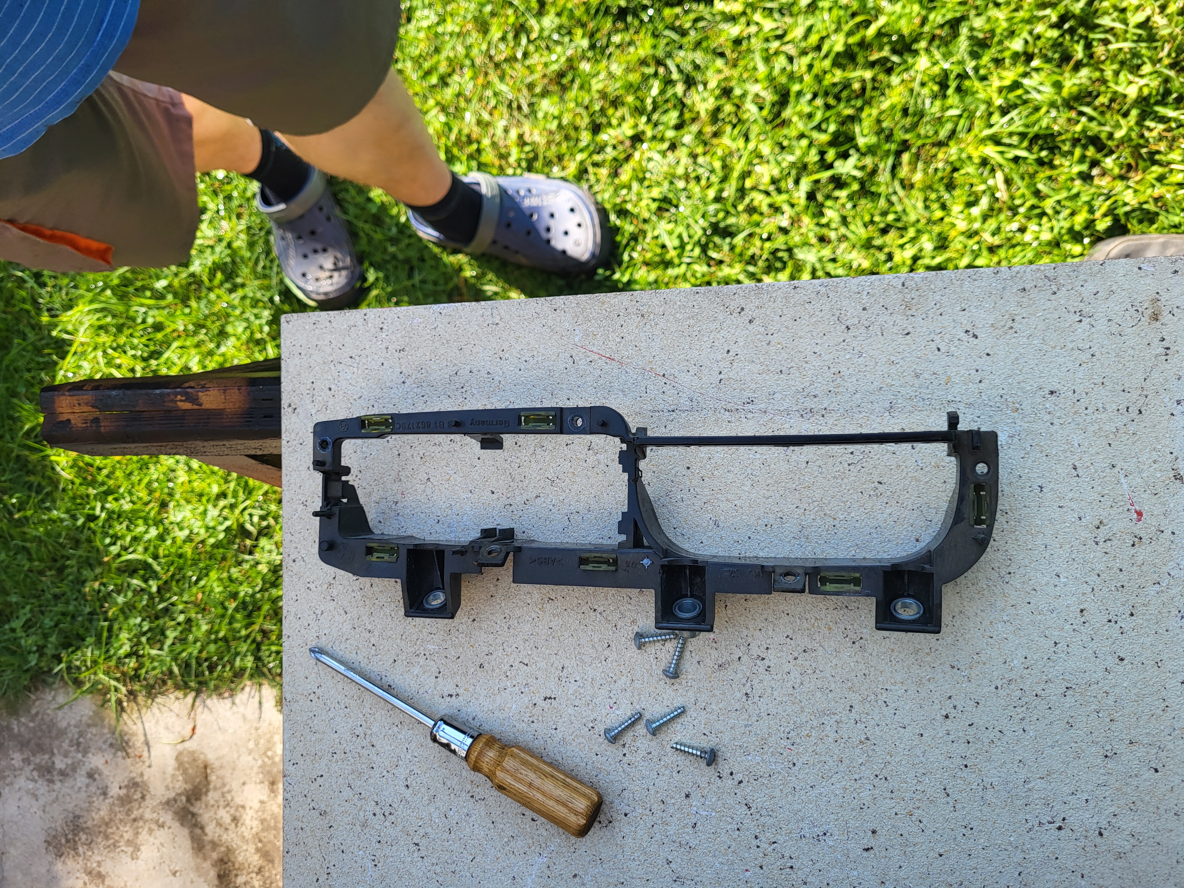

u tapecu řidiče demontujem plastový rámeček
u ostatních tapecu demontujem madlo ze zadu ho drží 2 šroubky

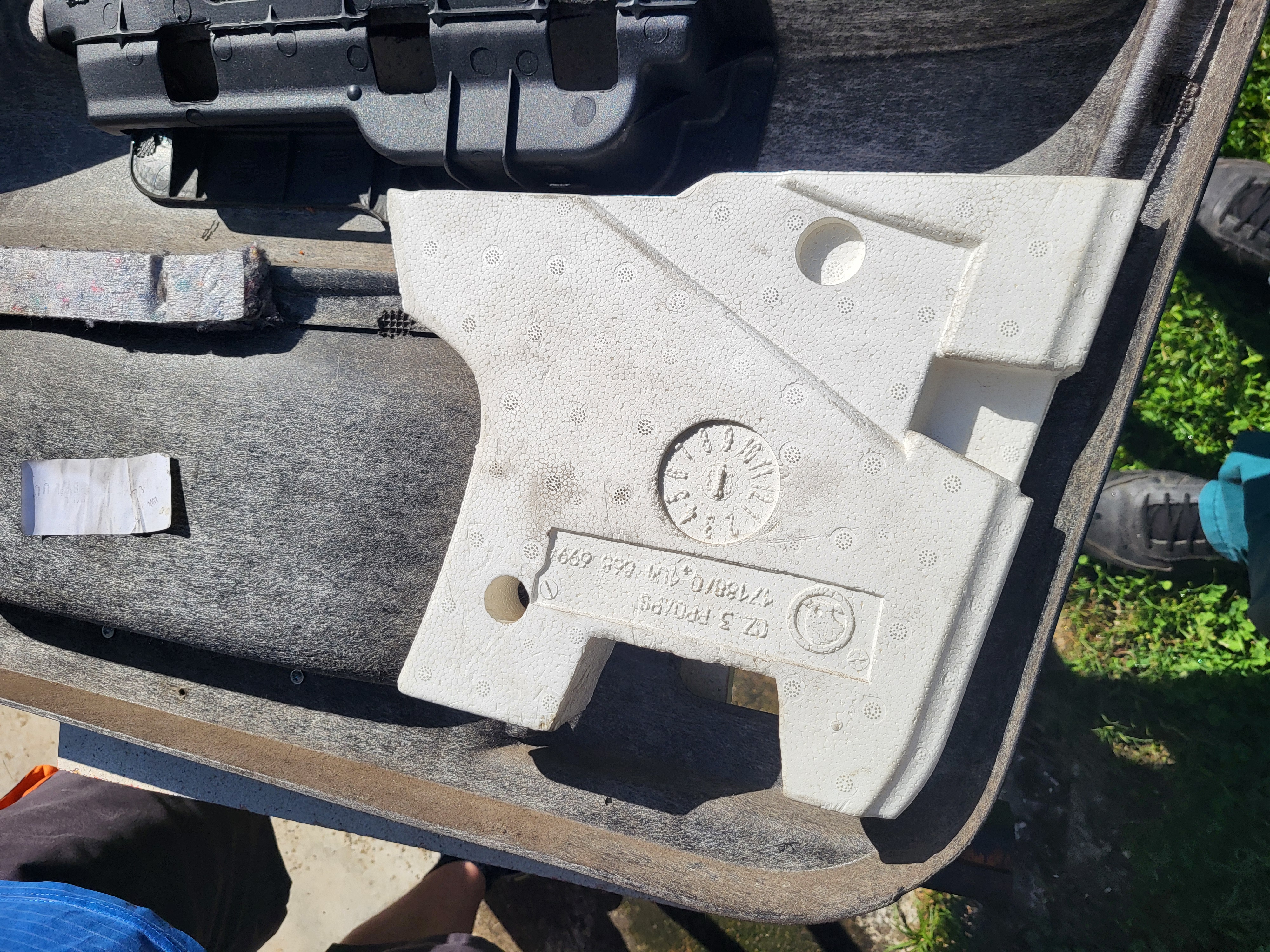

sundáme polystyren je lepenej

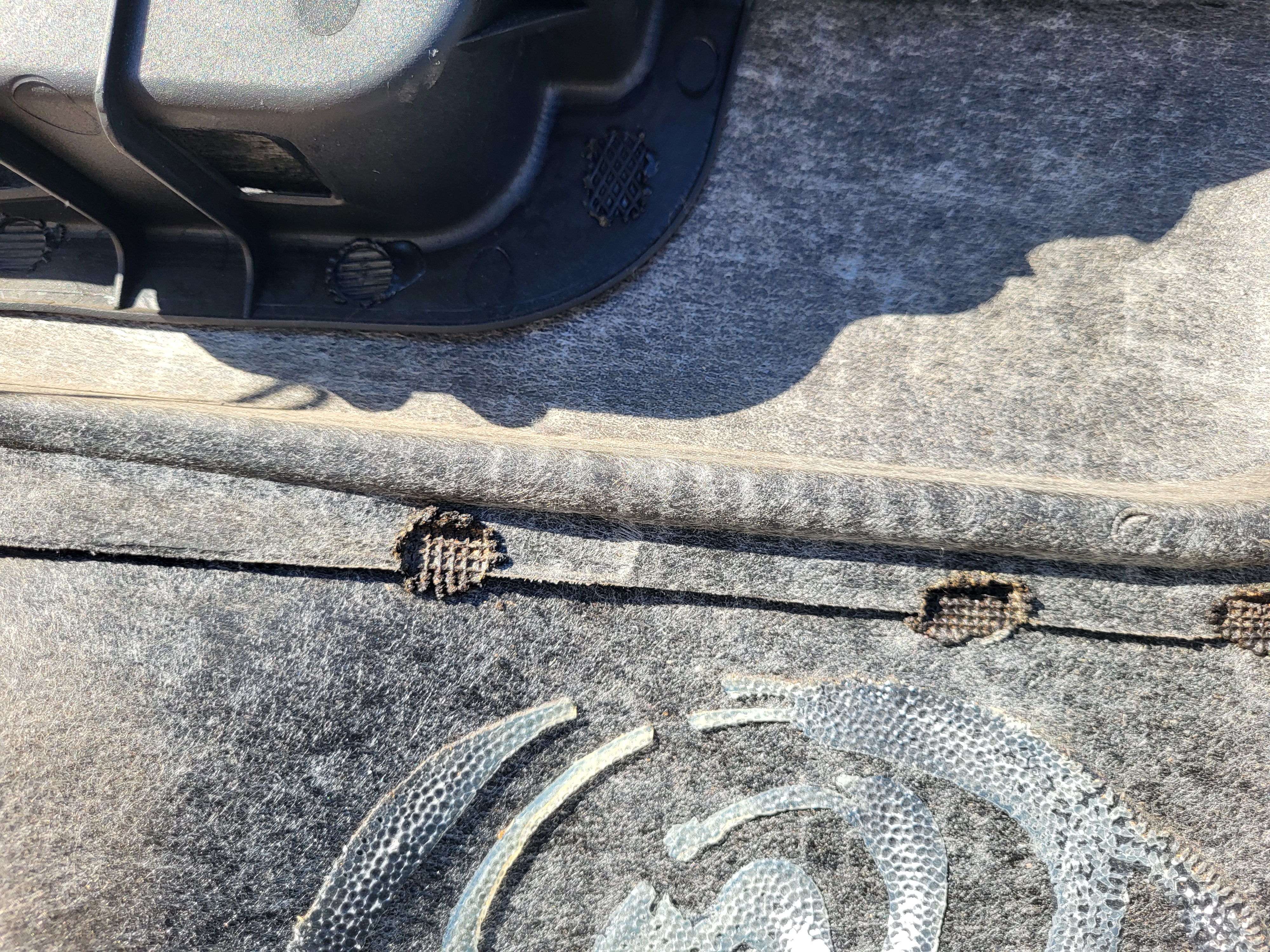

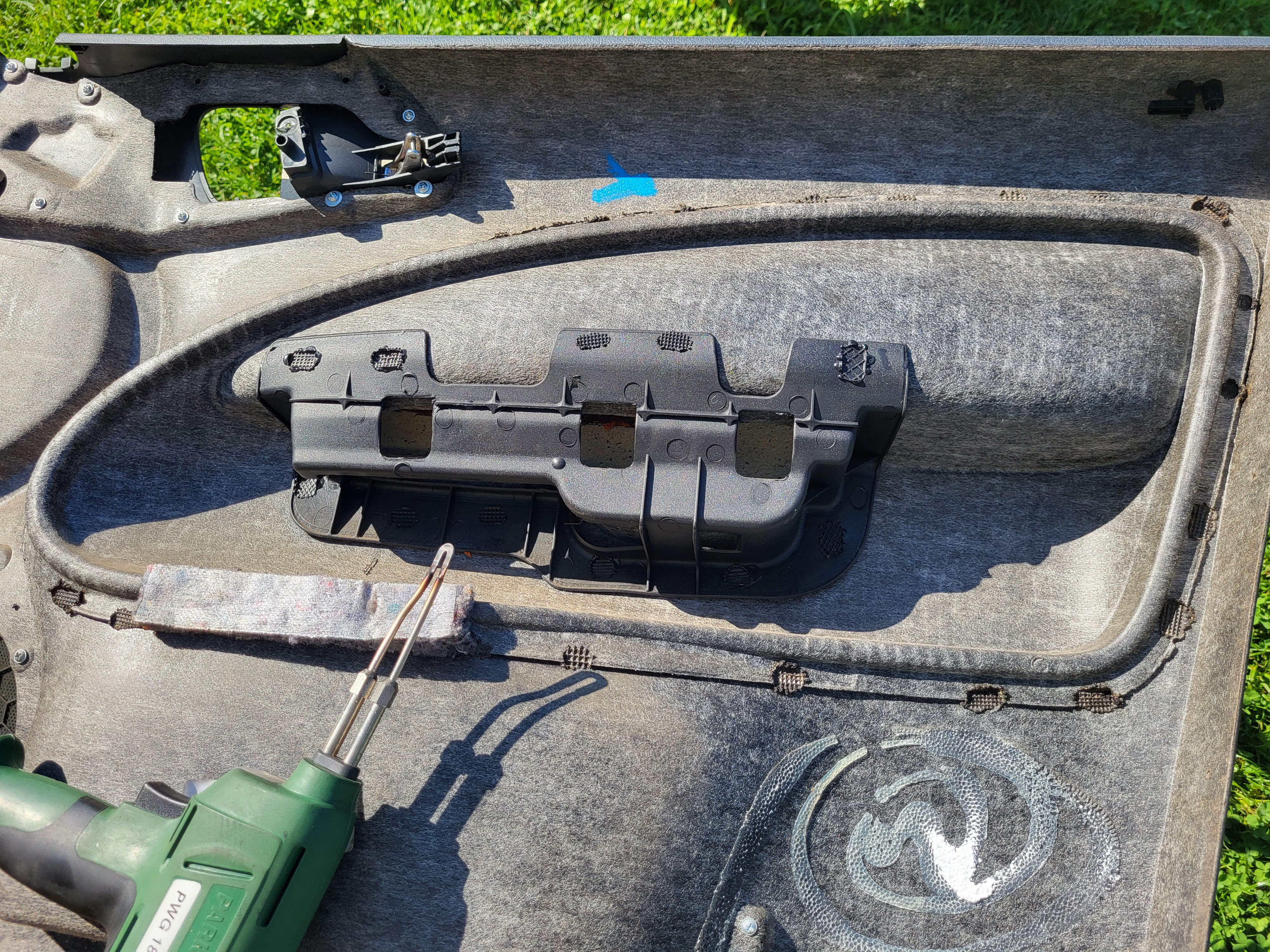

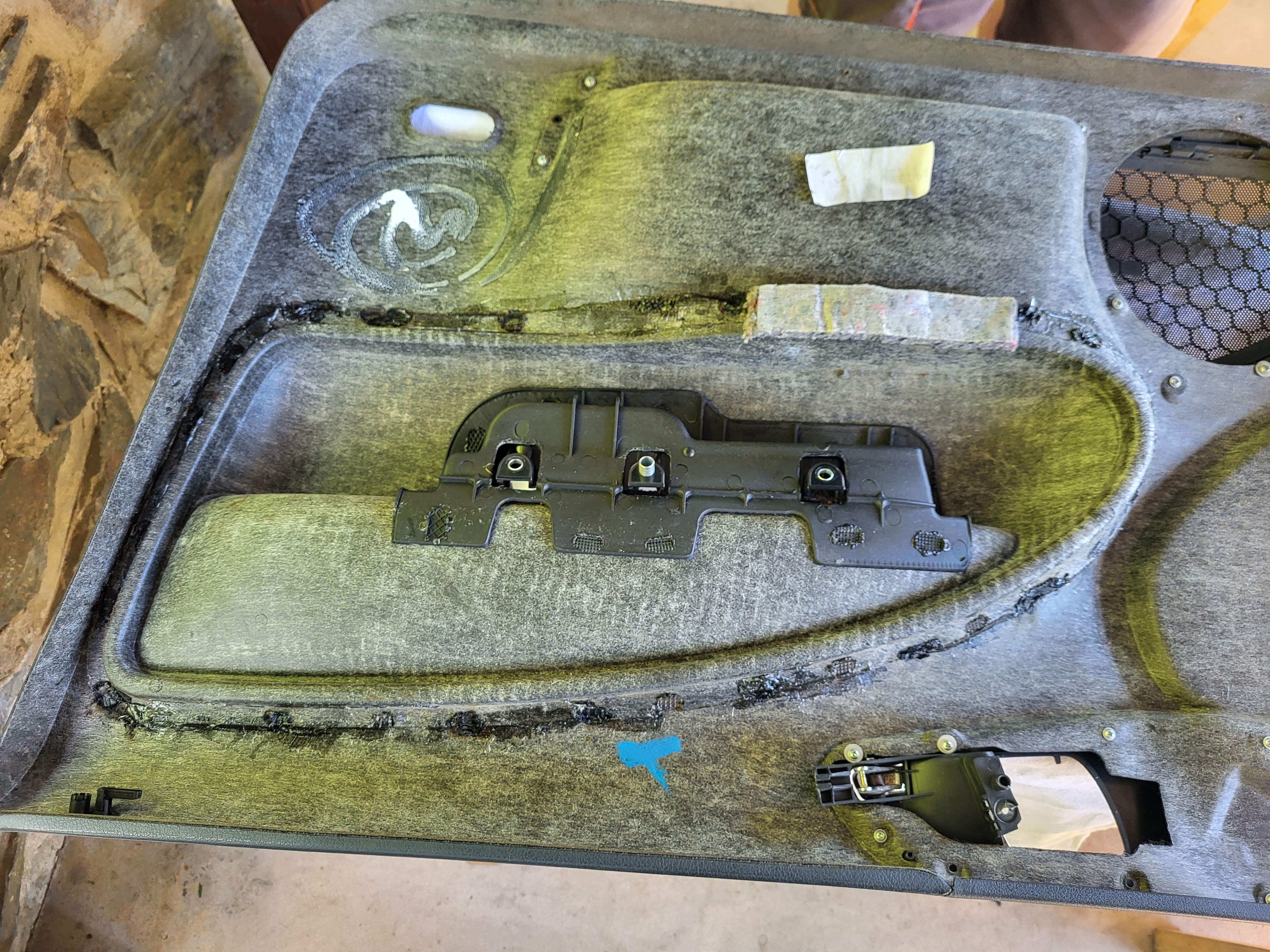

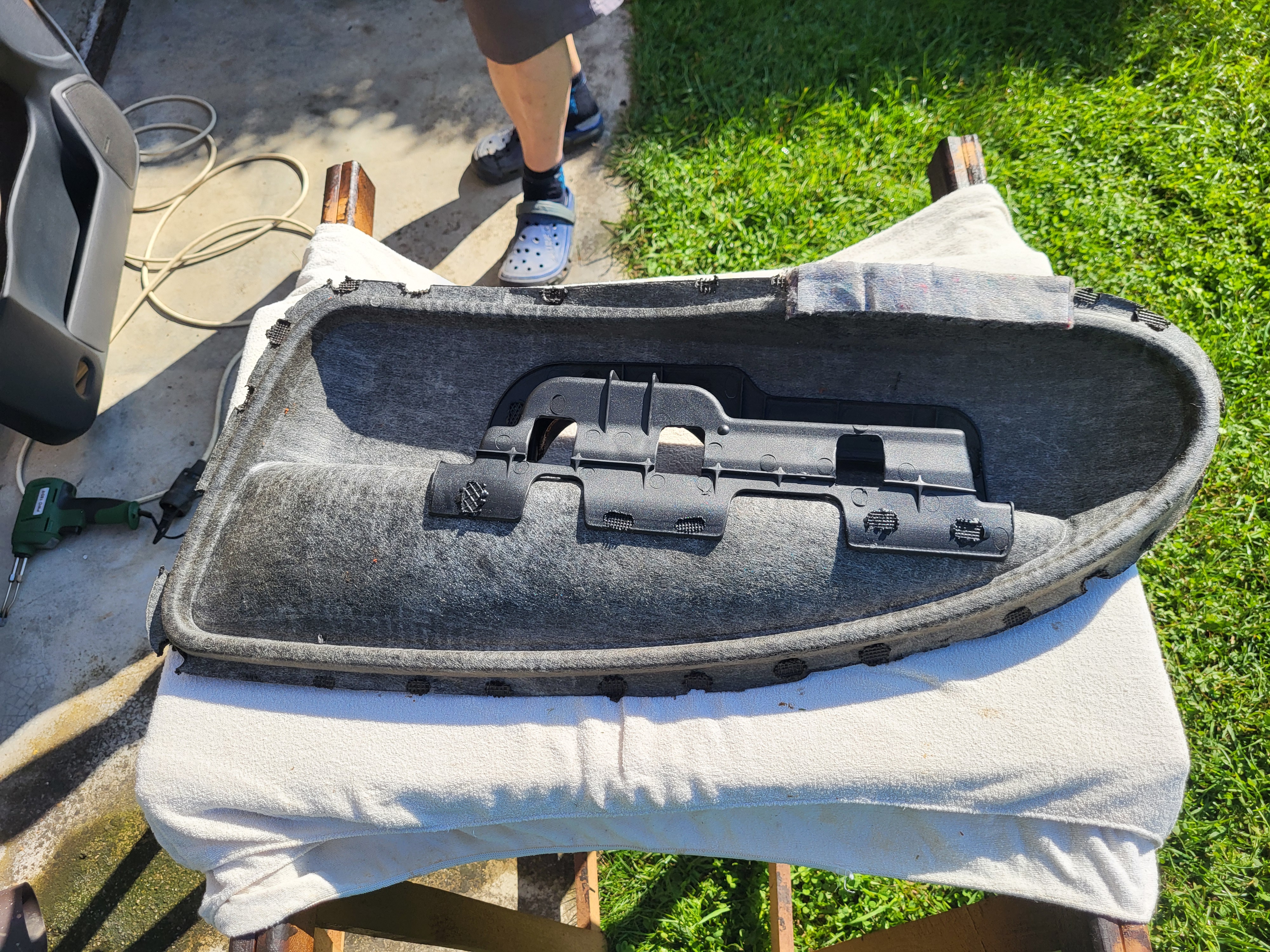

ted je třeba oddělit část s látkou od zbytku tapece

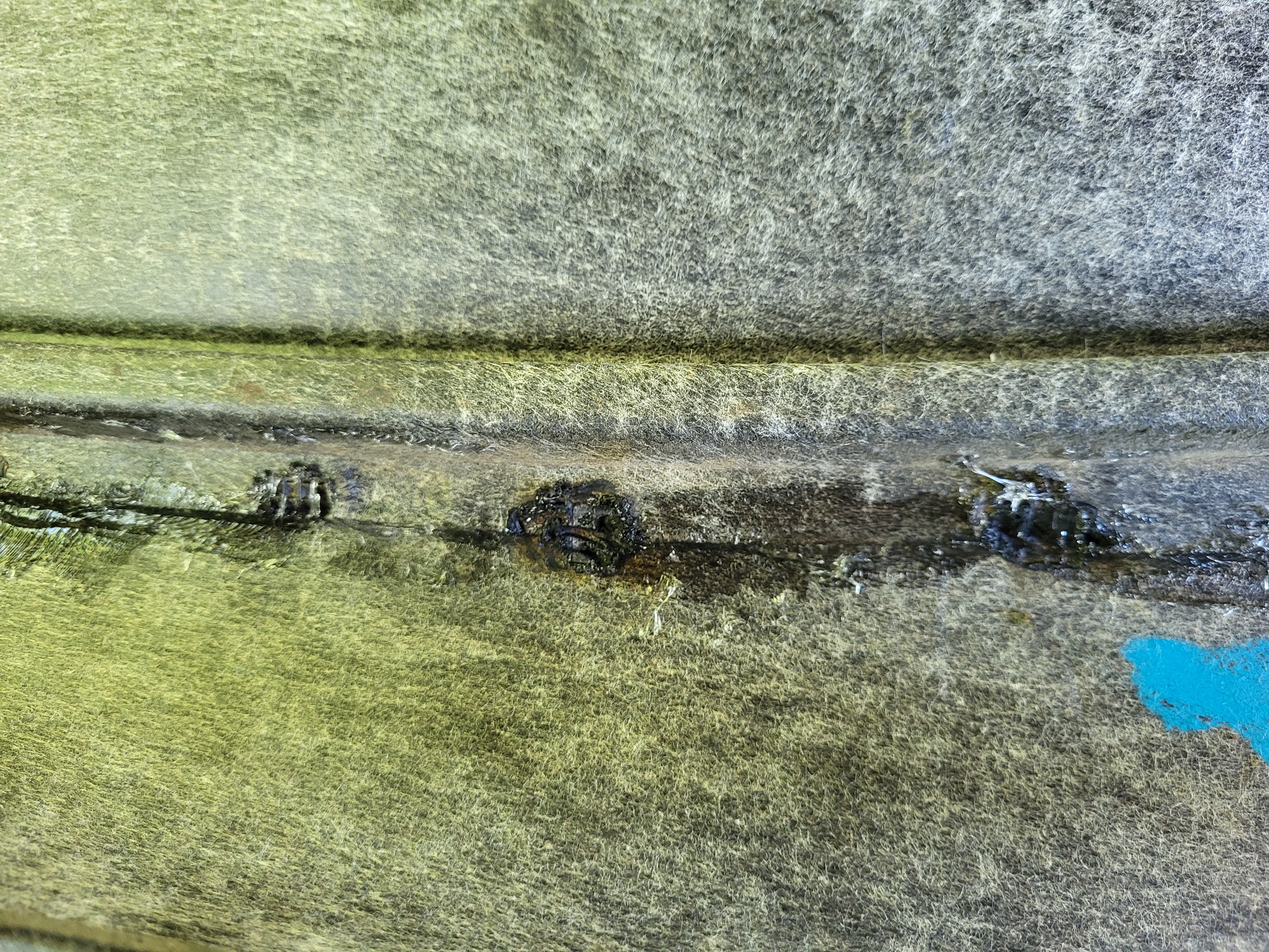

je to kapku operace neb je to vzájemně zatavený do sebe
použili sme trafopájku,núž,malé páčidlo

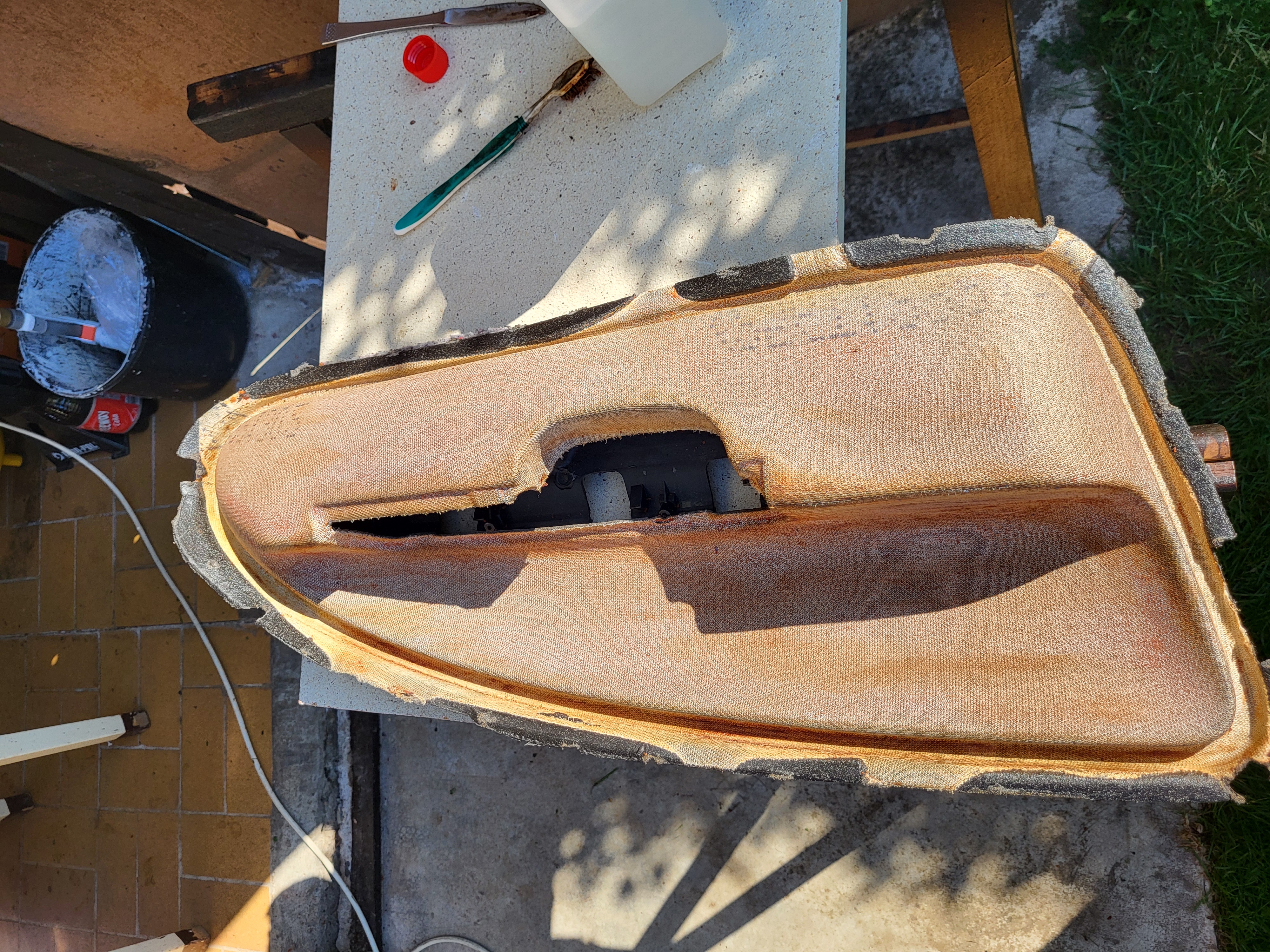

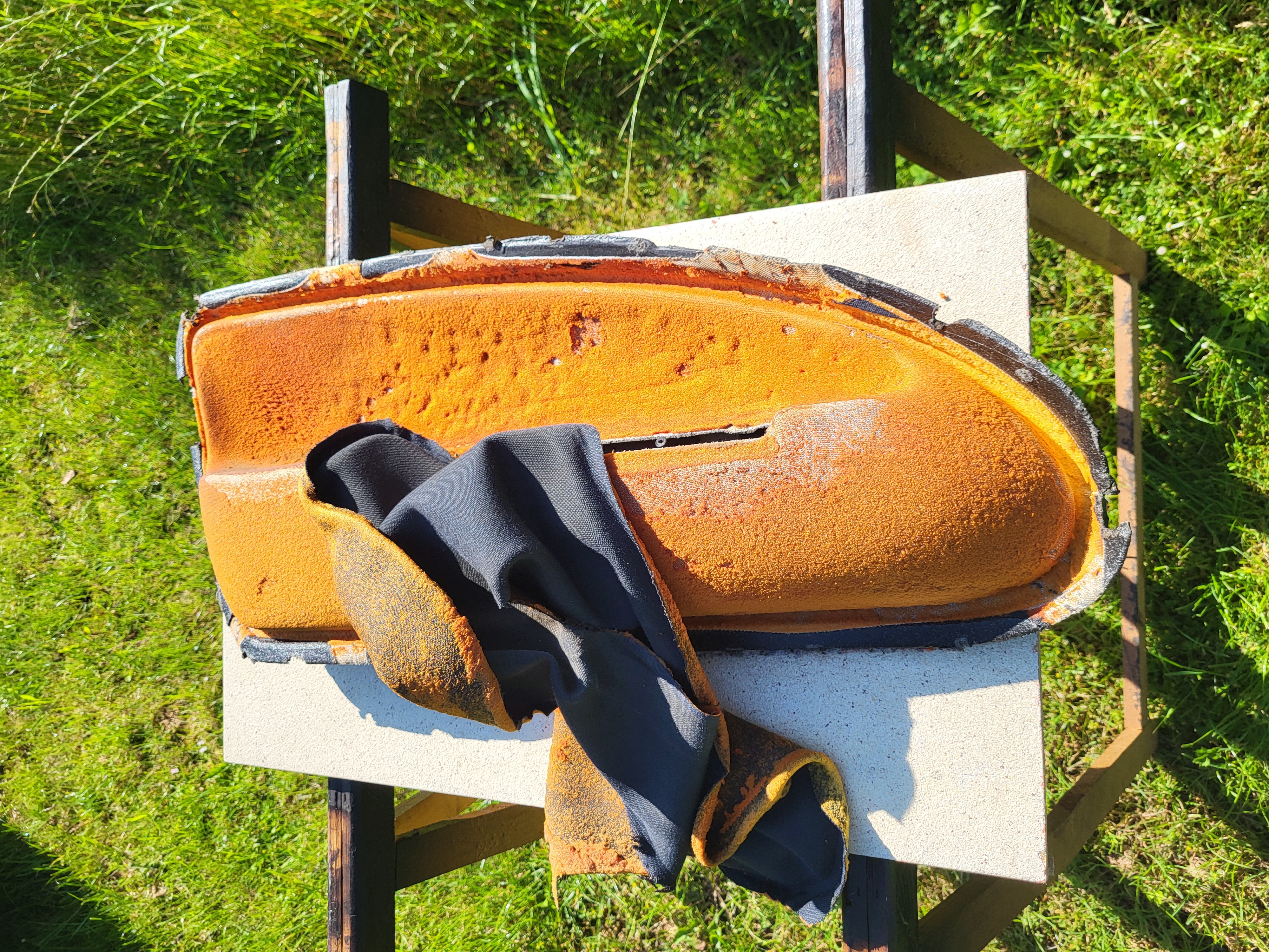

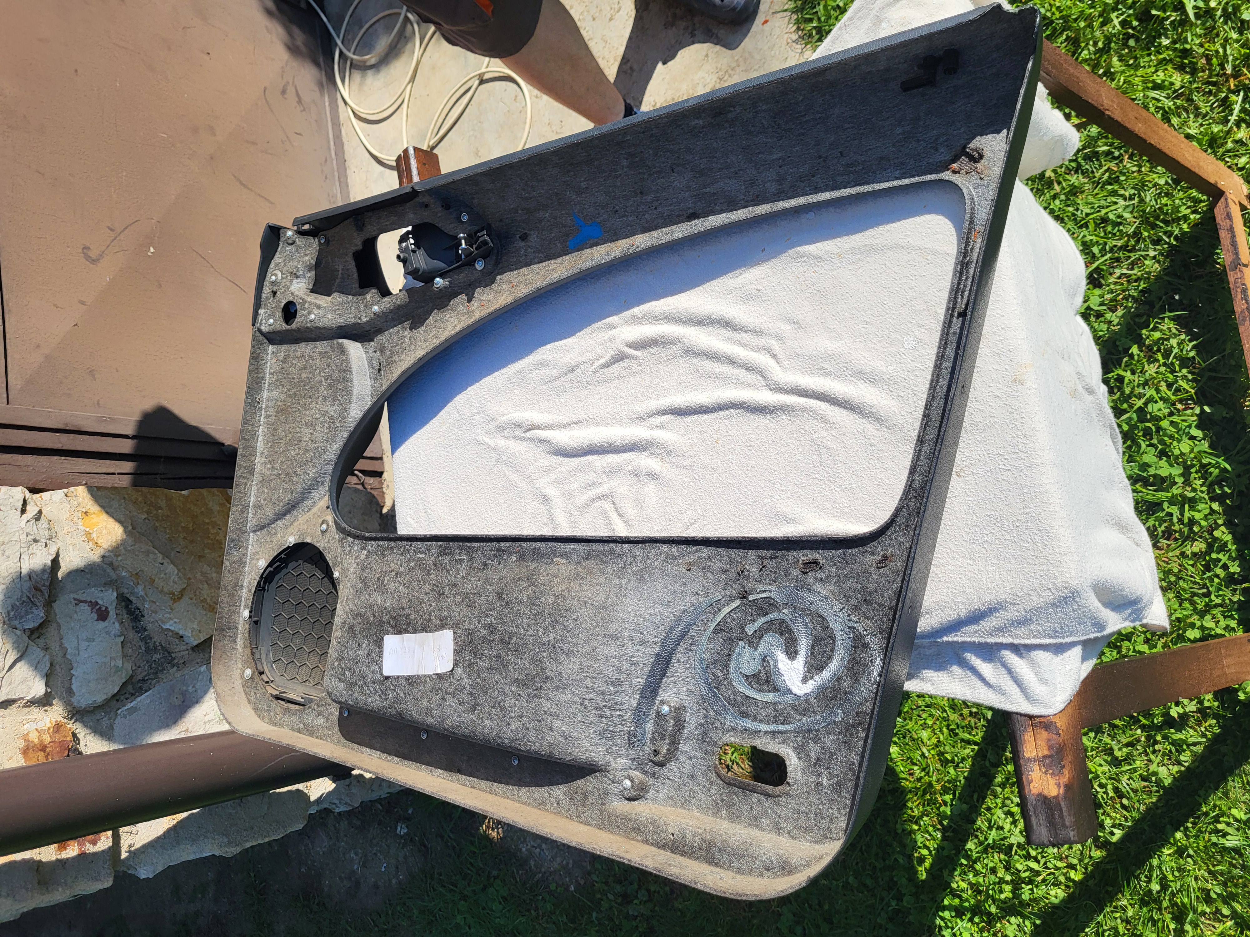

sundáme potah a odstraníme veškerý molitan

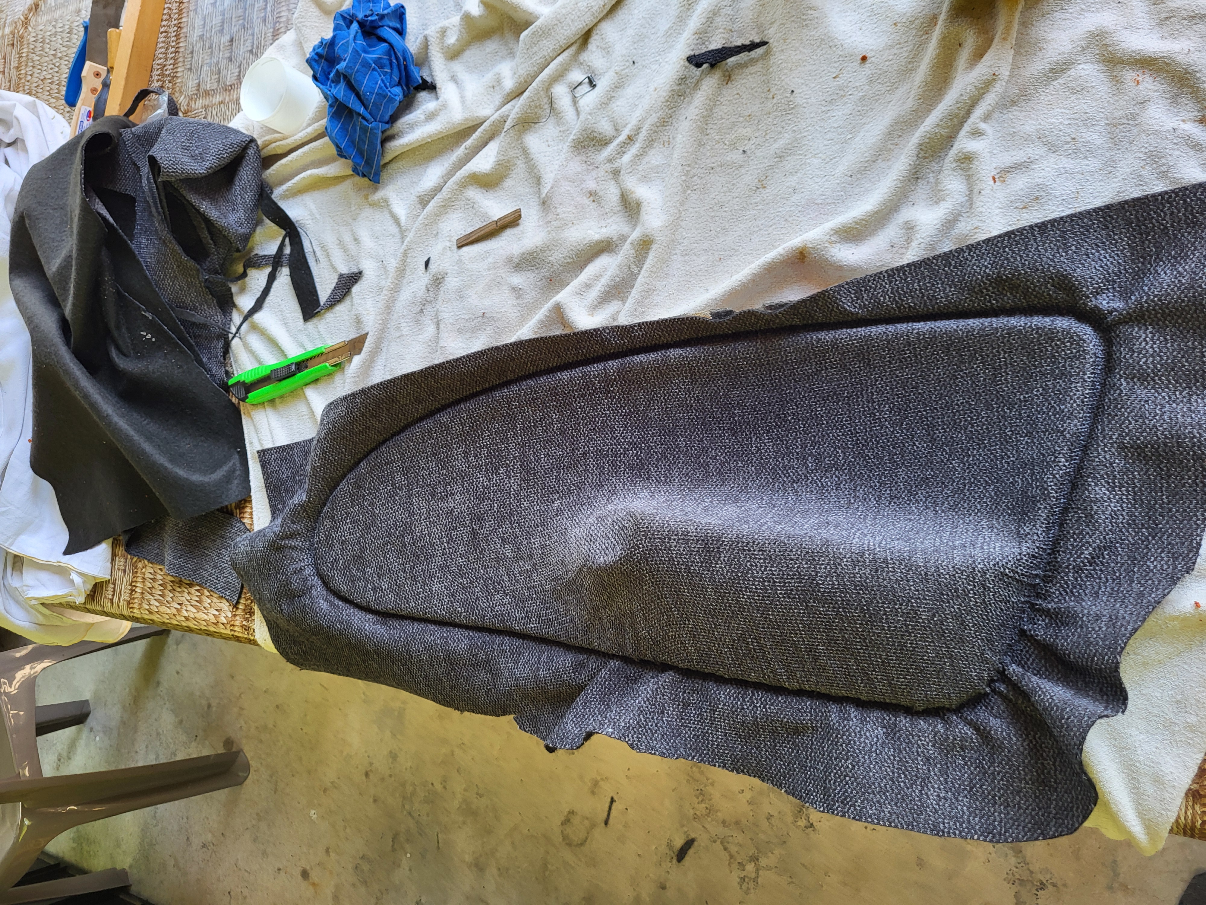

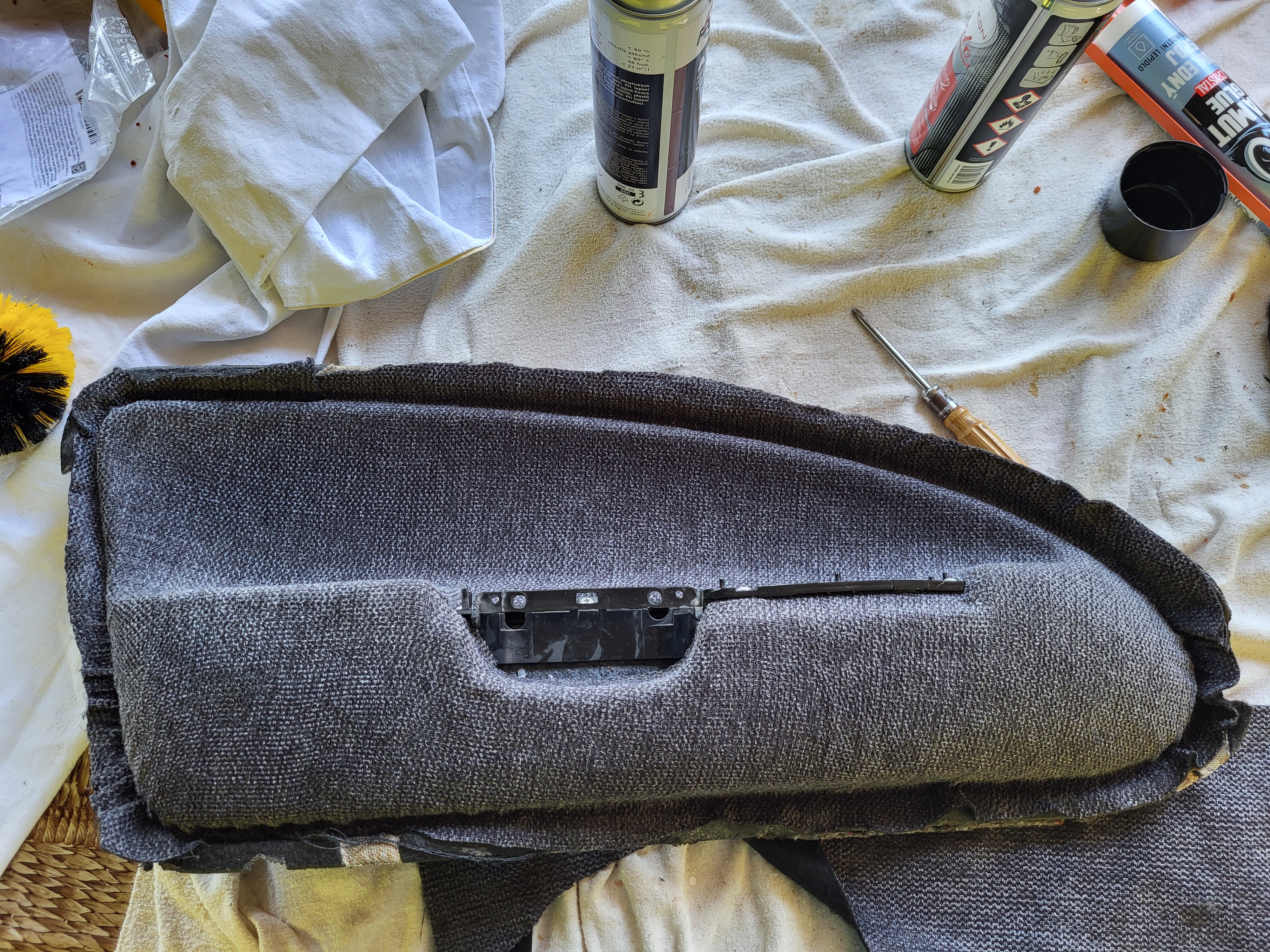

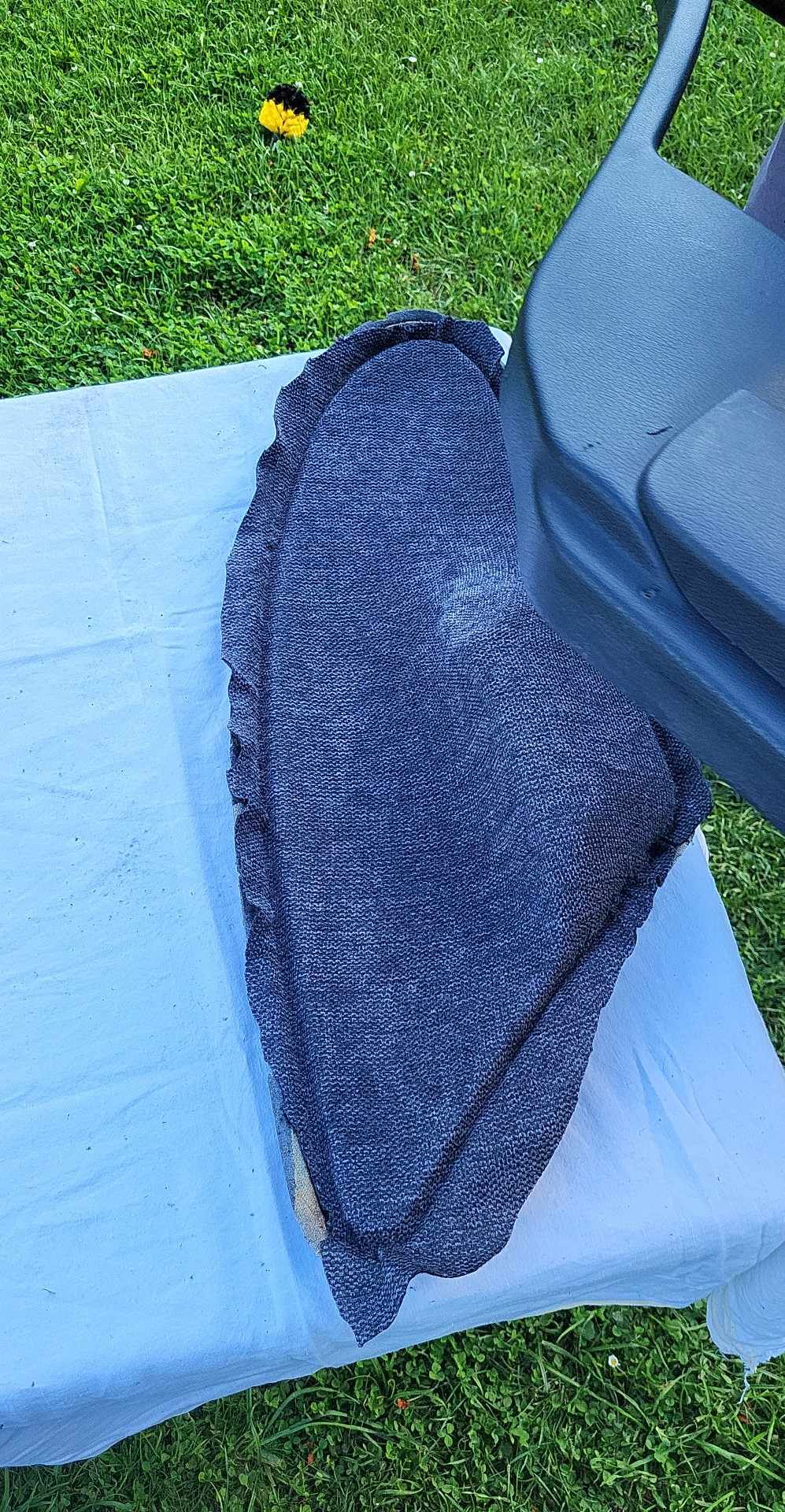

po dúkladném očištění je třeba nalepit novej potah
je na každym jak na to pude
mi na to šli po kouskách
nebylo to díky členitosti ůplně jednoduchý navíc látka co sem zvolil byla bez molitanu a nebyla ůplně poddajná

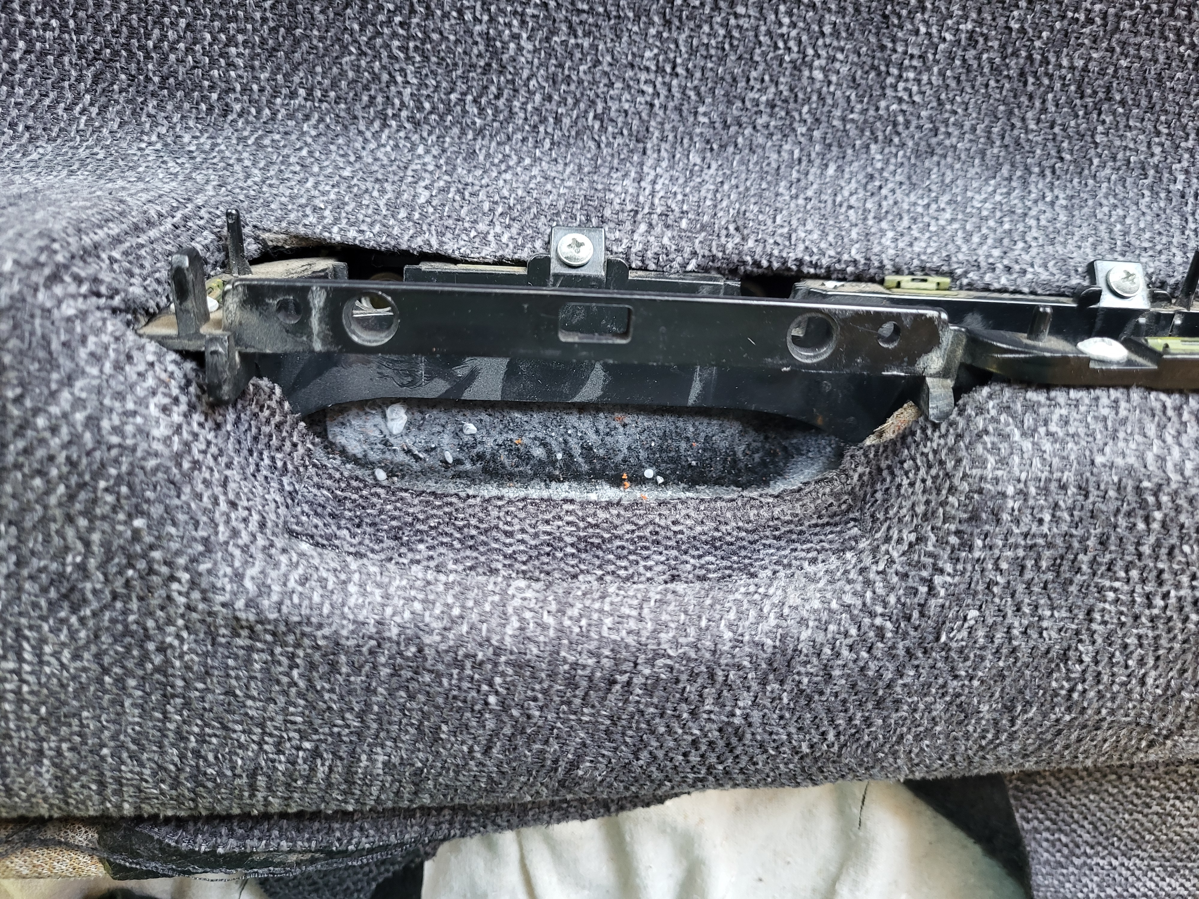

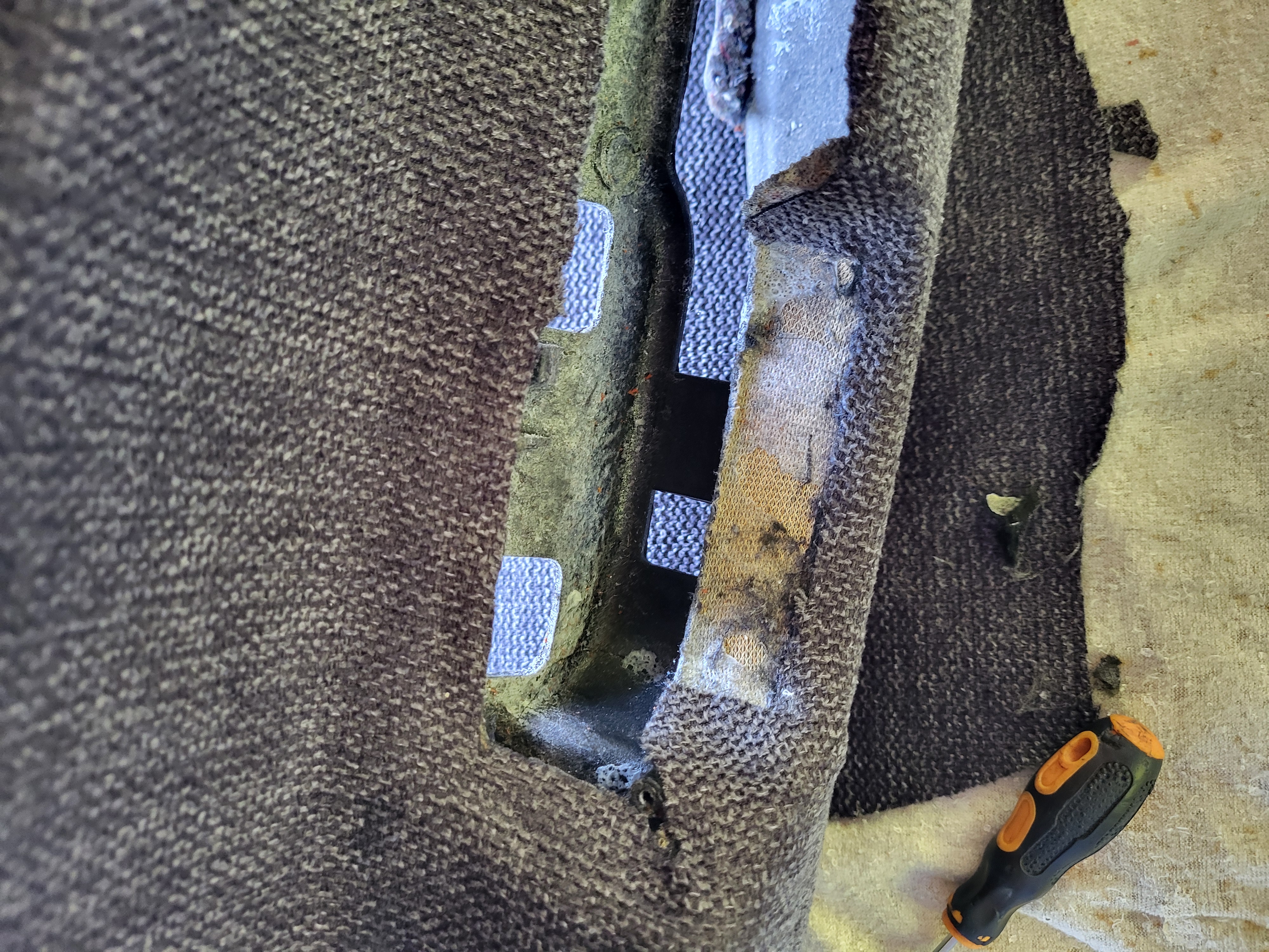

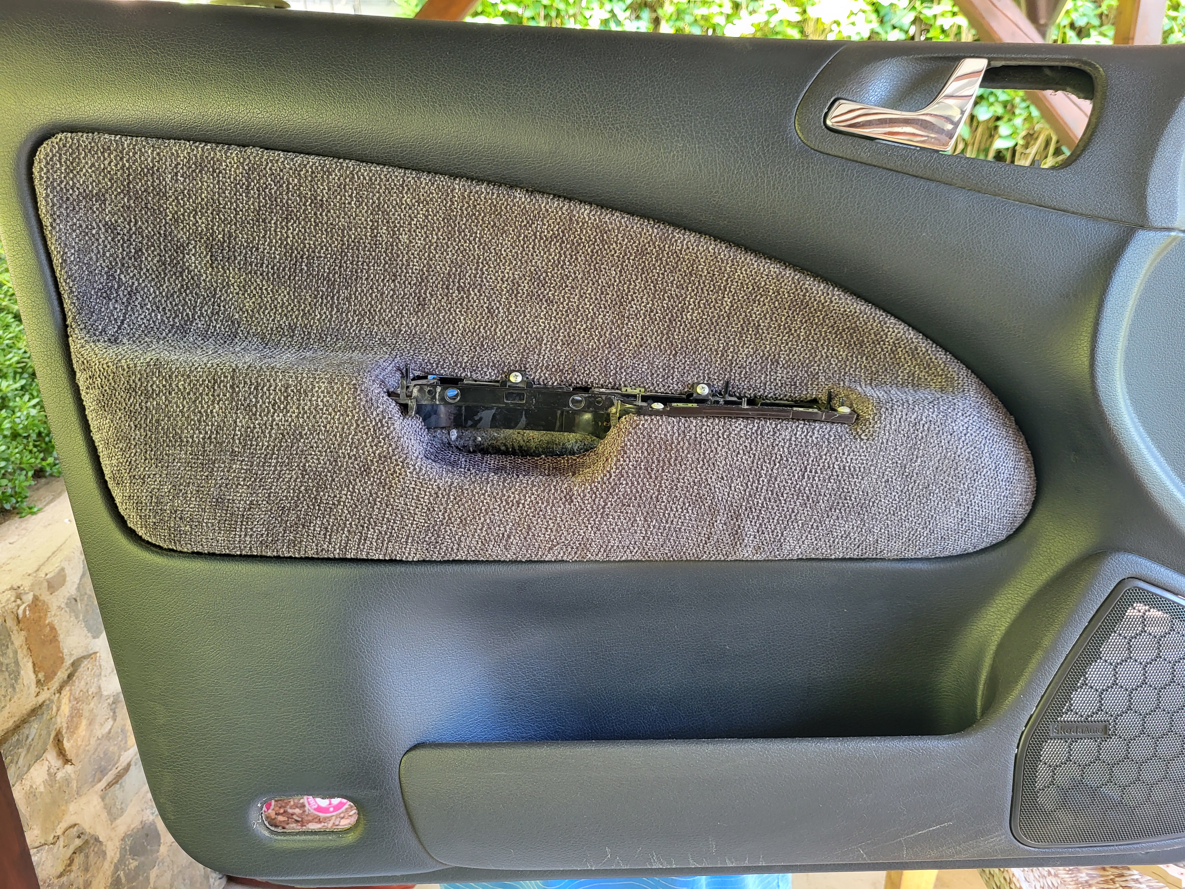

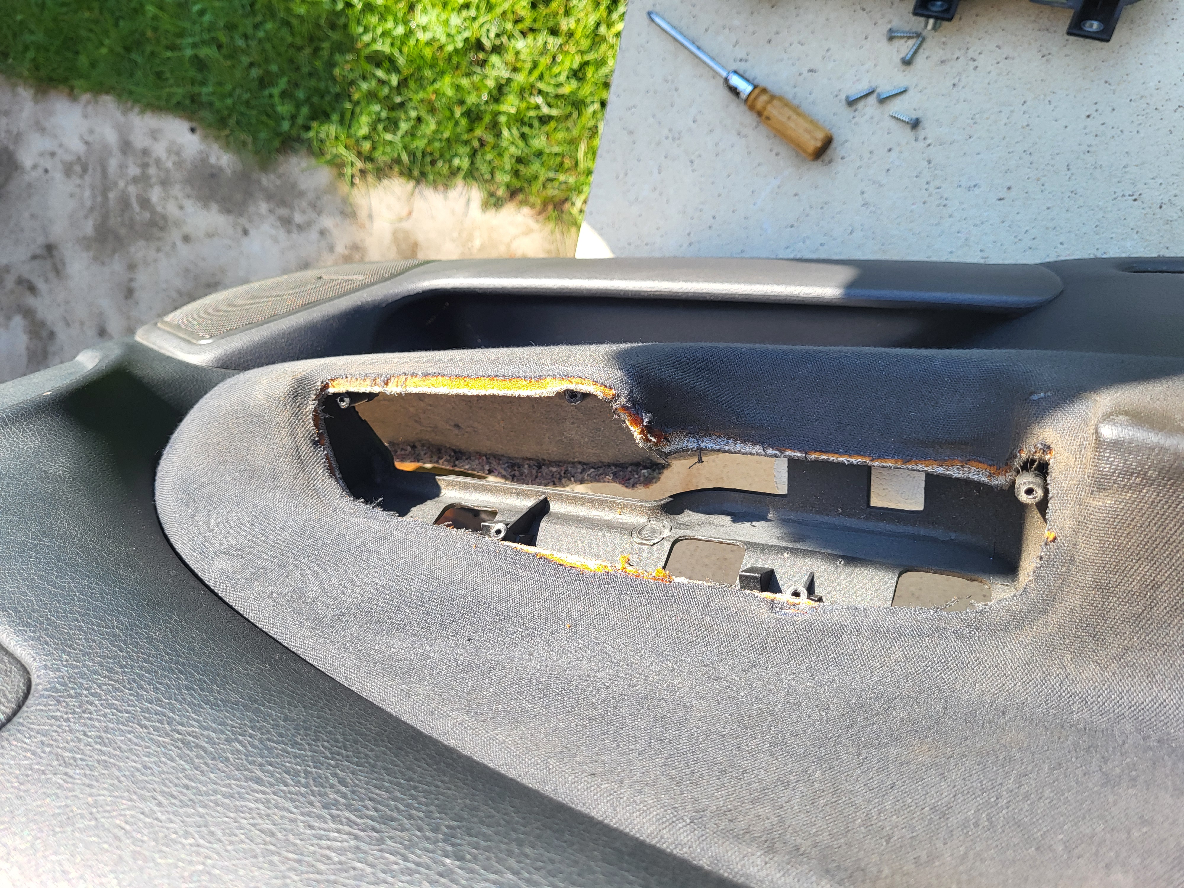

navíc u řidiče v oblasti madla to prostě nešlo dát komplet v kuse tak sme si poradili viz foto
dolepili sme proužek látky

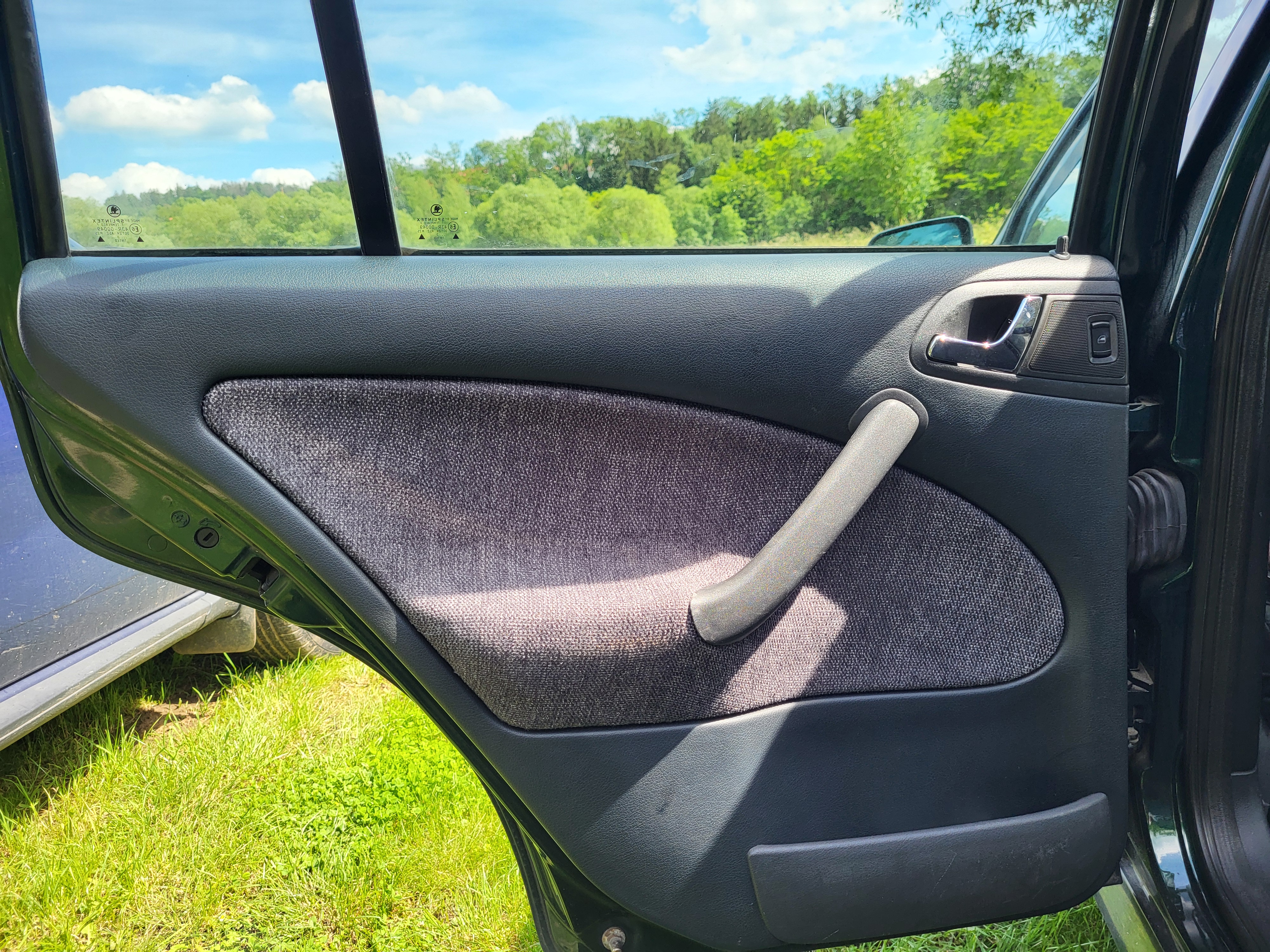

u ostatních tapeců sice boj ale nalepili sme to z jednoho kusu
necháme to chvíli zavadnout
poté zastřihnem přečnívající zbytky látky

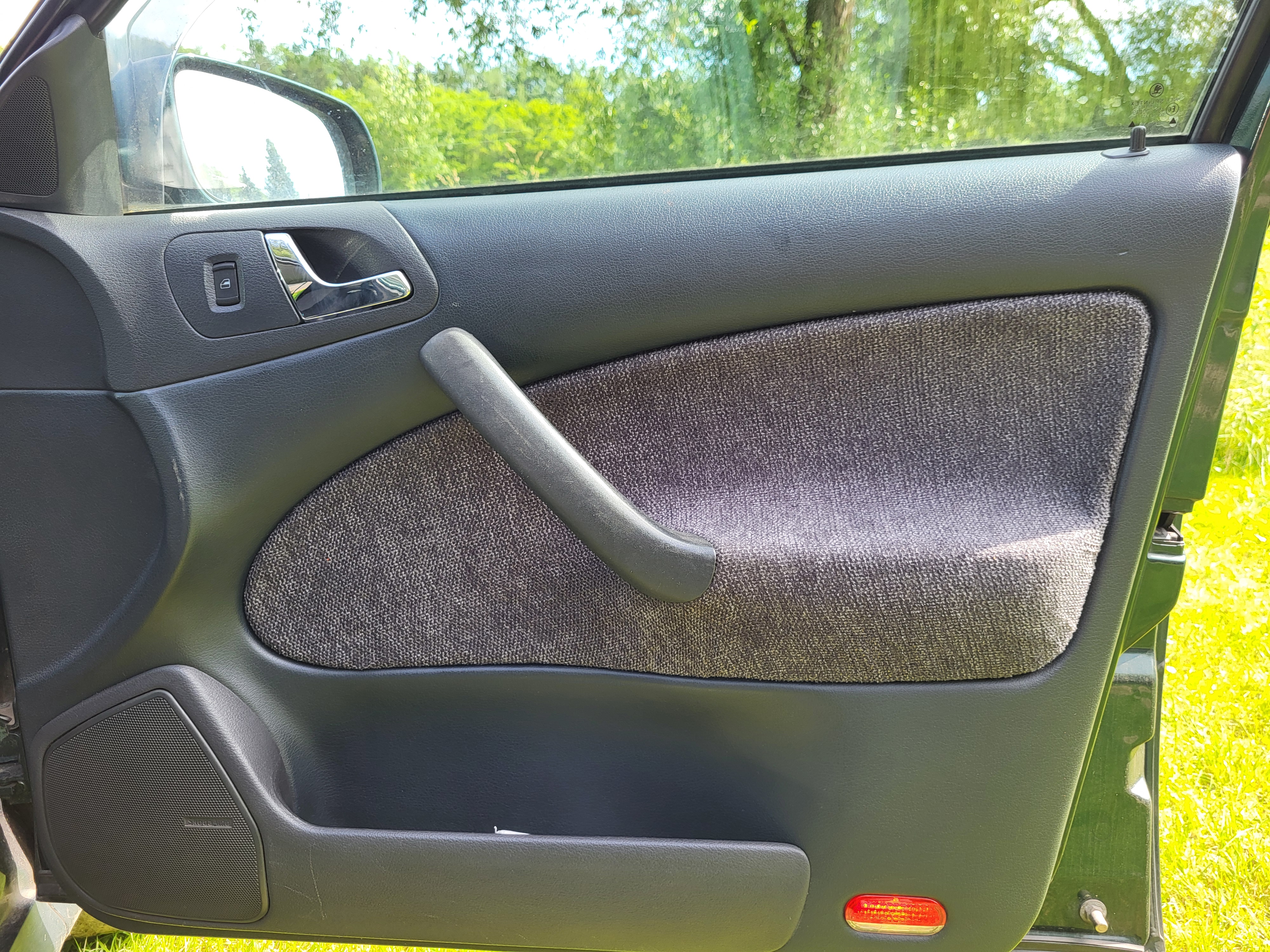

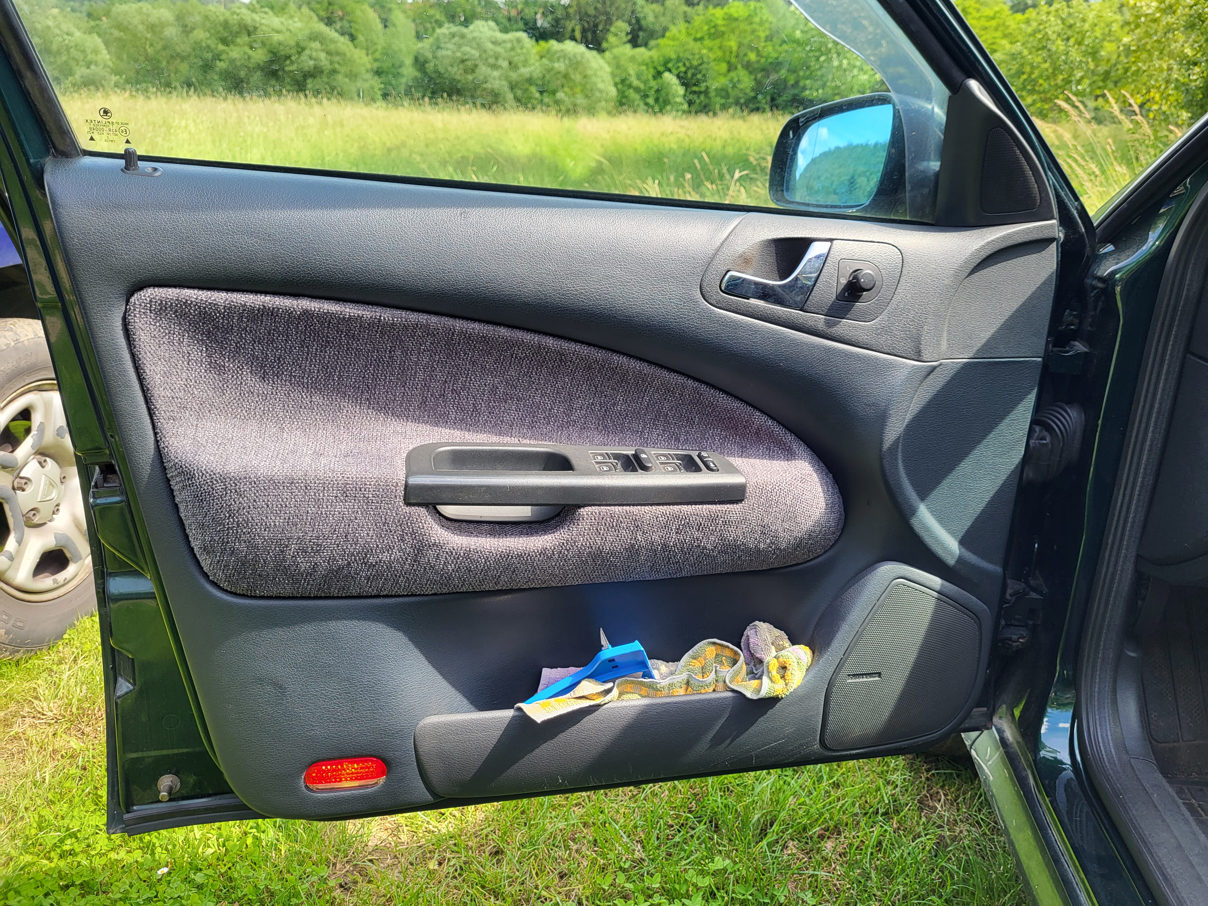

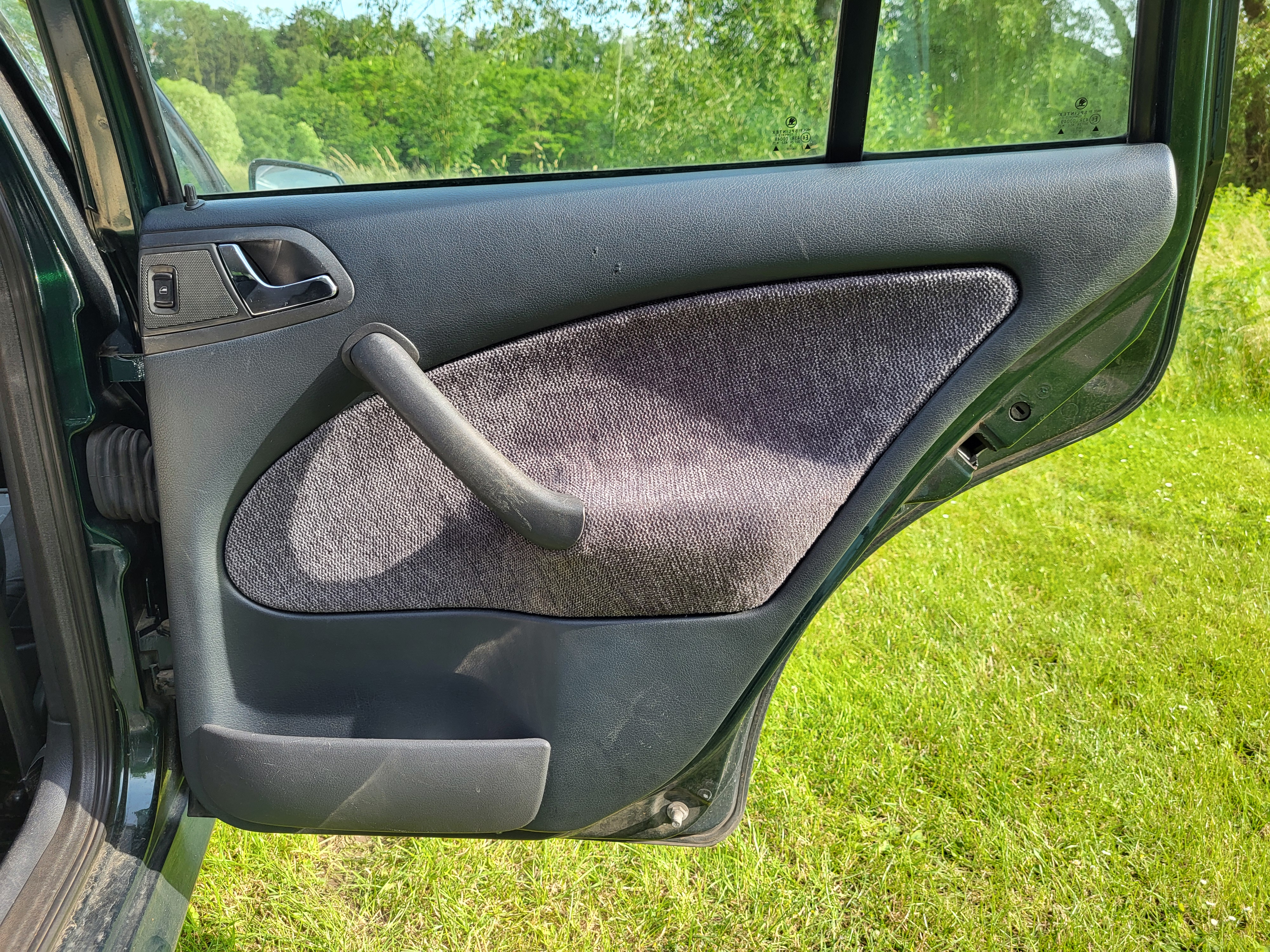

namontujem plastový rámeček a u ostatních madlo dveří
ted už jen tapece namontovat do dveří
máme hotovo a dem na pivo zklidnit nervy :haha: :super: :vitej:
