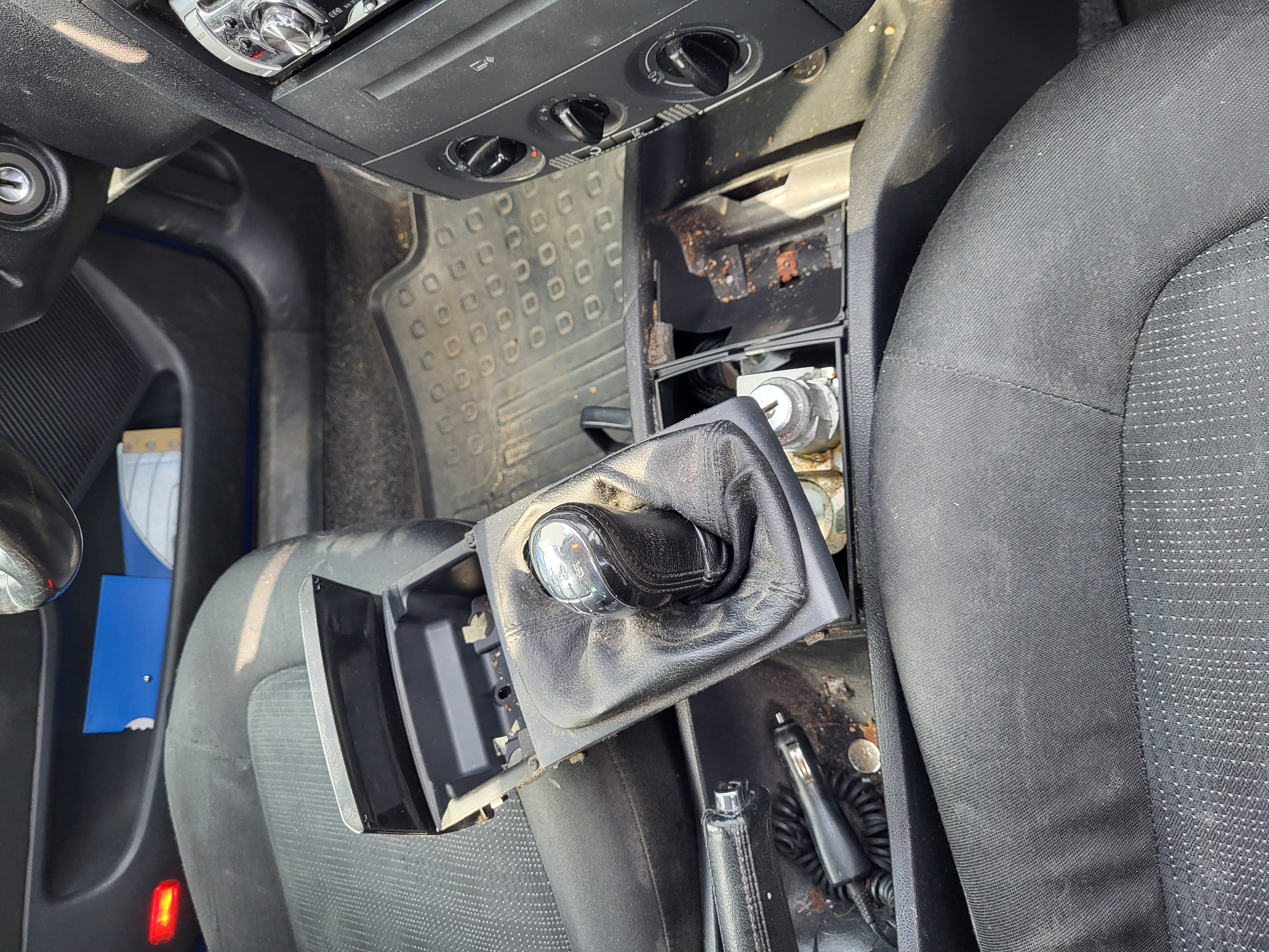

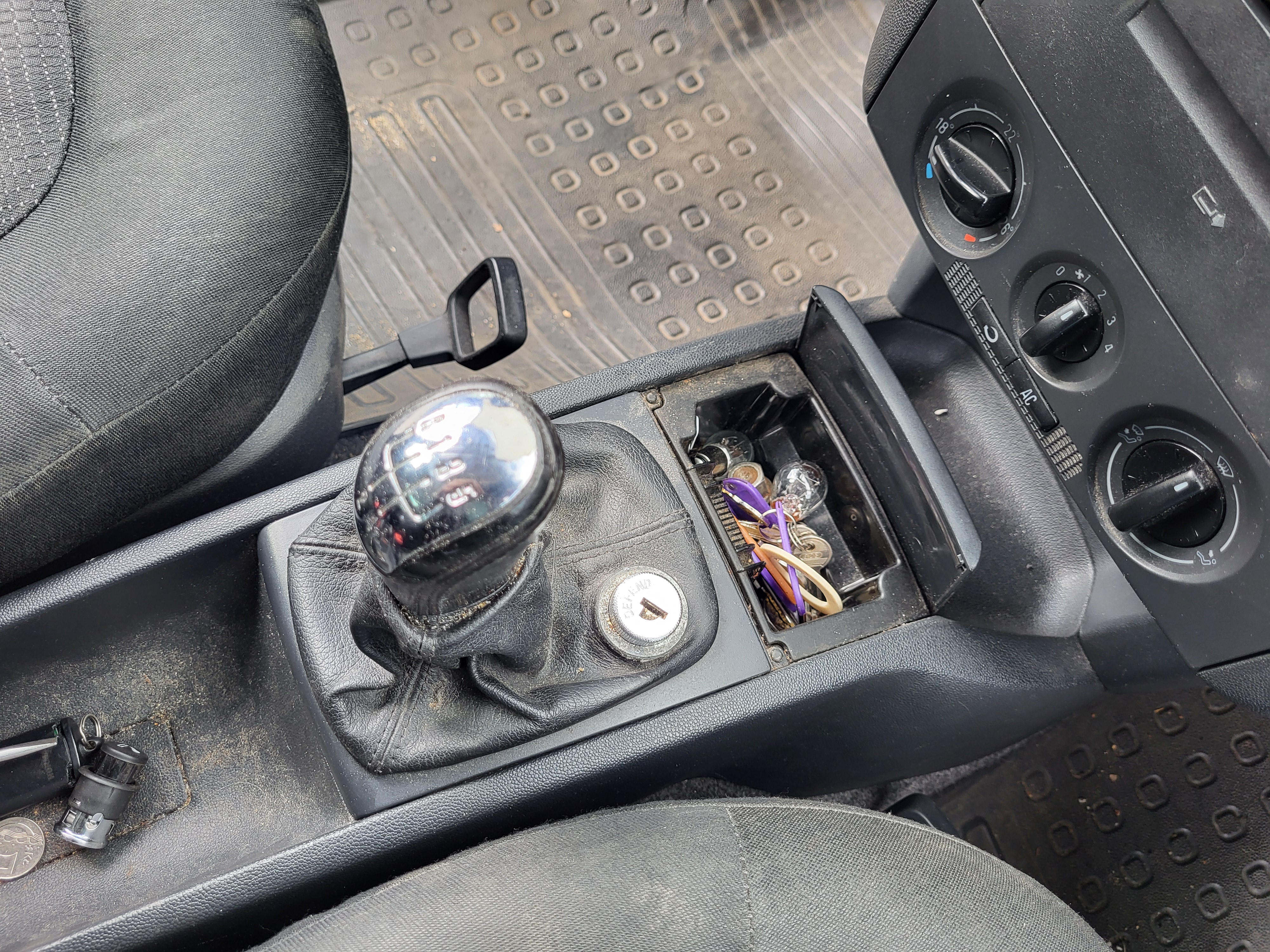

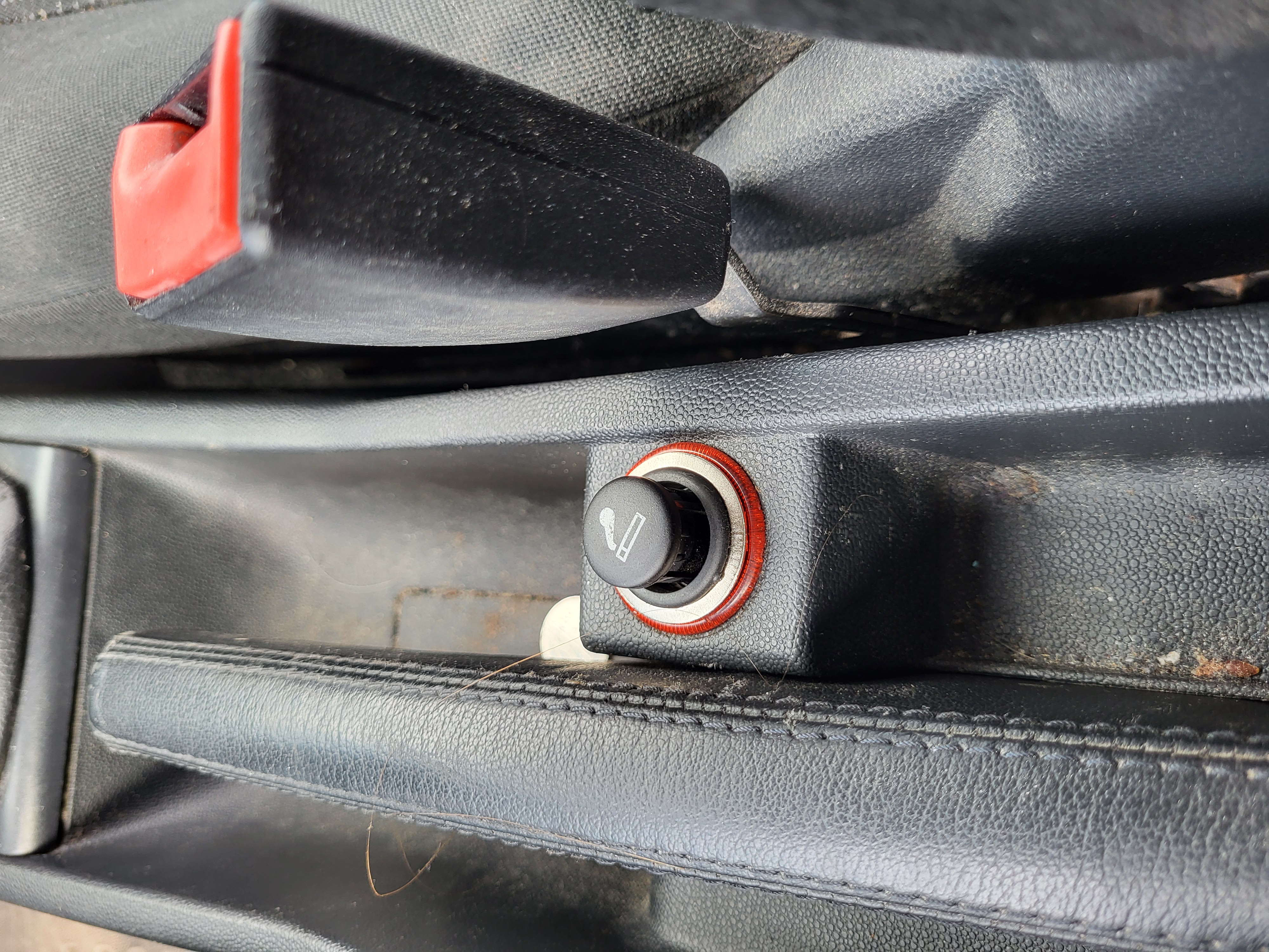

zapalovač se nalézá na tunelu vedle páky ruční brzdy
aby sme ho vyndali musí ven středový tunel

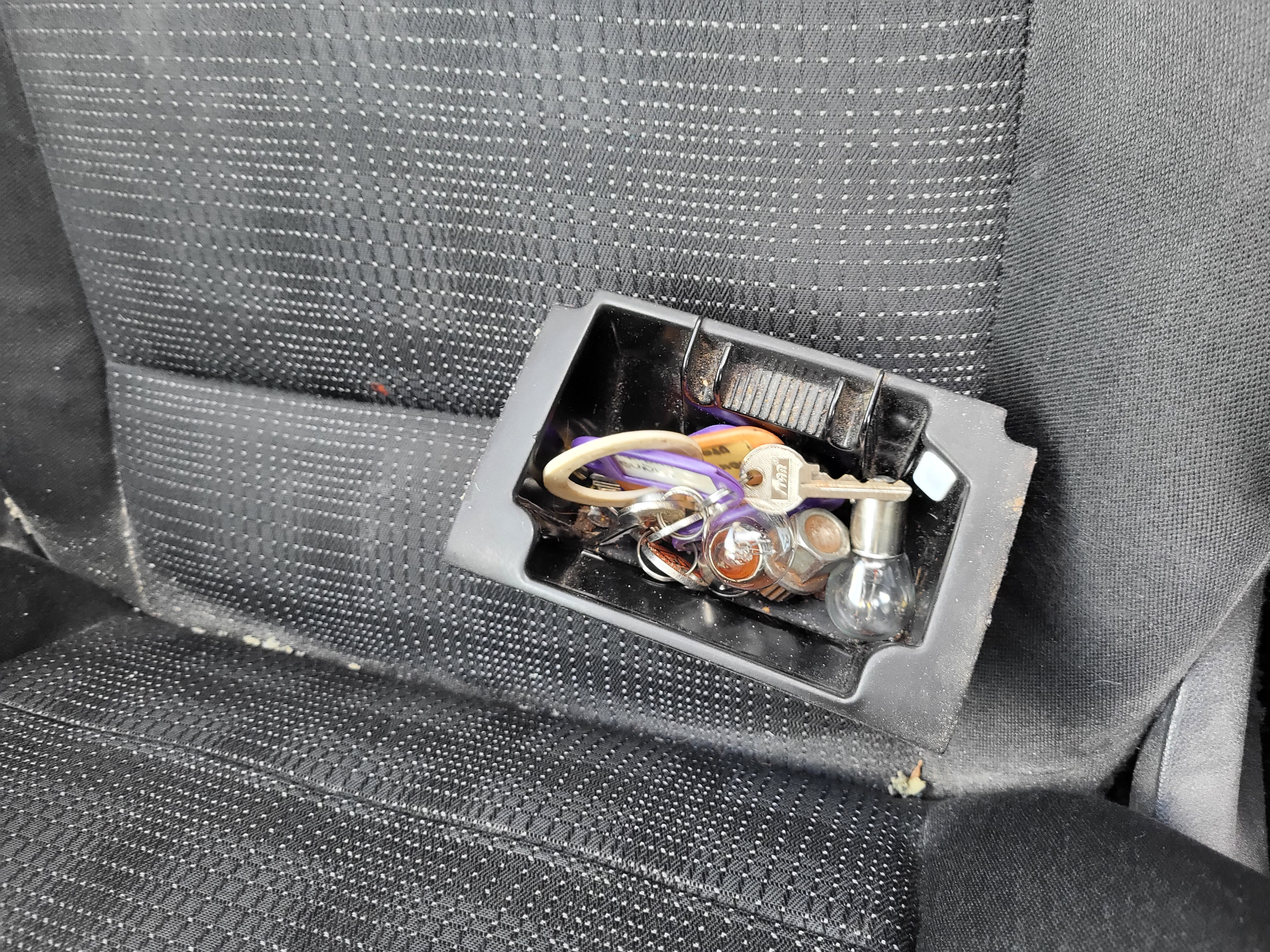

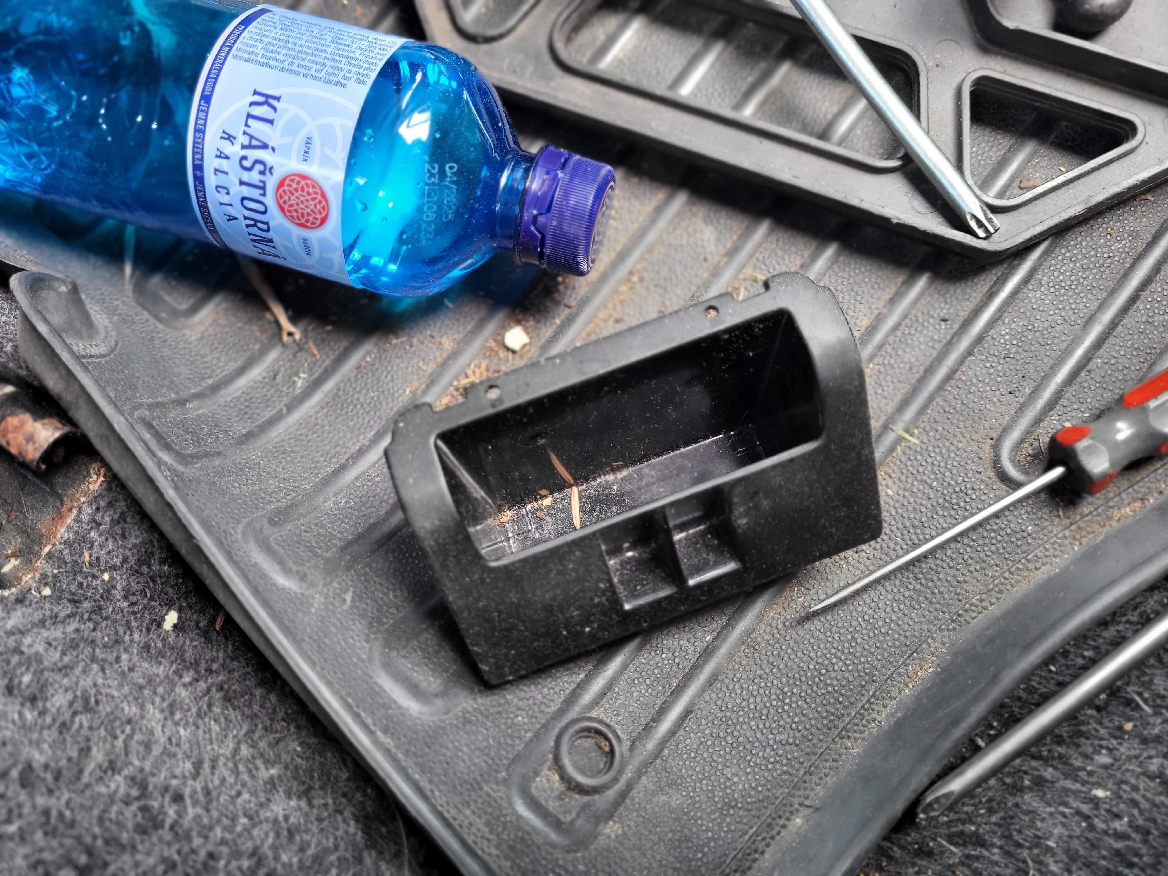

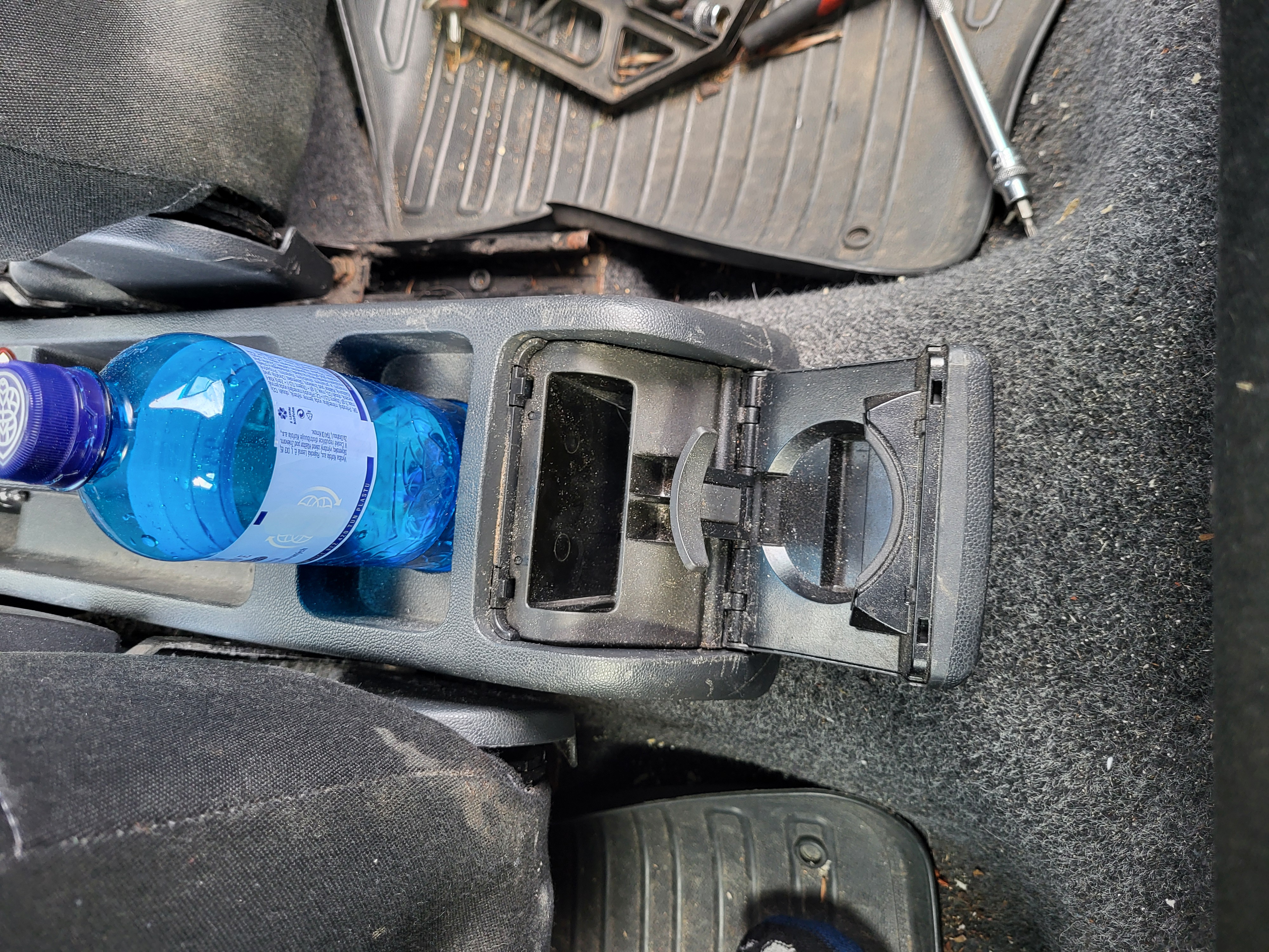

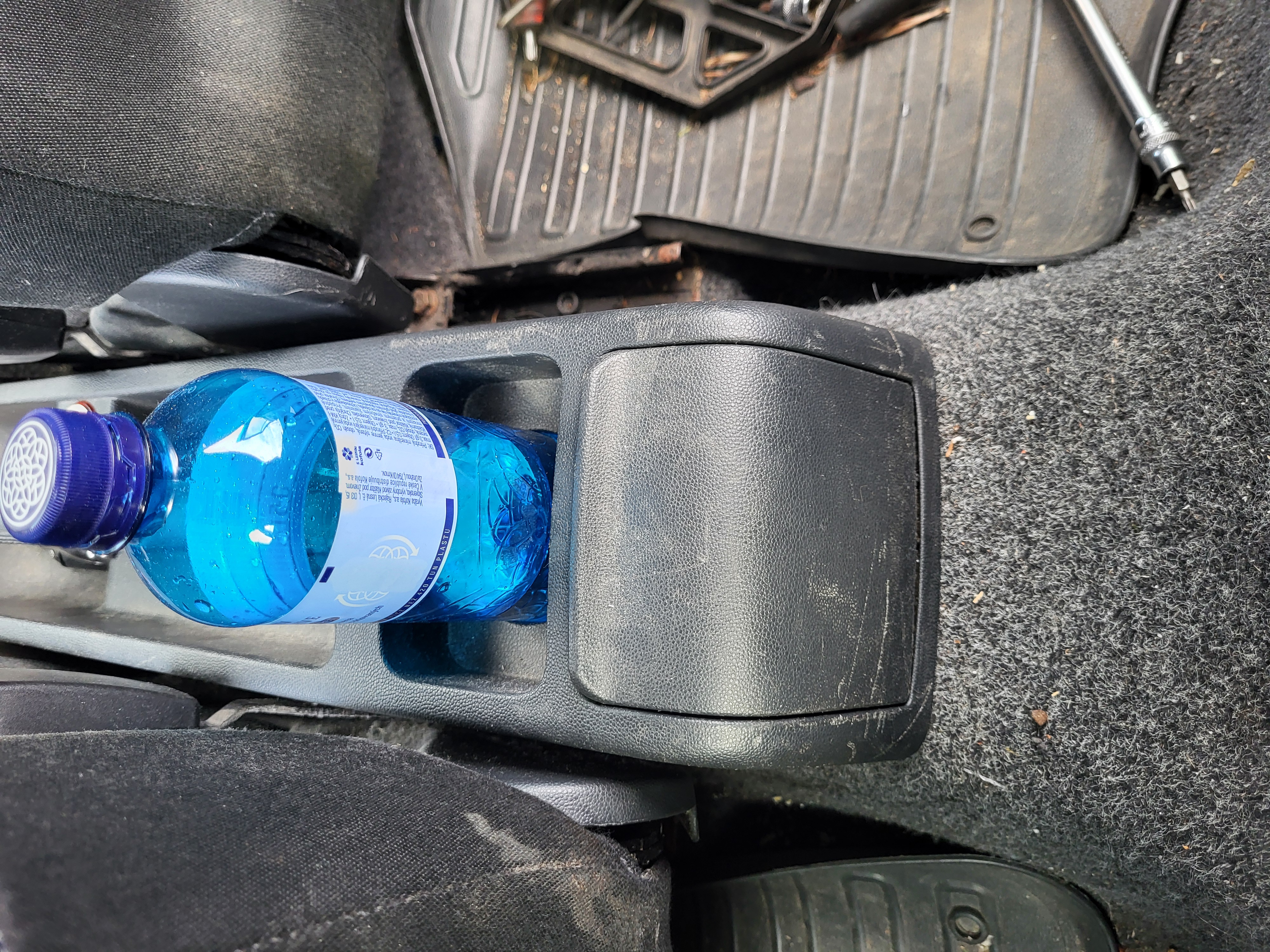

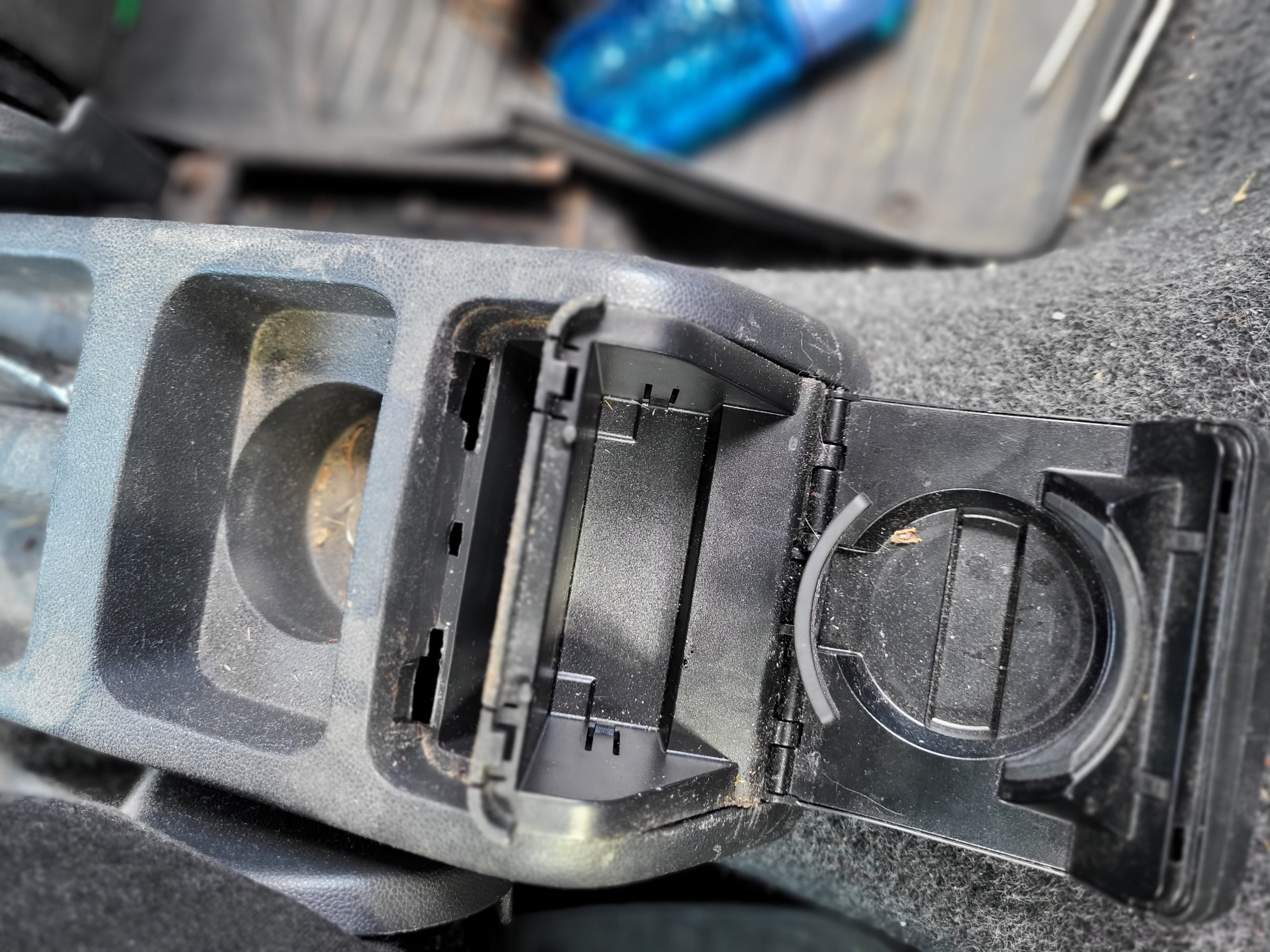

vzadu odklopíme a vytáhnem vložku popelníku
ted směrem vzhůru vycvaknem celej popelník

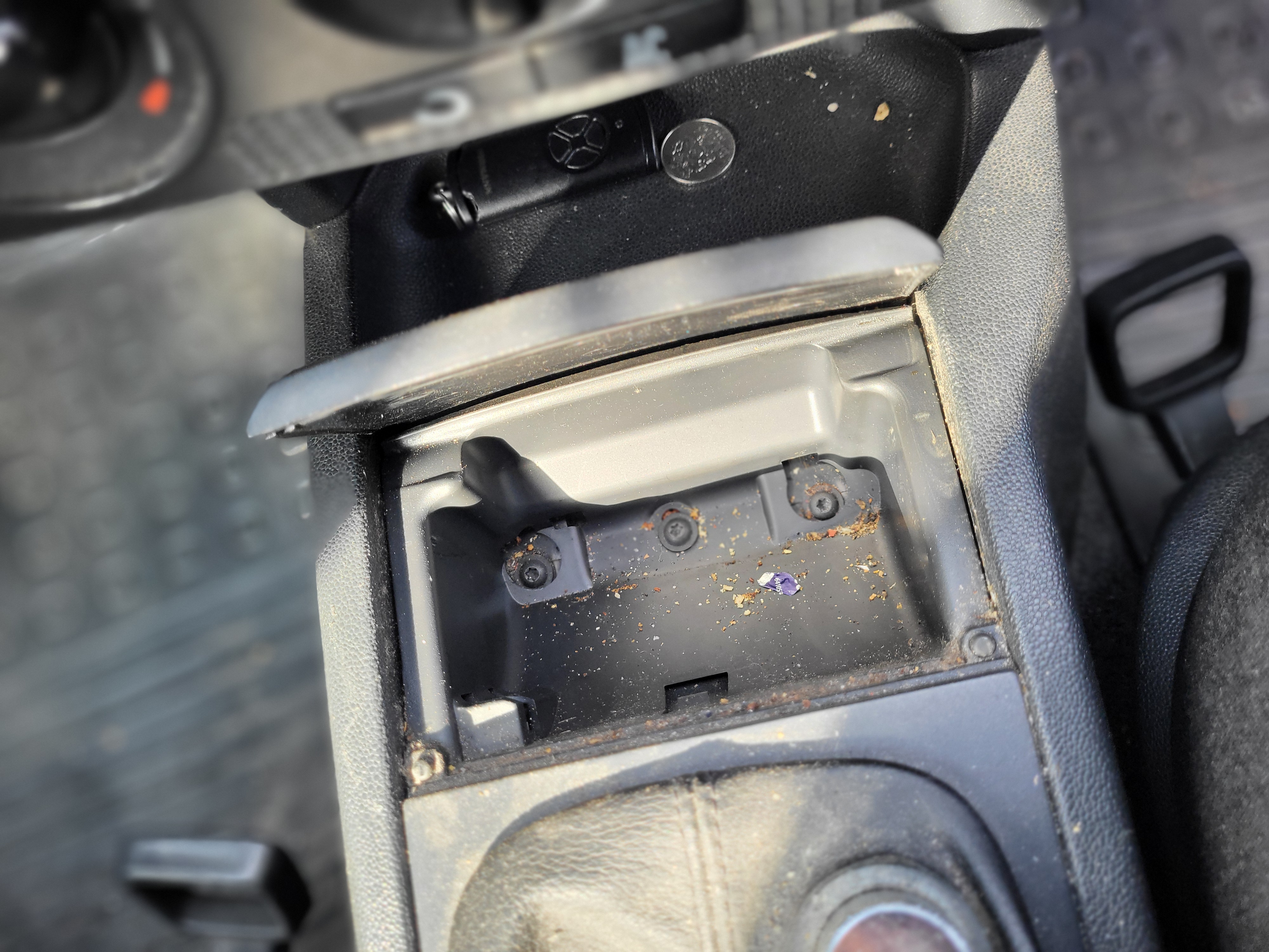

pod nim povolíme oba šrouby

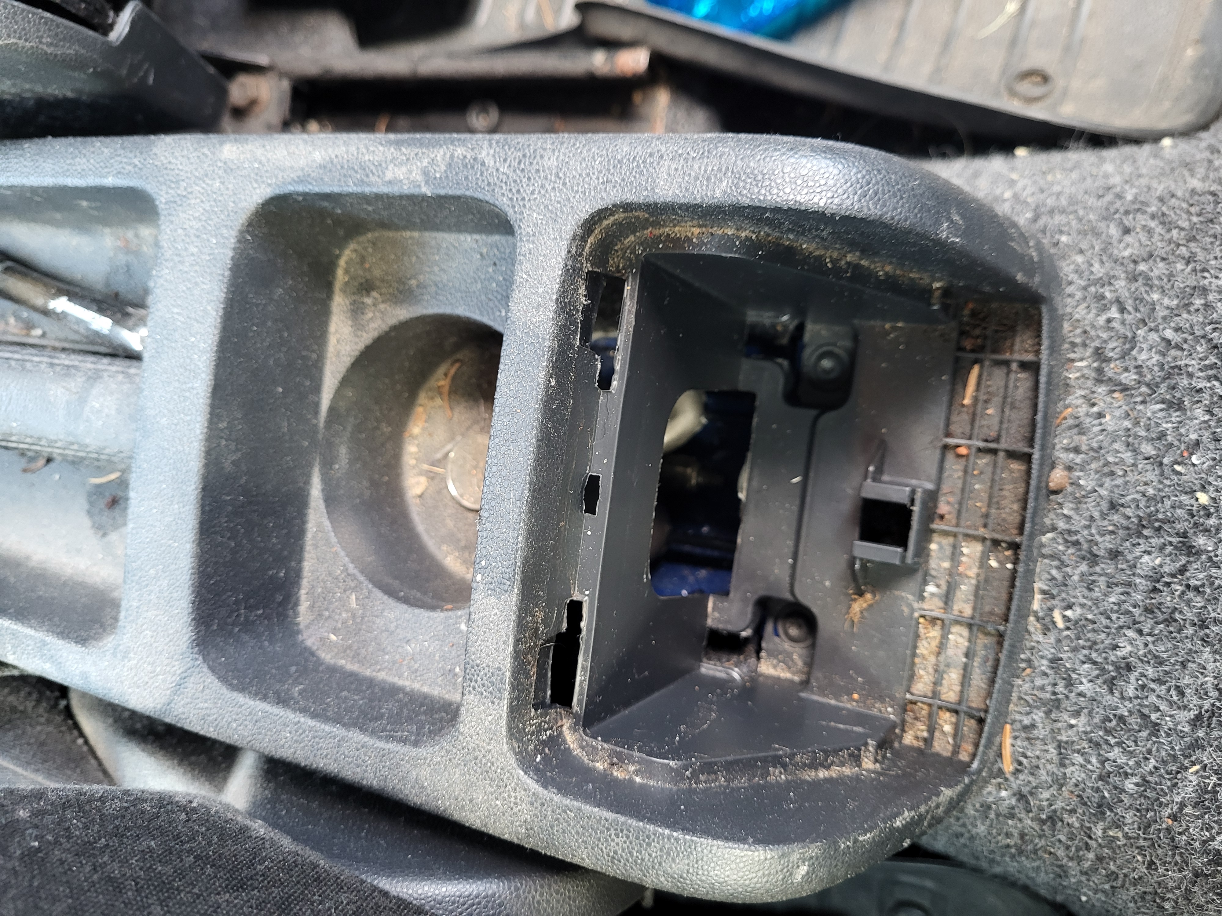

ted si vytáhnem popelník vpředu u řadící páky

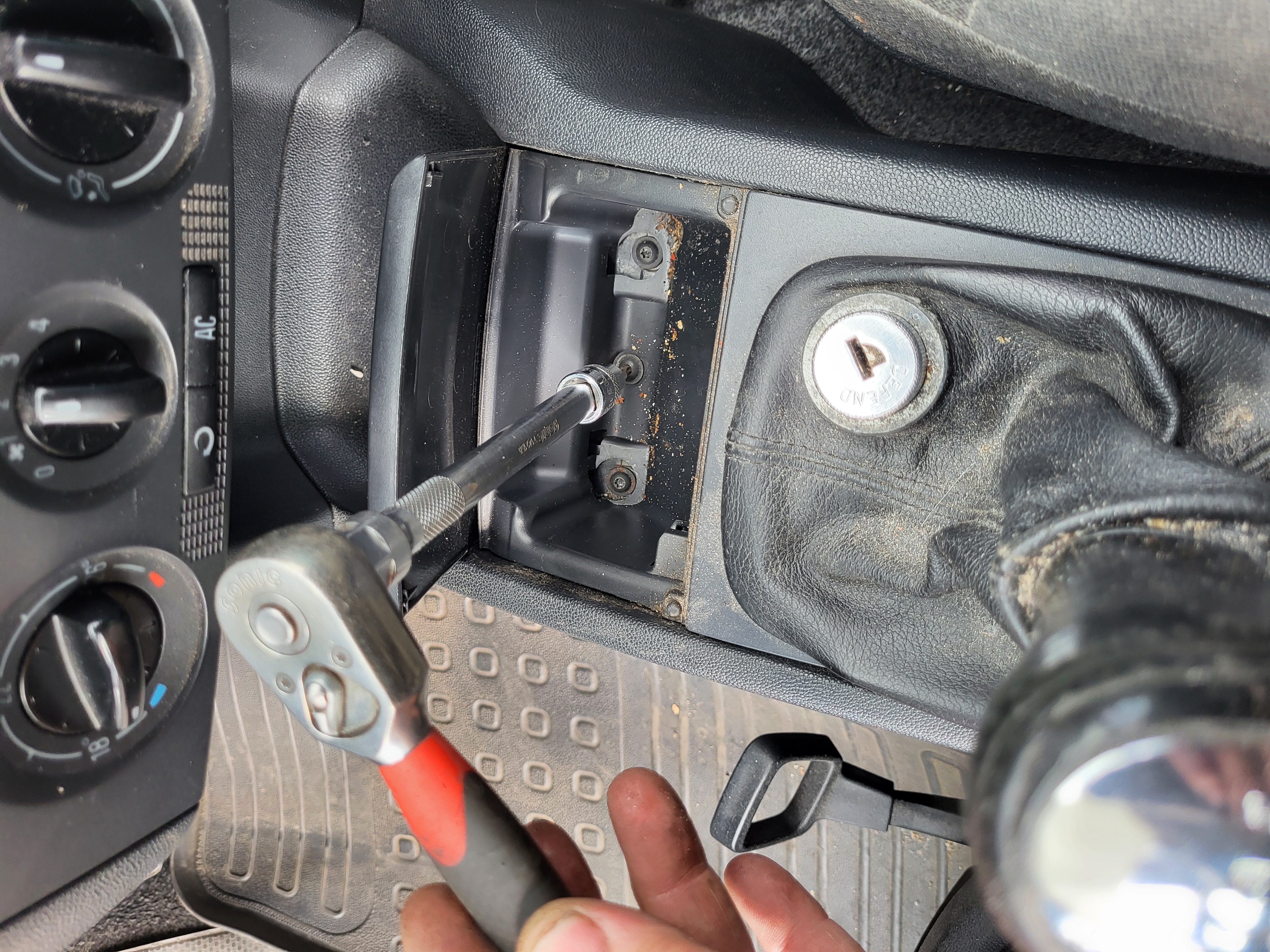

pod nim povolíme ten prostřední šroubek

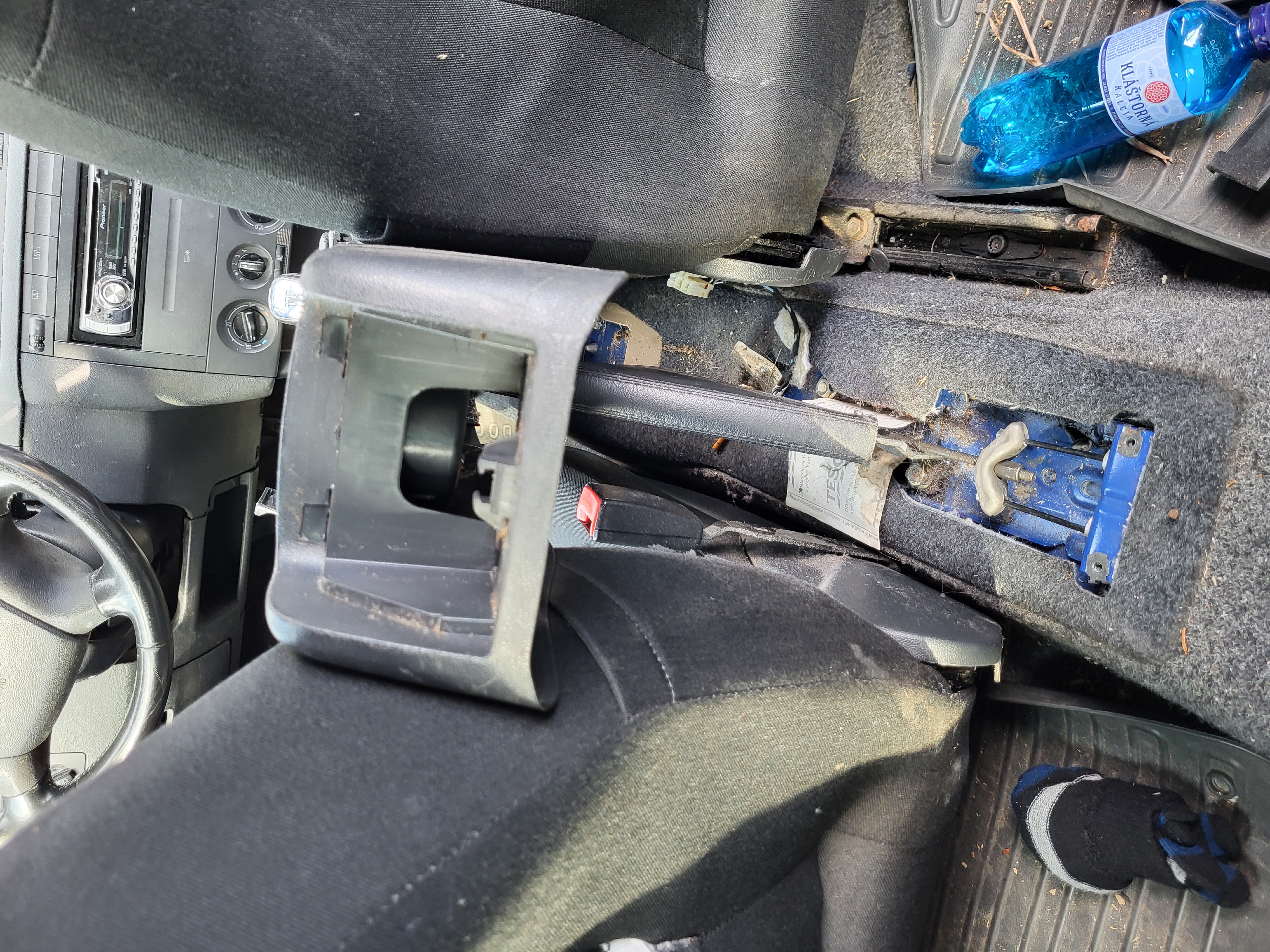

pak vycvaknem rámeček okolo řadící páky a potahnem to celý nahoru

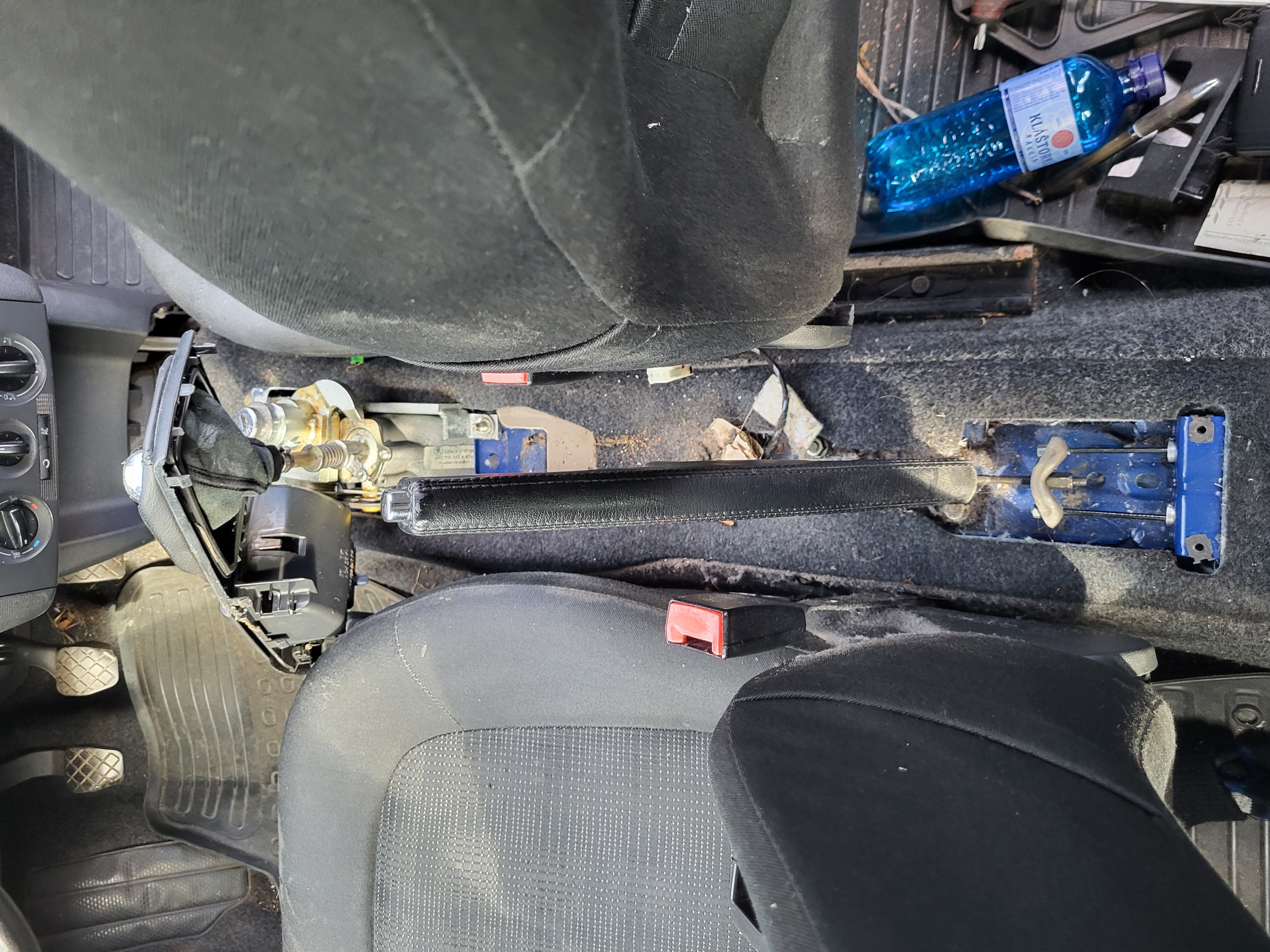

povolíme zbylé dva krajní šroubky zatáhnem ruční brzdu co de a odzadu si přizvednem tunel

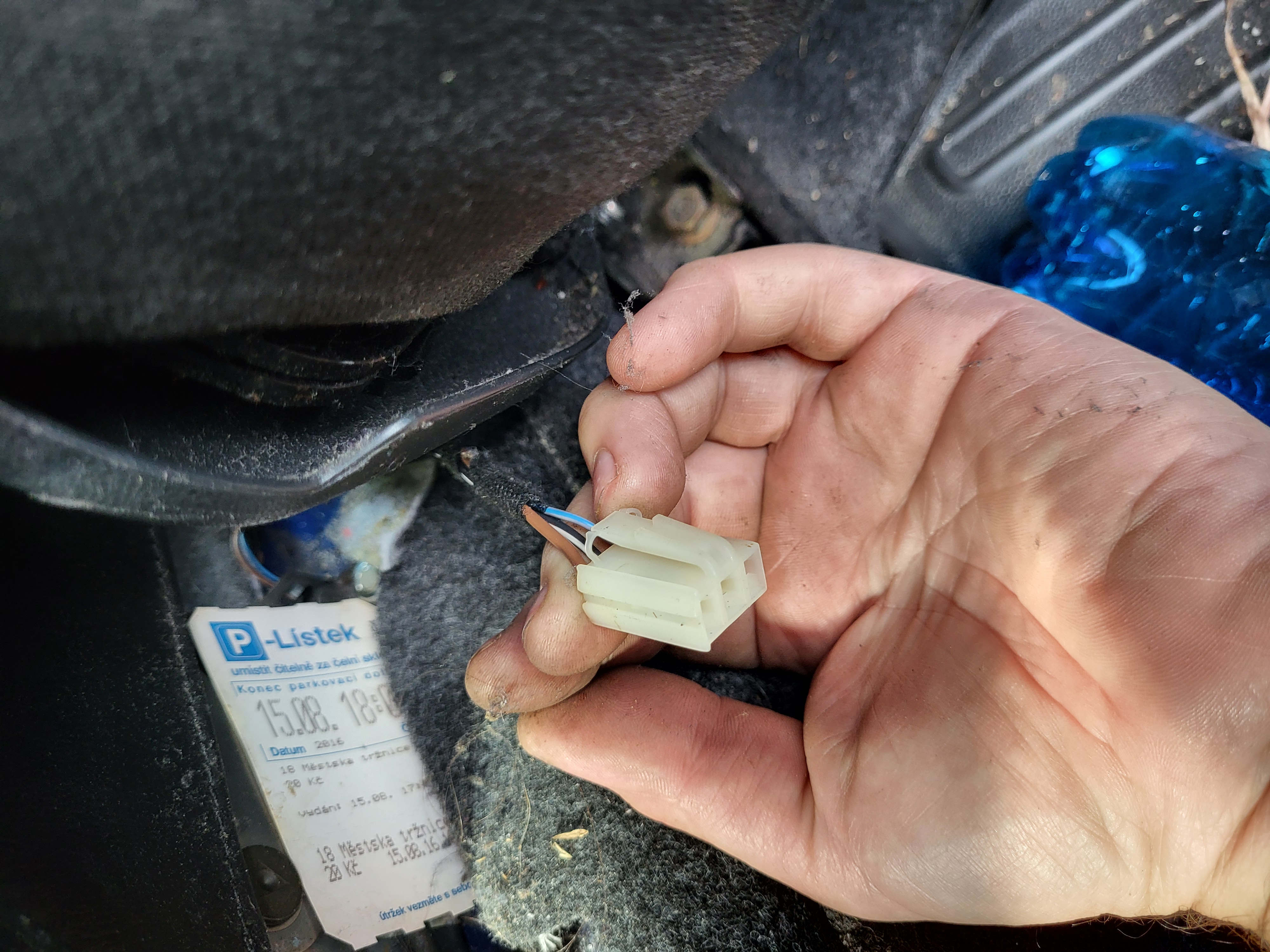

sáhnem dovnitř a odpojíme konektor ze zapalovače

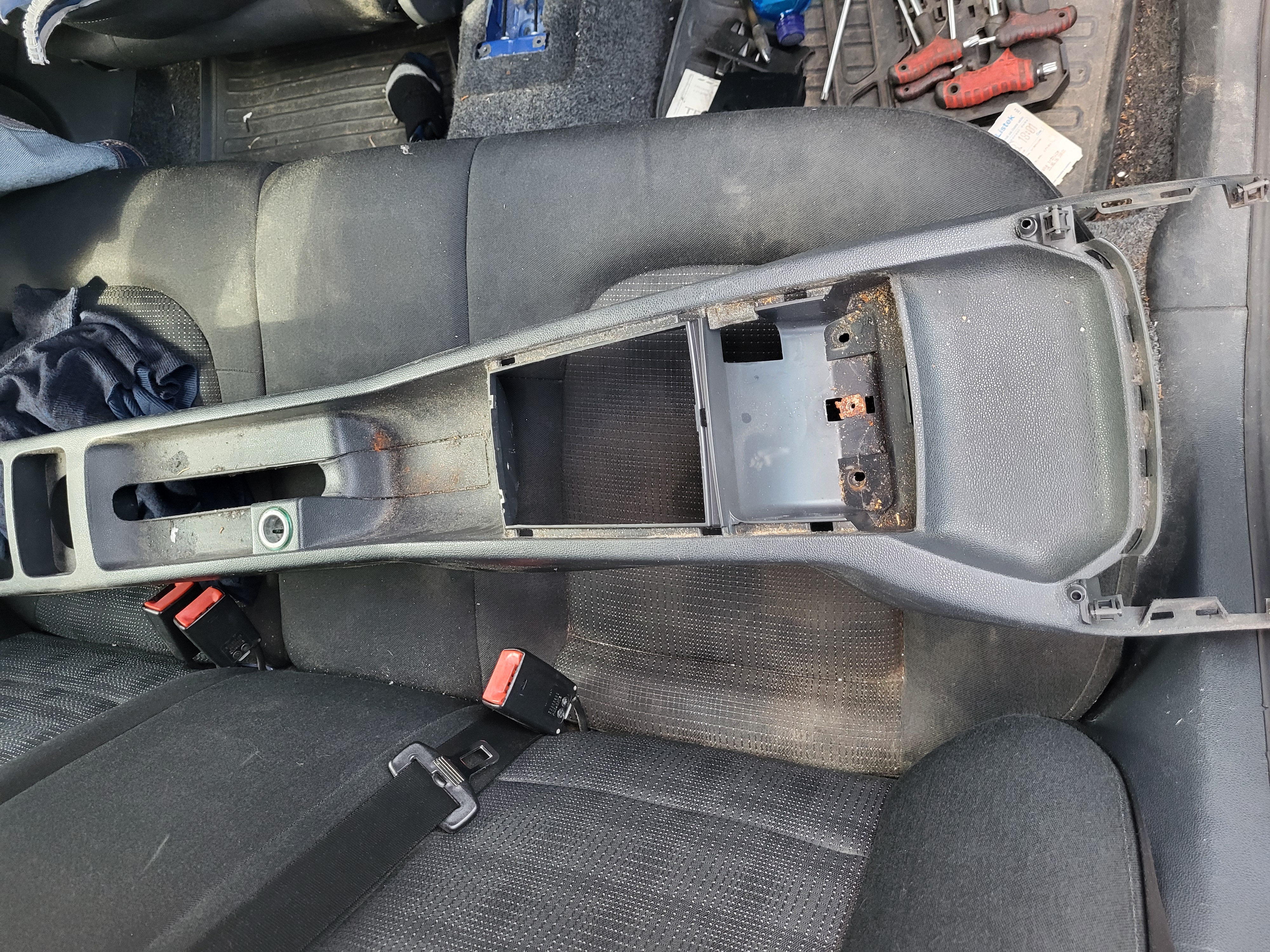

ted je třeba ten tunel dostat ven
vpředu je jen nacvaknutej takže sem to vzadu přizvedl protáhl sem rámeček od řadící páky skrz tunel a vysunul z páky ruční brzdy a tunel šel ven

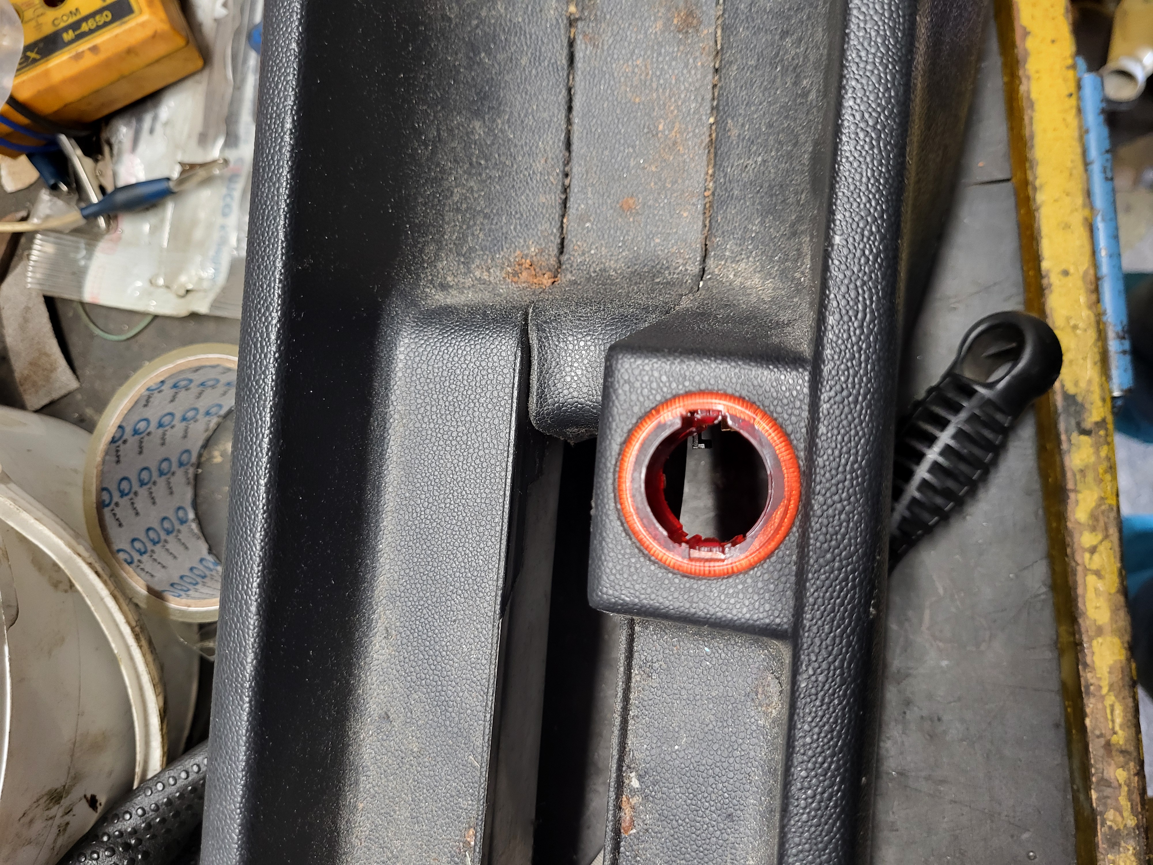

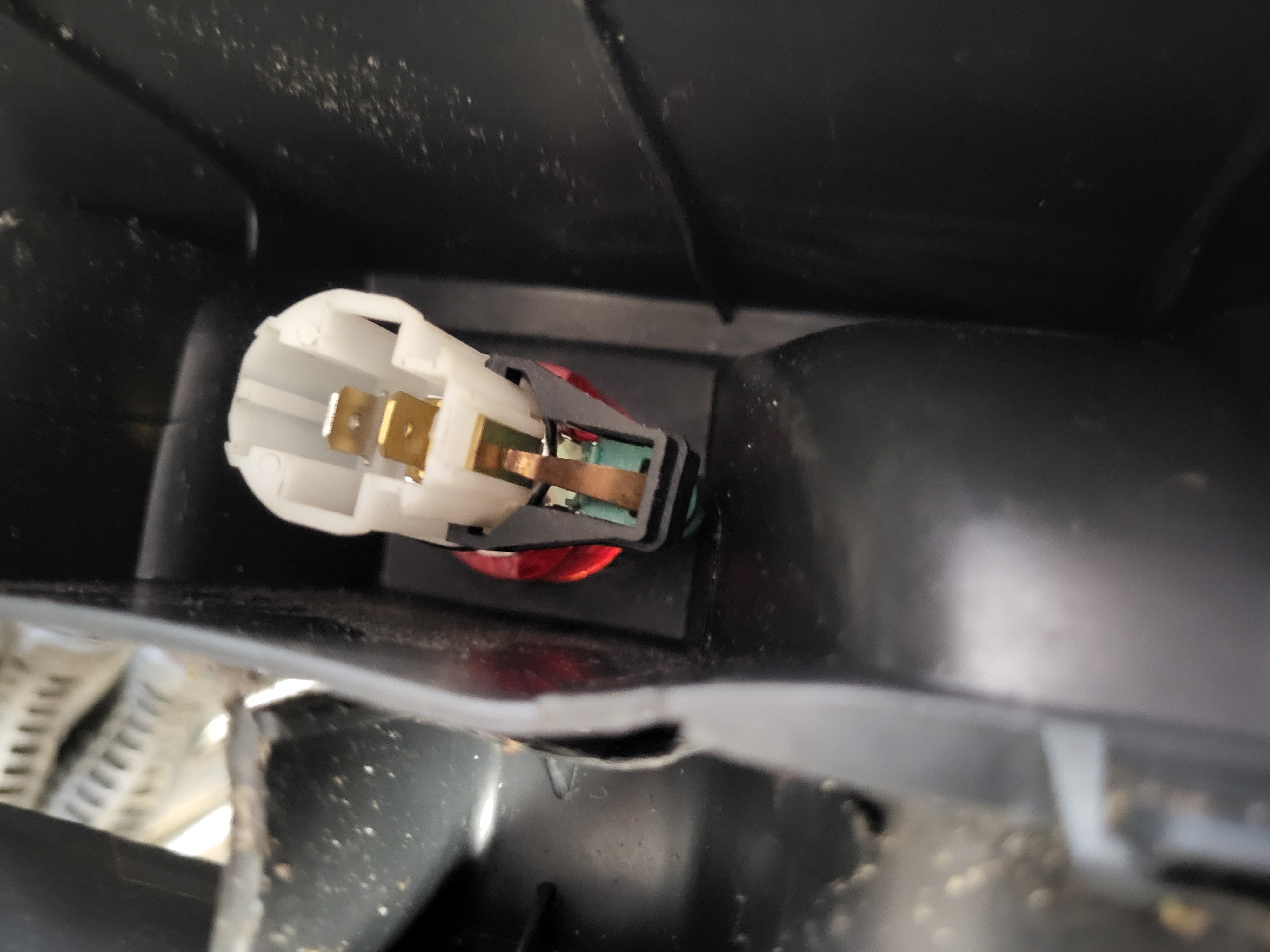

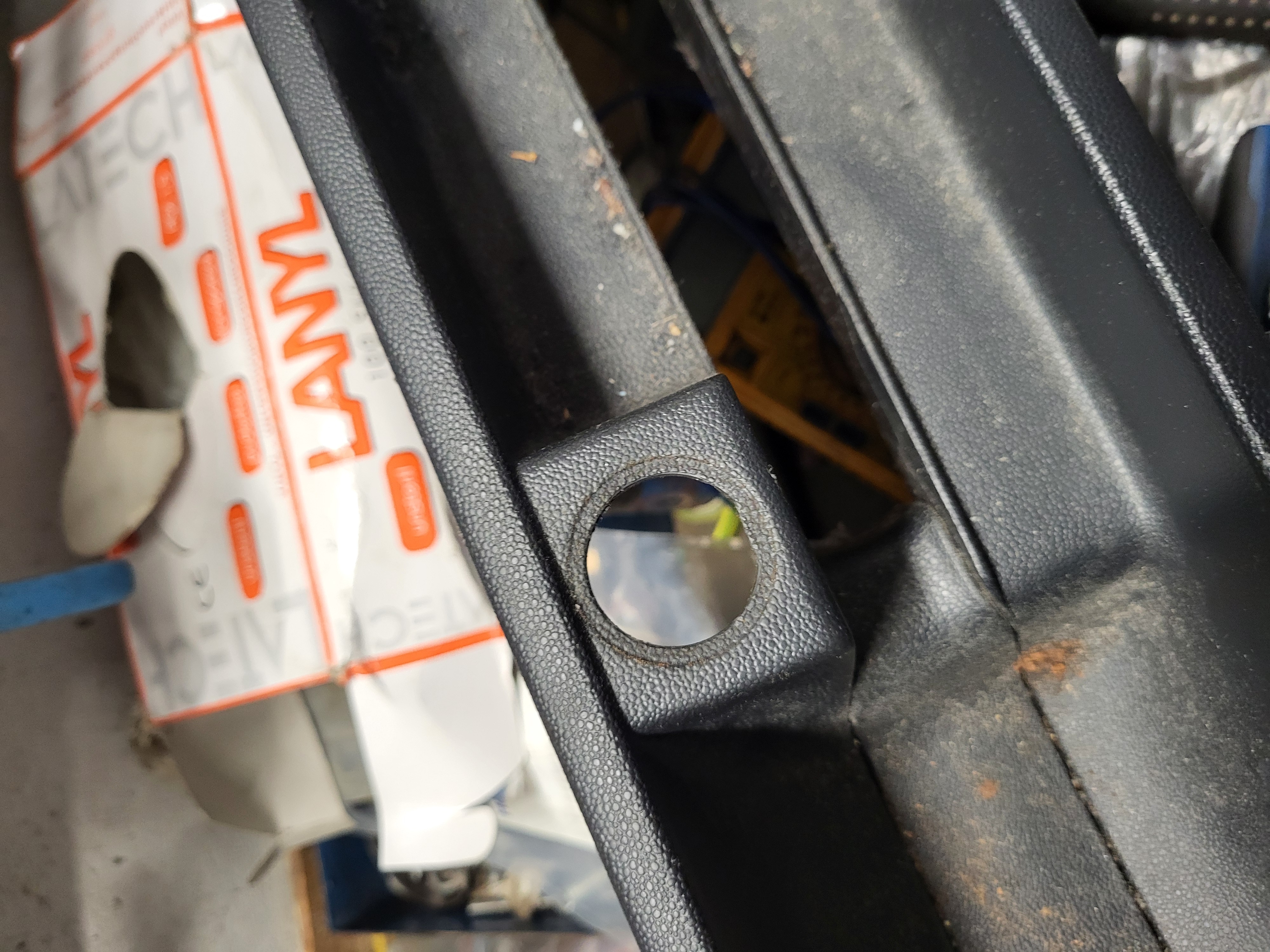

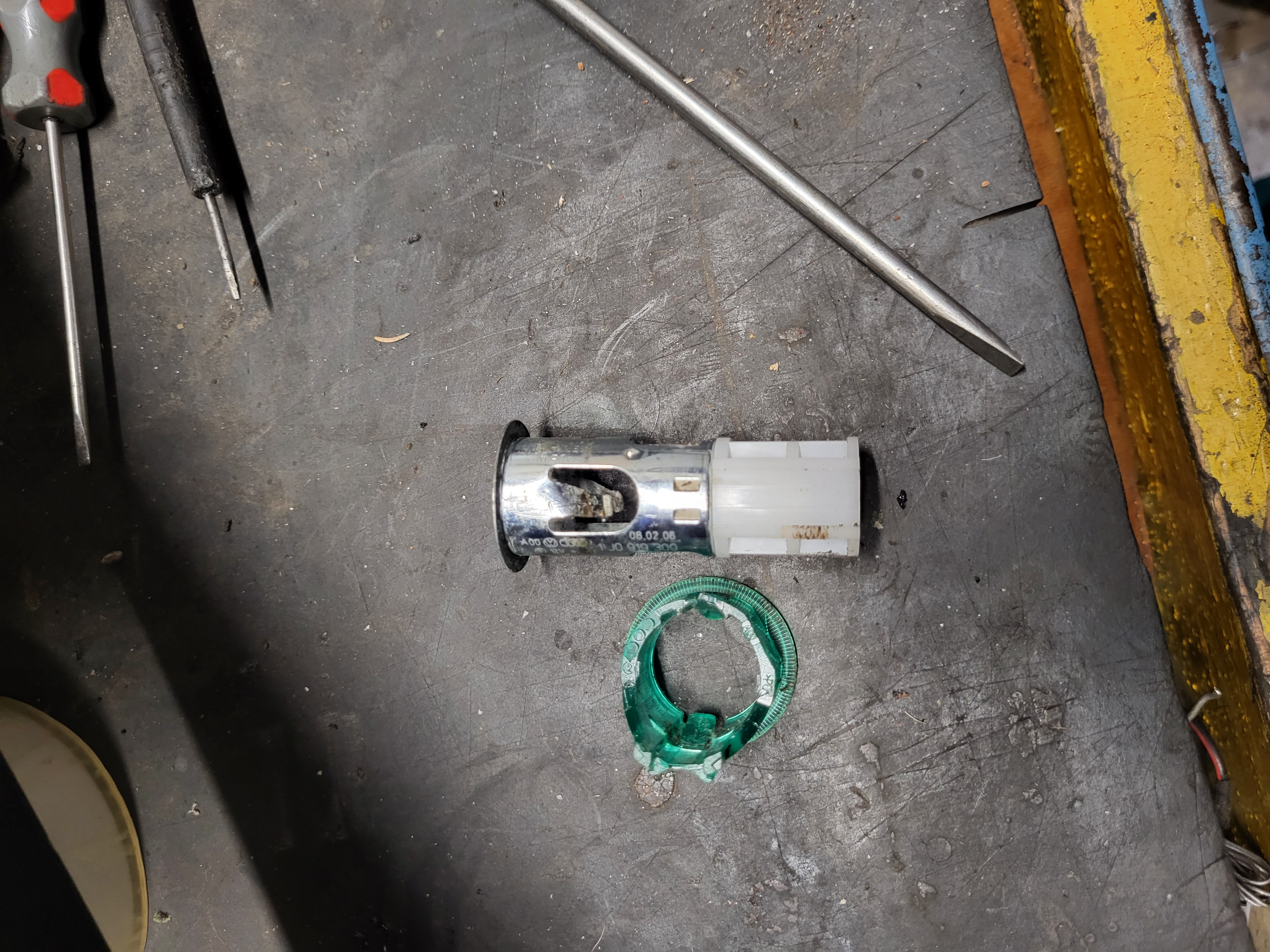

ted je třeba dostat ven ten zapalovač

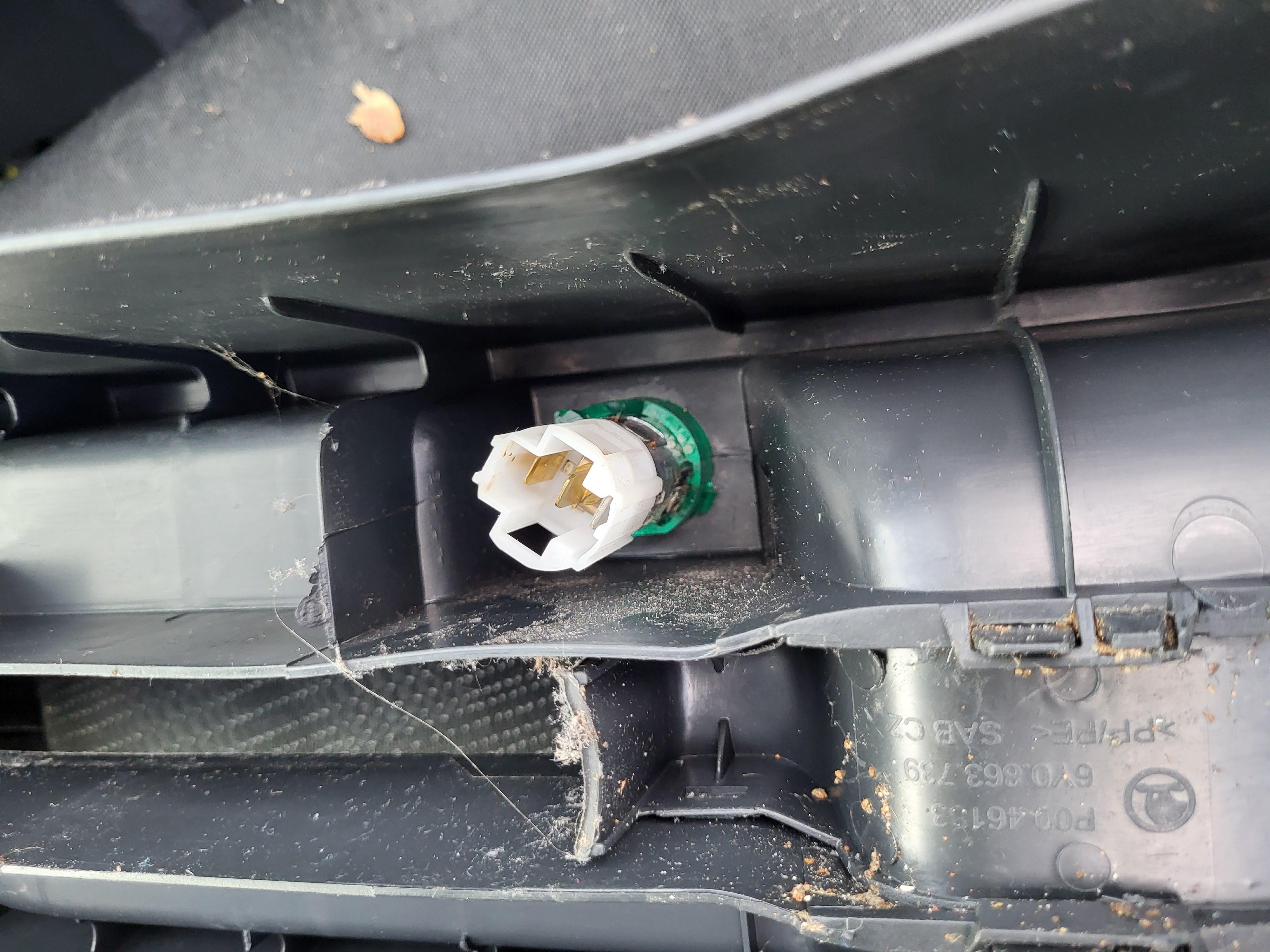

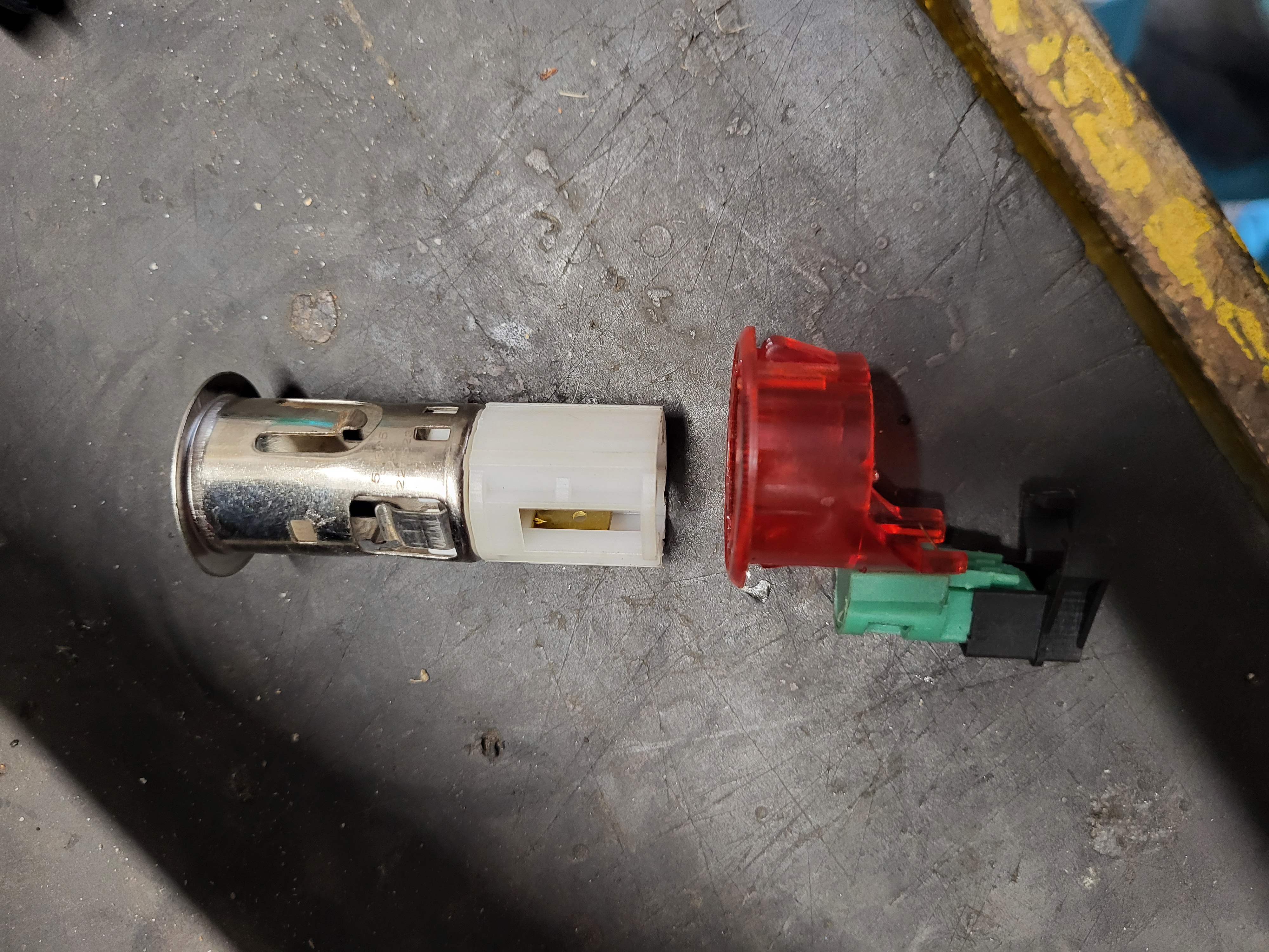

já sem vrazil šroubovák pod ten zelenej plast rozlomil ho vyndal kovovou část zapalovače a poté i ten plastovej zbytek
ted vemem novej zapalovač a musíme opatrně oddělit od sebe plastovou a kovovou část

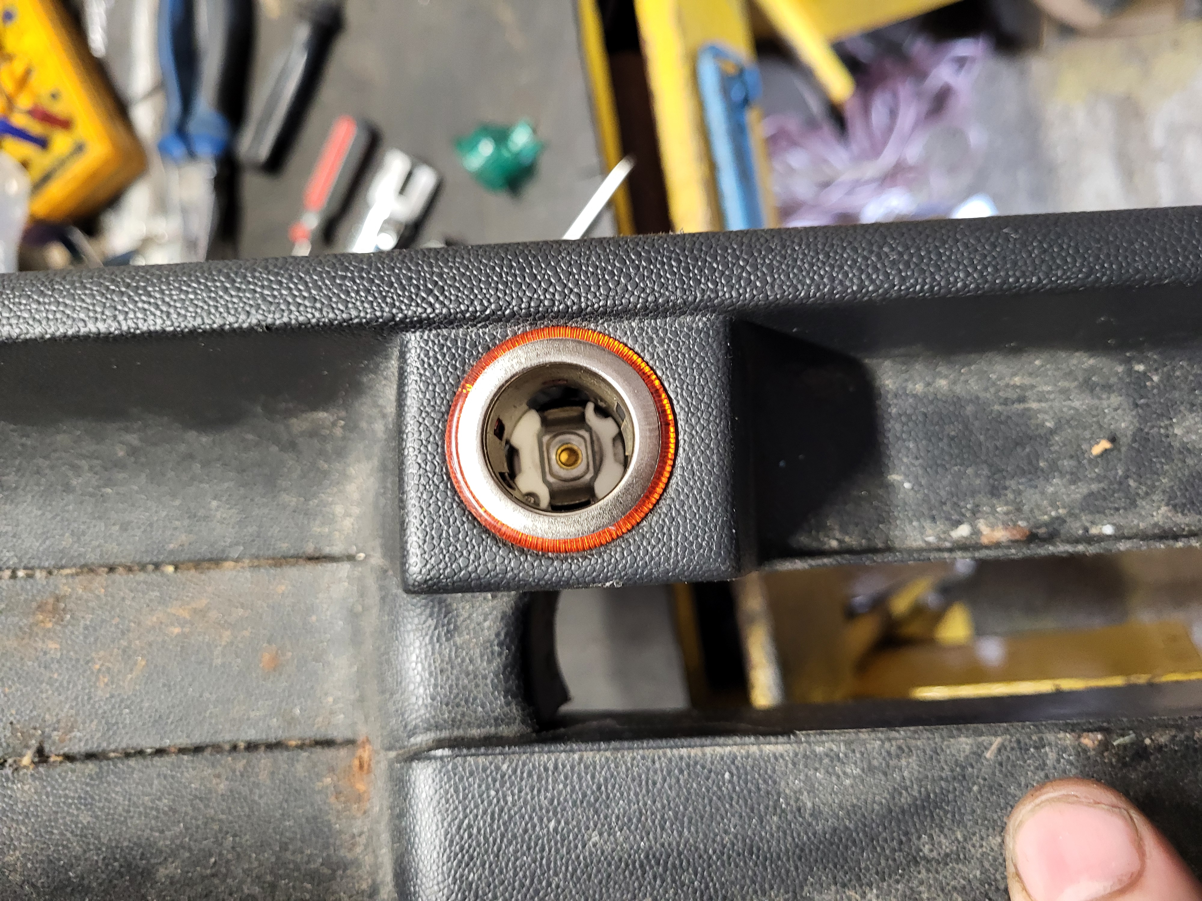

ted si do tunelu nacvaknem nejdřív plastovou objímku se žárovkou a poté kovové tělo zapalovače
ted je třeba namontovat tunel zpět
nezapomenem si připojit konektor do zapalovače a vrátit oba popelníky
máme hotovo :super:
