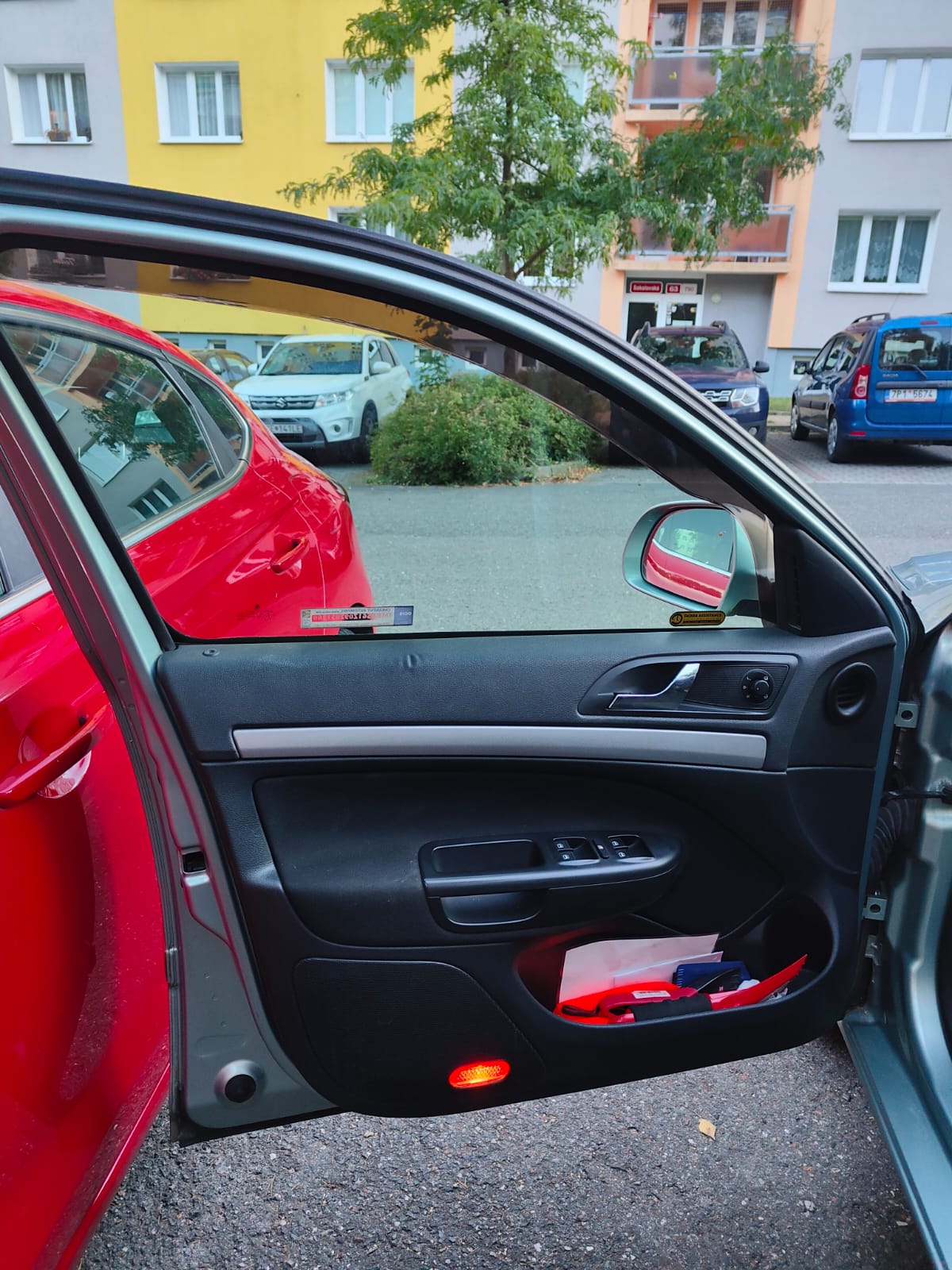

otevřít dveře řidiče je třeba demontovat tapec řidiče

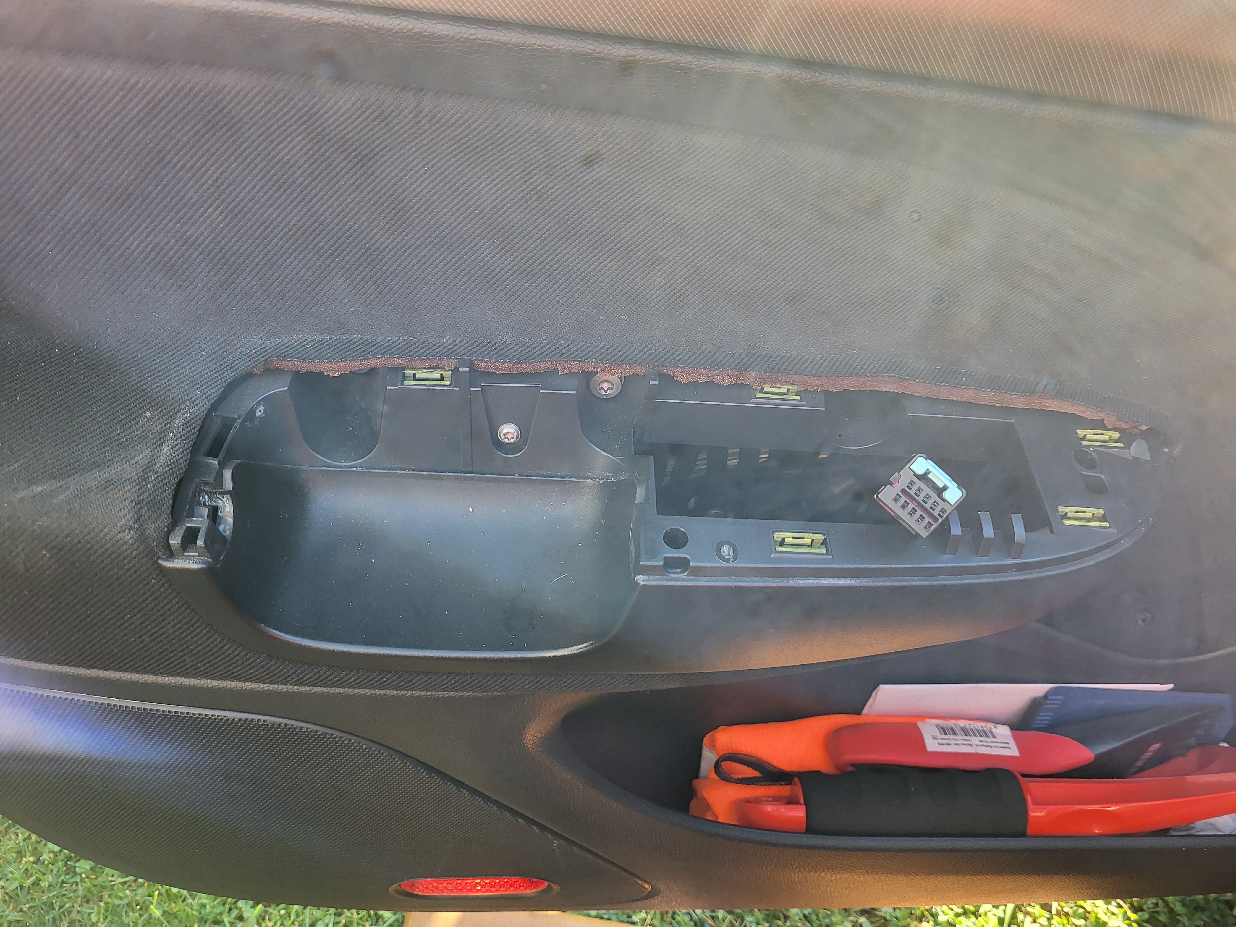

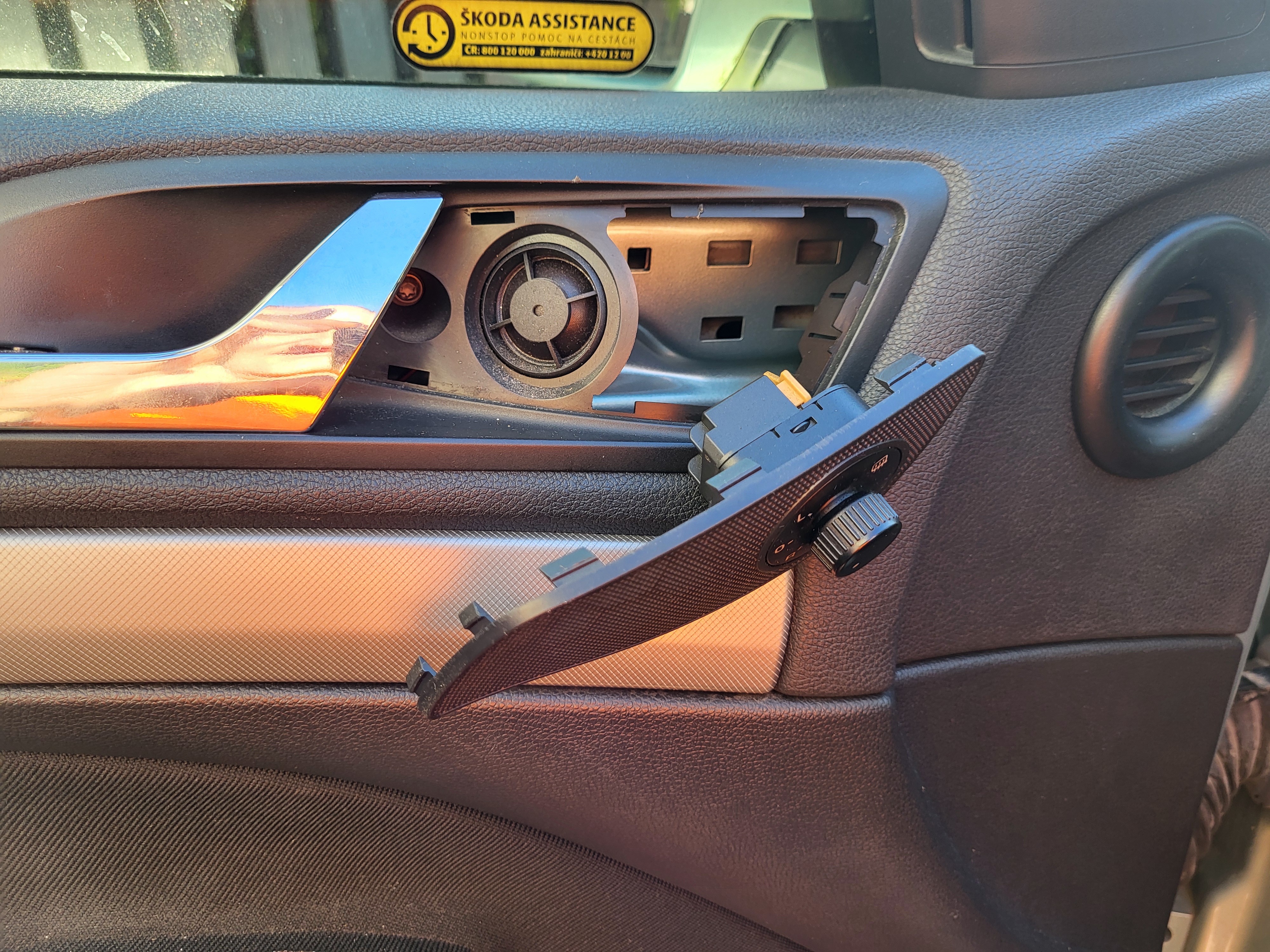

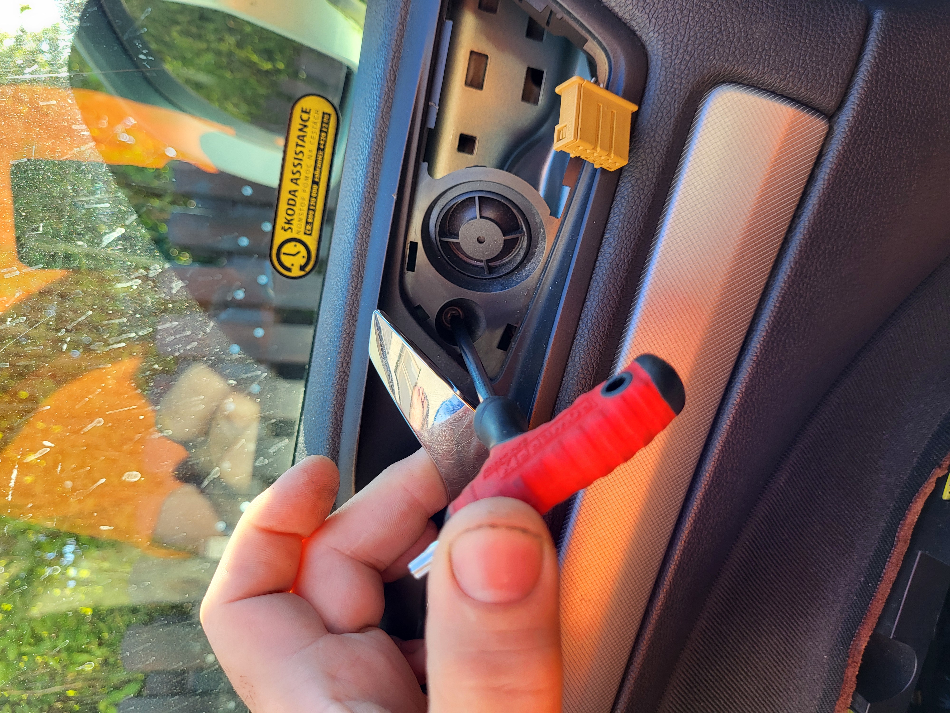

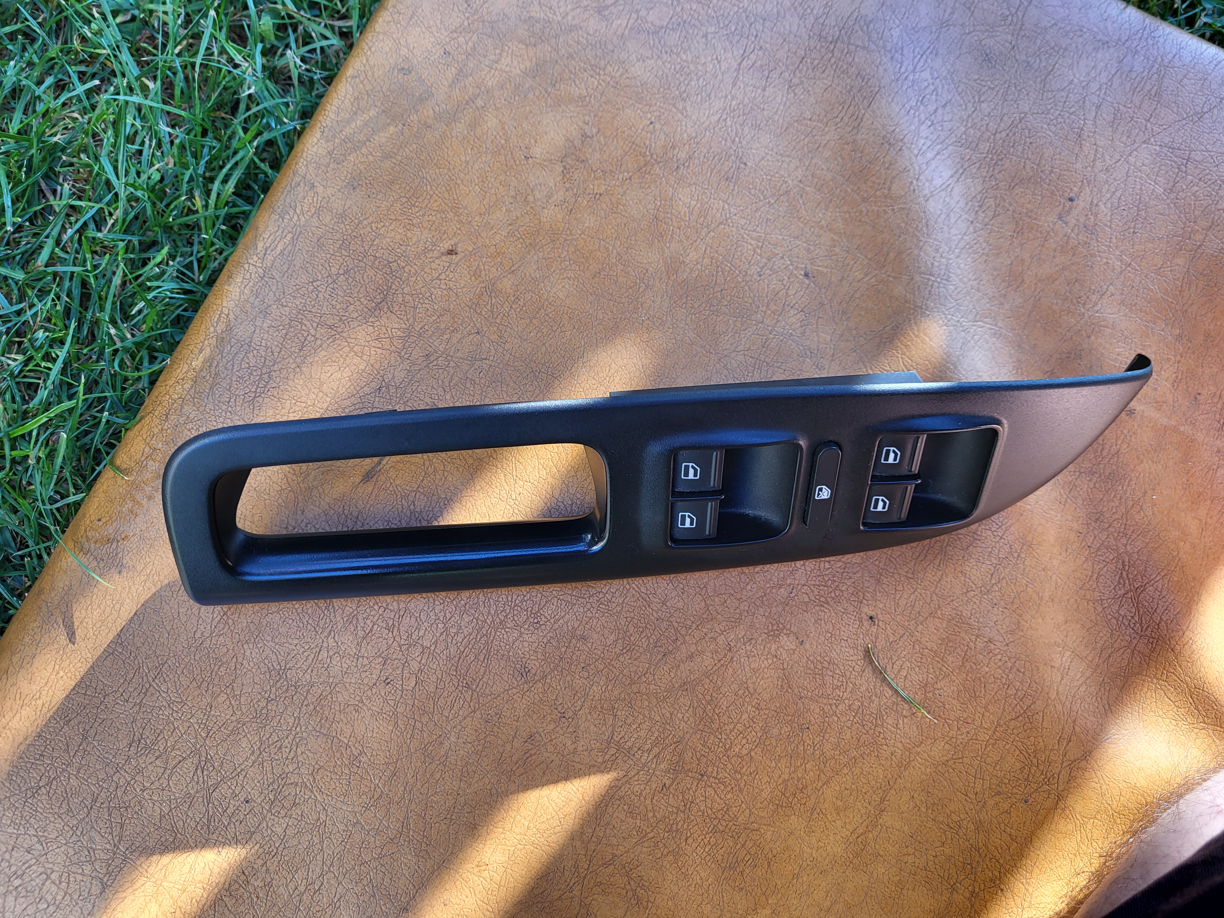

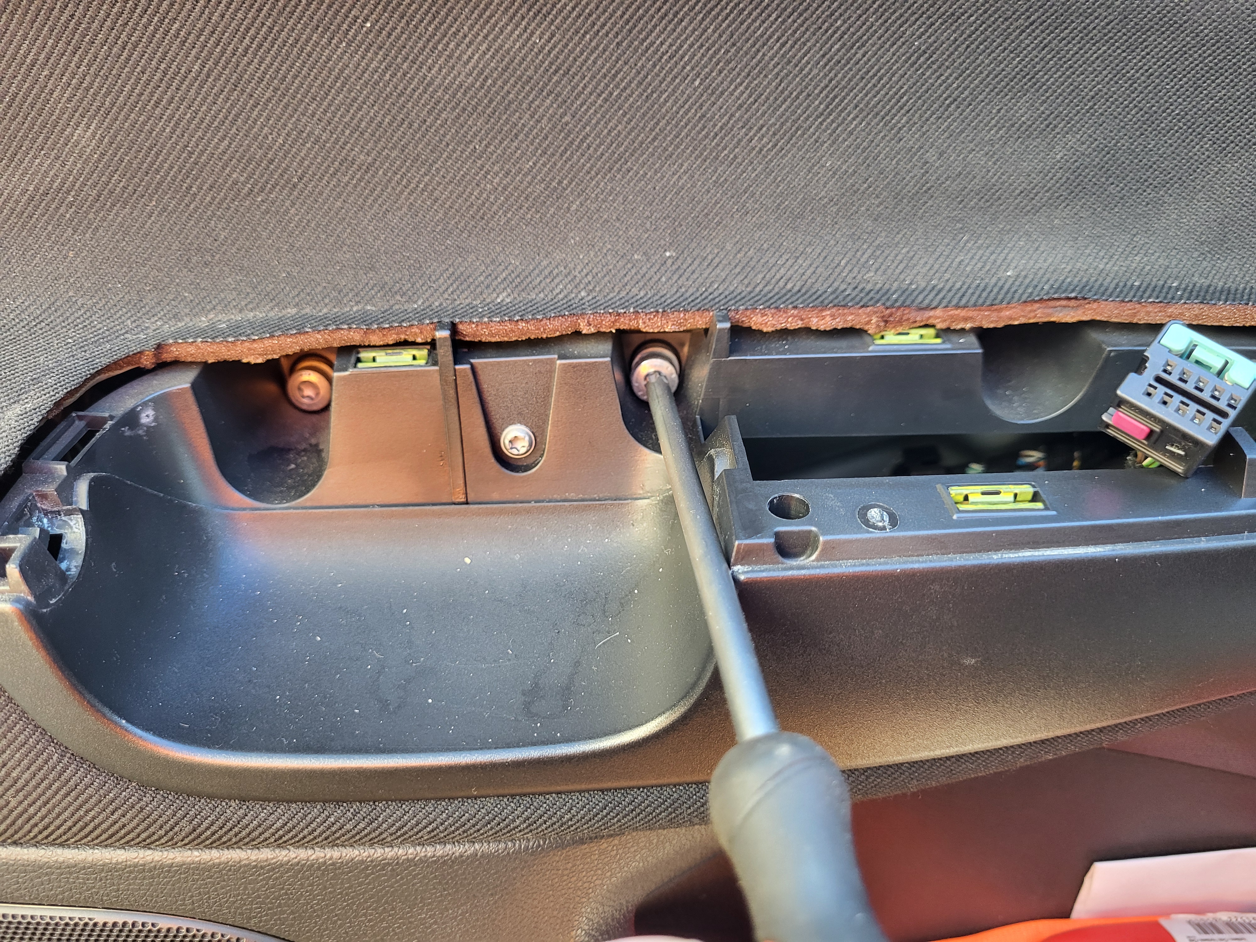

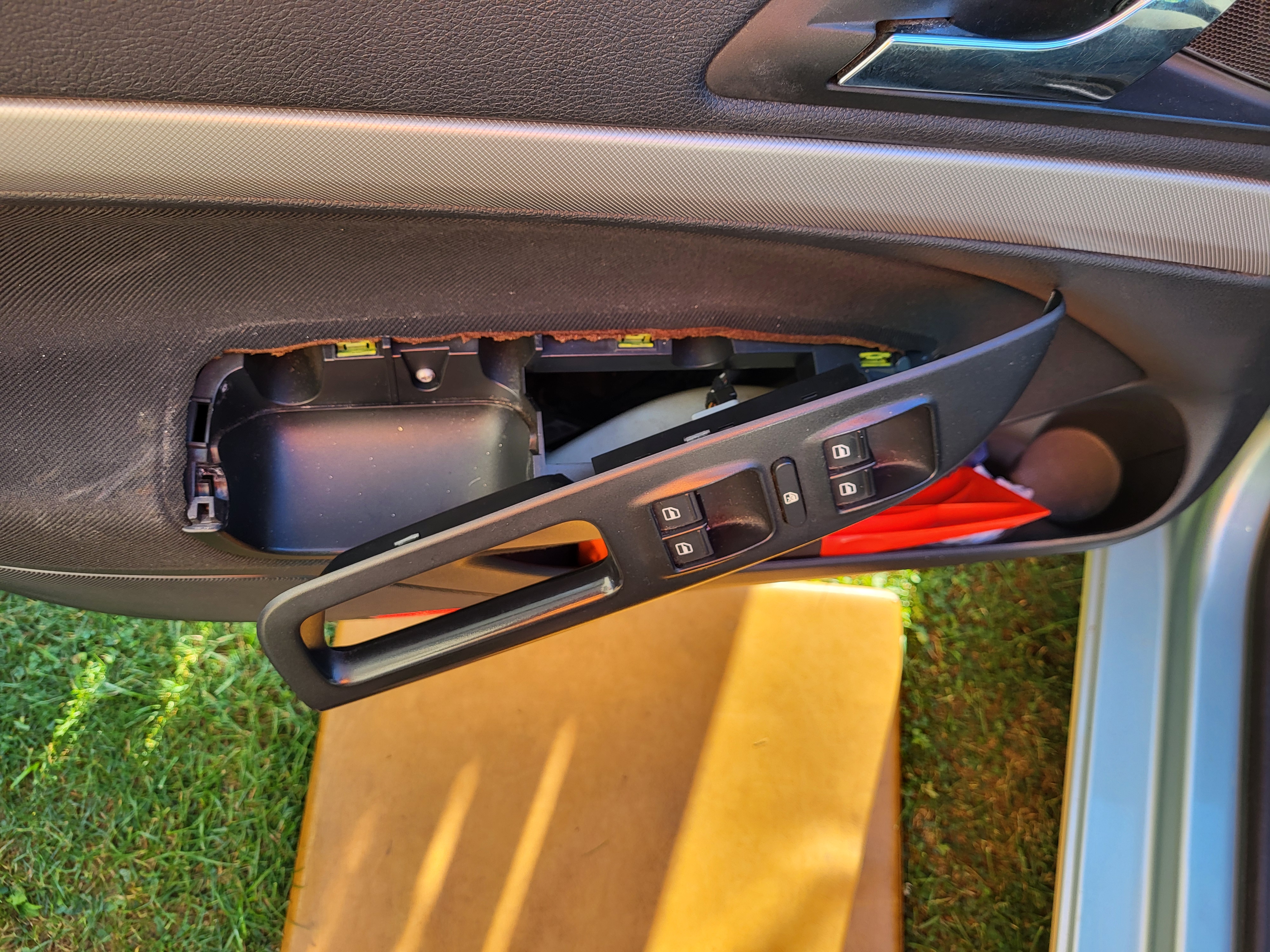

vycvakneme madlo ovládání oken a odpojíme z konektoru povolíme 3 šrouby co drží tapec vycvaknem krytku s ovladačem seřízení zrcátek a odpojíme z konektoru povolit šroubek co drží tapec ve spodní části tapecu povolíme šroubky co ho drží vycvaknem tapec ze dveří drží ho plastový špunty musí se kapku zabrat

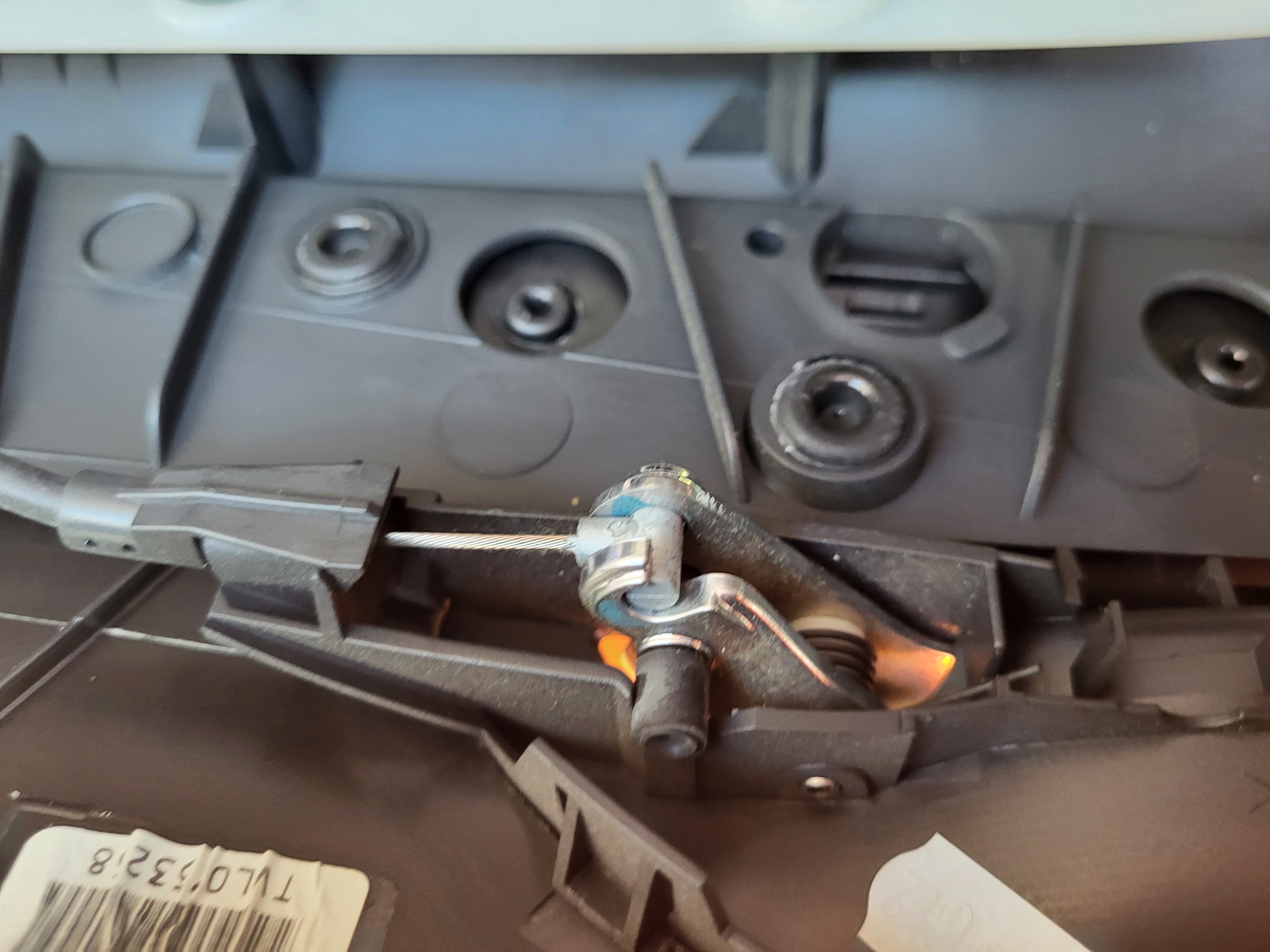

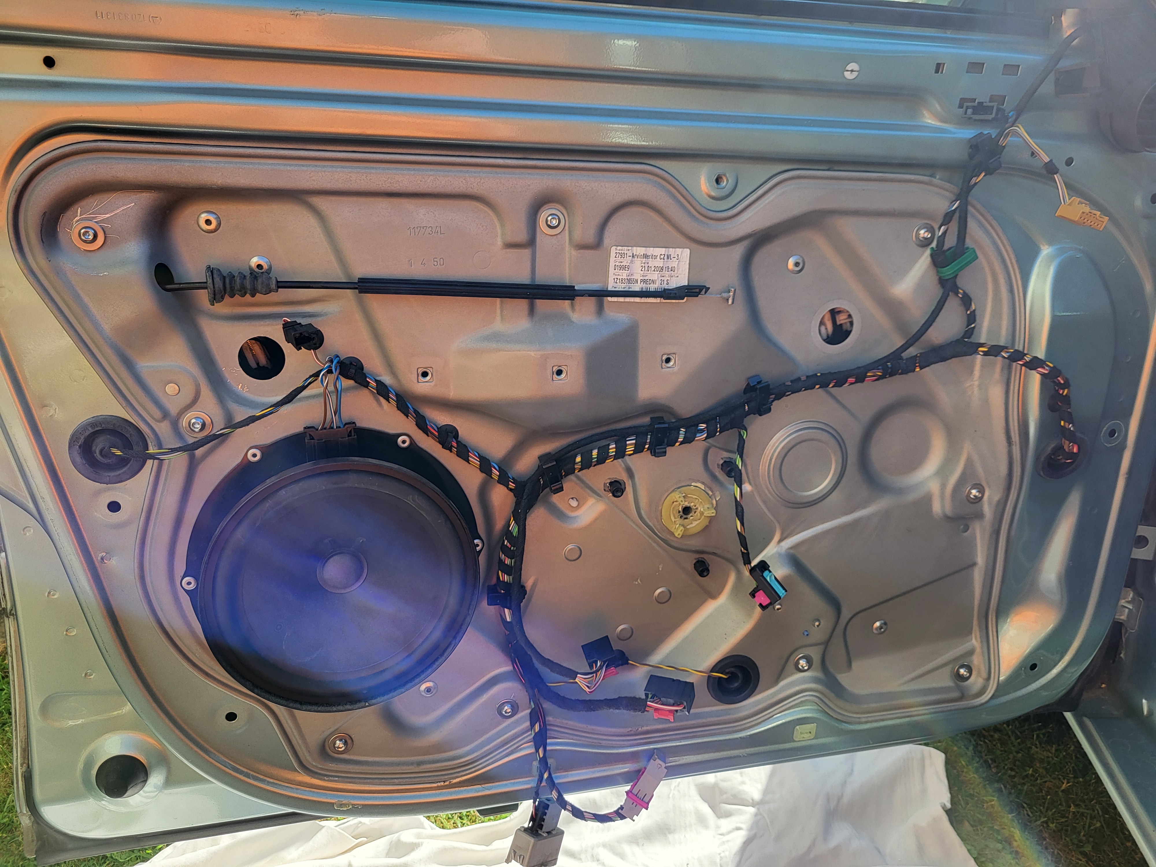

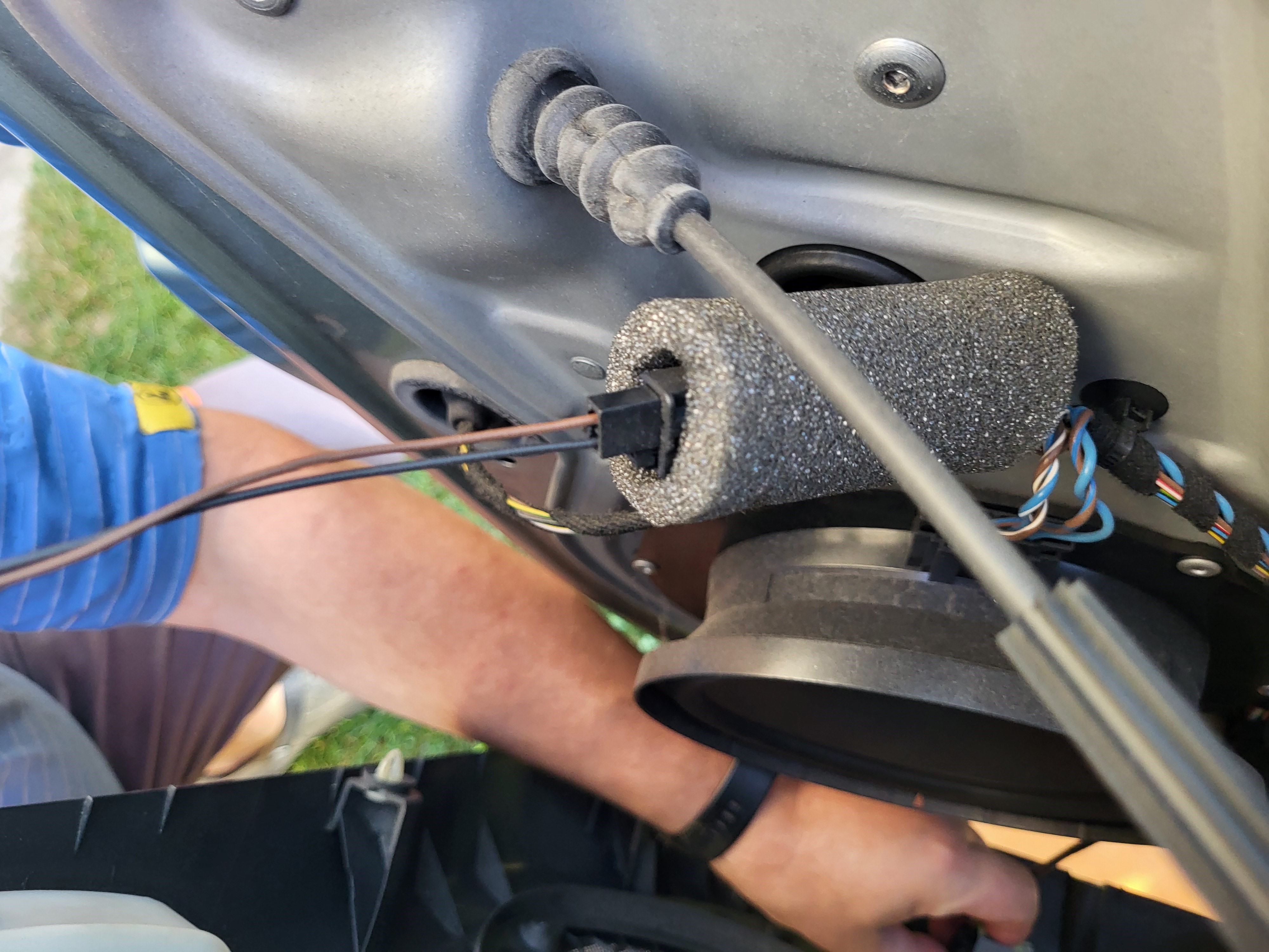

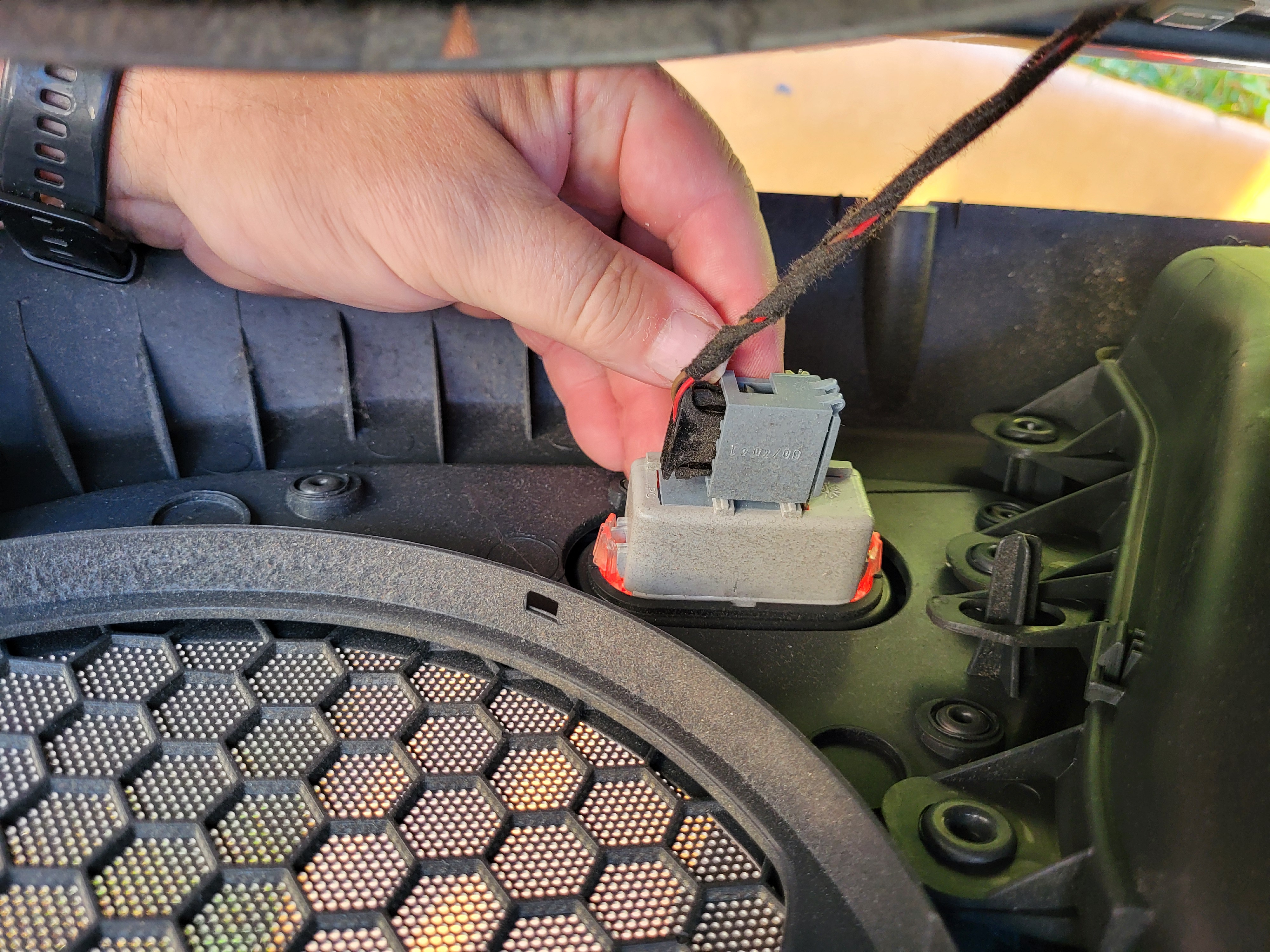

z tapecu odpojíme konektor dveřní lampičky dále rozpojit konektor safe diody odpojit bovden otvírání dveří rozpojit konektor viz foto a dát tapec stranou ted je třeba sundat ten nanejtovanej plech

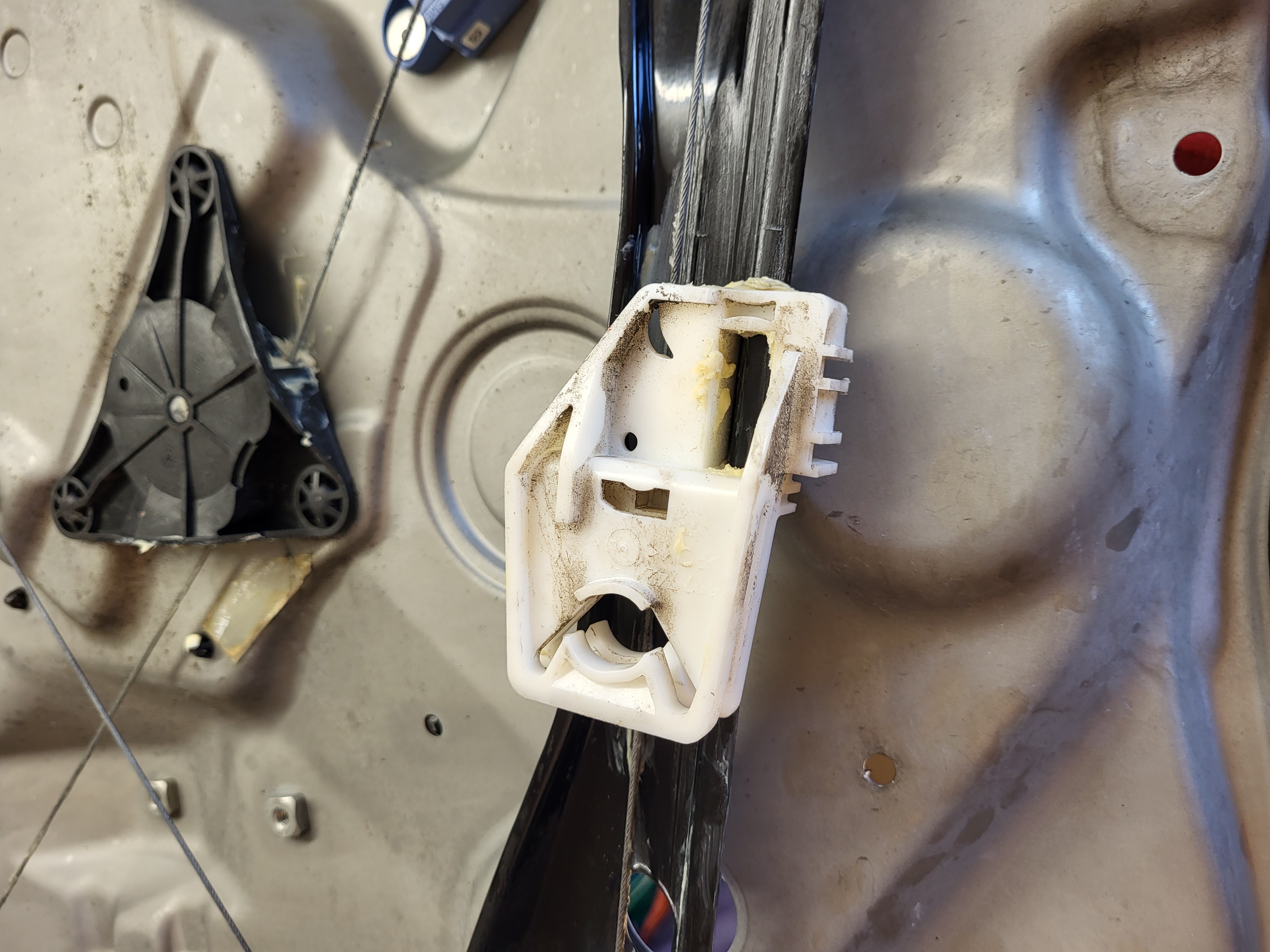

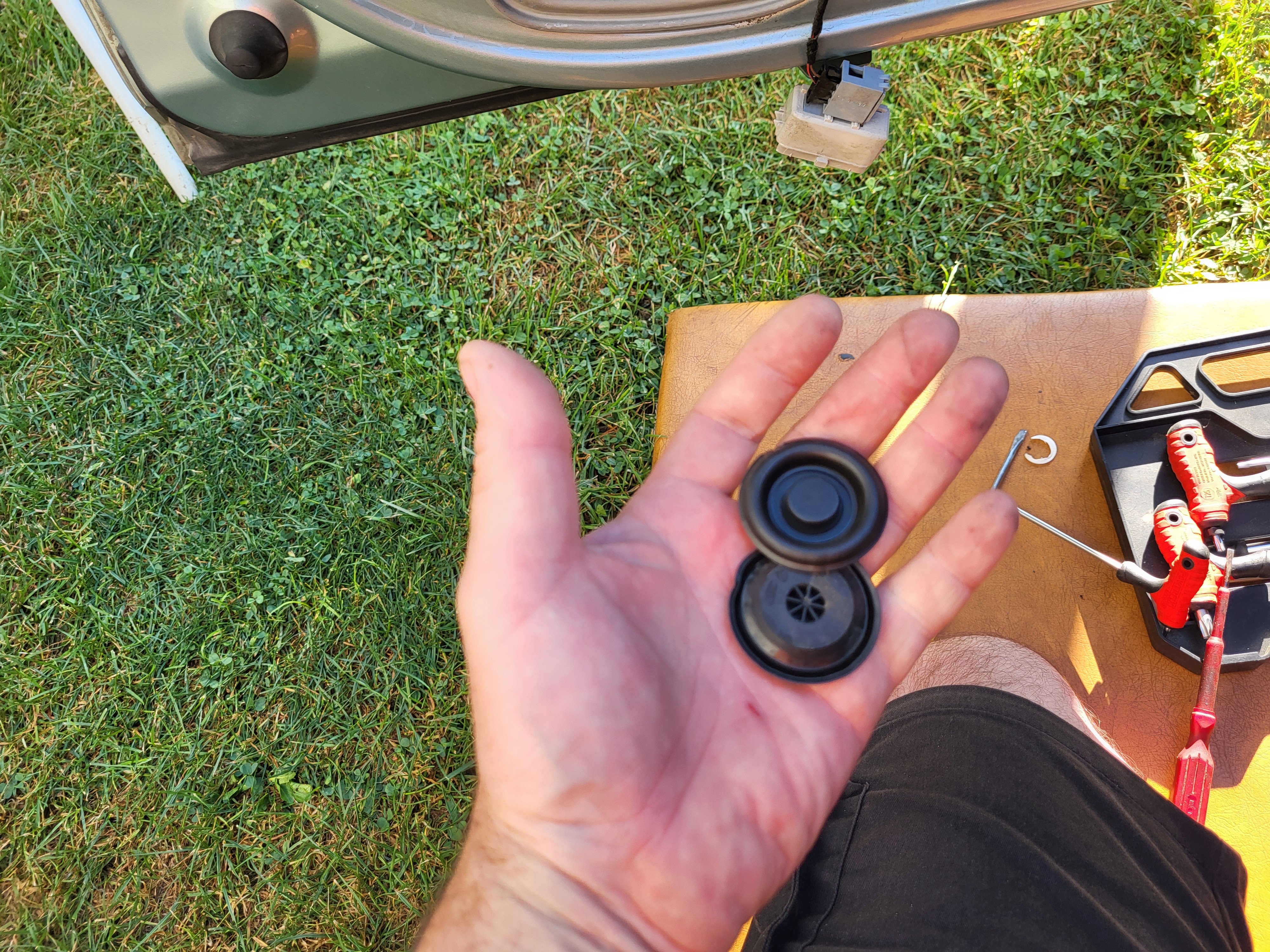

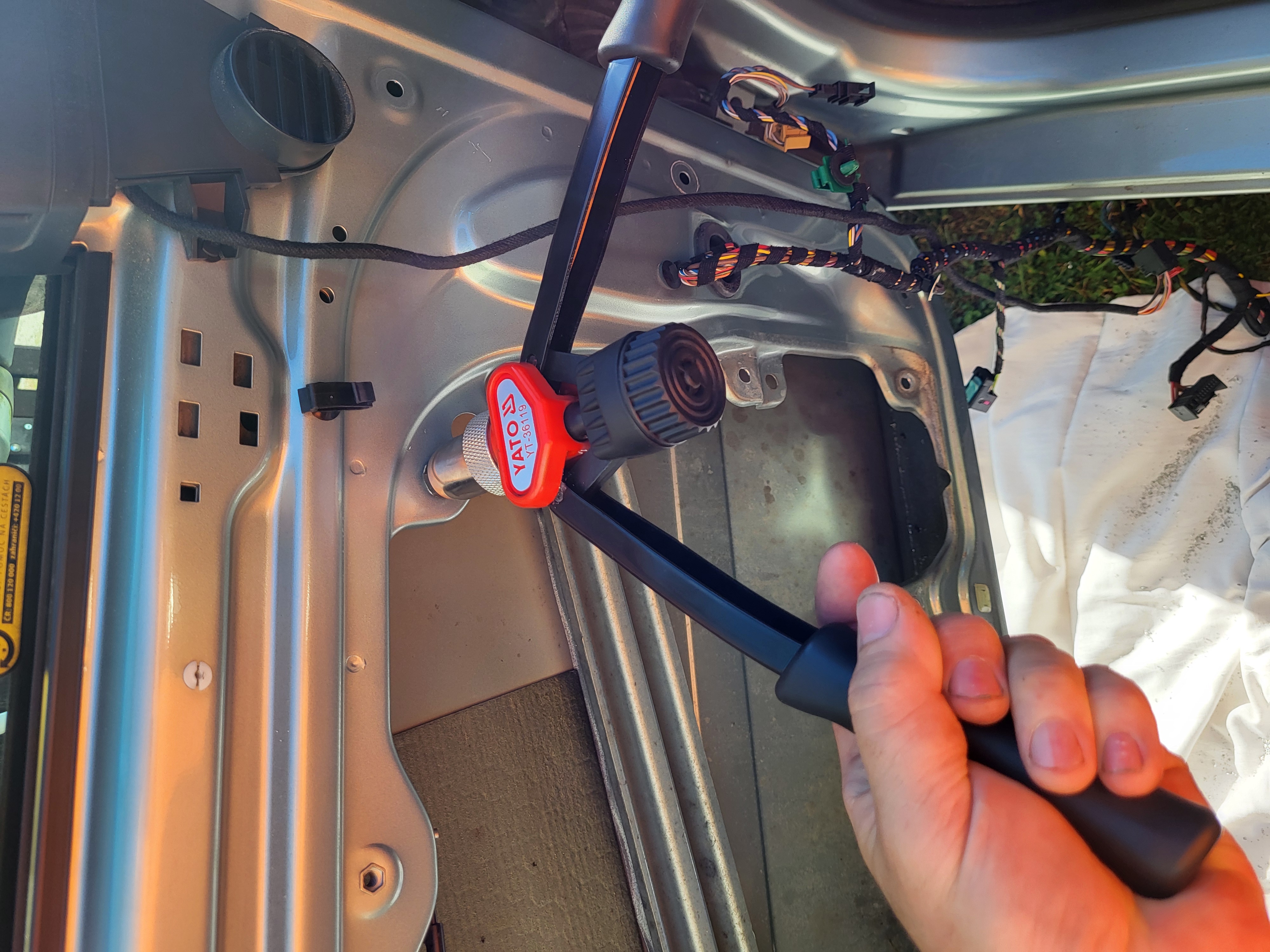

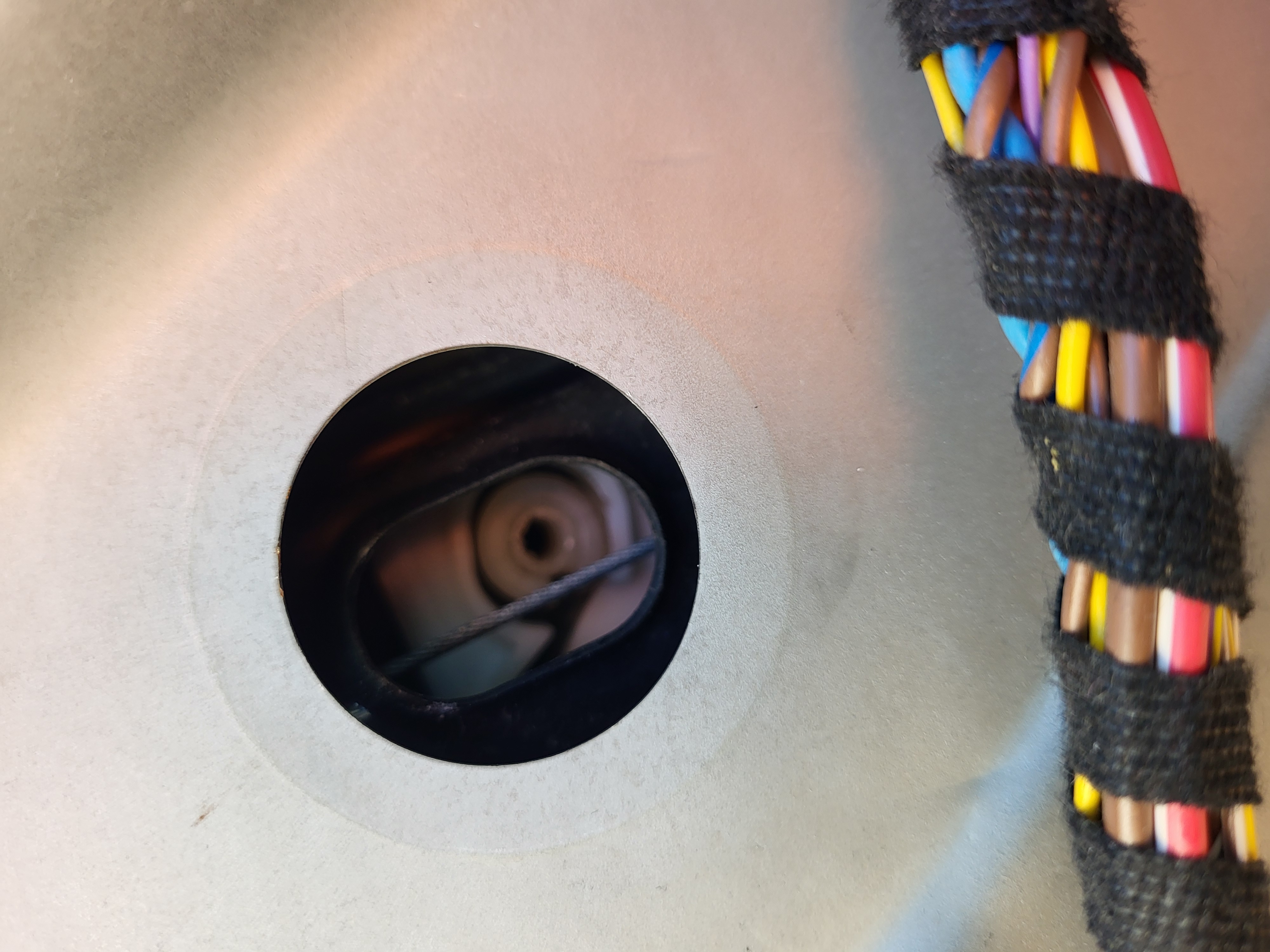

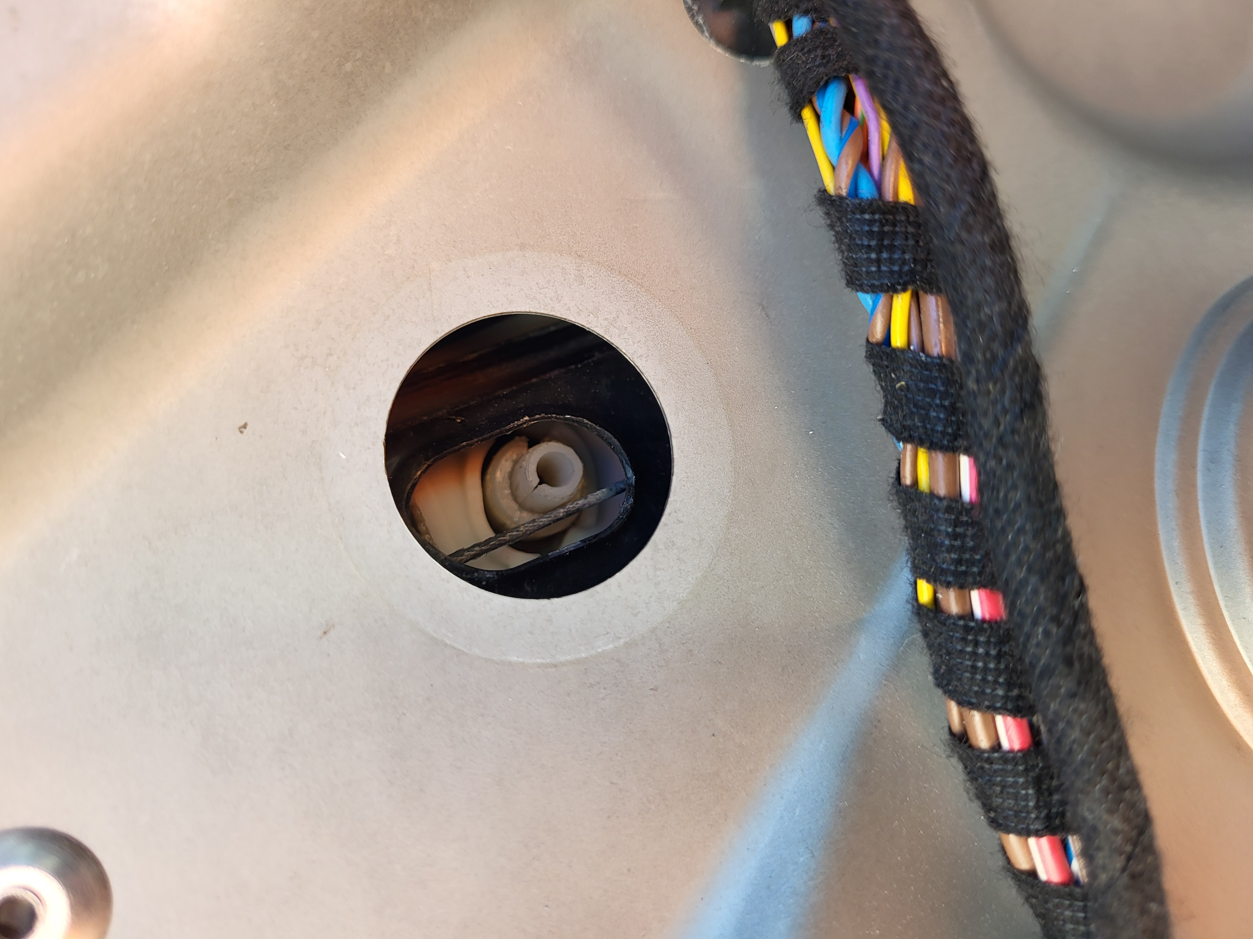

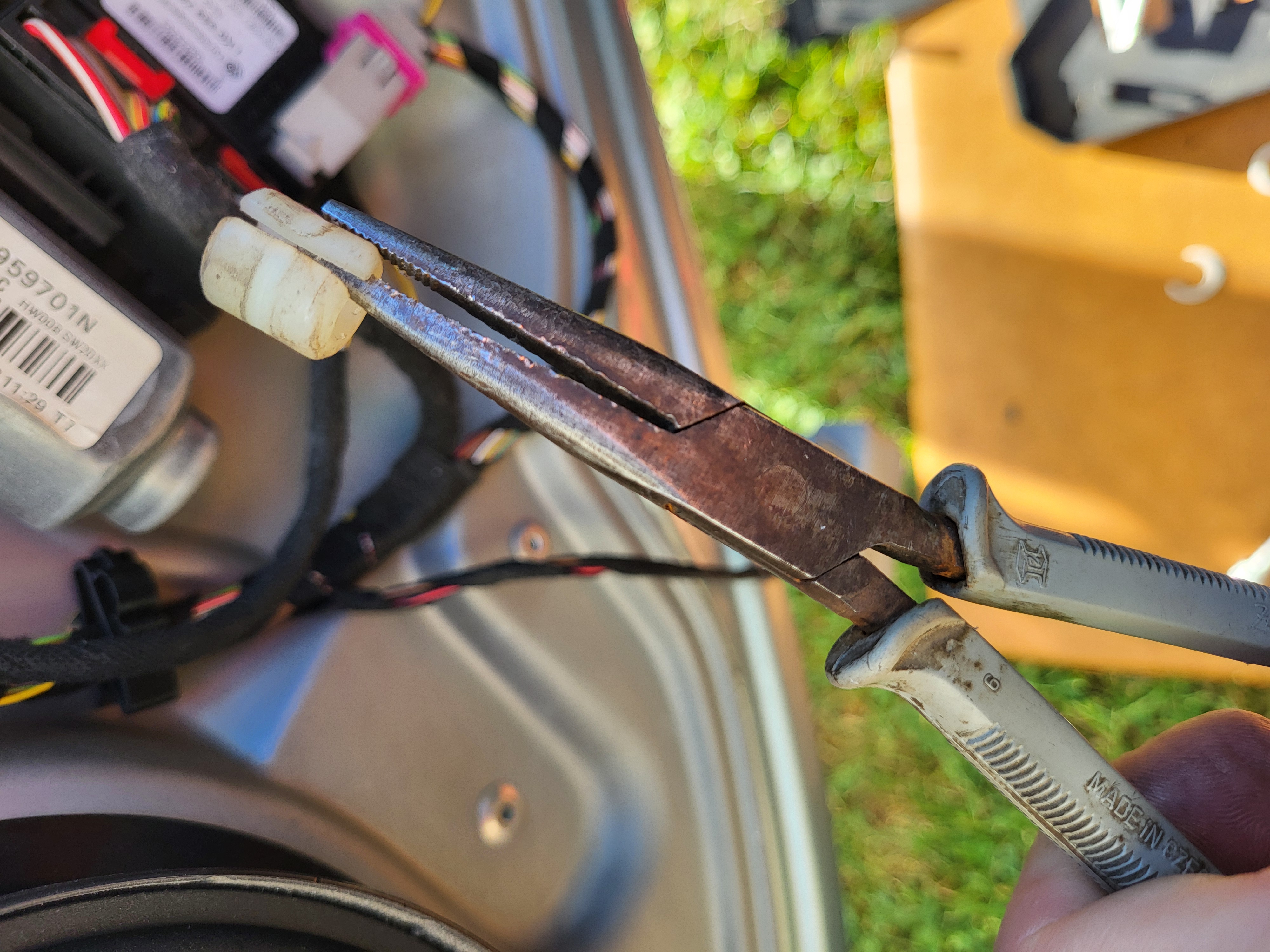

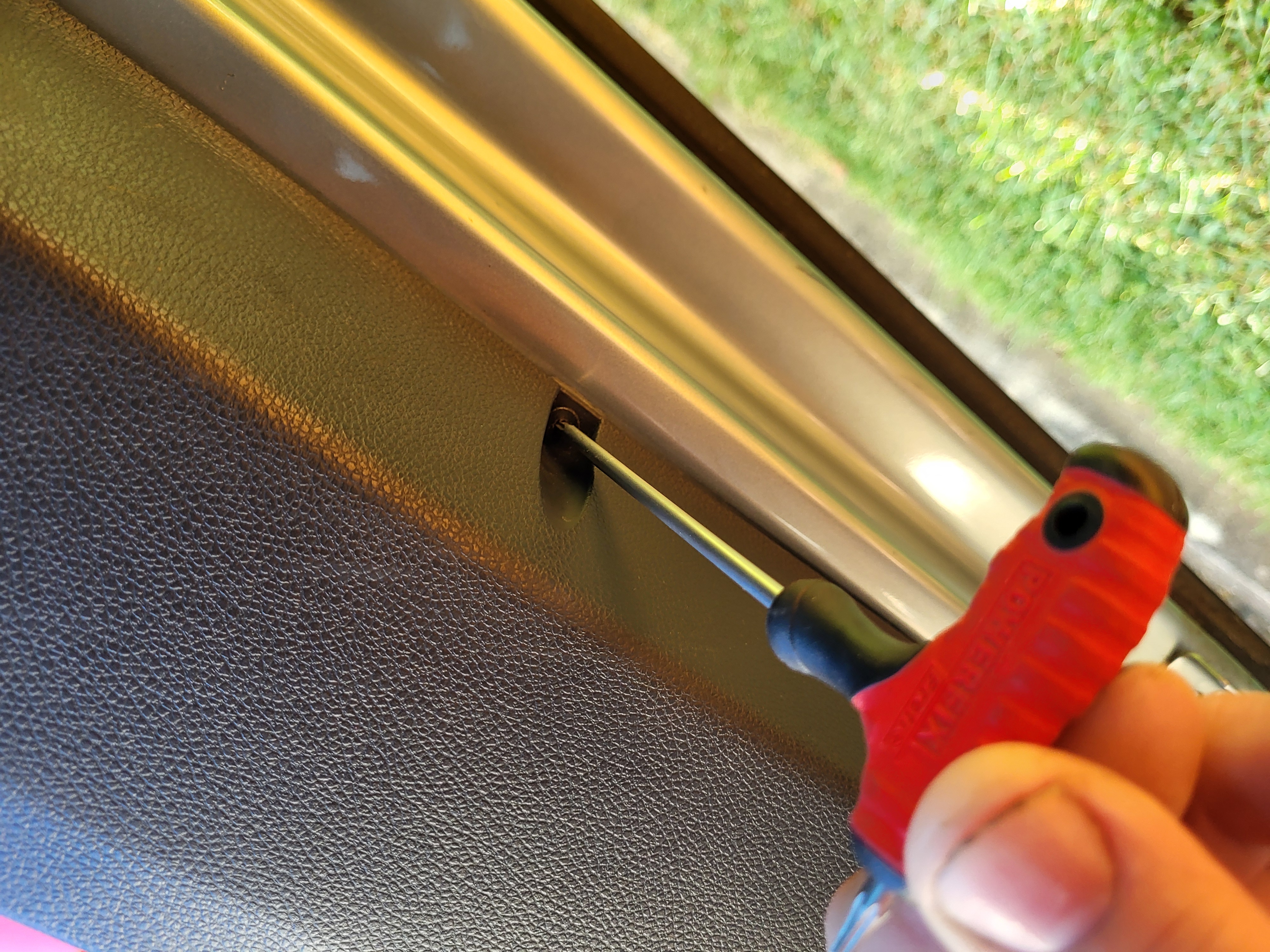

vycvaknem 2 plastový záslepky stáhnem okno tak aby se v otvorech objevili zajištovací čepy okna jsou tam na každy straně 2 a je třeba je vyndat bud je postupně proklepnout do dveří nebo mě se to povedlo vytáhnout pomoci kleští z dlouhým nosem

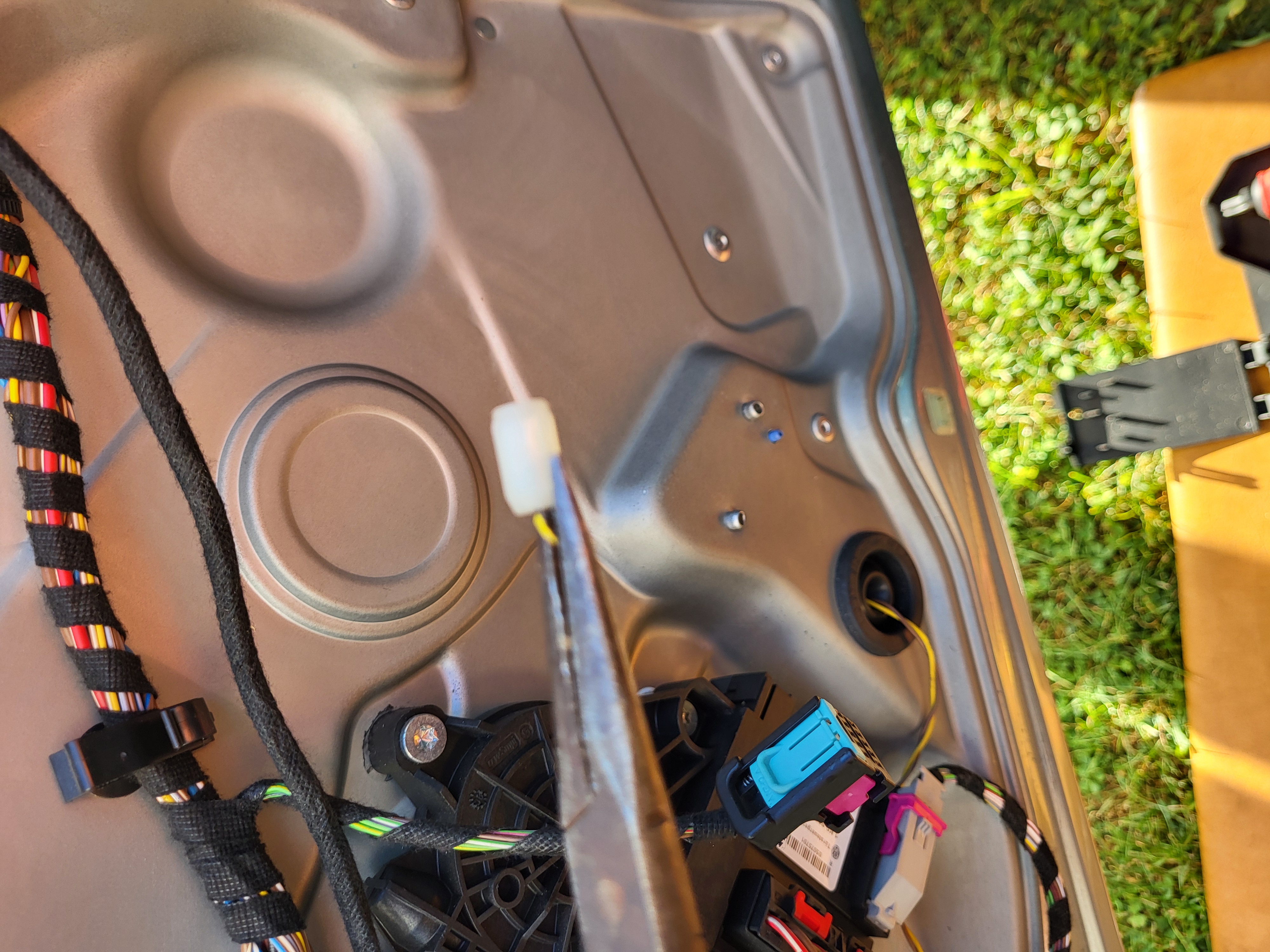

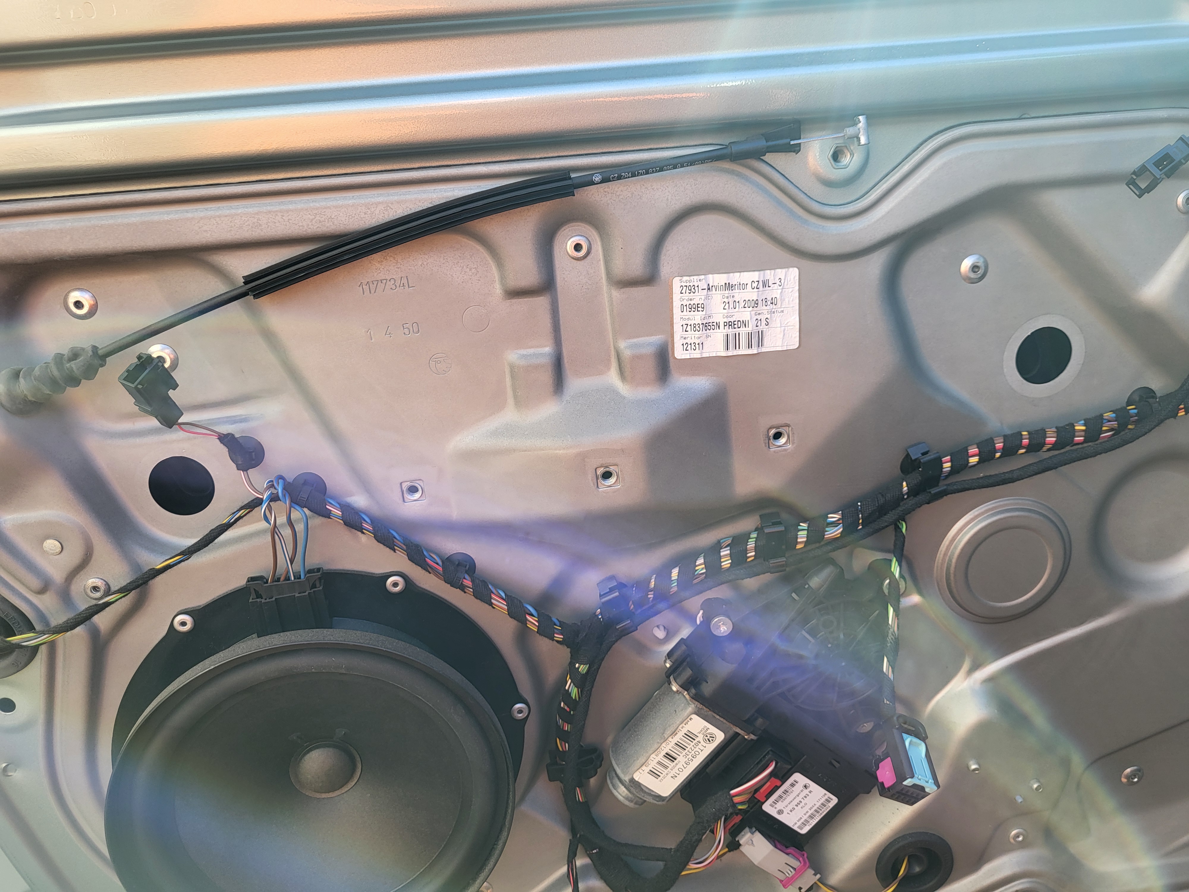

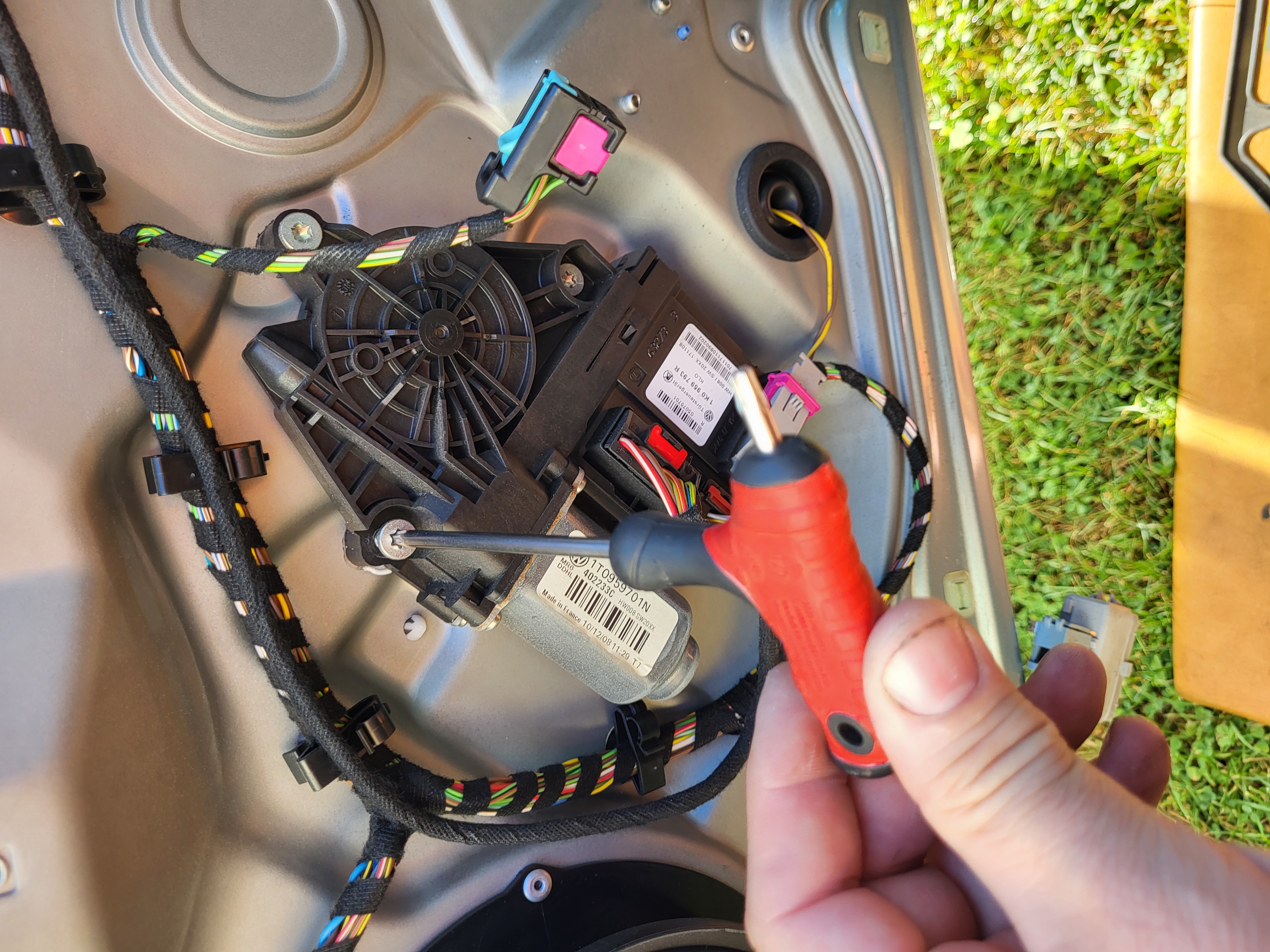

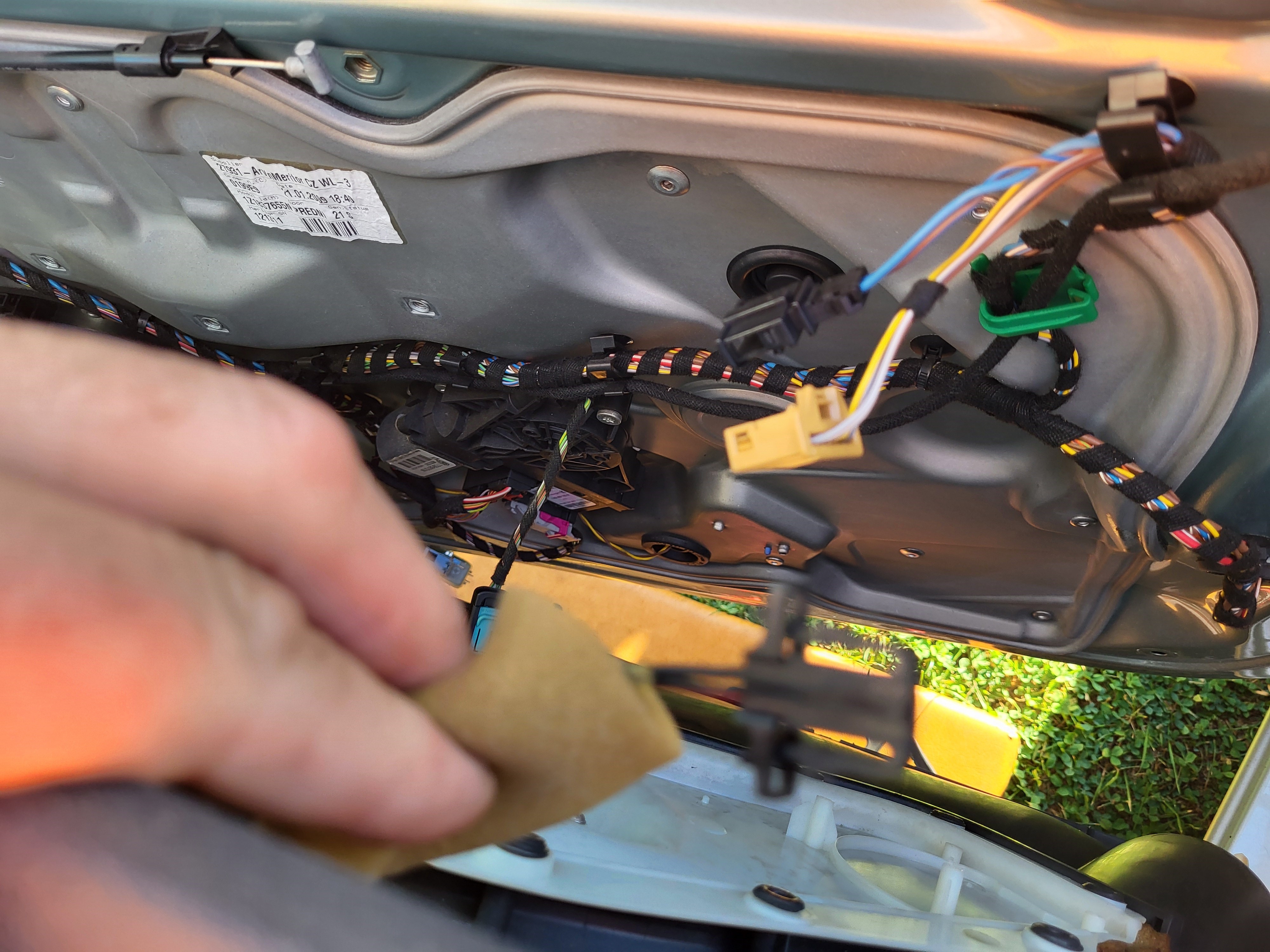

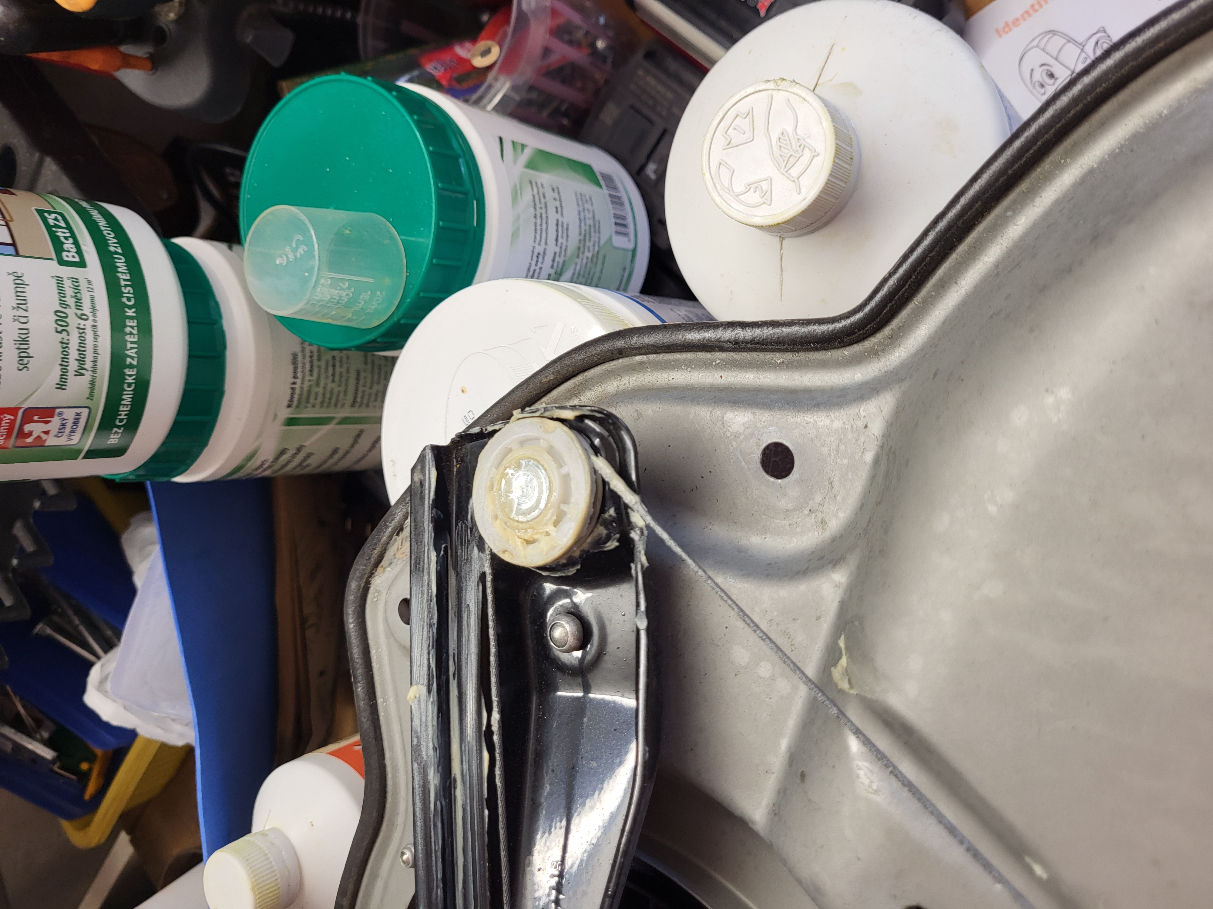

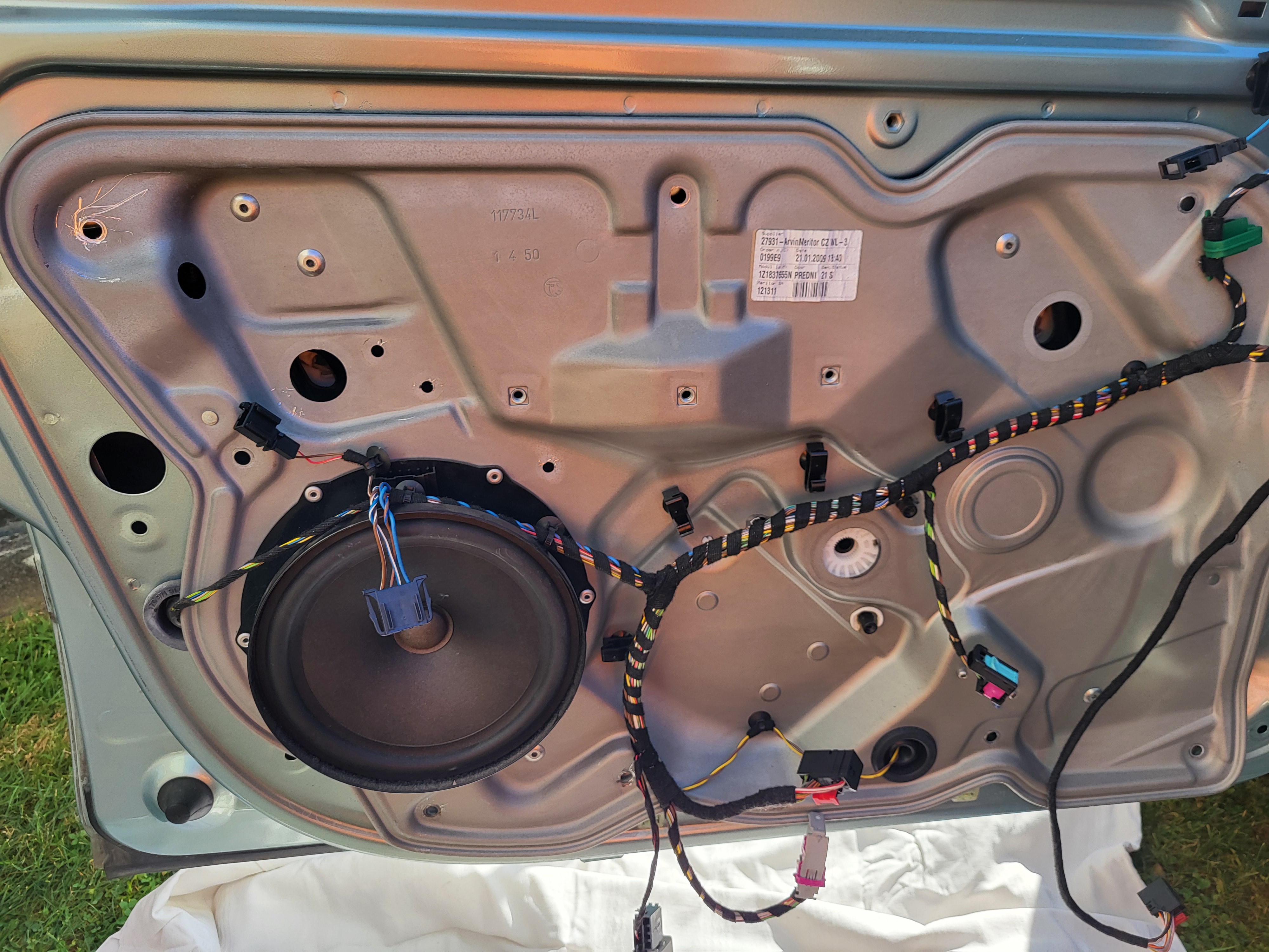

okno vytáhnem nahoru a zajistíme dřevěným klínkem aby nespadlo do dveří ted je třeba vycvakat konektory z řj stahování okna a reproduktoru dále vycvakat veškerou kabeláž z ůchytů

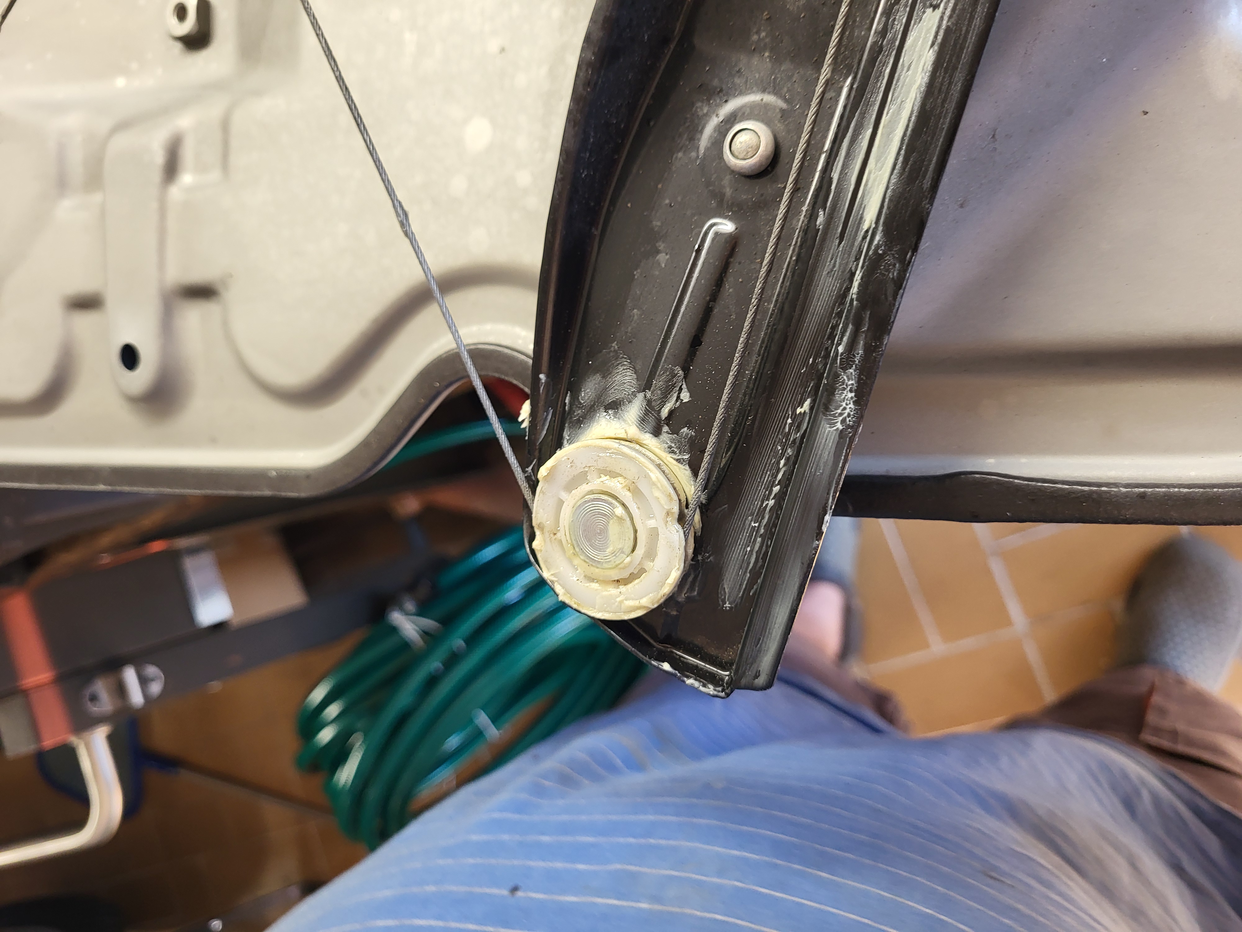

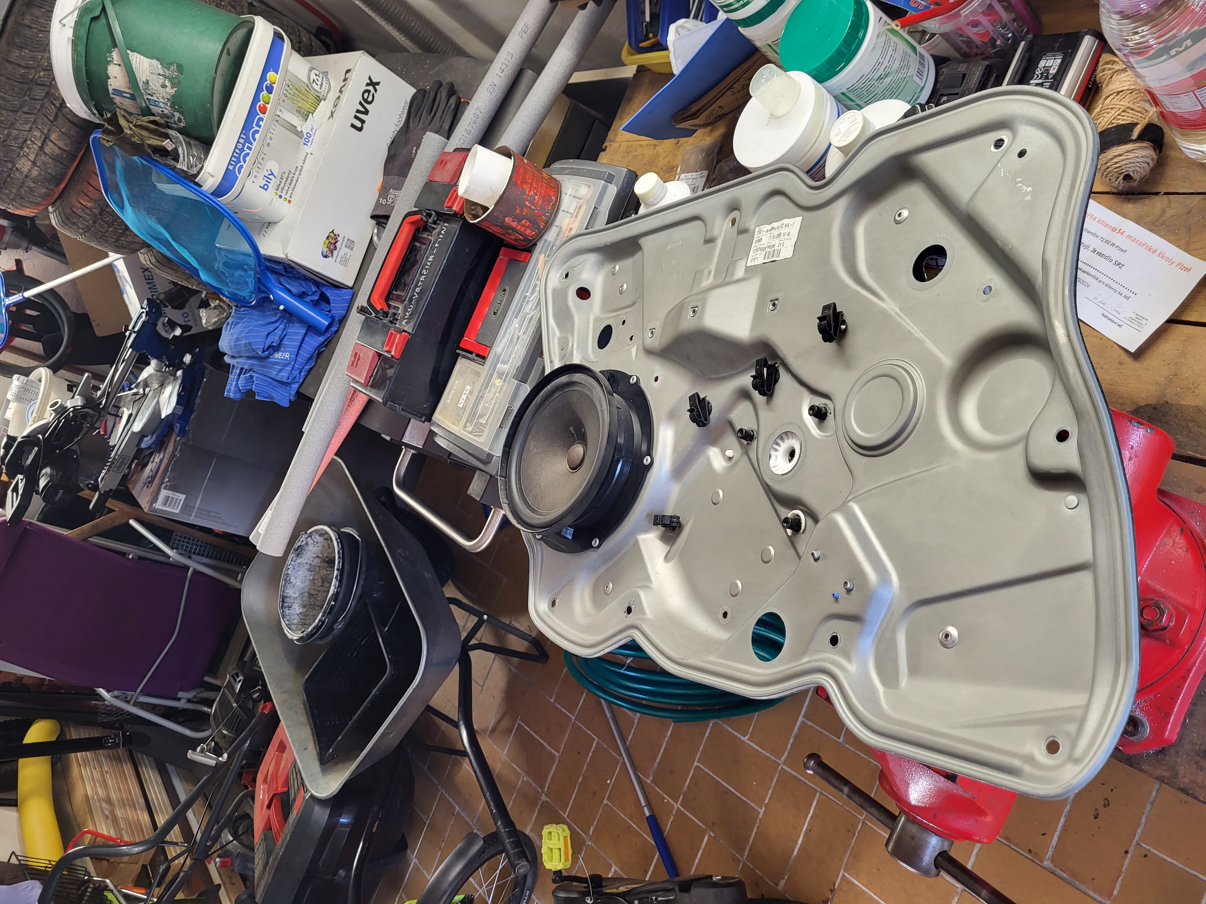

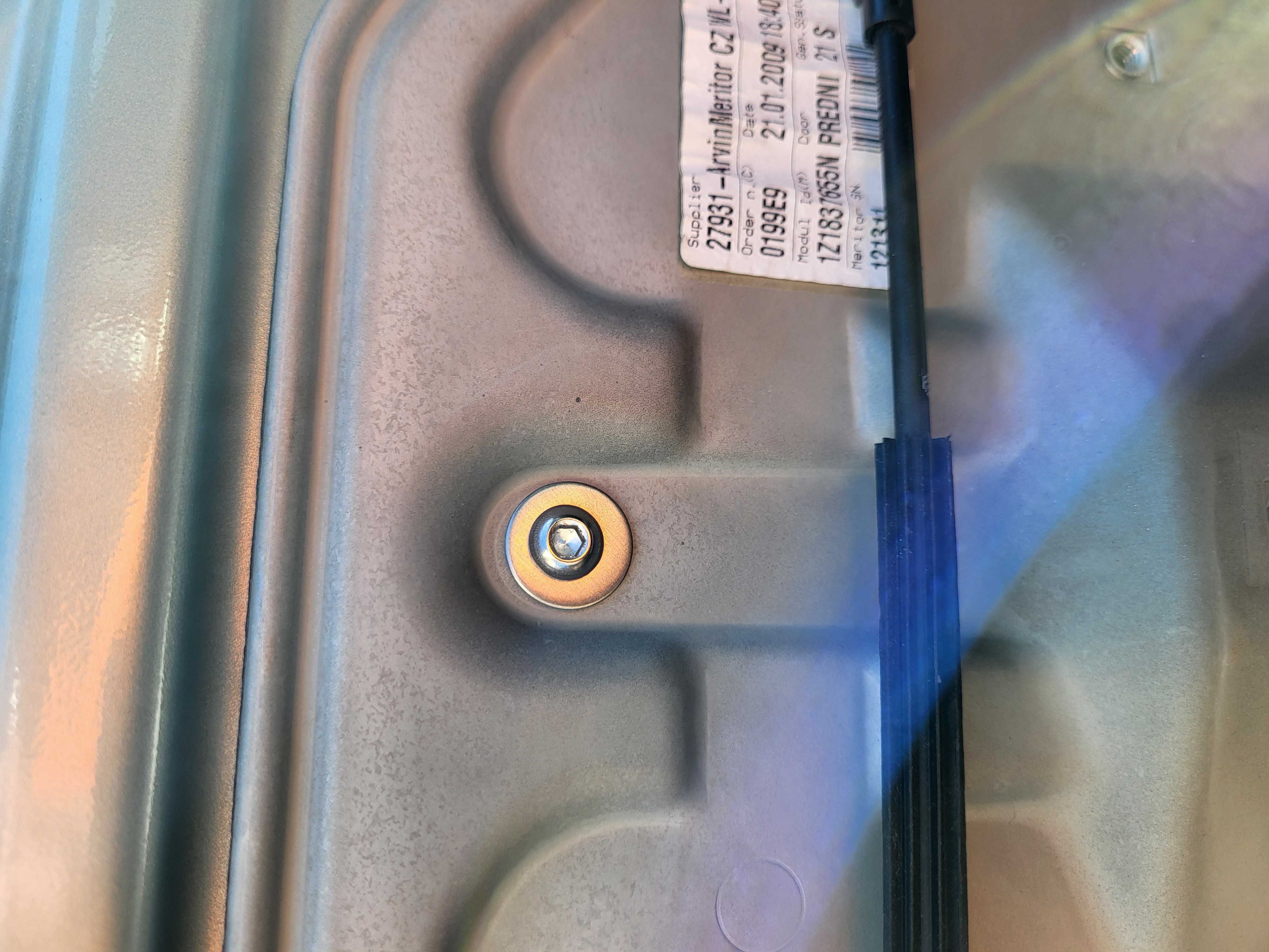

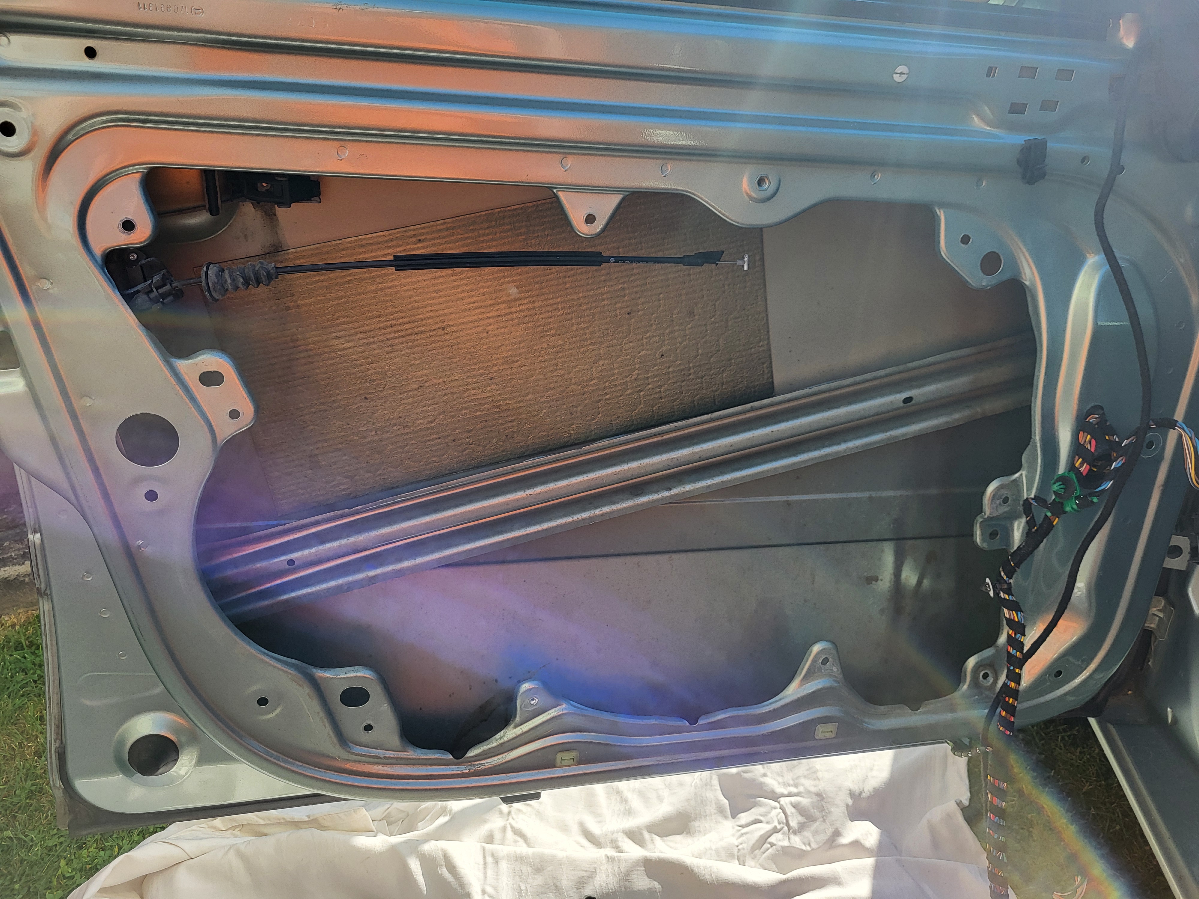

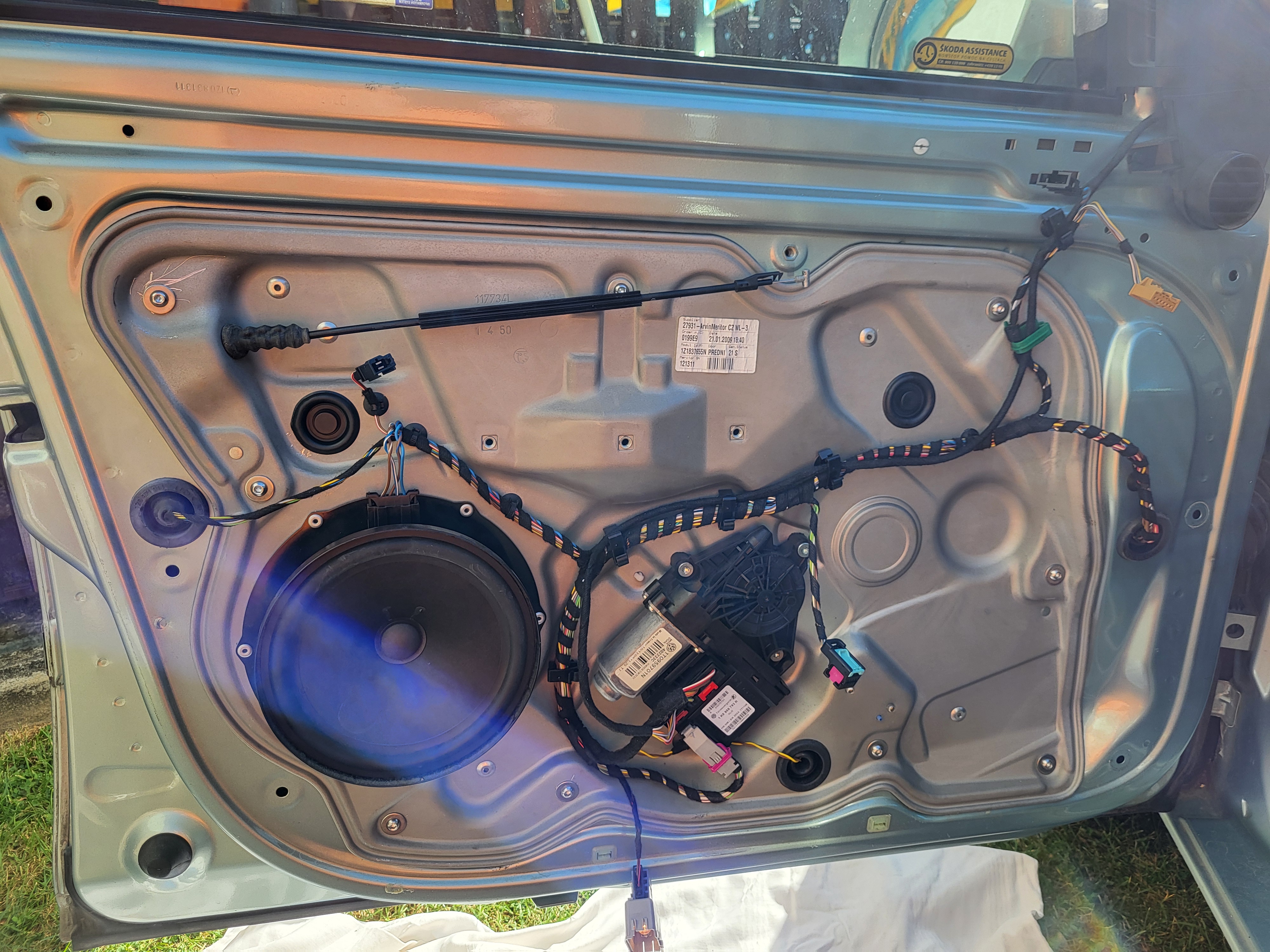

a sundáme i motor stahováni okna ted je třeba odvrtat 6kou vrtákem po obvodě nýty co drží samotný plech dávat pozor at neodvrtáte něco jiného

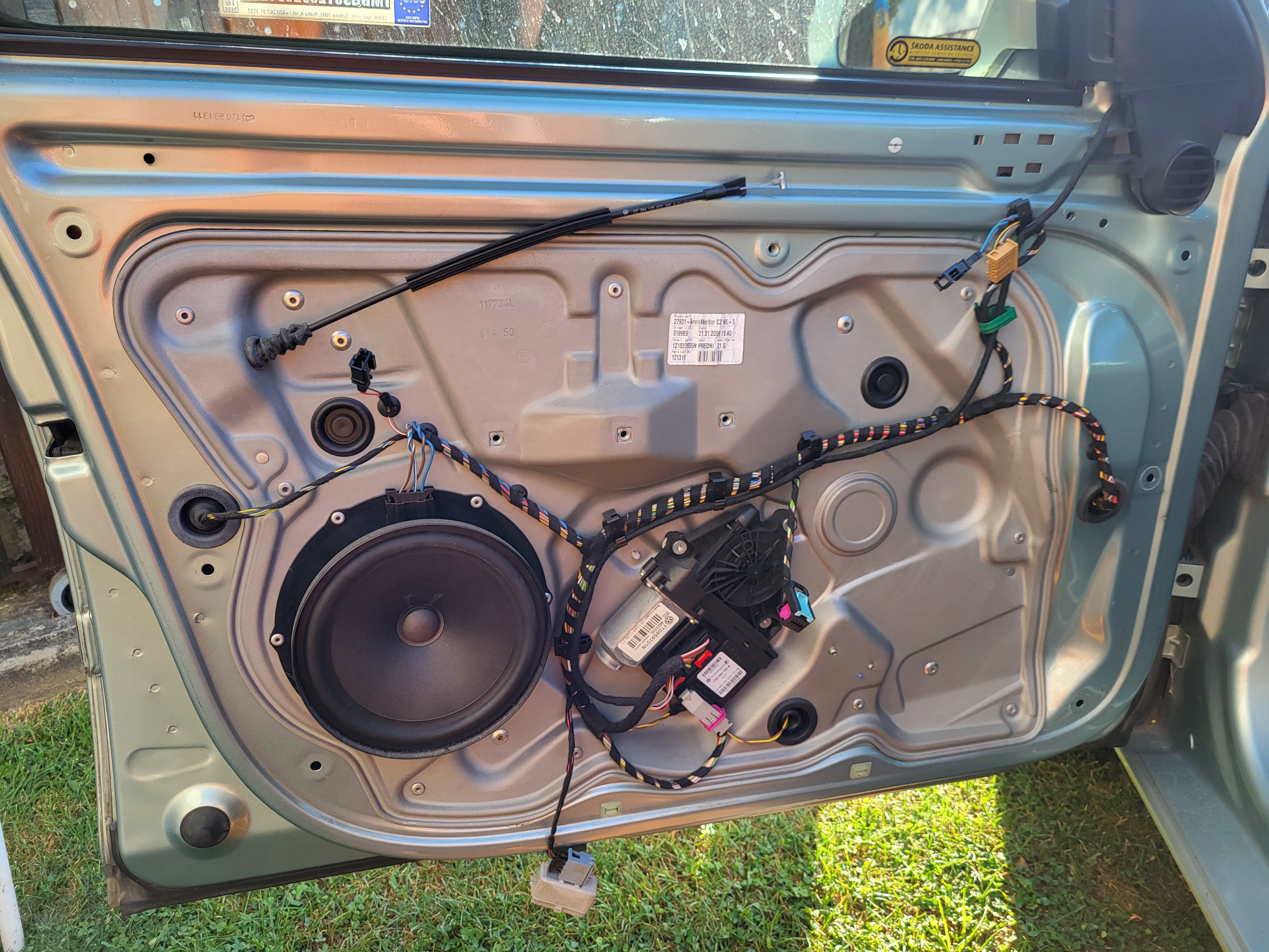

protáhnem kabeláž zapojíme motor centrálu,protáhnem do plechu bovden vnitřní kliky a plech po obvodě uchytíme šroubky s velkoplošnou podložkou namontujem motor stahovaní okna a uchytíme a zapojíme veškerou elektriku
dále nasadíme a zajistíme okno dáváme pozor aby okno zapadlo do ůchytů a bylo dobře zajištěný

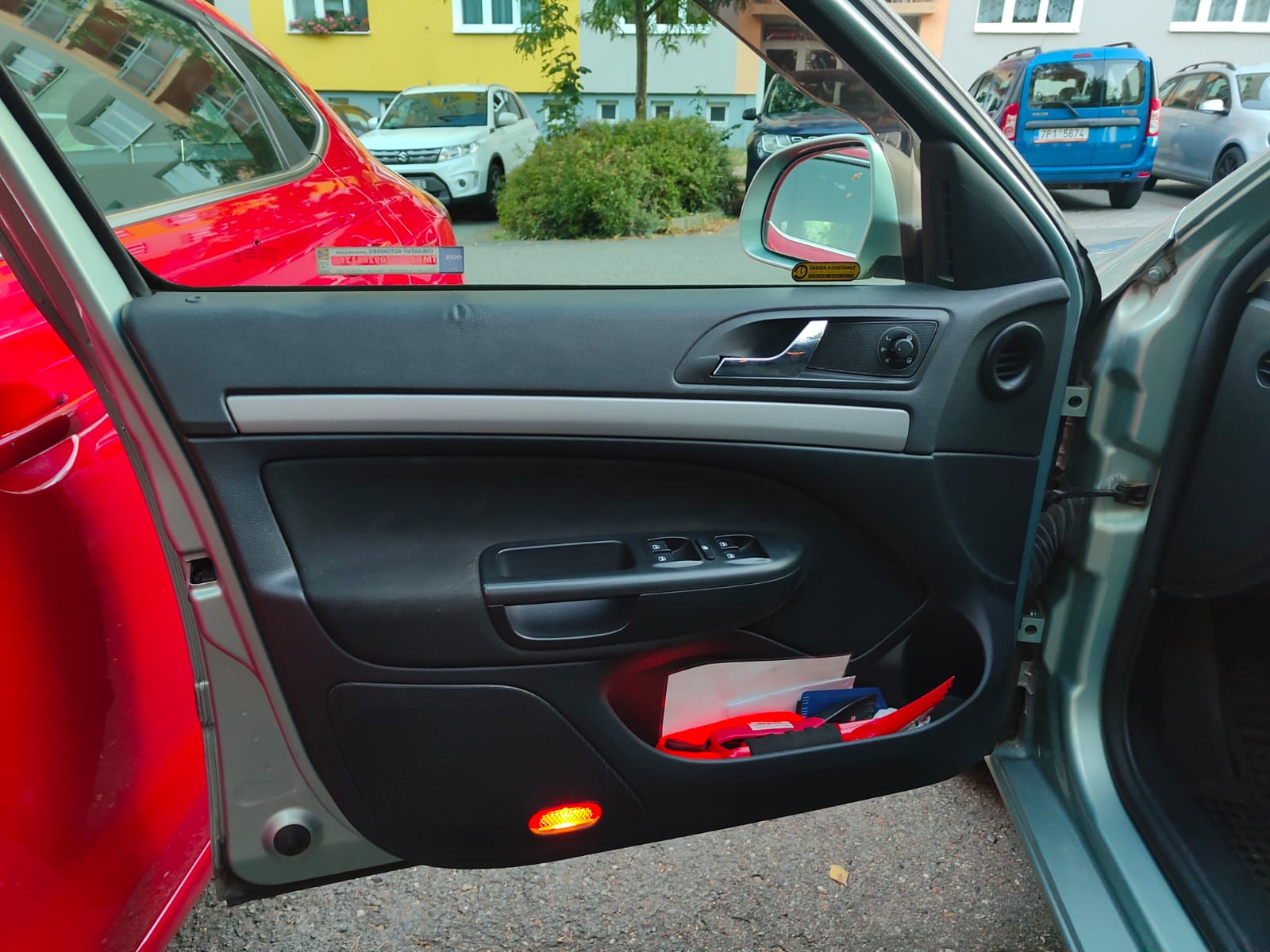

pokud ano nandáme tapec zapojit veškerý konektory napojit bovden vnitřní kliky nacvaknout tapec
uchytit všemi šrouby
napojit a nacvaknout ovládání oken a zrcátek připojit dveřní světlo máme hotovo vyzkoušíme zda dveře zamykaj a odmykaj zda funguje okno jak má a pokud ano balíme jedem dom
