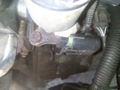

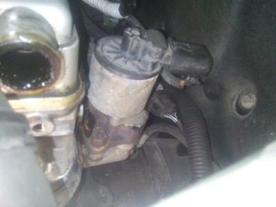

Egr se nachází na levé straně za motorem

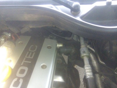

sundáme hadici odvětrání víka ventilů

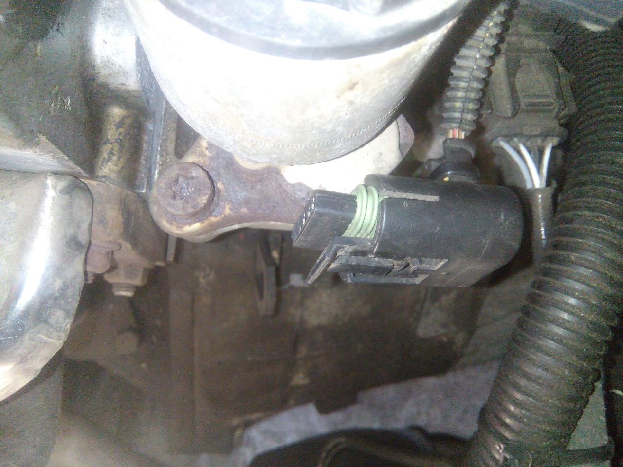

vycvaknem z Egru konektor

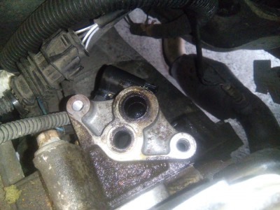

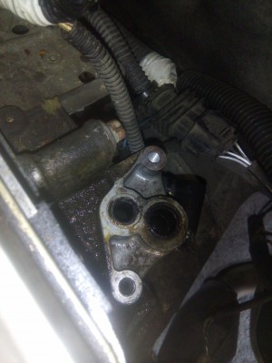

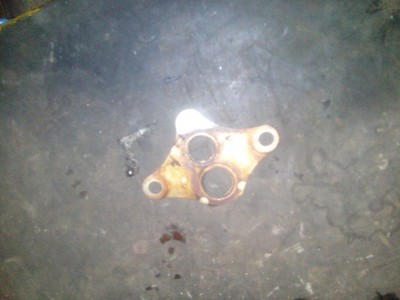

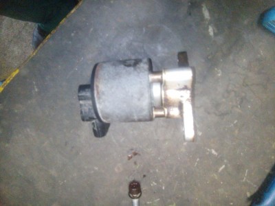

ted je třeba povolit oba torxi co drží Egr a vyndáme Egr ven -je tam plechové těsnění tak nestratit

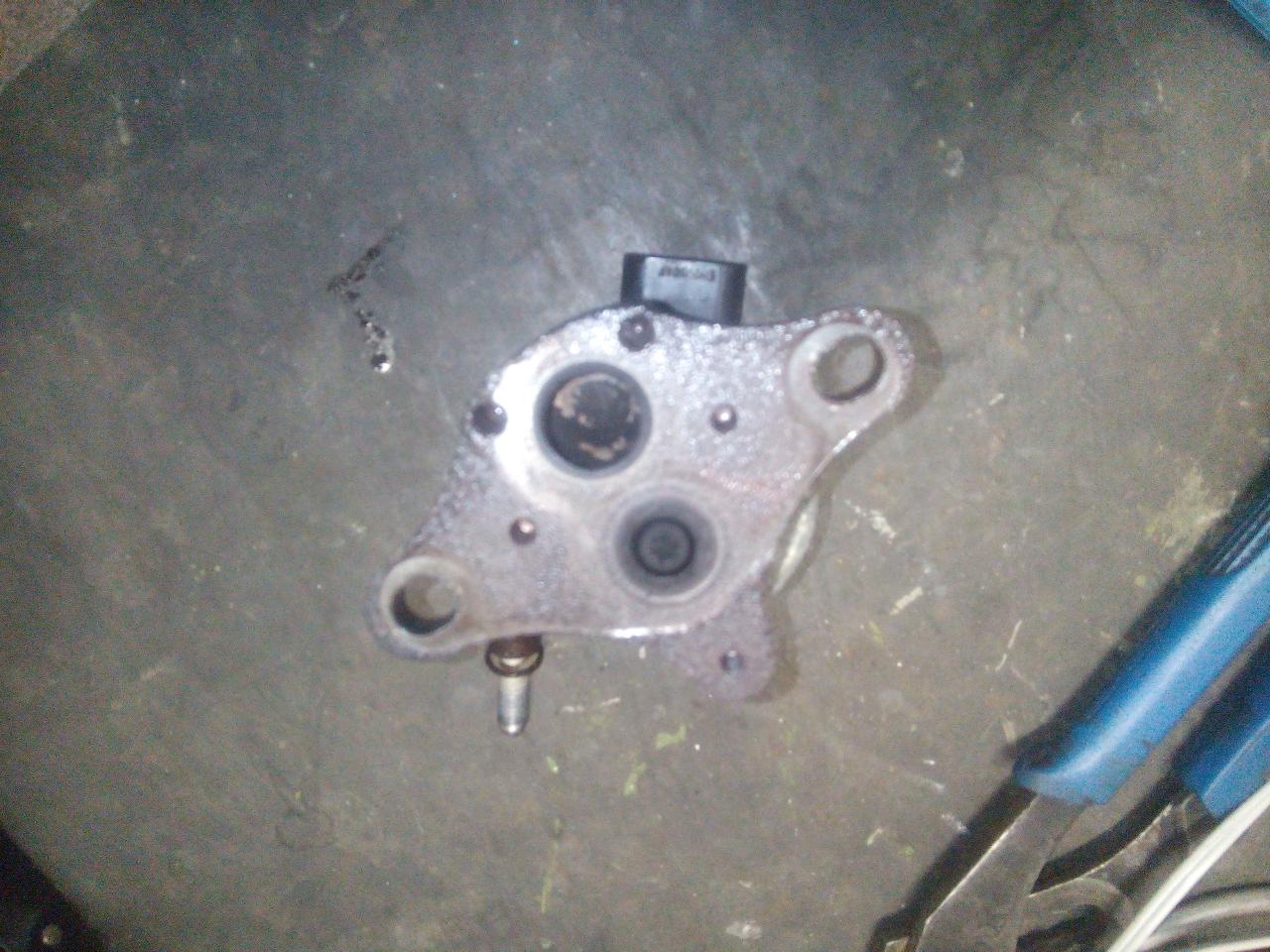

ted je třeba očistit plochu pro Egr na motoru
a vyčistit a rozhejbat samotný ventil
očistíme i plechové těsnění

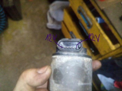

dále očistíme kontakty konektoru a na baterii zkusíme zda ventilek Egru zavírá a otvírá
sou to ty krajní kontakty a na polaritě napětí nezáleží
