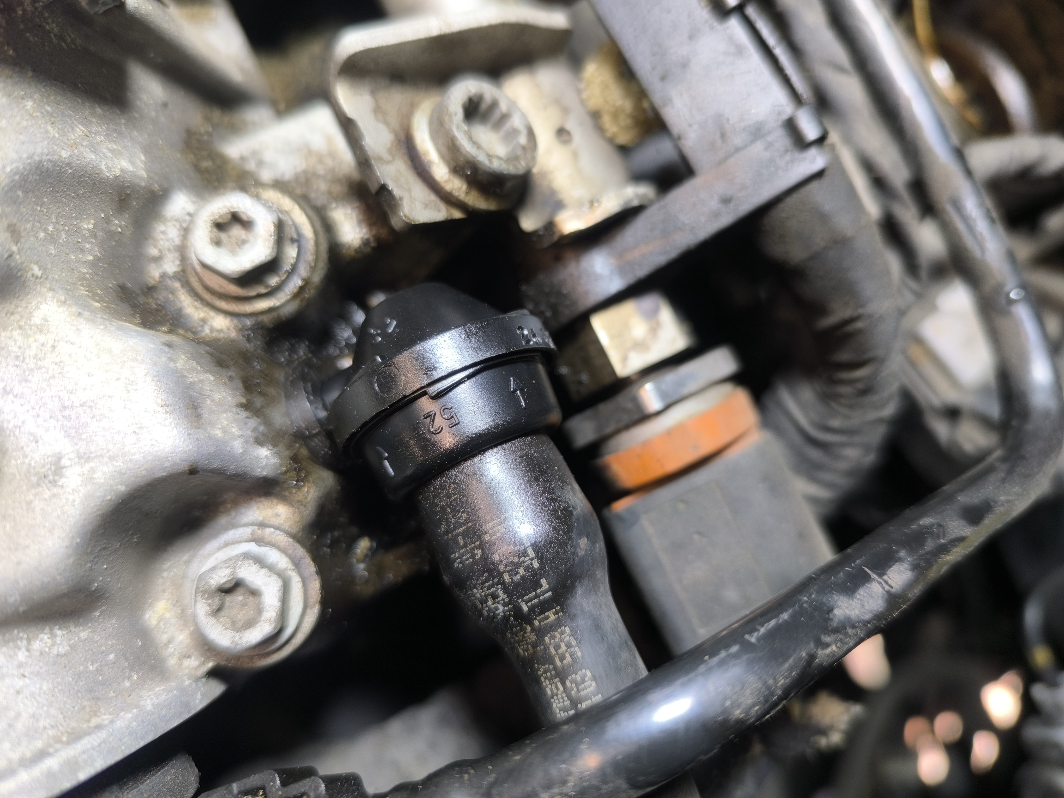

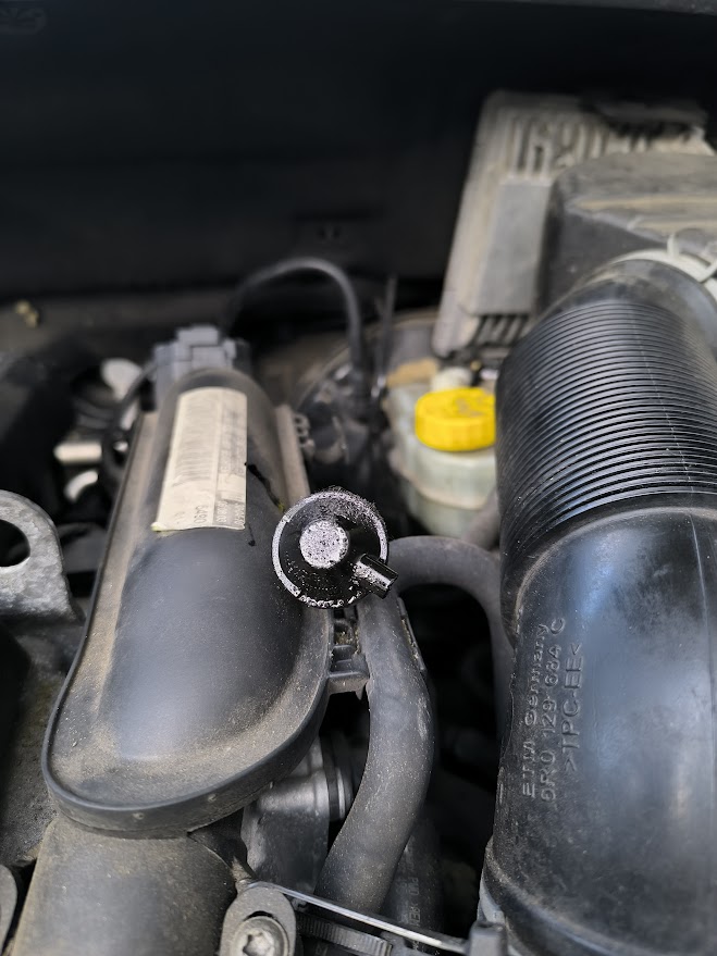

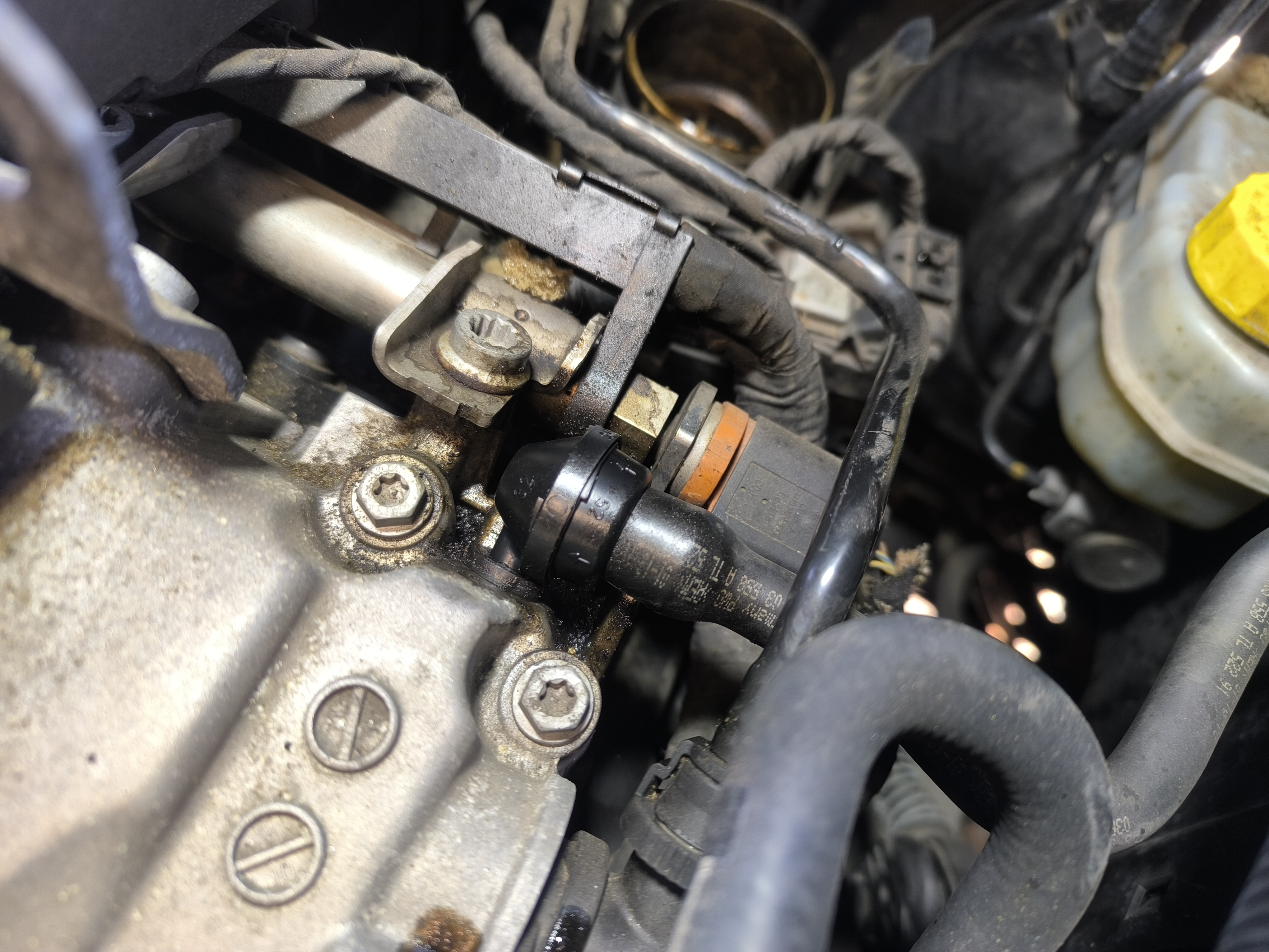

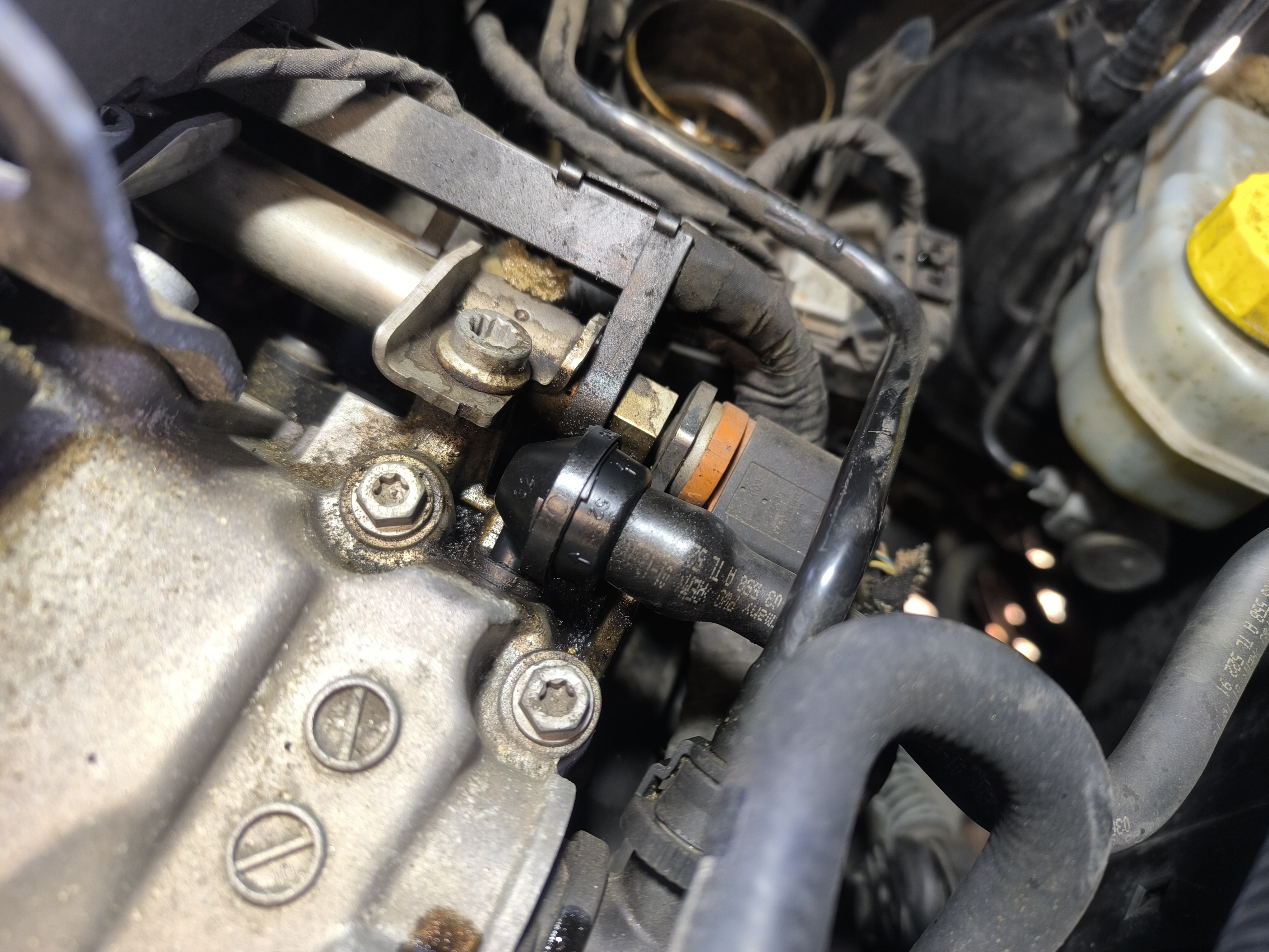

ve vozidle byl už delší dobu občas cítit benzín tak sem chvíli koukal do motoru jak bacil do lekárny a našel jak se tam na hadici bimcá toto:

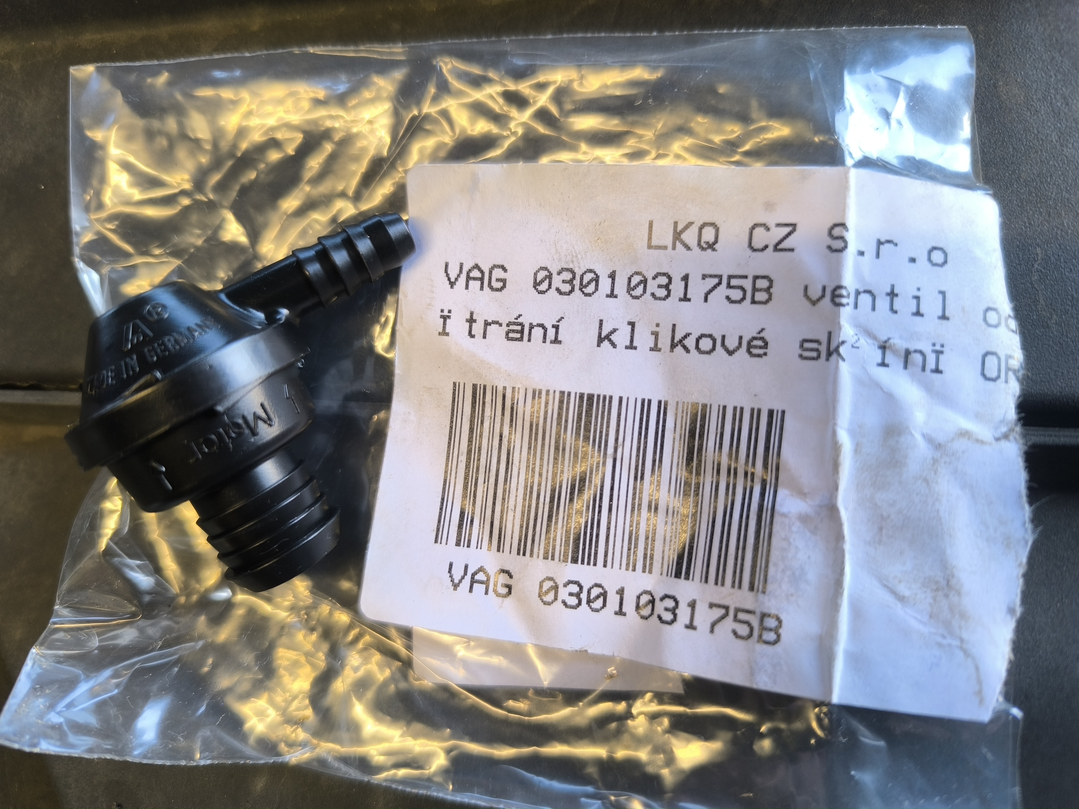

zakoupil sem nový ventil a pustil do výměny

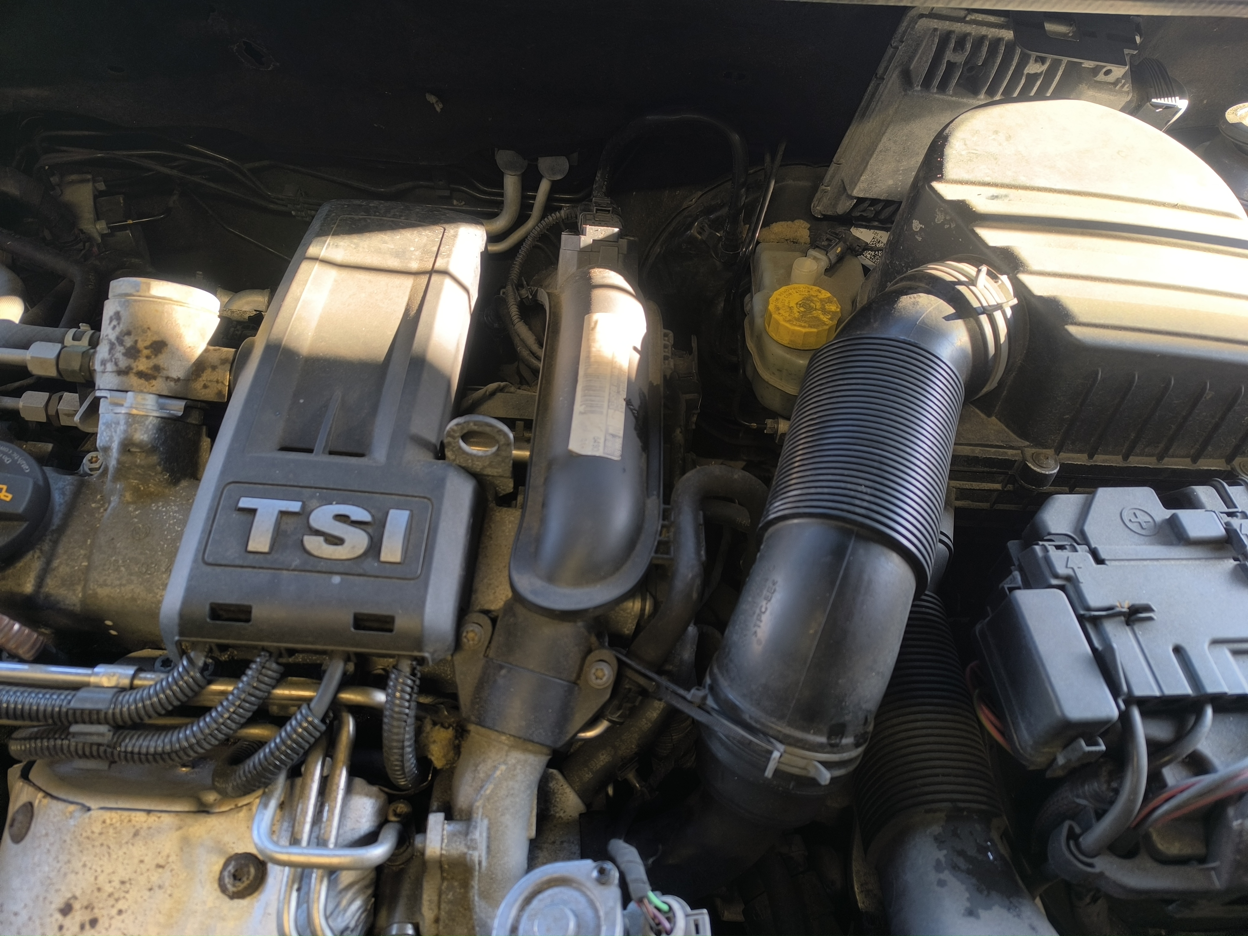

otevřít kapotu motoru

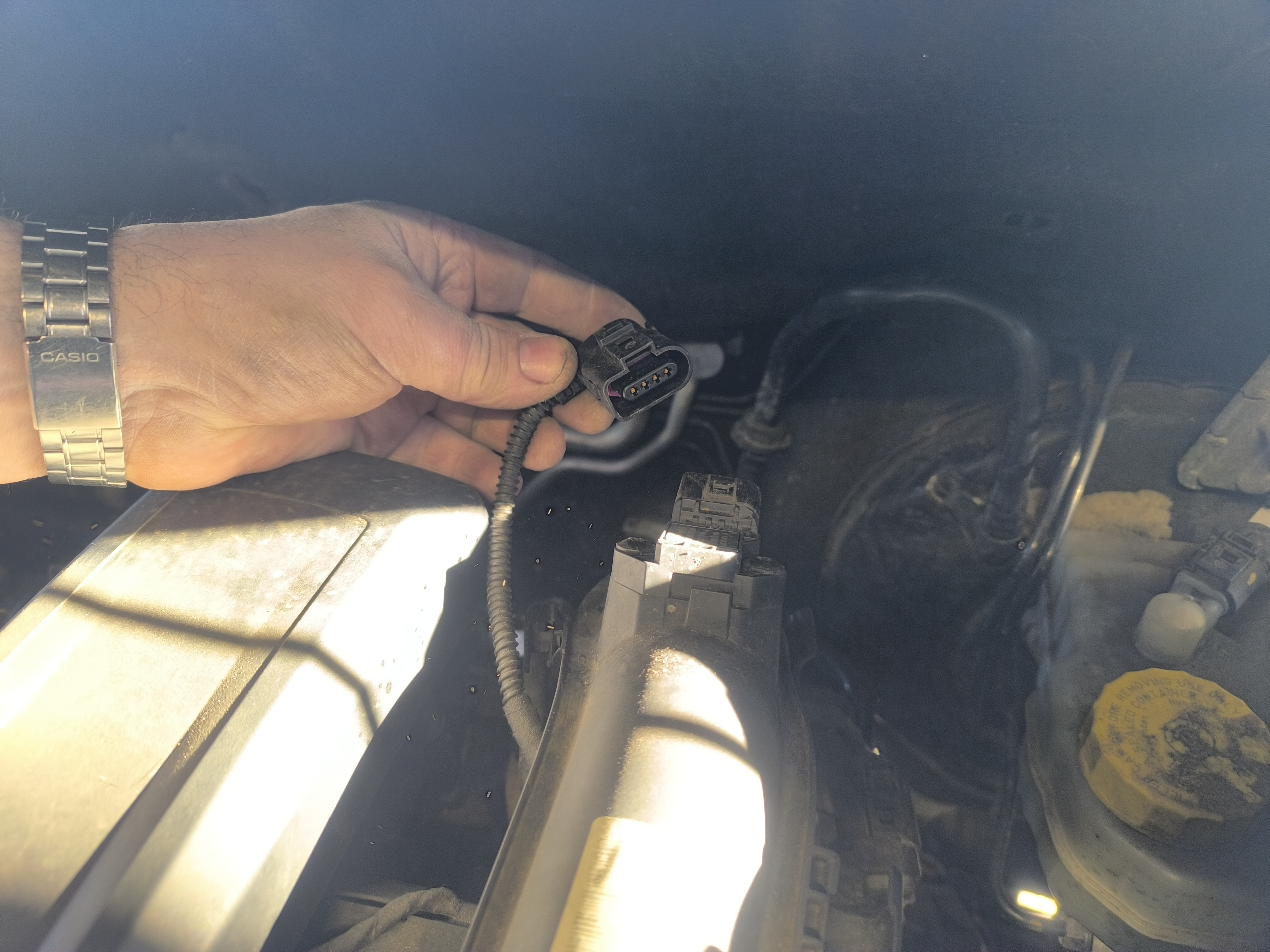

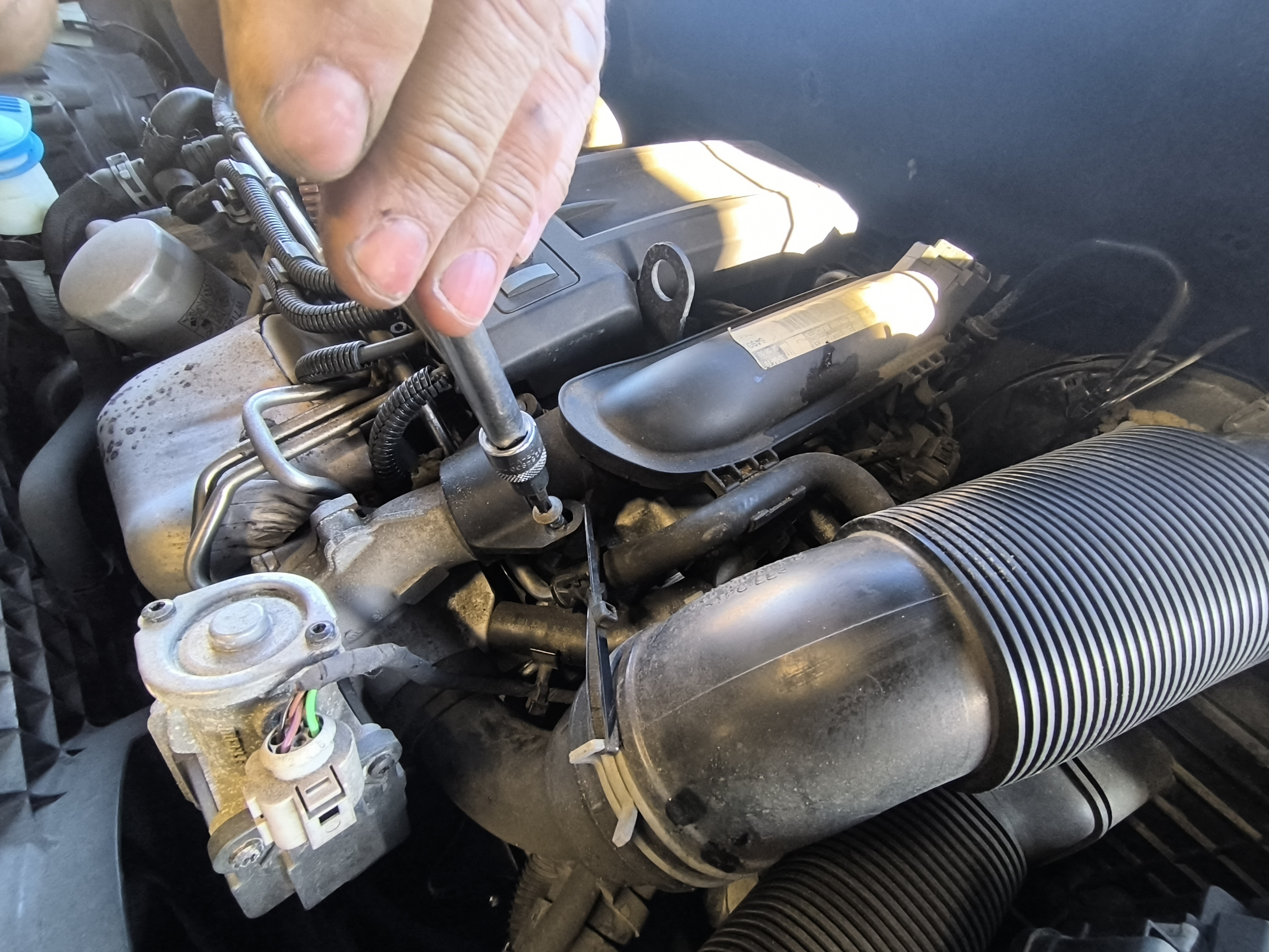

na plastovém sání odpojíme map senzor

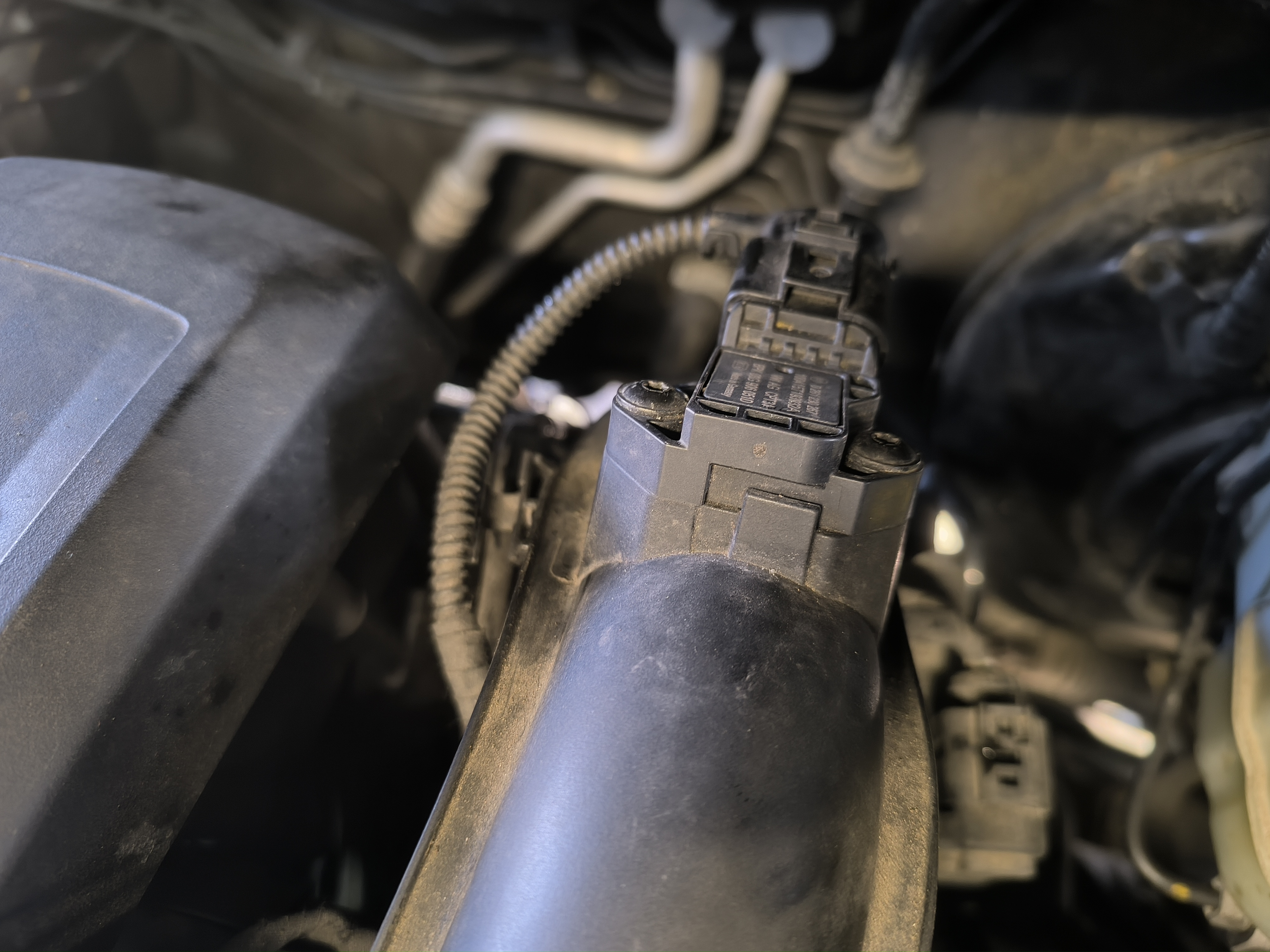

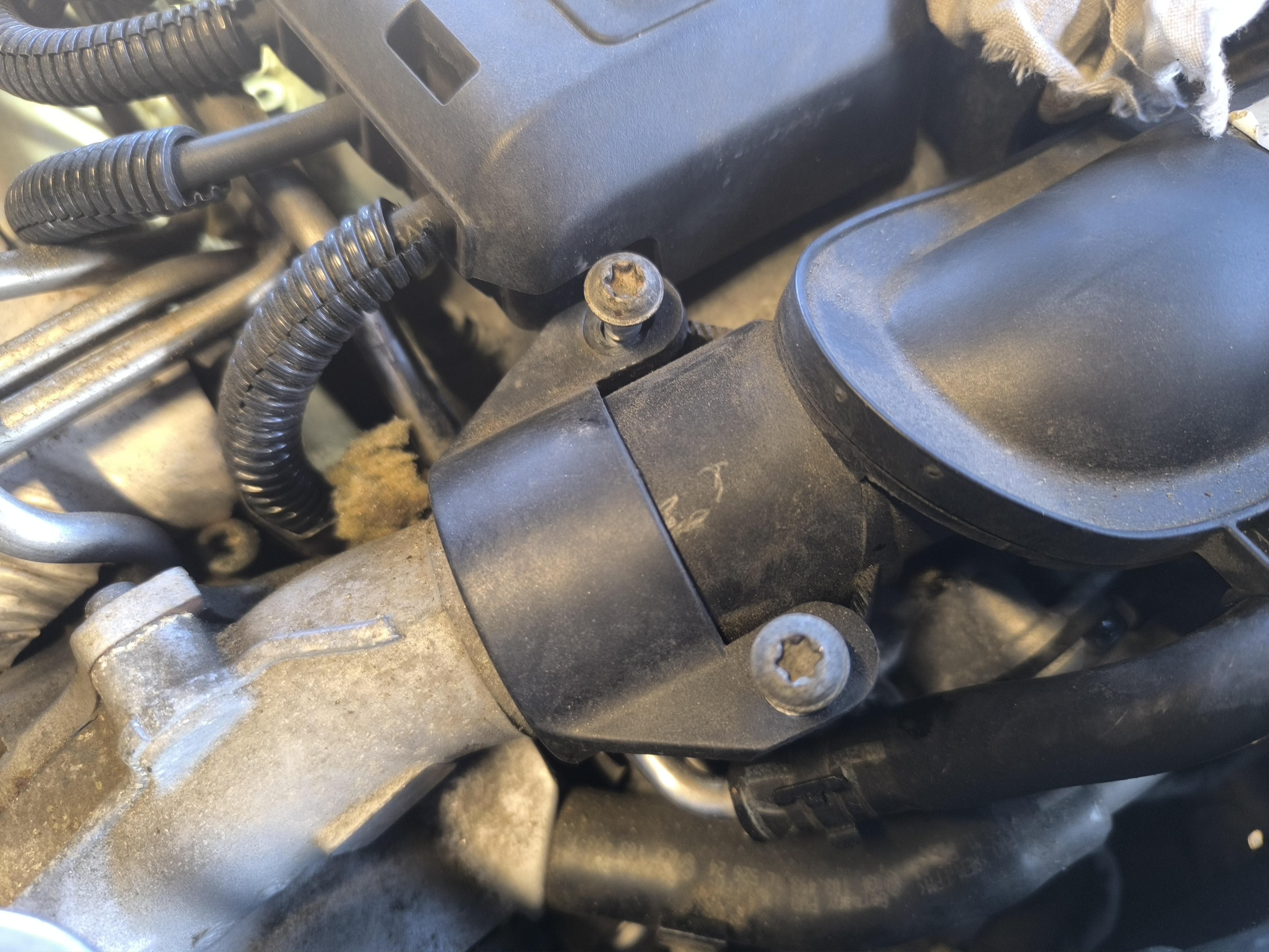

vpředu povolíme oba šrouby co ho drží

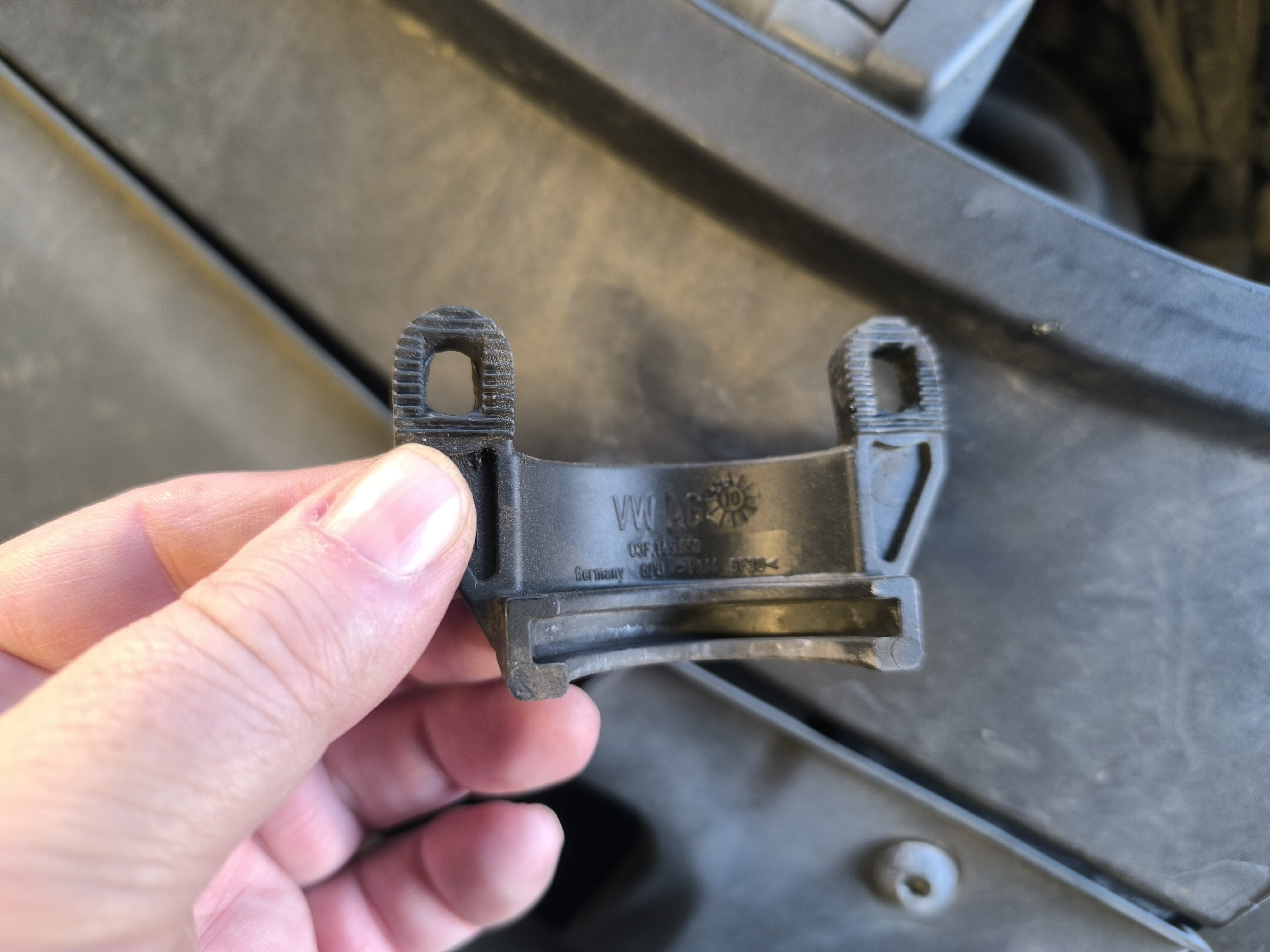

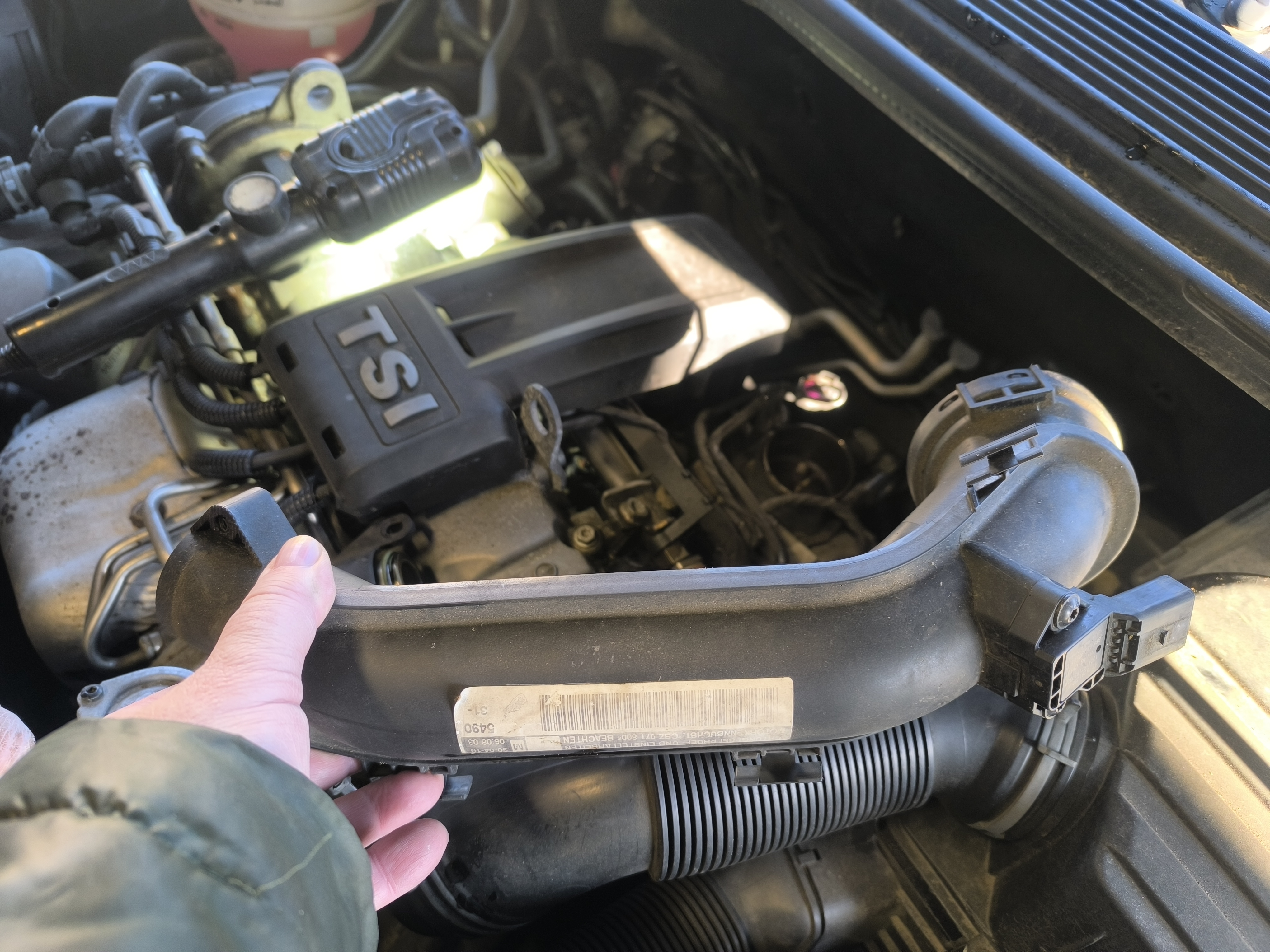

ted je třeba to sání stáhnout z klapky drží ho 2 plastové západky a na druhé straně sundat z trubky

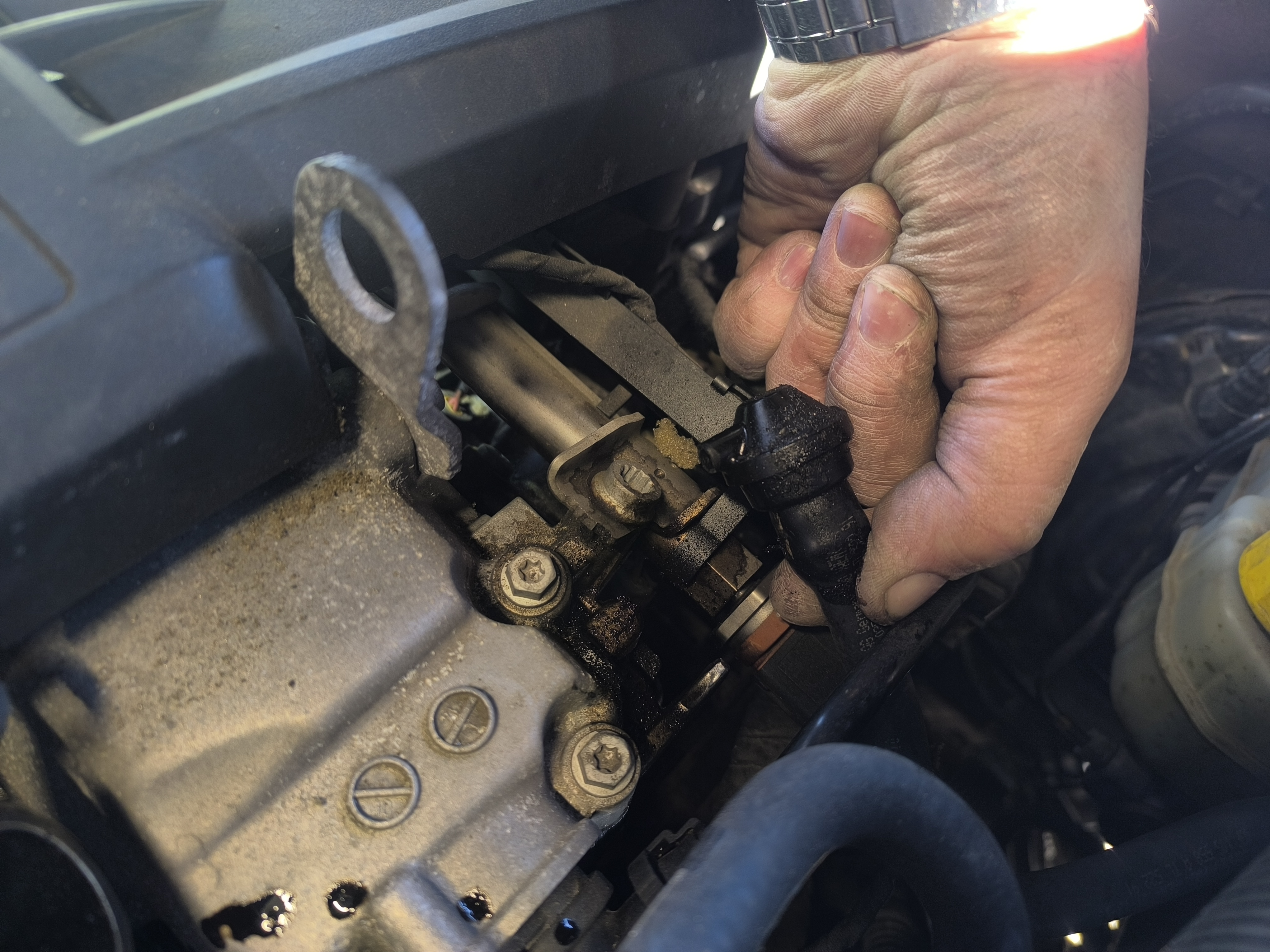

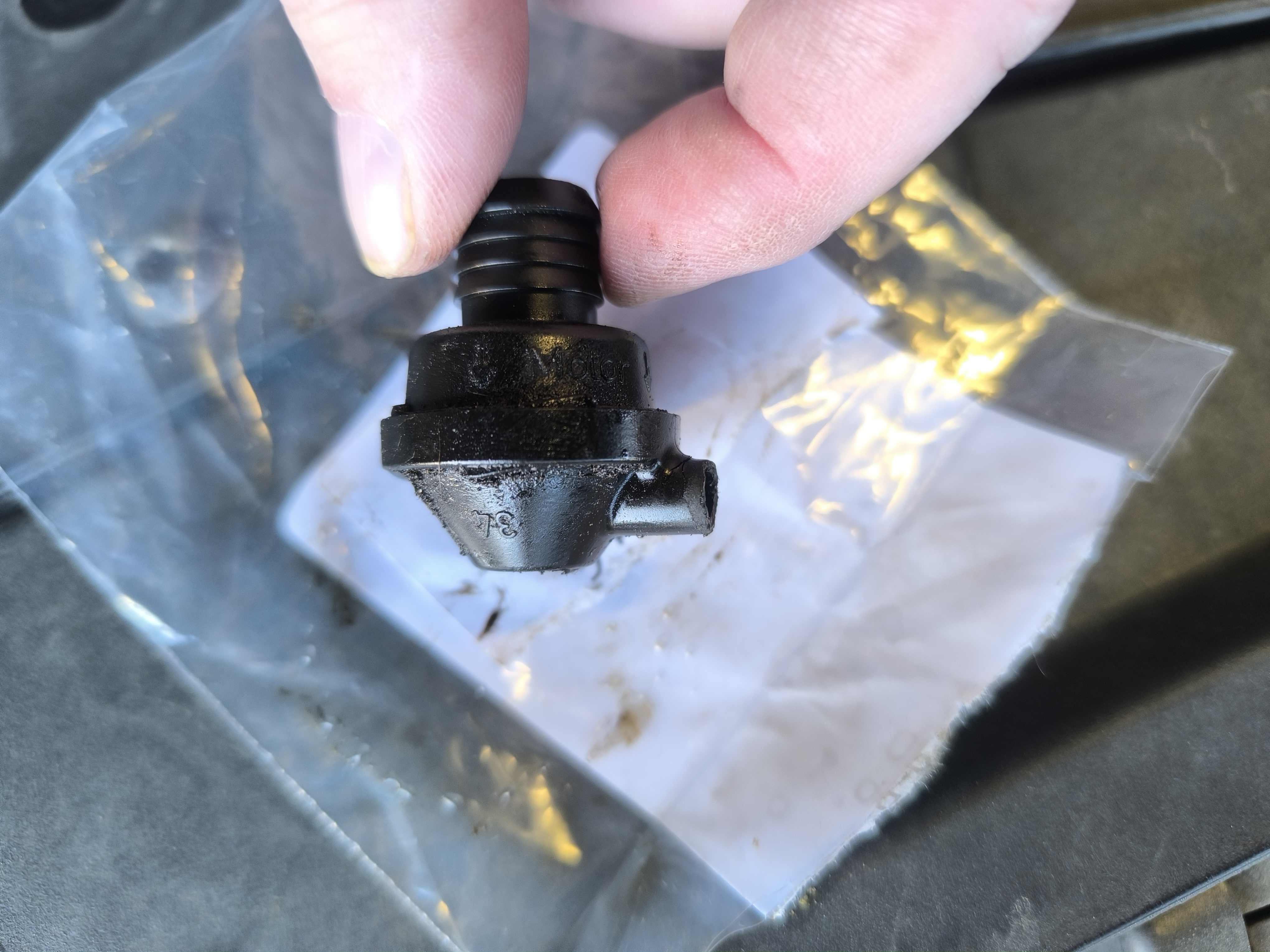

starej ulomenej ventil stáhnem z hadice
z průchodky na výku ventilů je třeba odstranit ulomený kus ventilu
nachystáme nový ventil
ventil nasadíme do hadice a nasunem do víka ventilů
nasadíme a uchytíme plastové sání
nacvaknem konektor
a máme hotovo balíme a valíme dom :super: :vitej:
