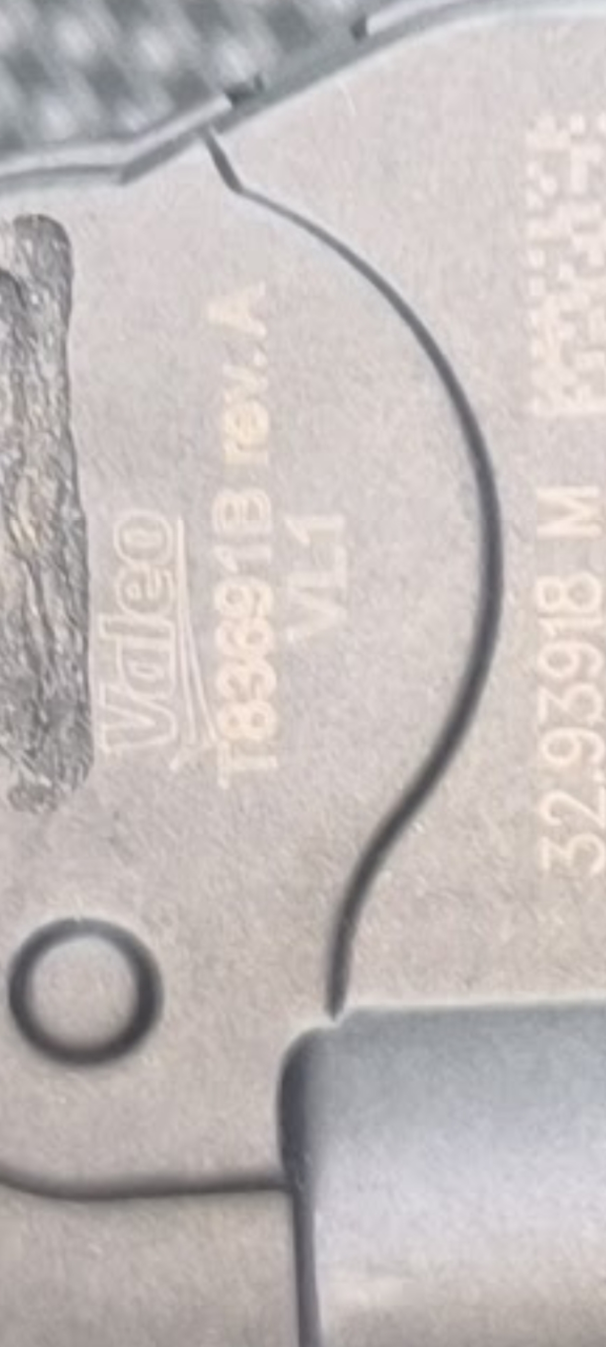

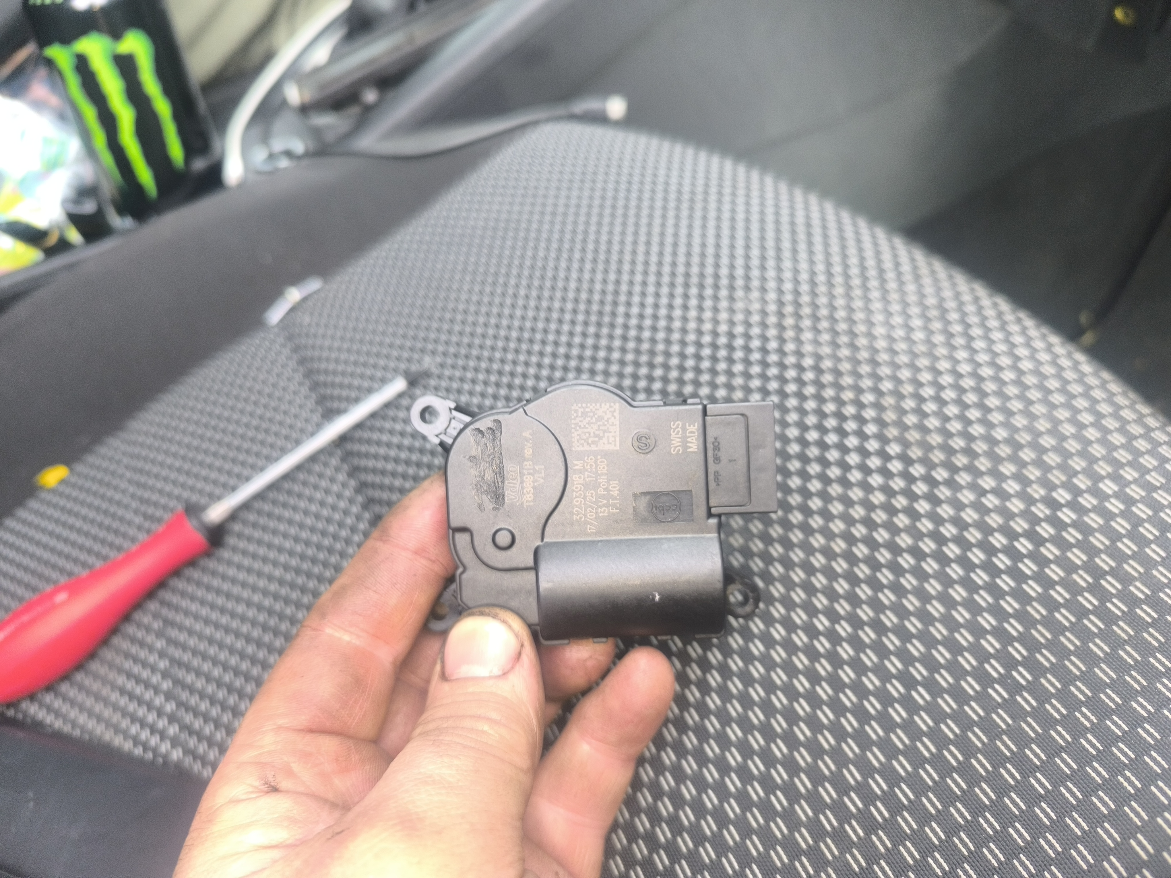

koupen nový motorek ovládání klapky a šlo se na výměnu

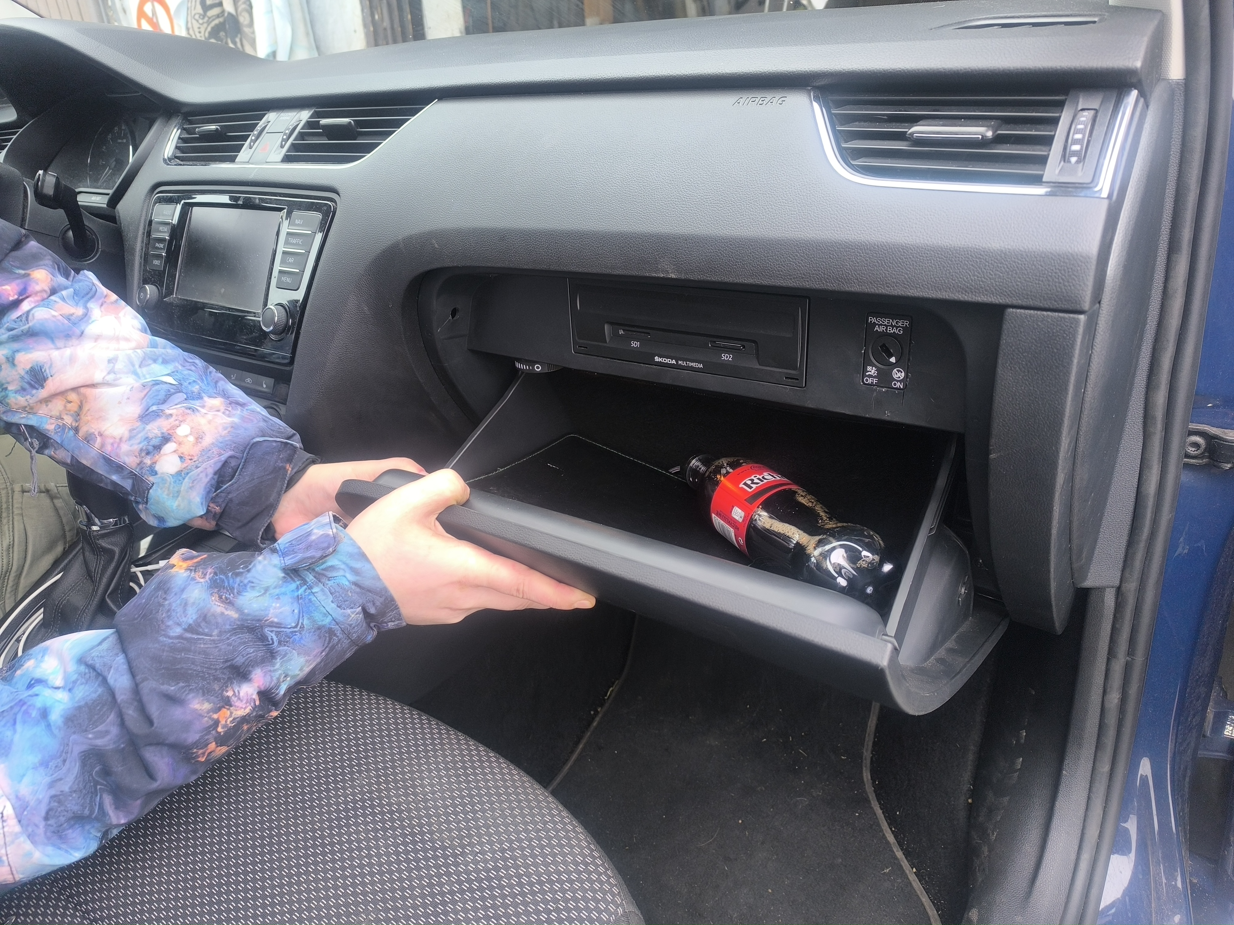

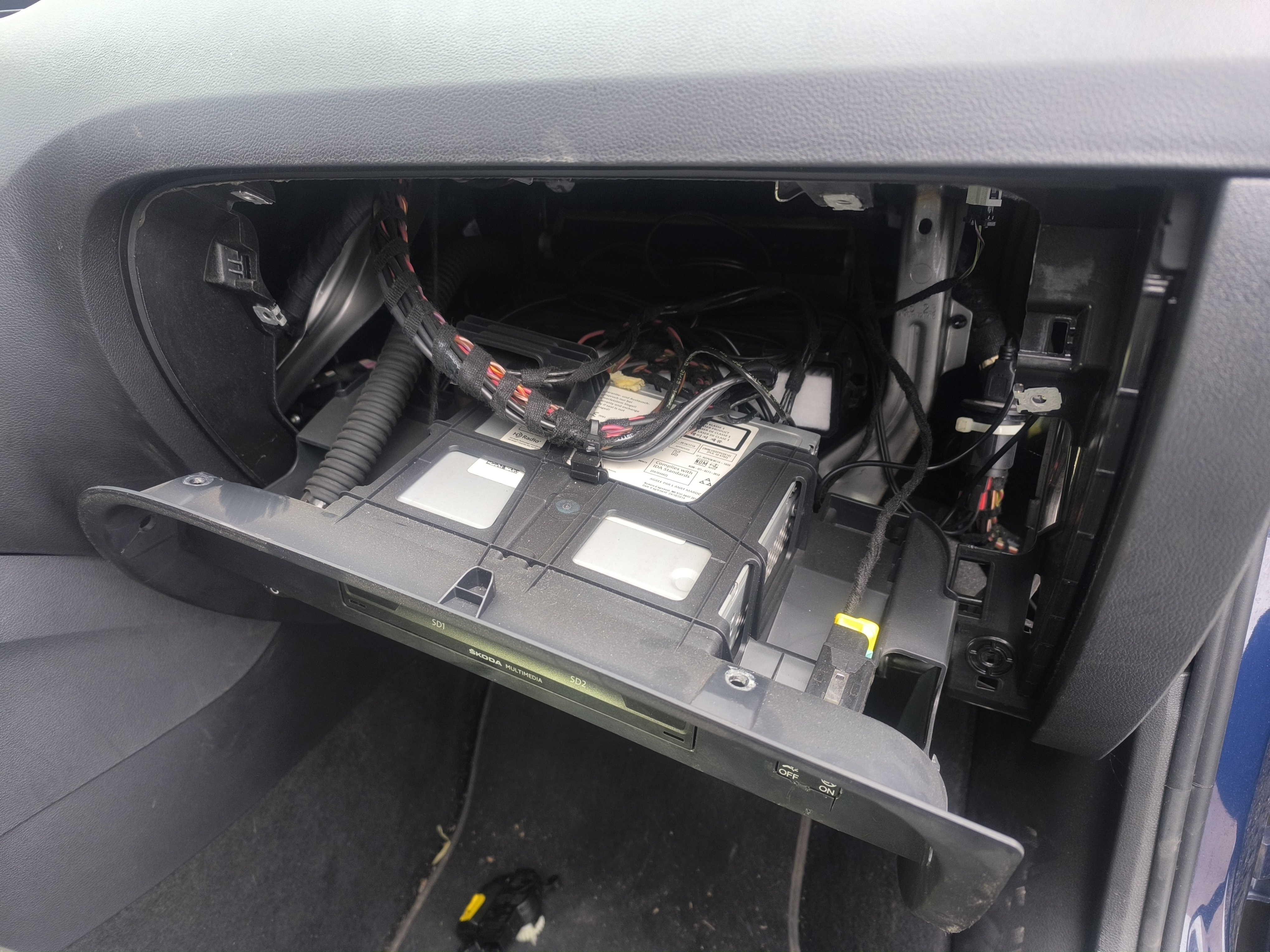

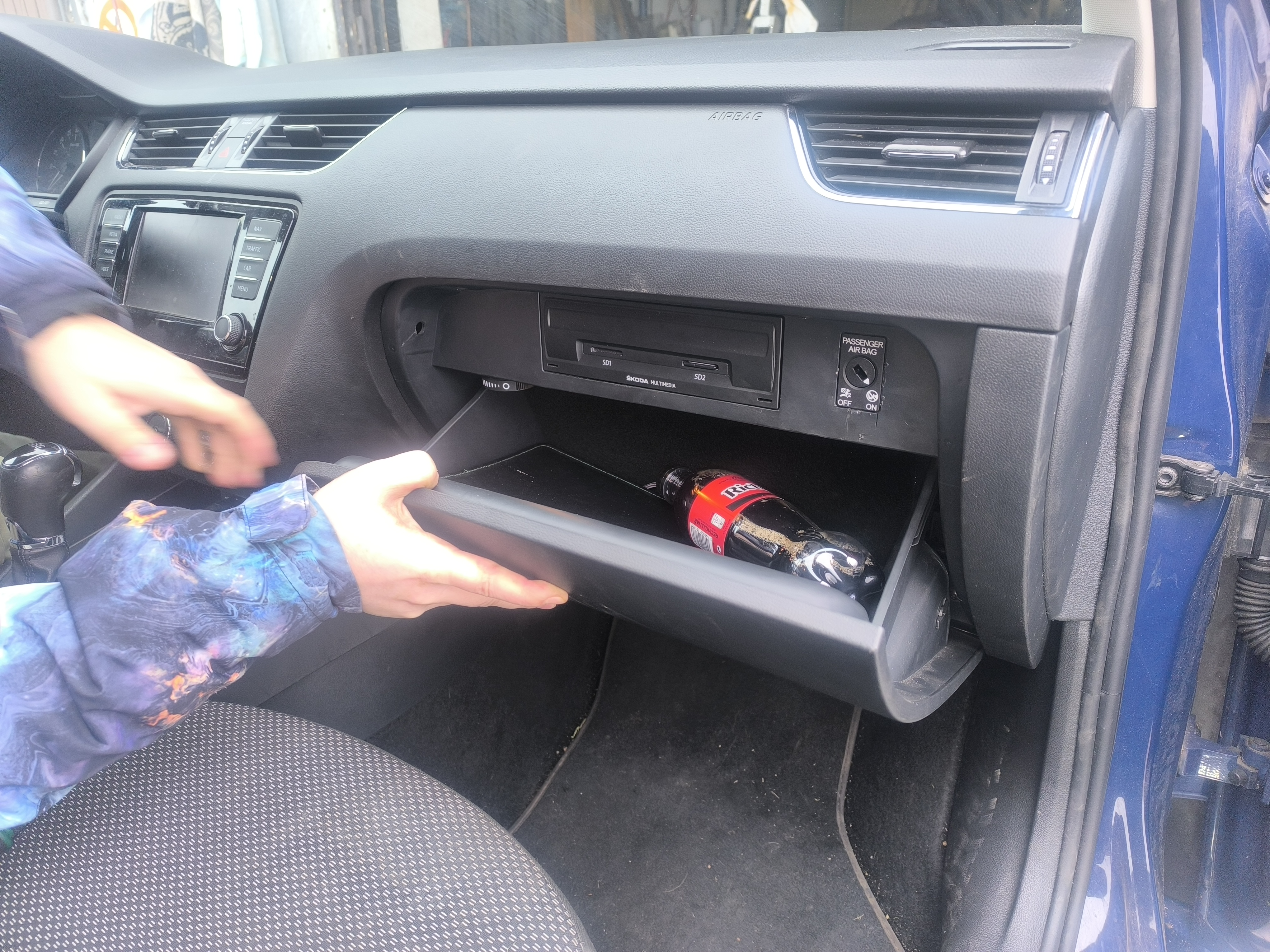

u spolujezdce demontujem kastlík

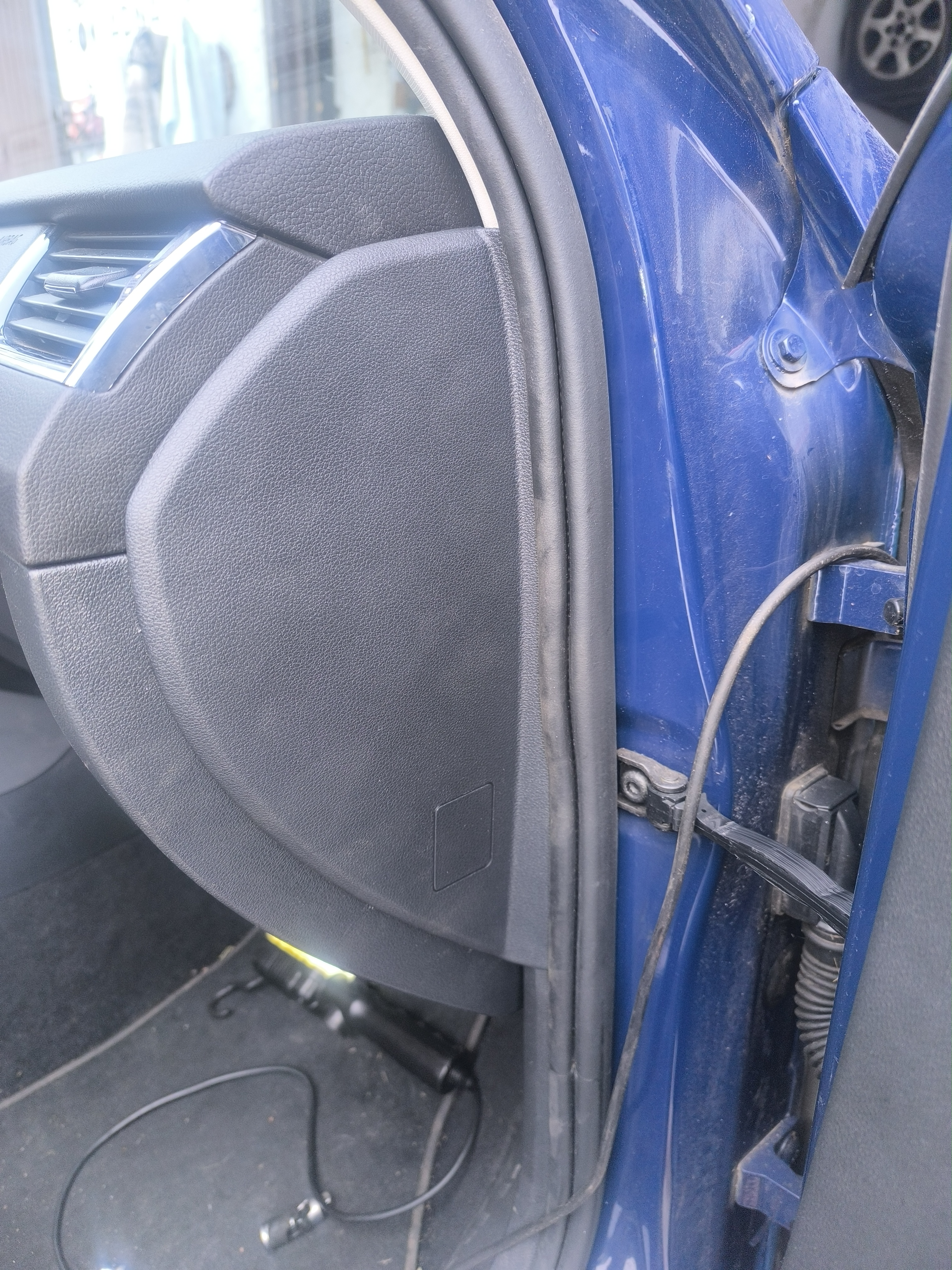

z boku vycvaknem plastovej kryt

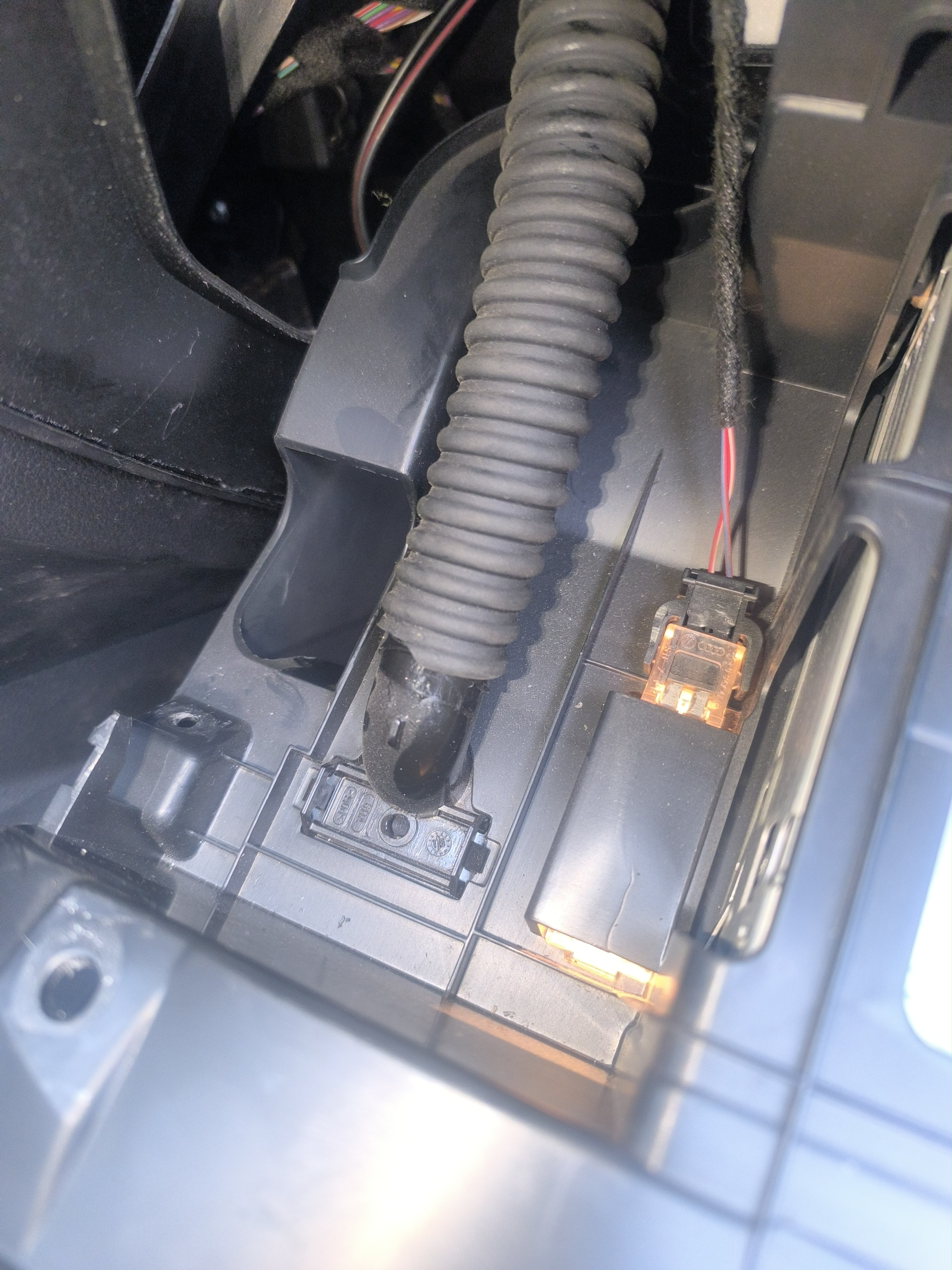

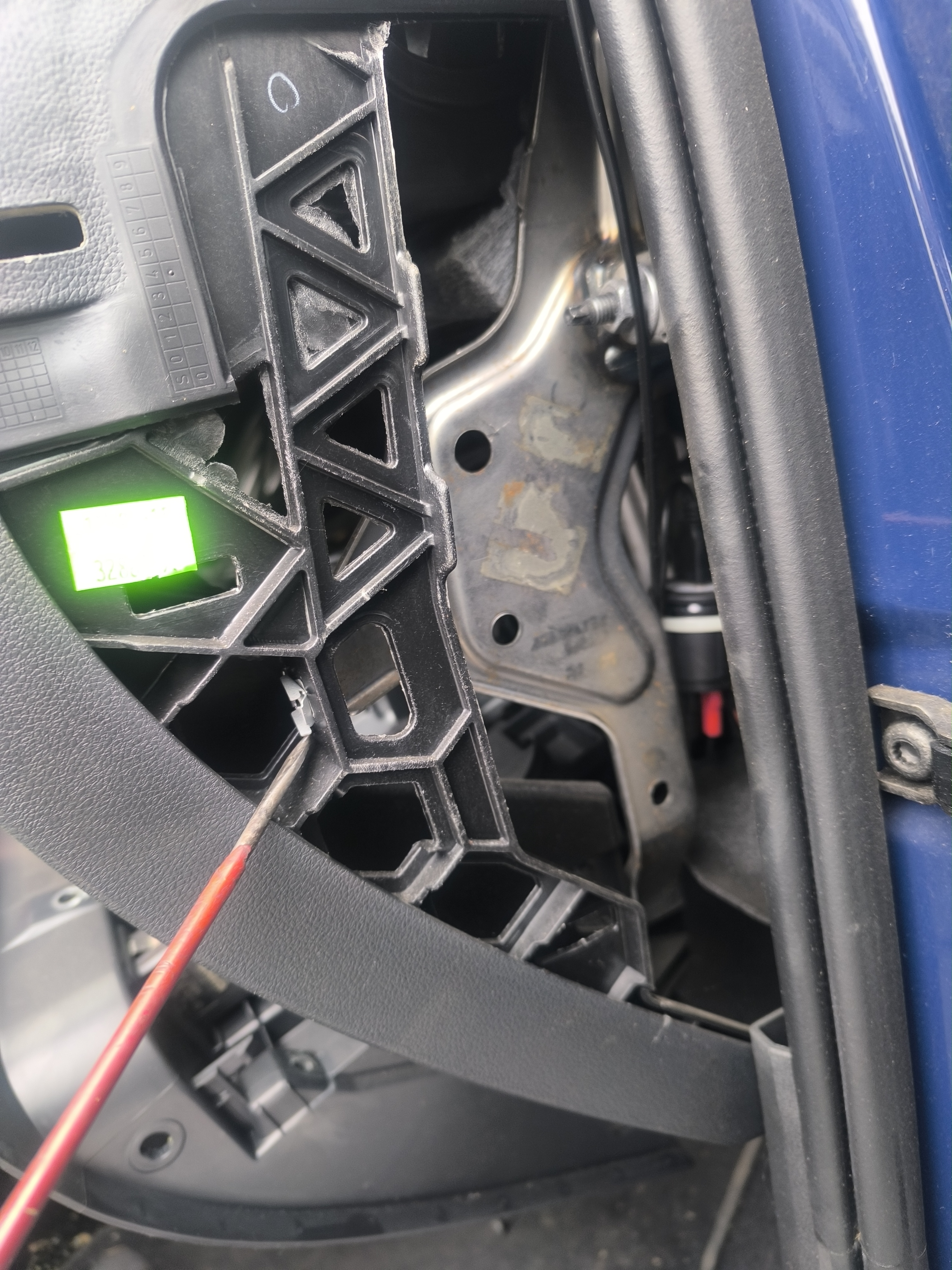

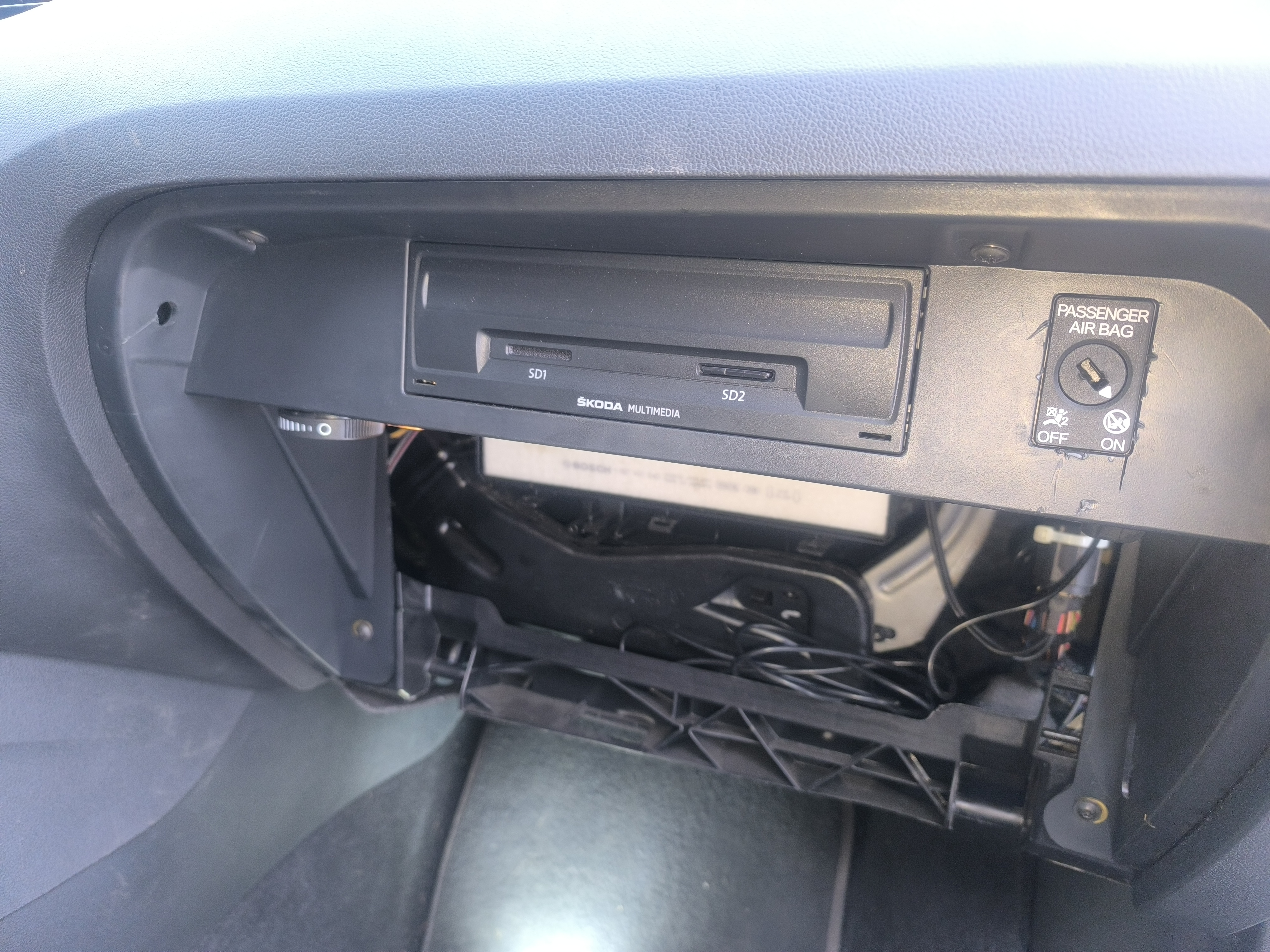

ted je třeba povolit a sklopit rámeček co drží kastlík
odpojit hadičku klimatizované přihrádky dát bokem

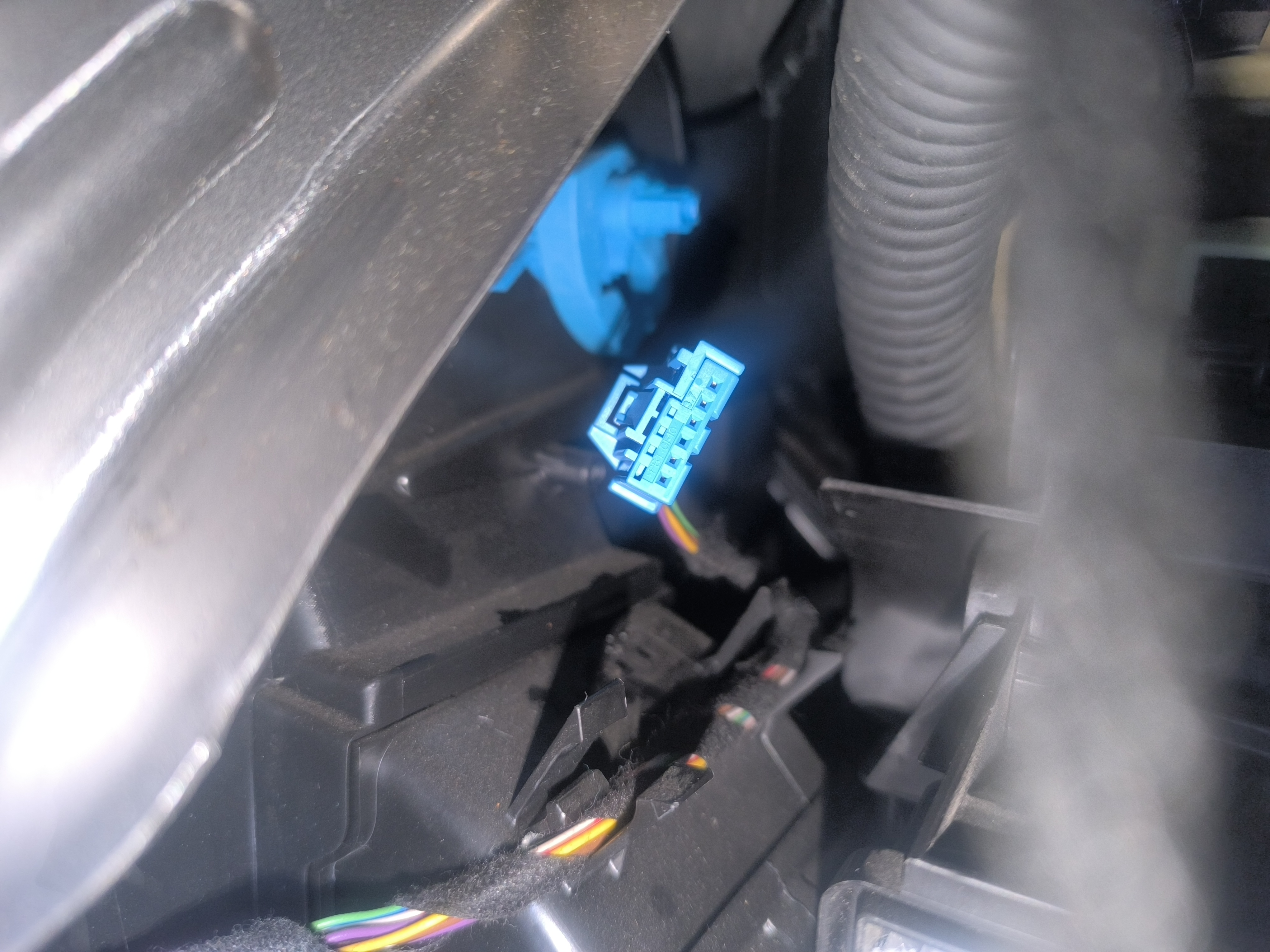

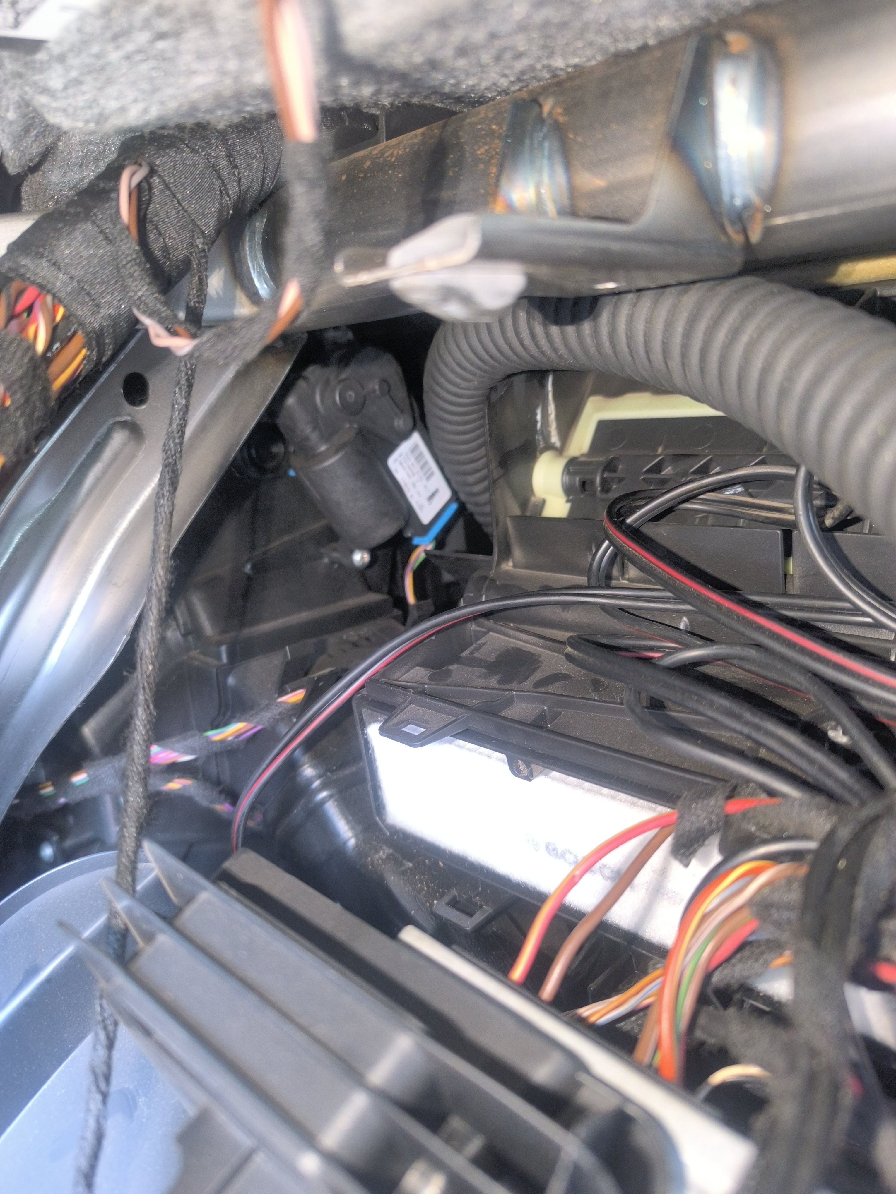

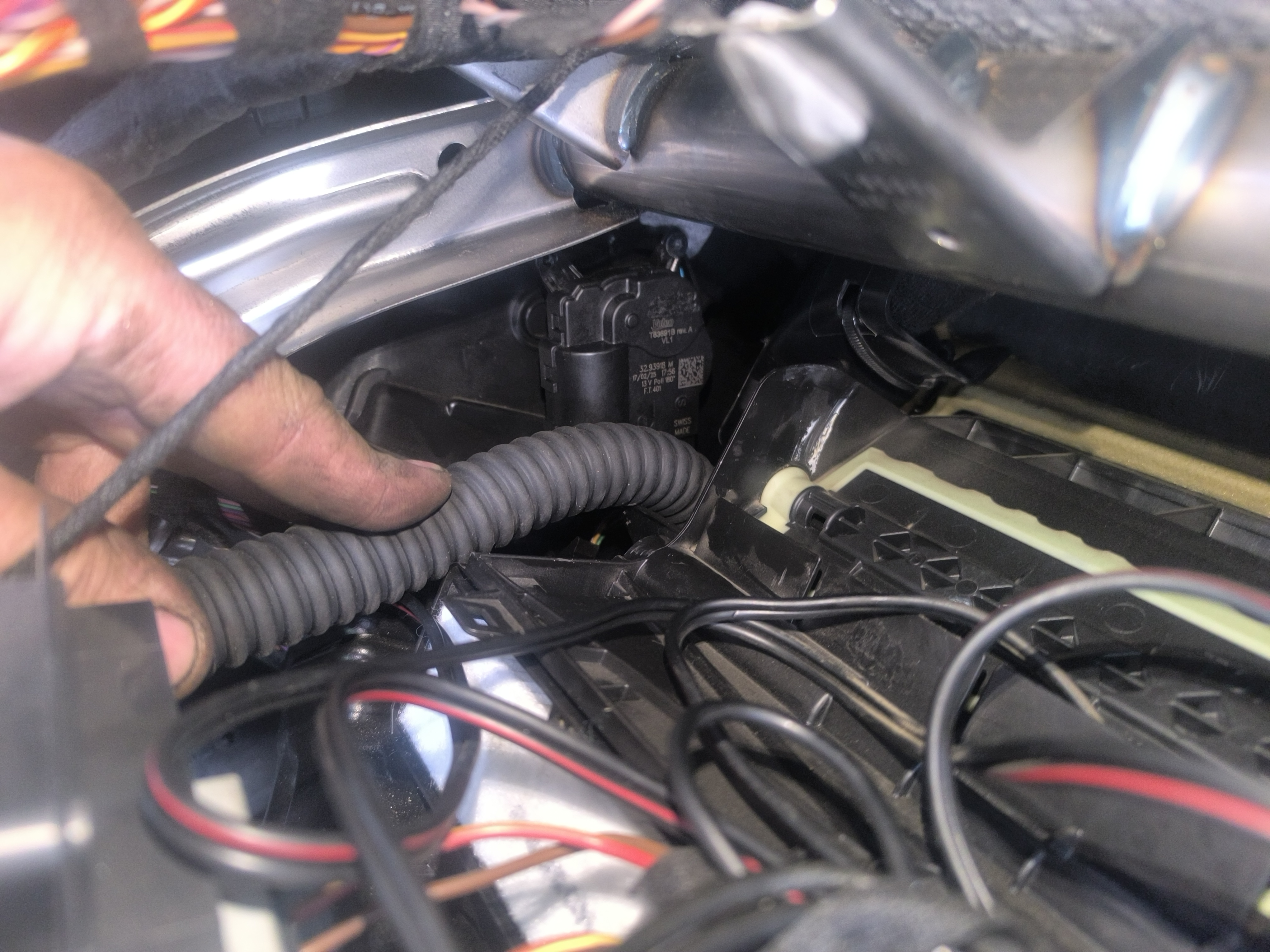

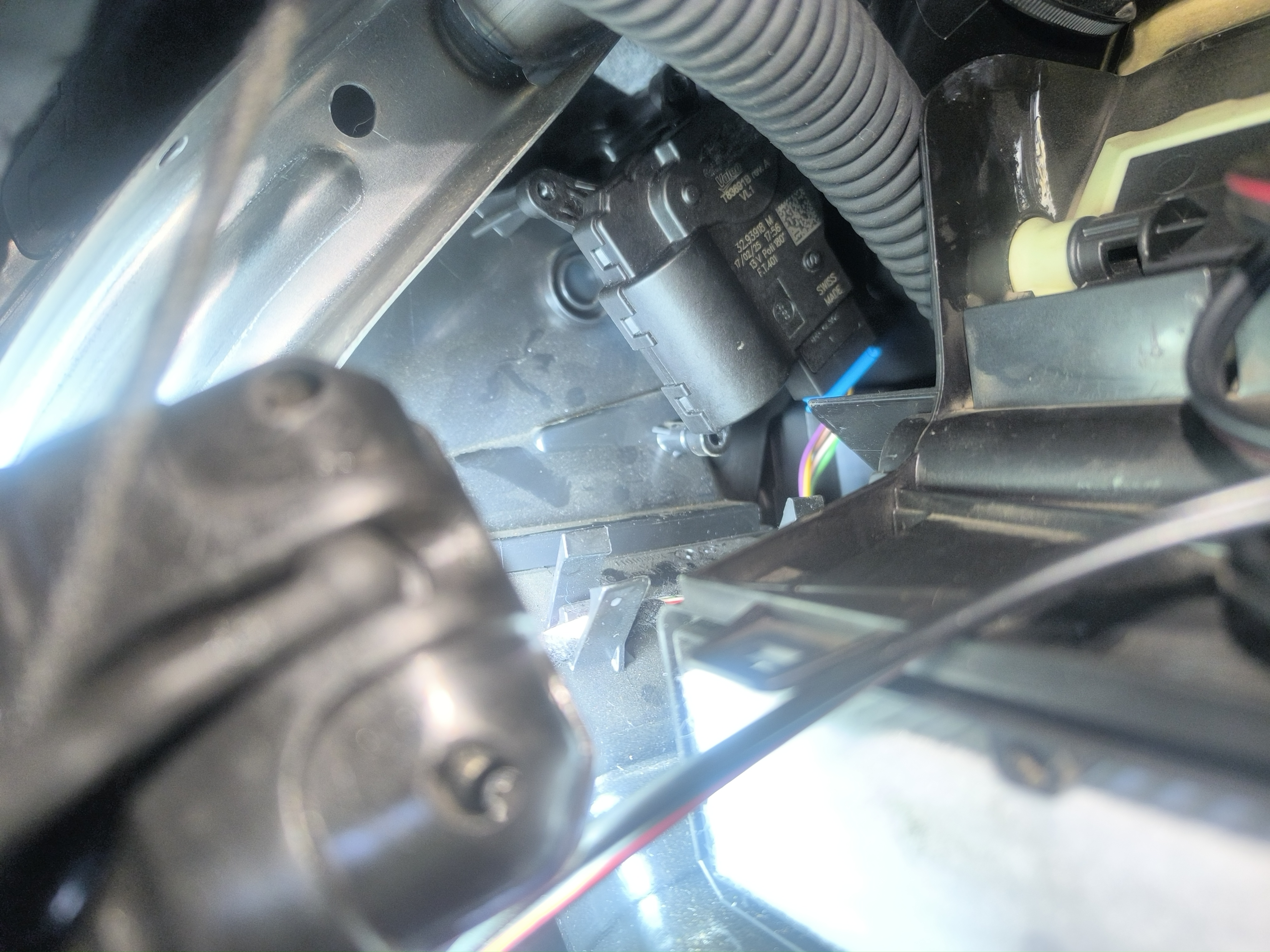

motorek je vlevo nahoře má modrej konektor a drží ho dva šroubky

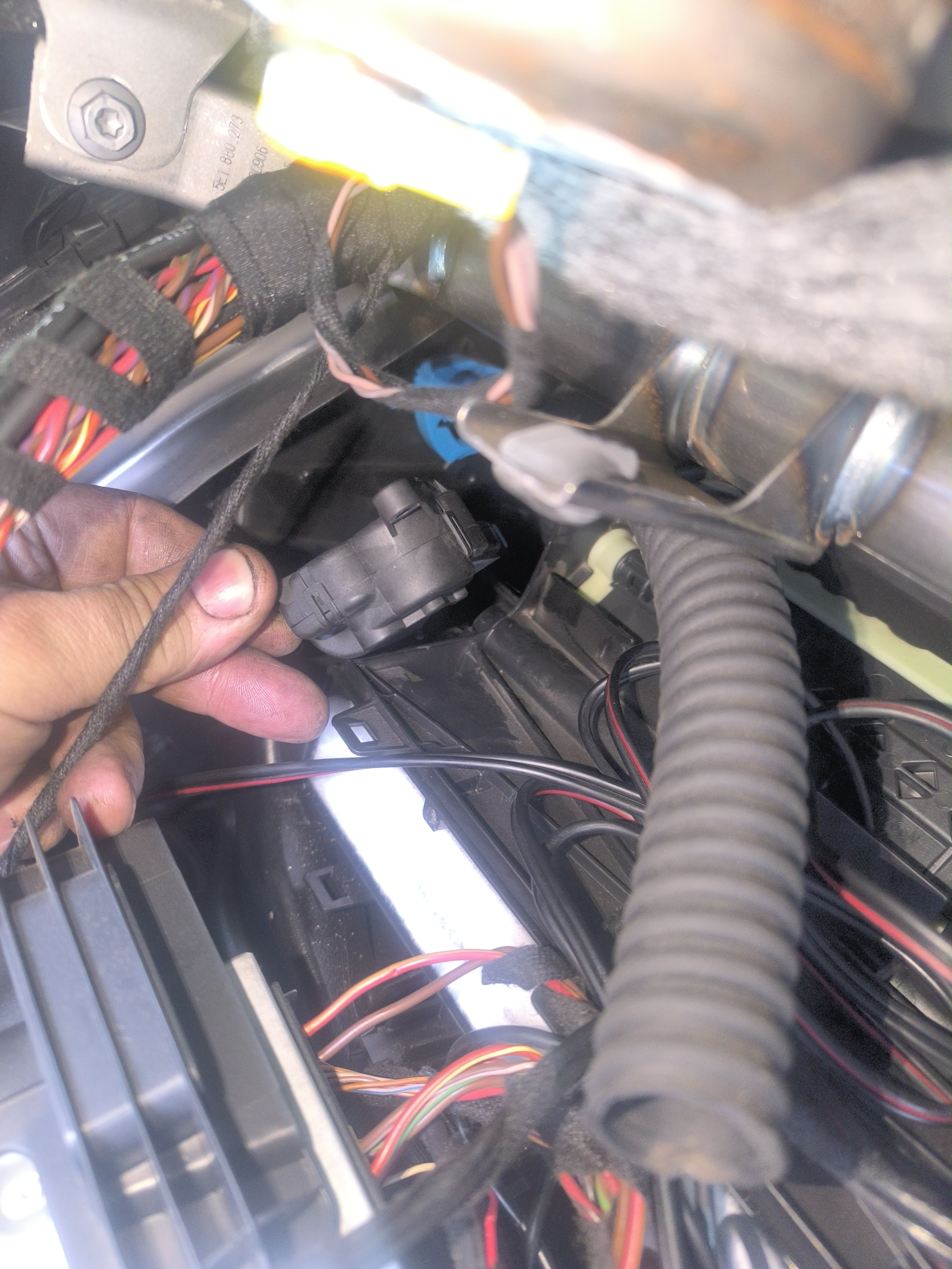

povolit oba šroubky stahnout motorek odpojit z konektoru
ted si zkusíme zda mechanicky chodí ta klapka a jestli přepíná

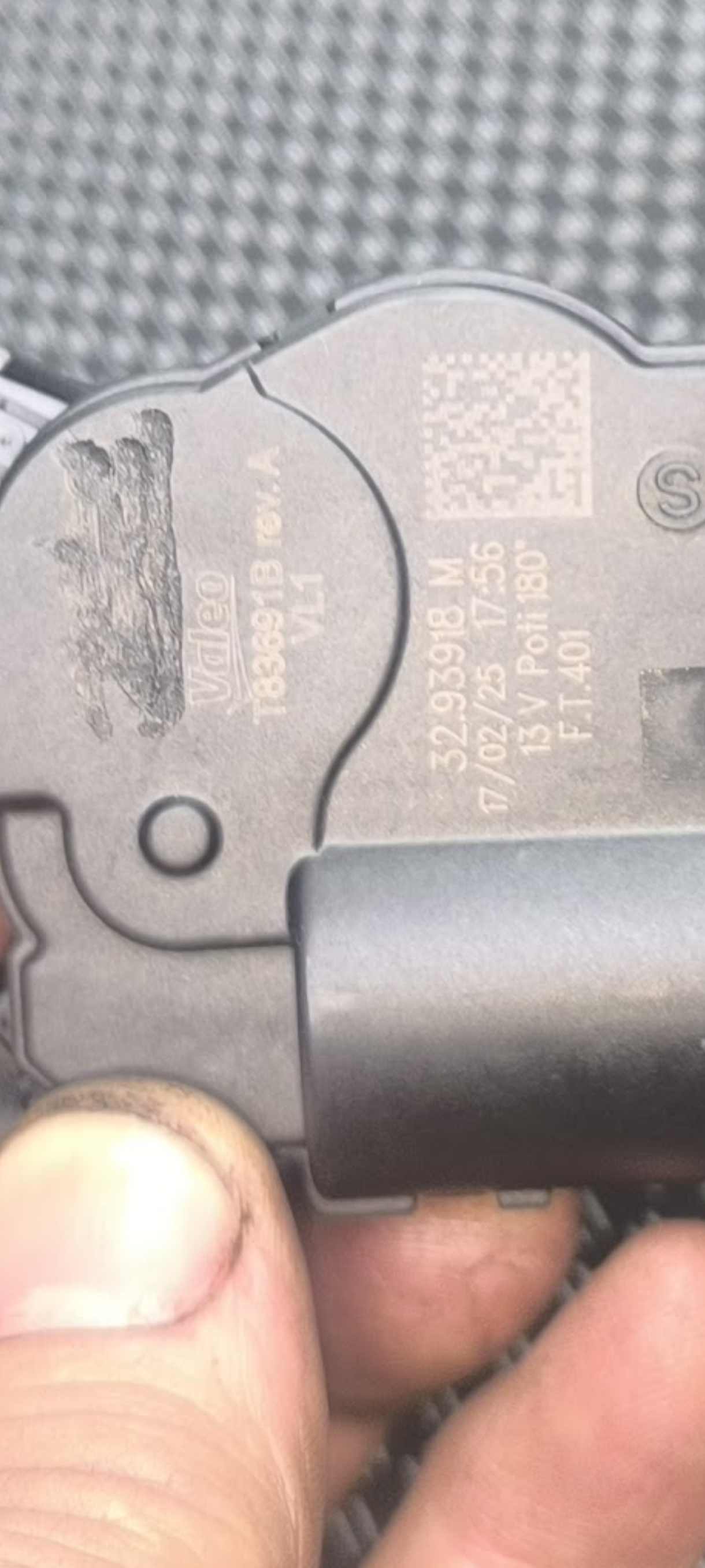

poté nacvaknem do konektoru novy motorek a zkusíme jestli běhá
dále motorek nacvaknem na klapku a dotáhnem oba šroubky tady to chce lehkou trpělivost a šikovnost :omg:

nasunem hadici klimatizovany přihradky a uchytíme rámeček kastlíku
z boku nacvaknem kryt a nandáme samotny kastlík
