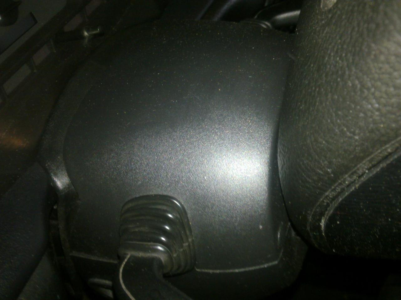

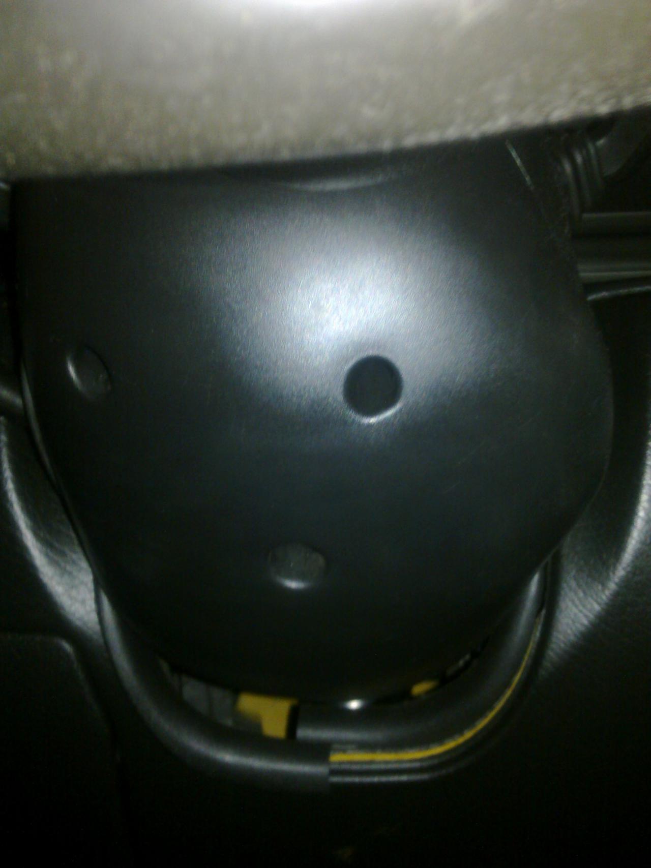

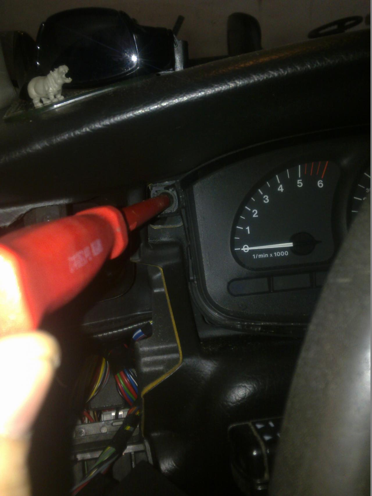

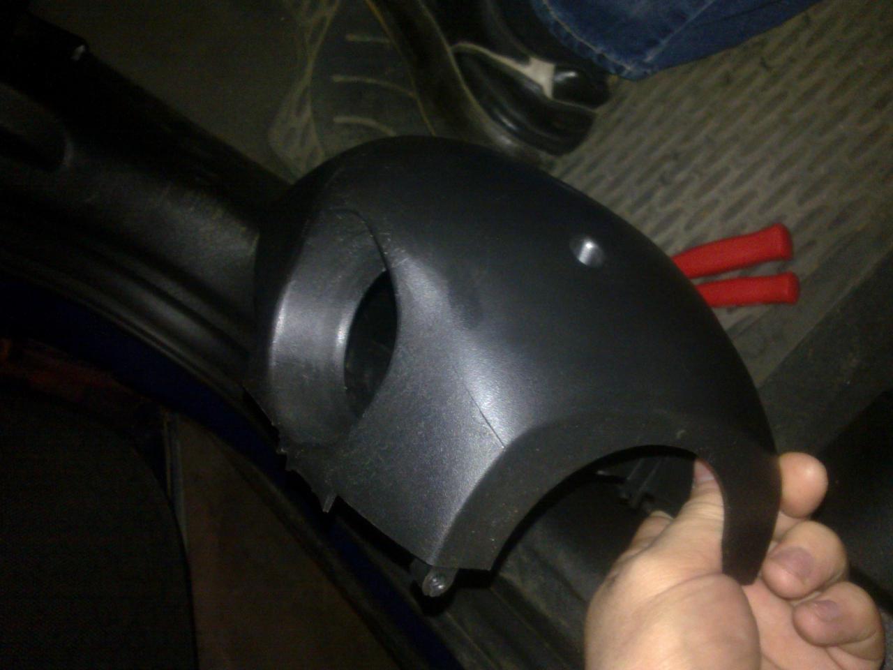

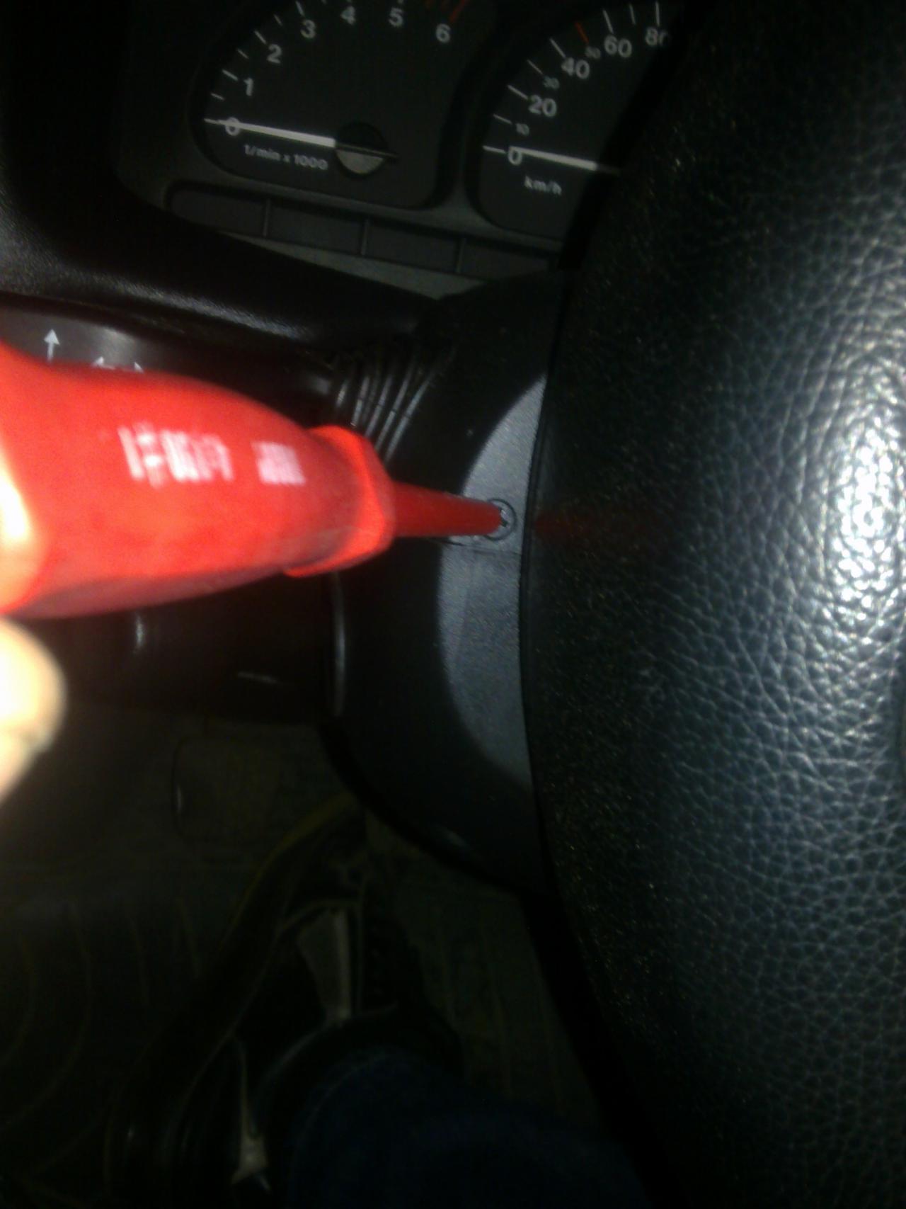

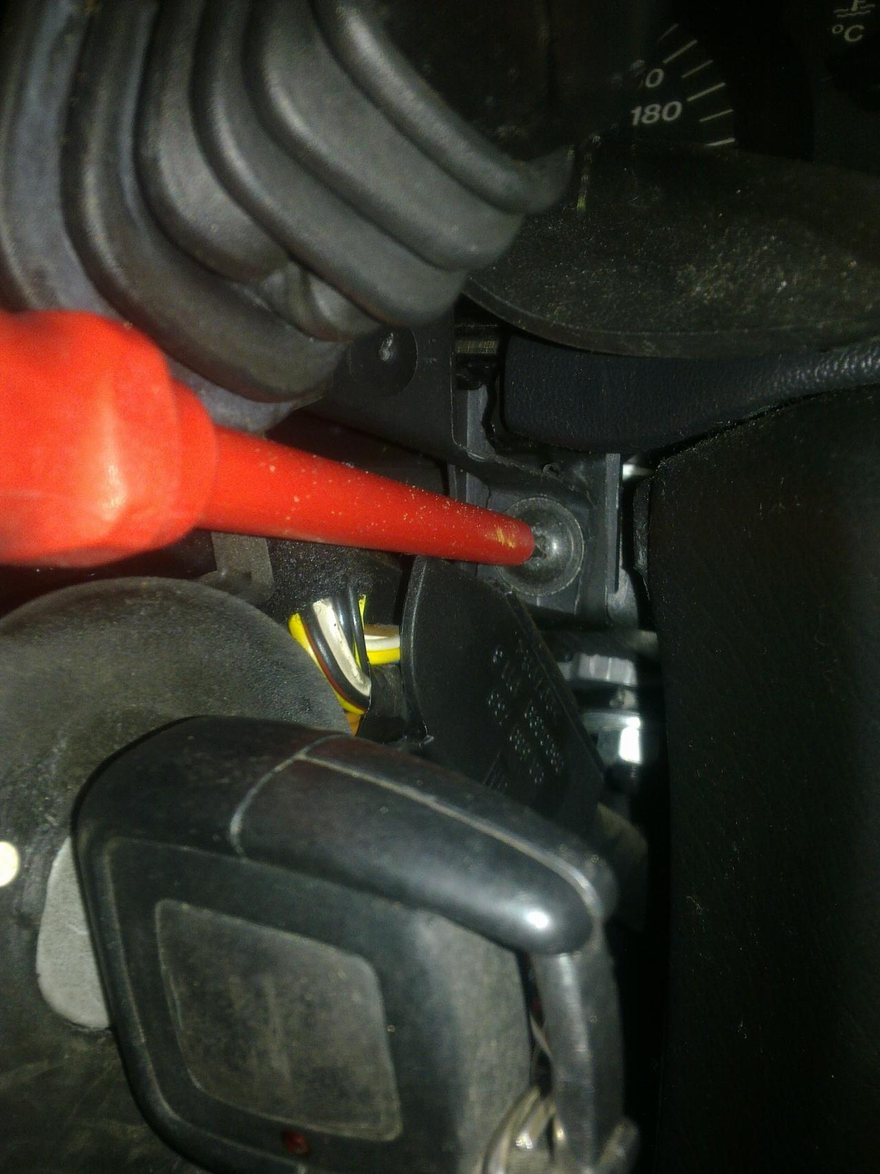

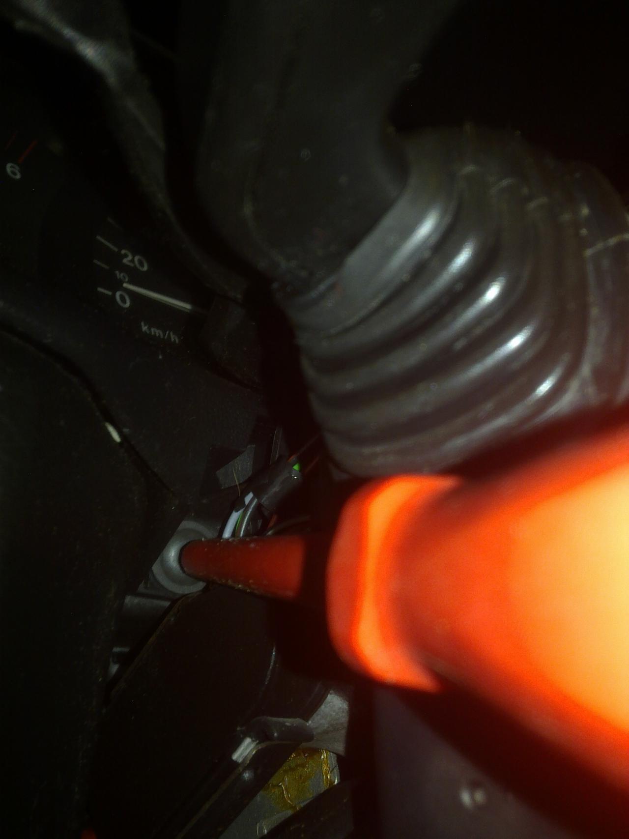

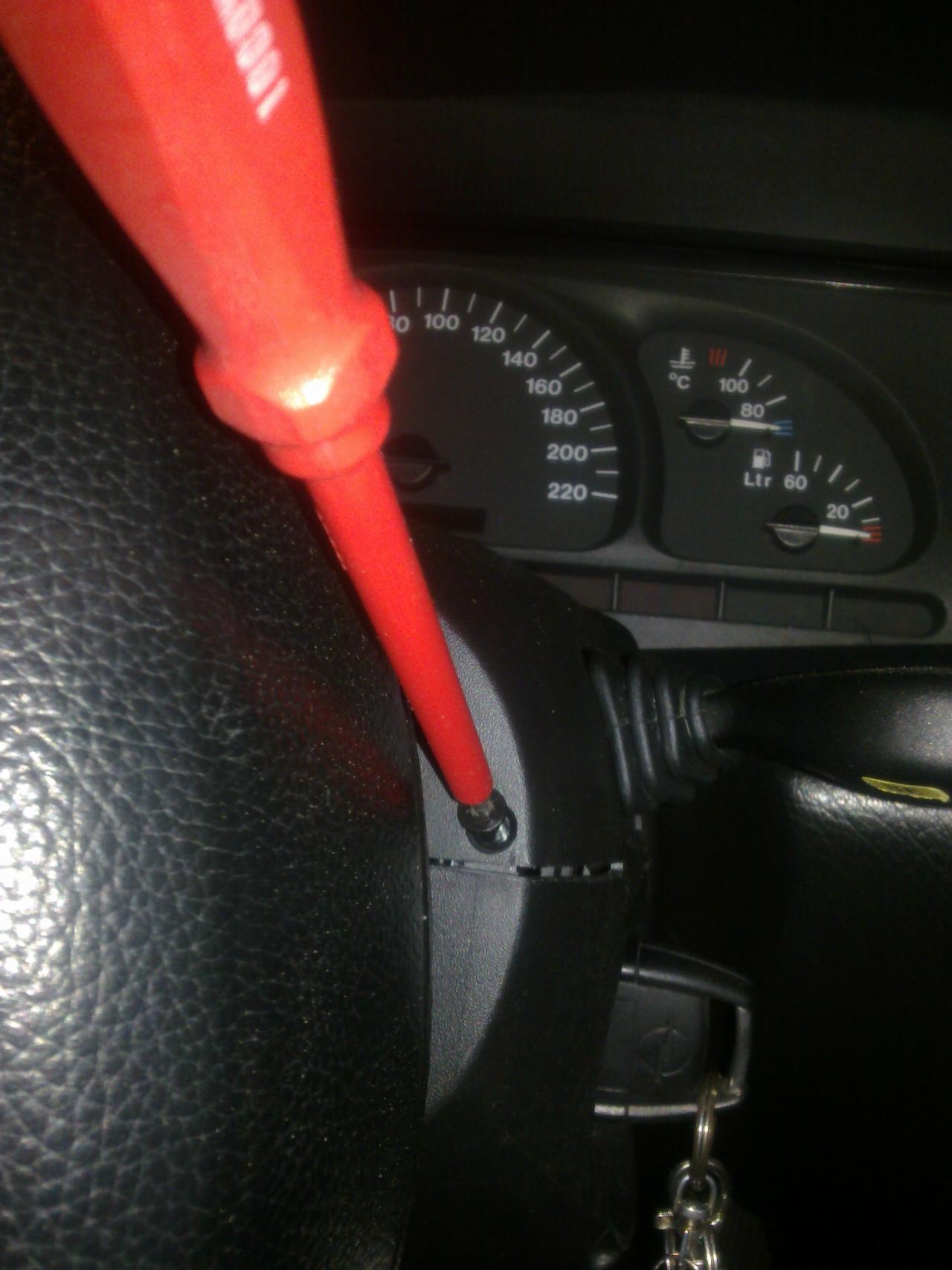

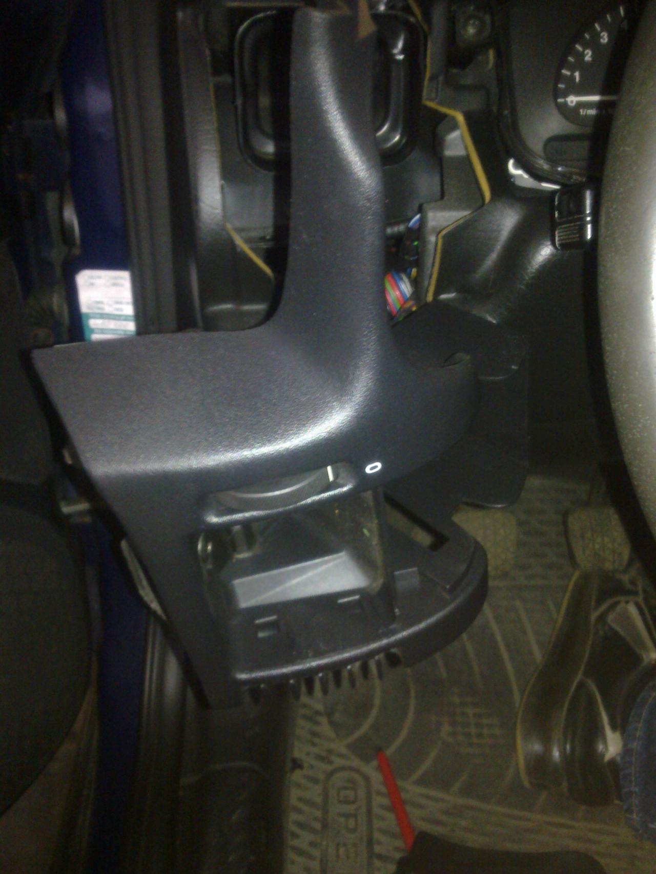

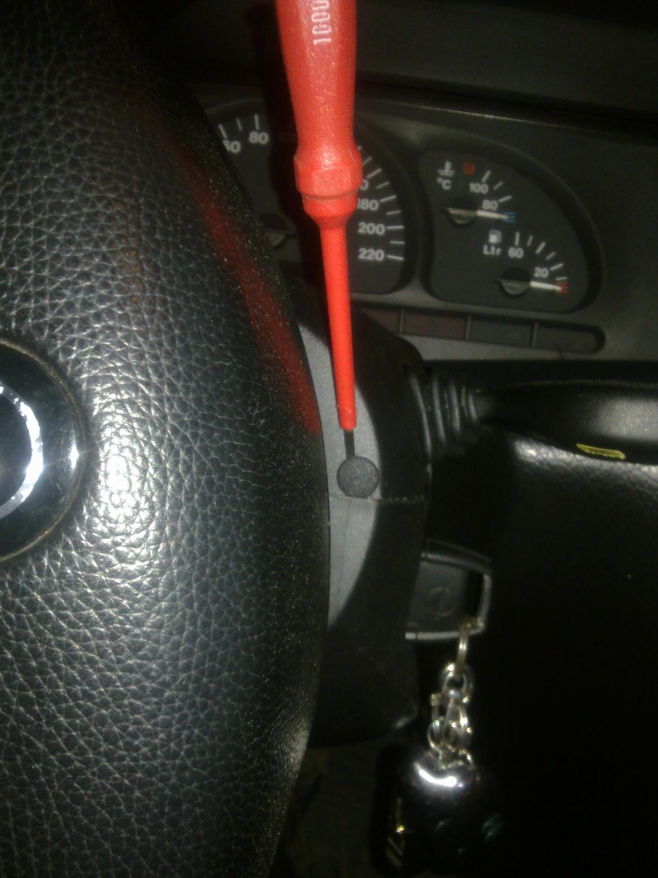

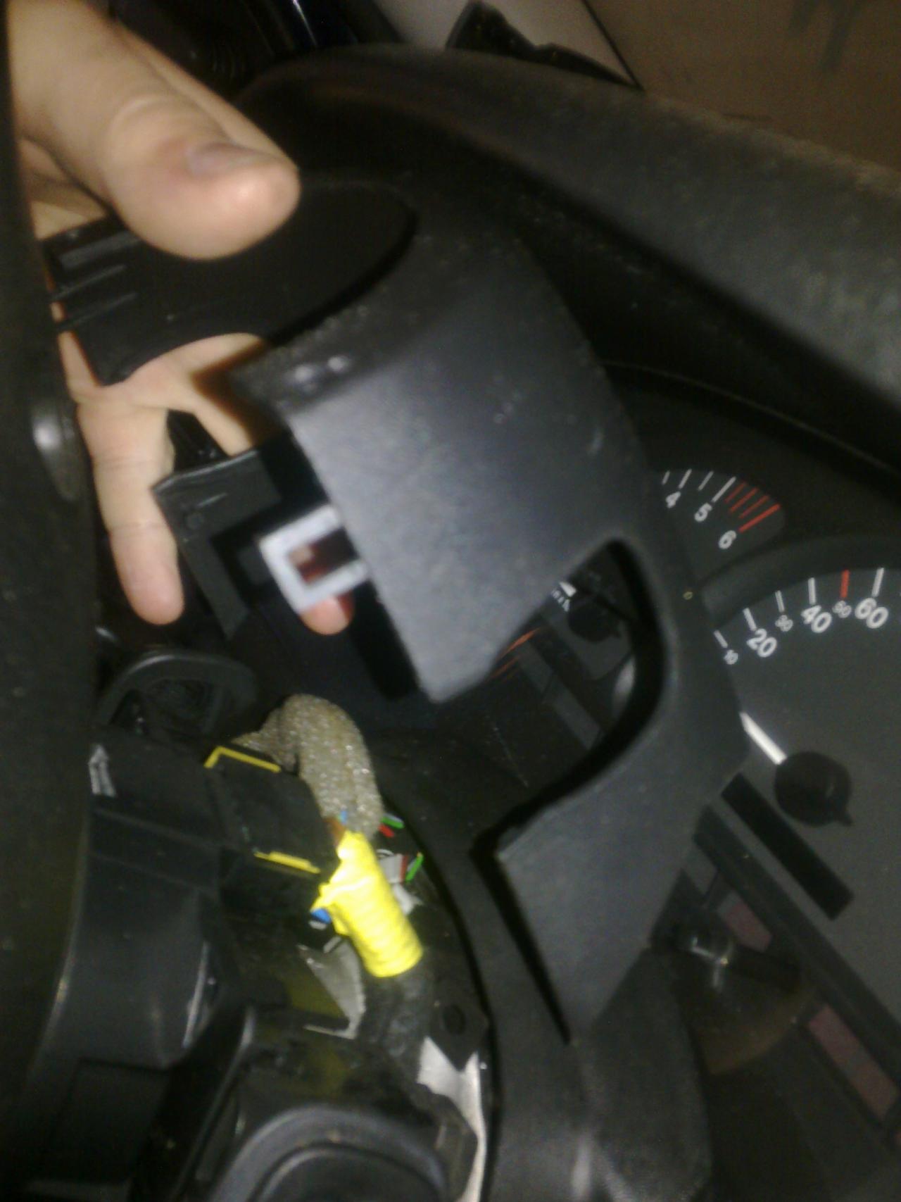

pokud máme vytočíme páku nastavení volantu a sundáme spodní a vrchní kryt volantu -spodní 3 šrouby křížový šroubovák,vrchní vytočit volant viz foto vycvaknout záslepky a povolit 2 křížové šroubky

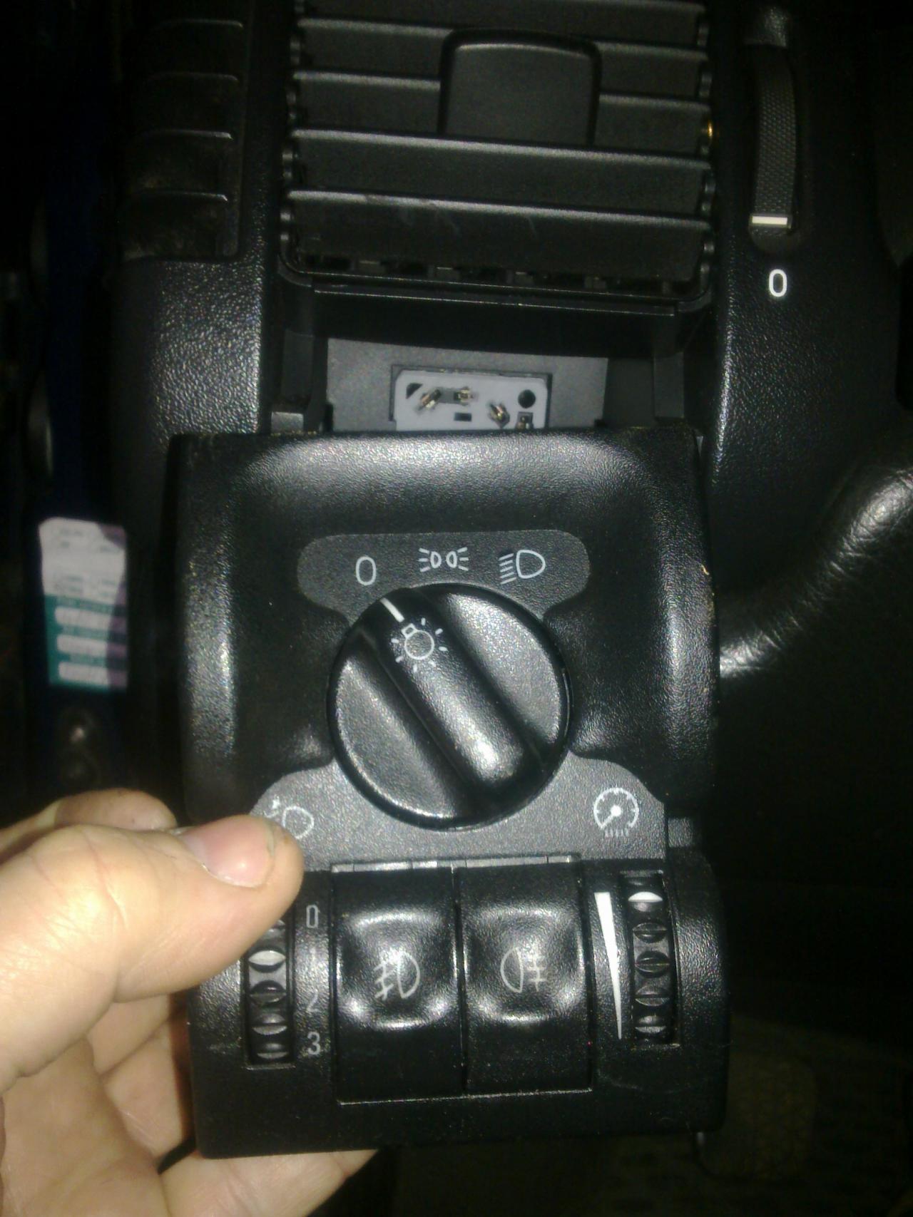

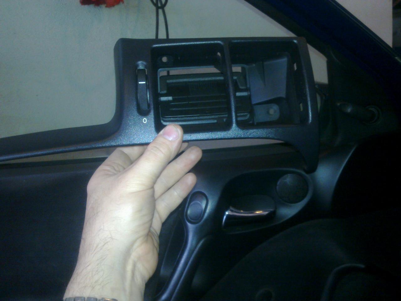

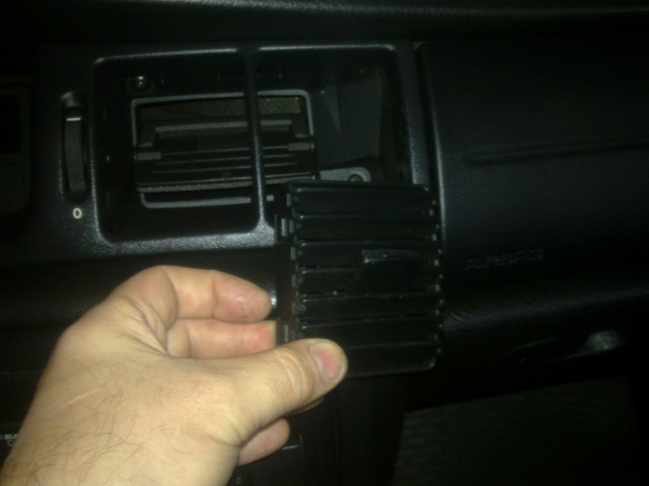

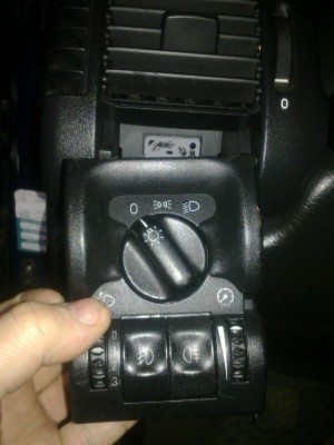

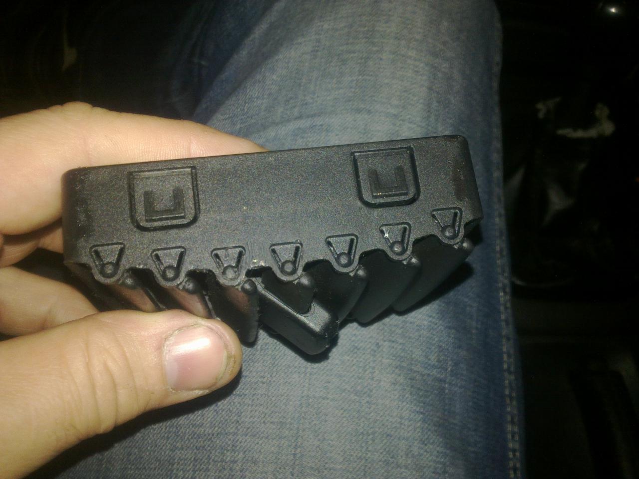

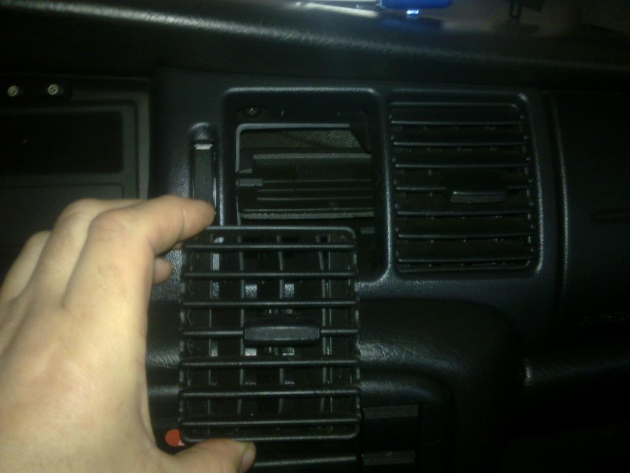

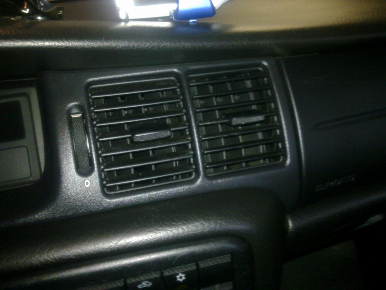

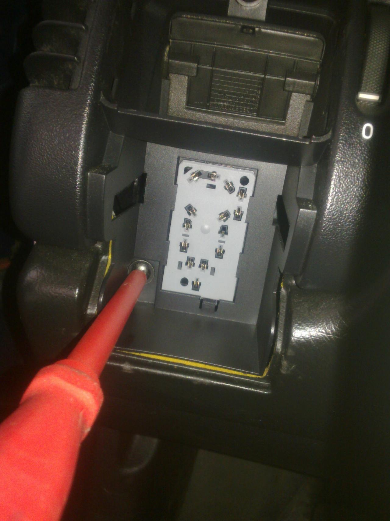

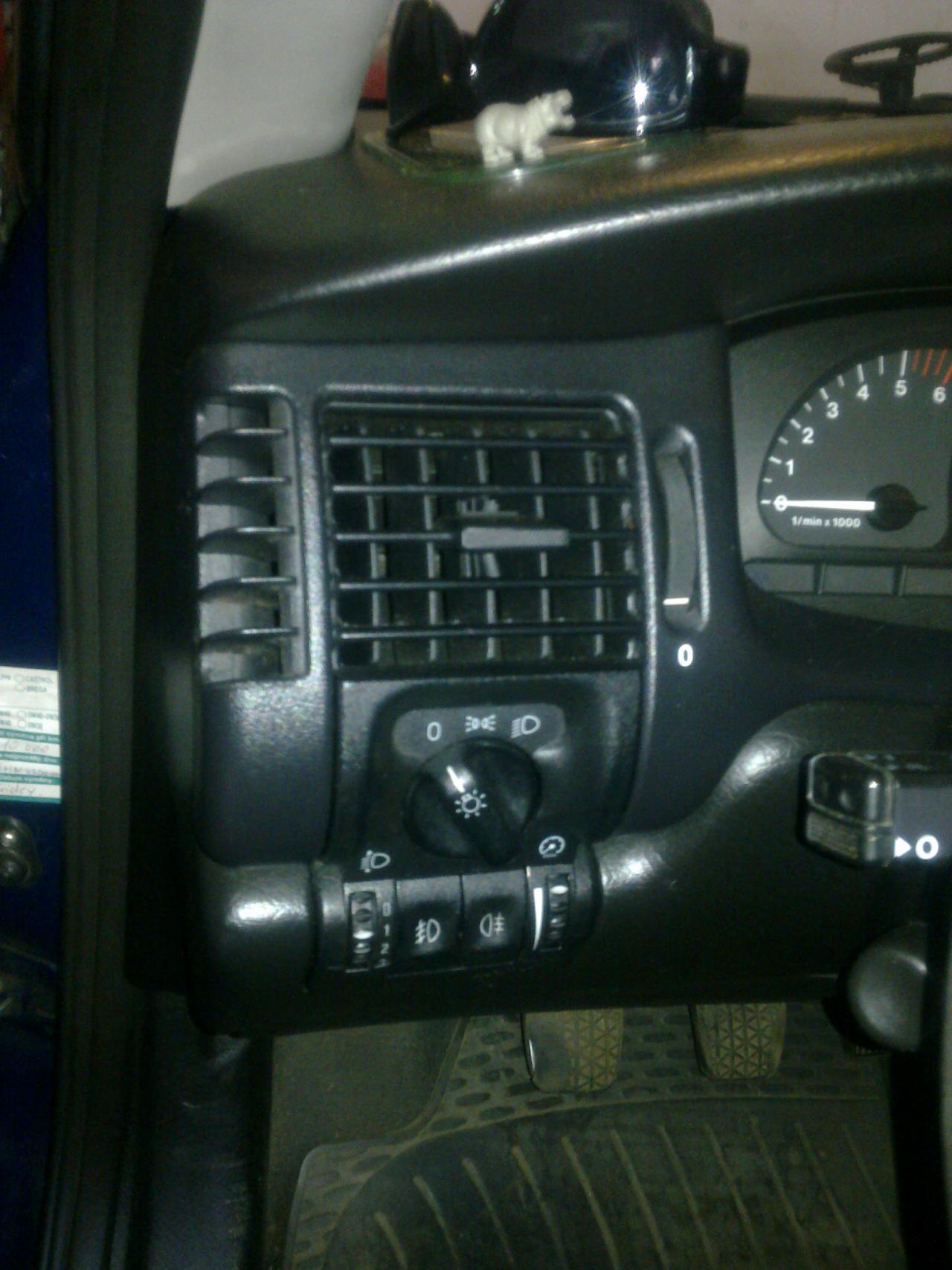

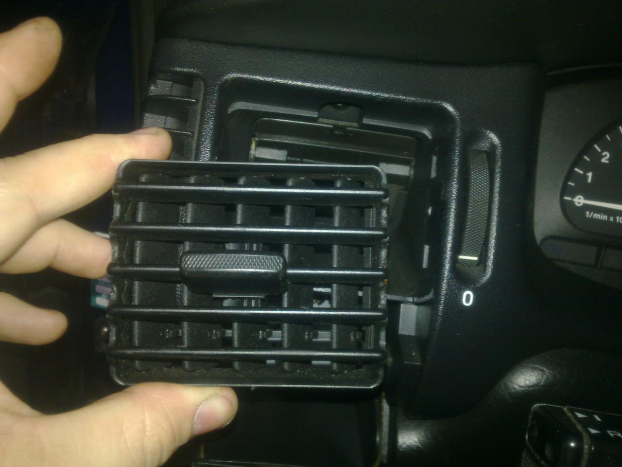

ted vycvaknem spínač světel a postupně vycvakáme mřížky výdechů jedna na straně řidiče,dvě na středu viz.foto,postupujem opatrně neb se to dá rychle ulomit já používám dva tenčí ploché šroubováky

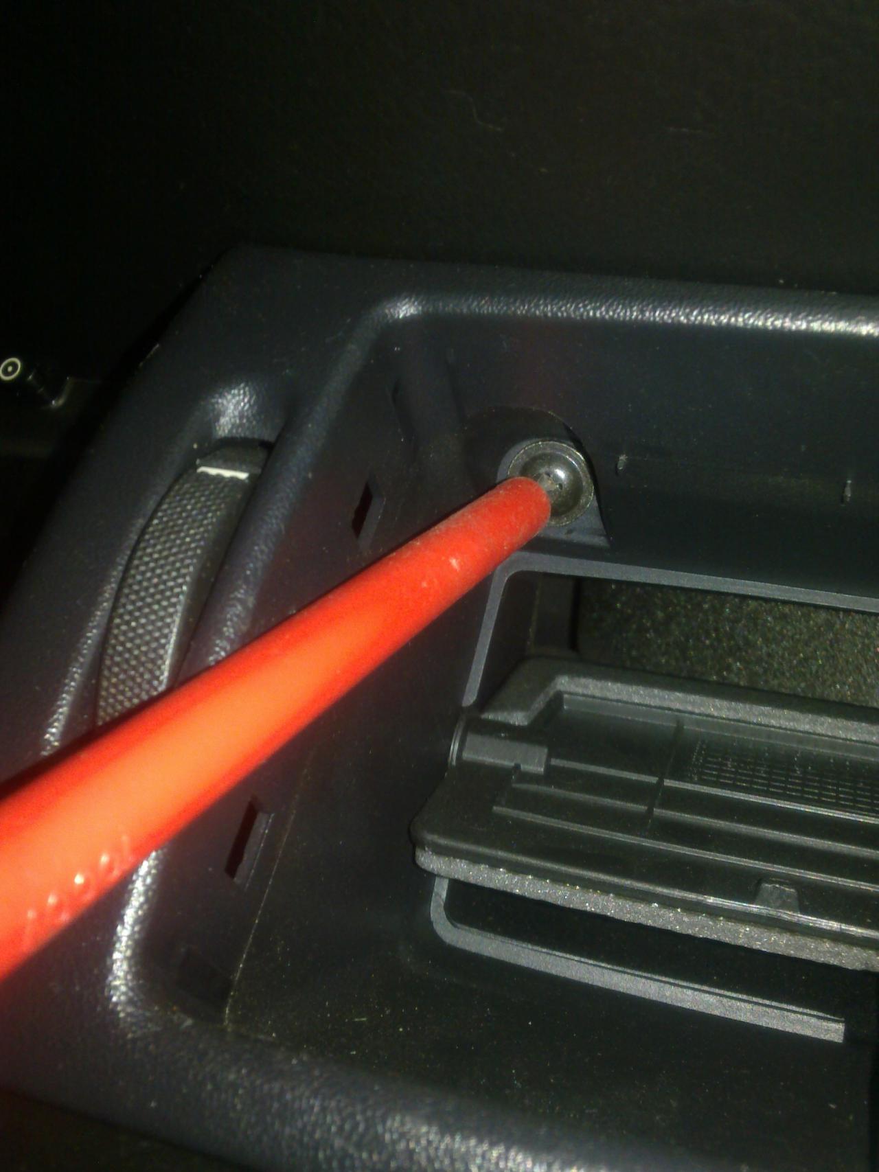

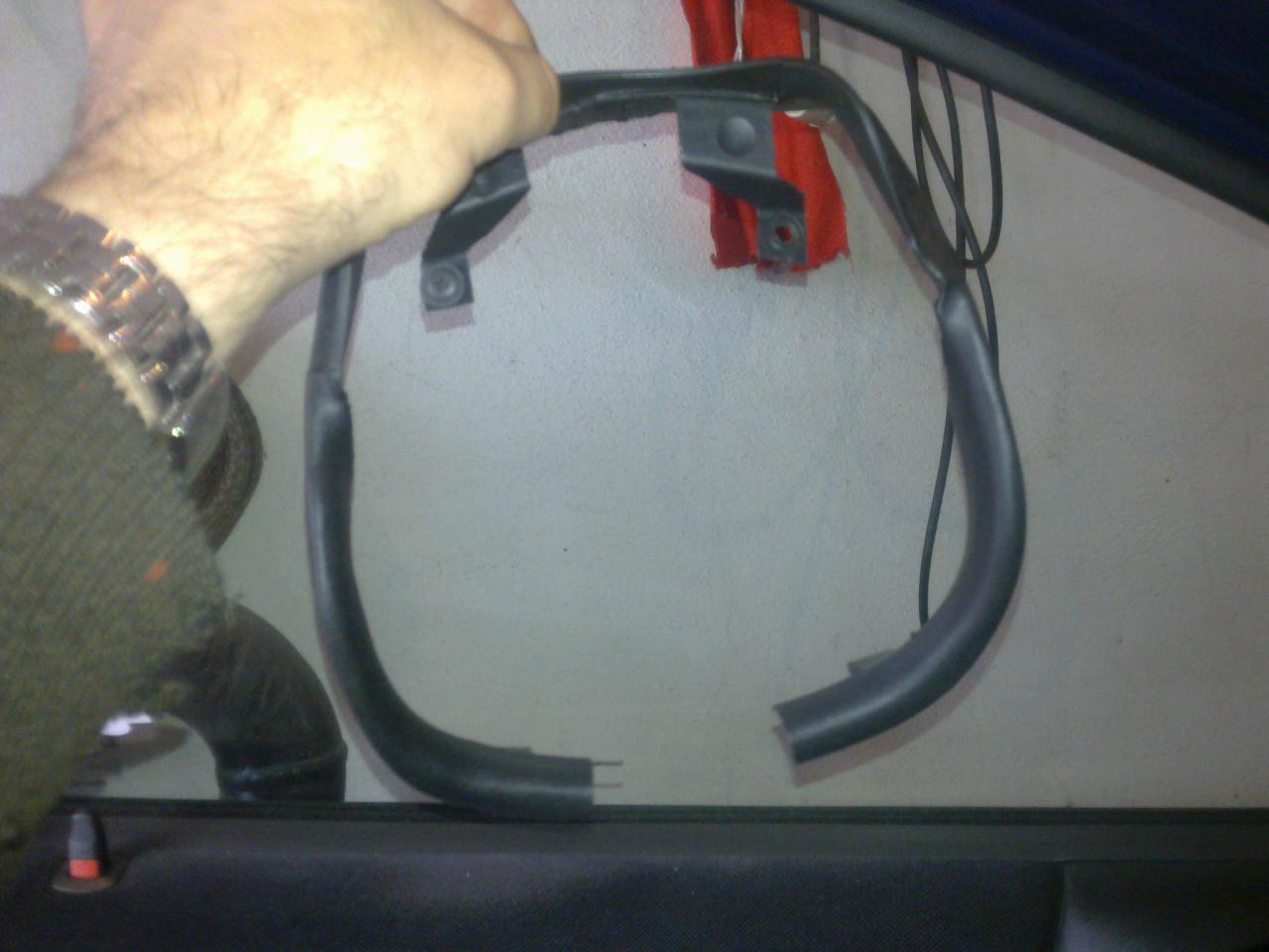

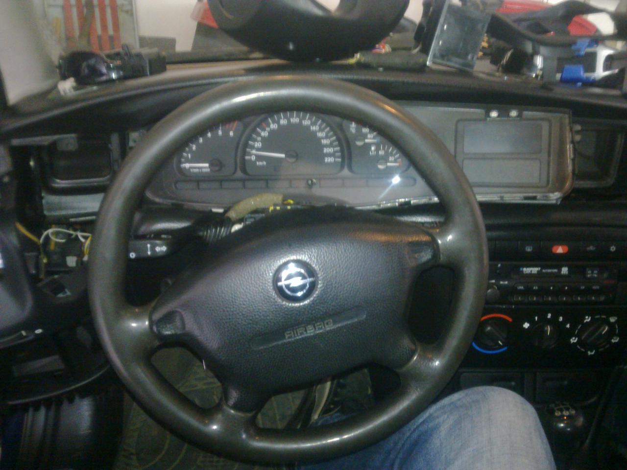

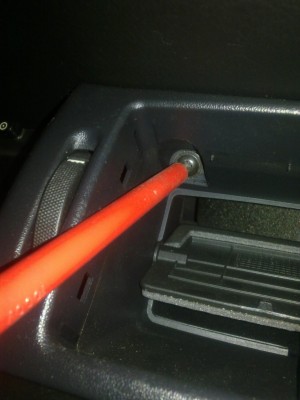

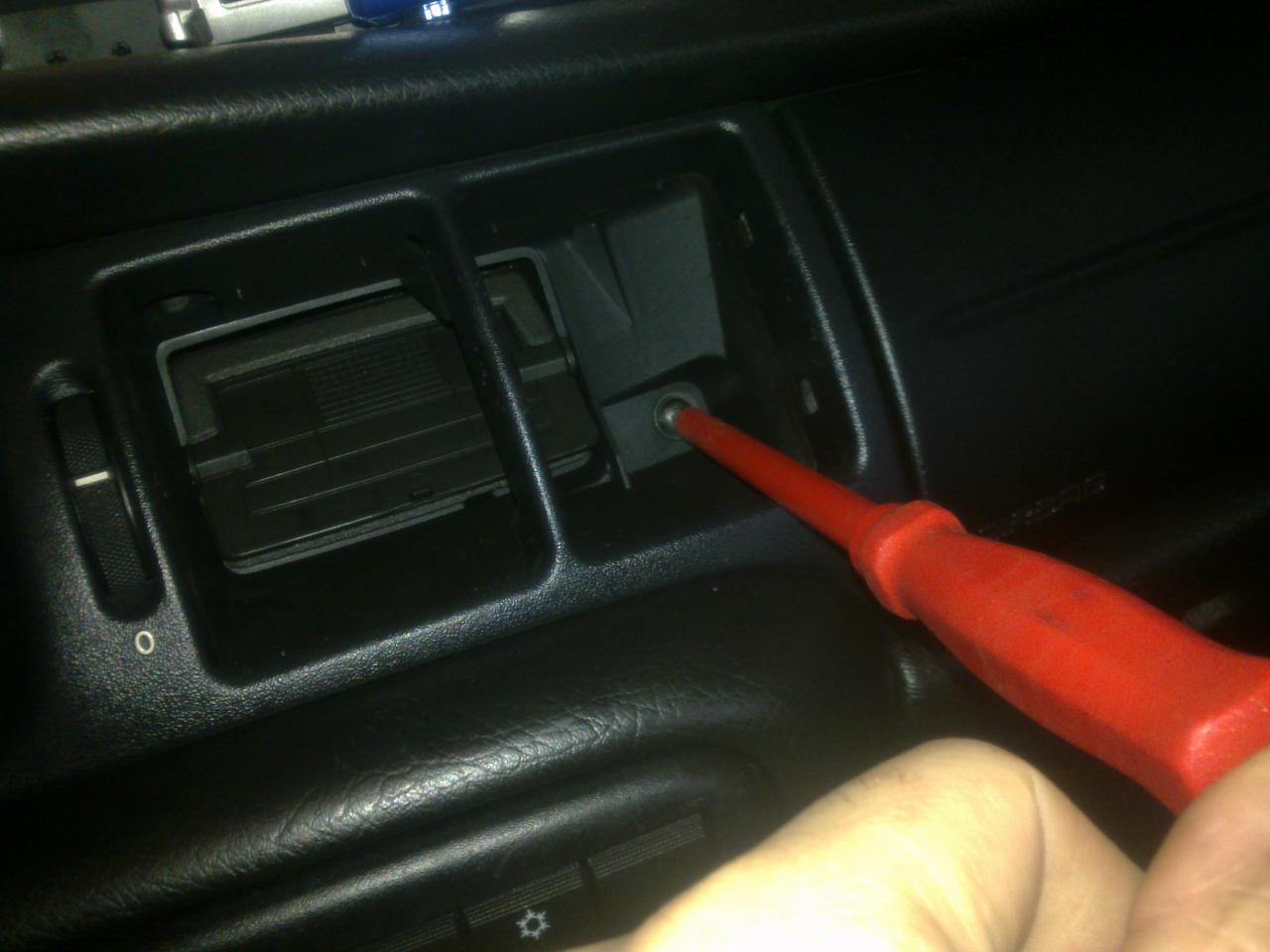

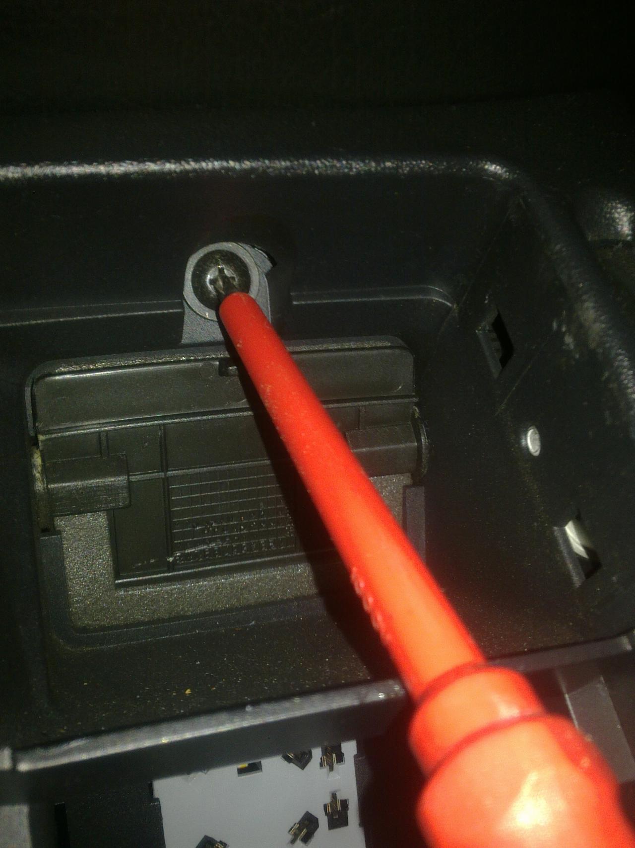

ted si vytočíme šest křížových šroubů jenž nám drží levý,střední a pravý plast okolo přístrojový desky a dáme si je stranou

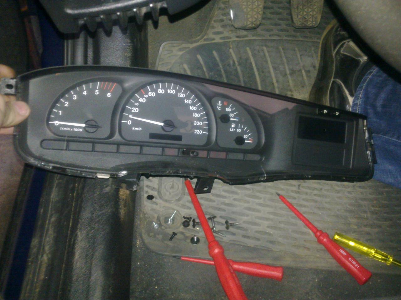

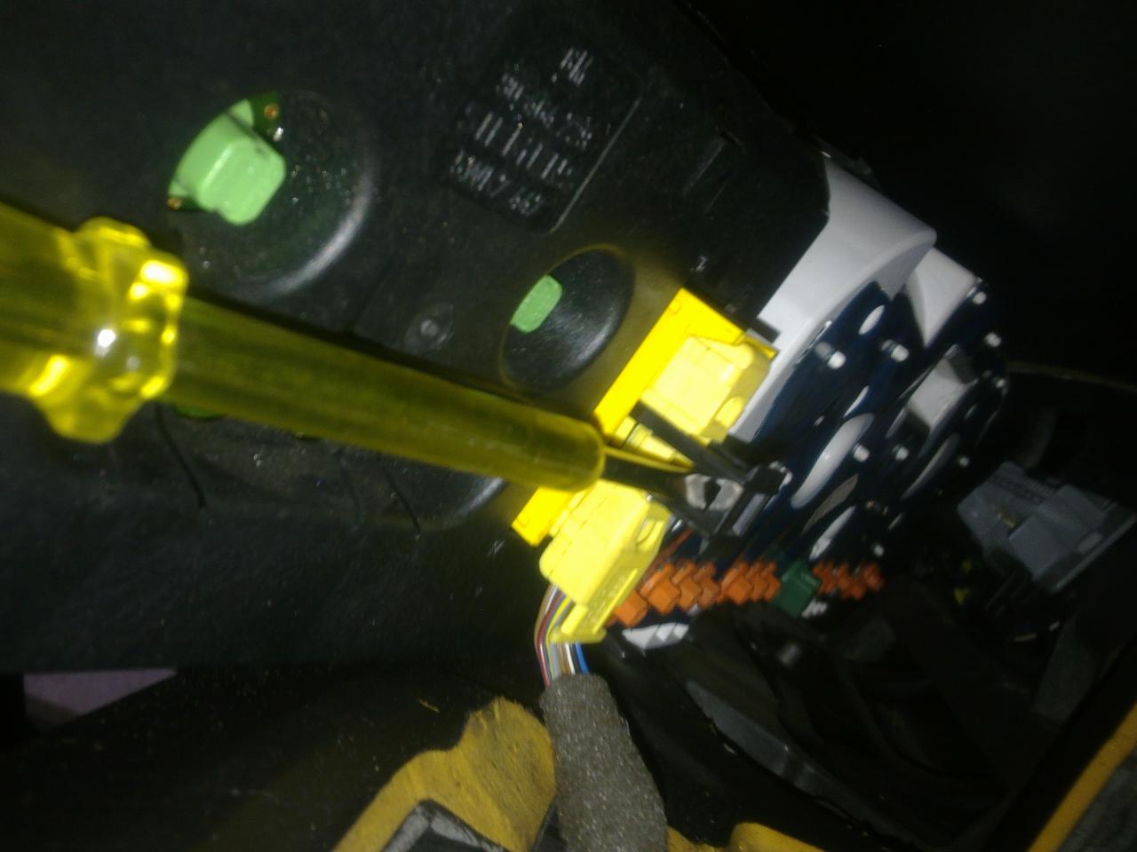

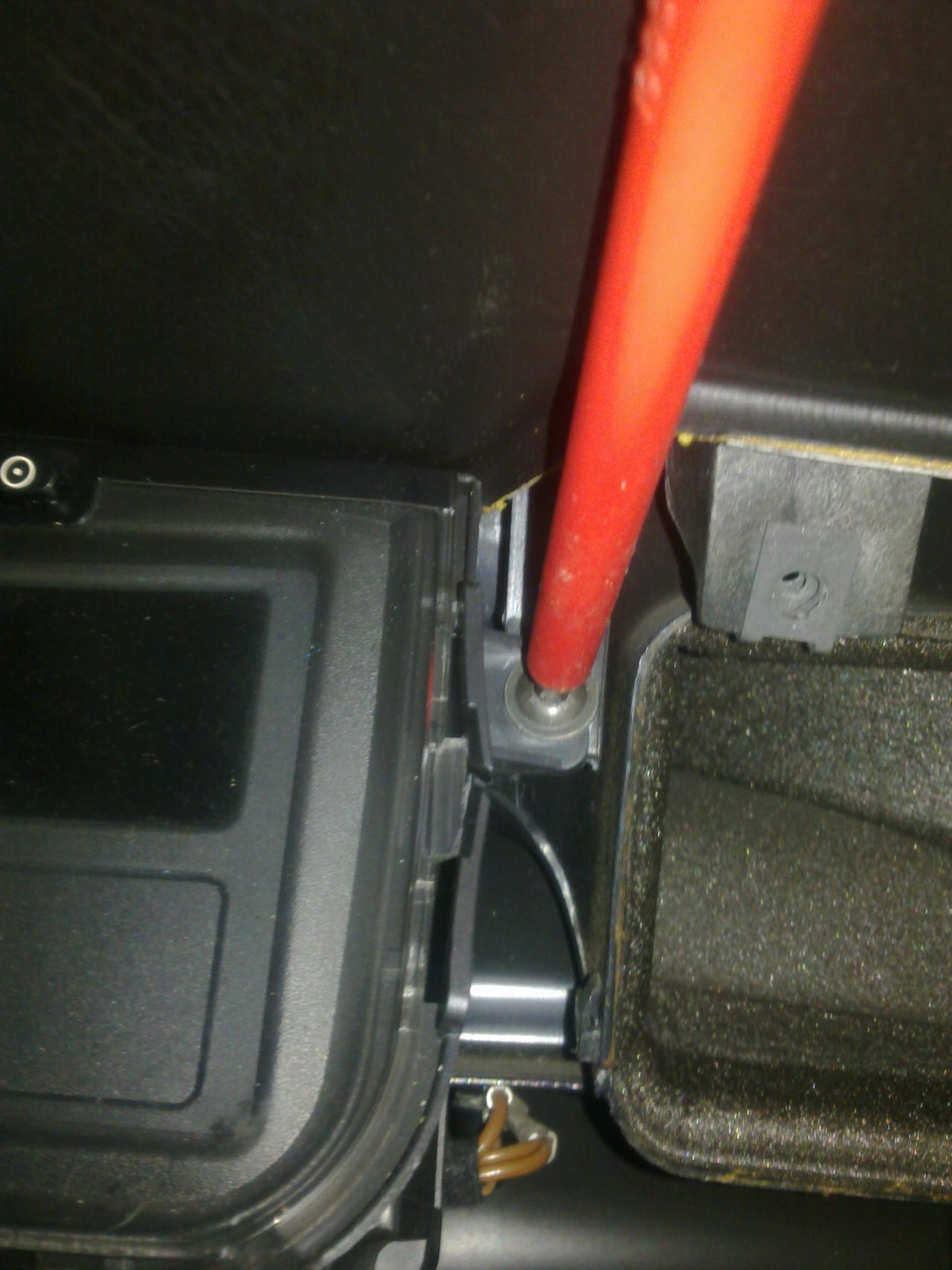

ted je třeba povolit samotnou přístrojovou desku dva křížové šrouby,po uvolnění přístrojovky si jí vykloníme pravou stranou ven tak abychom se dostali ke konektoru info displeje ten vycvakneme a vytáhneme přístrojovku ven

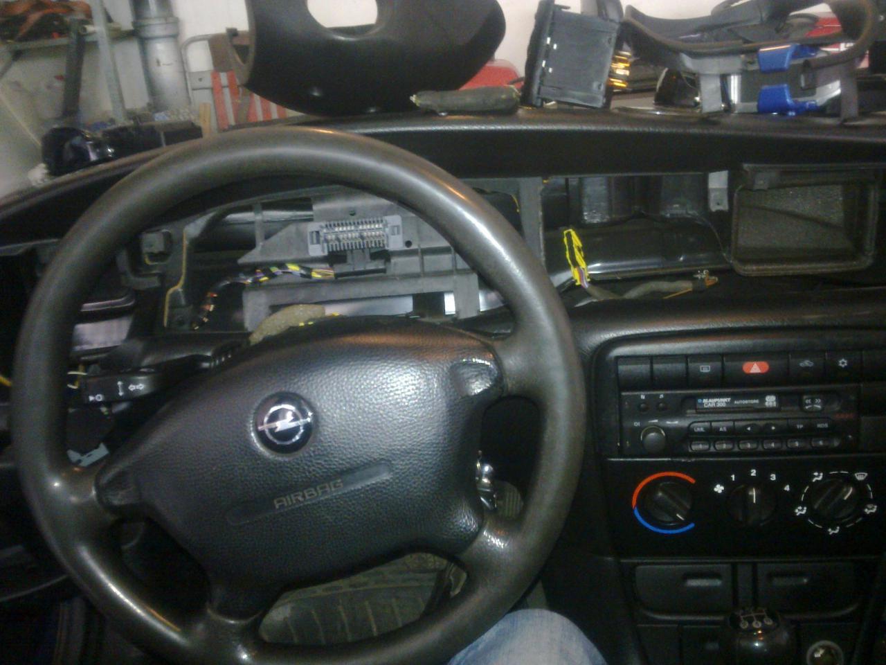

pokud máme štelování volantu tak pro lepší vyndání přístrojovky ho naklopíme co nejvíc dolů k nohám řidiče
no a můžem se pustit třeba do výměny žárovek a čištění konektoru samotné přístrojové desky
