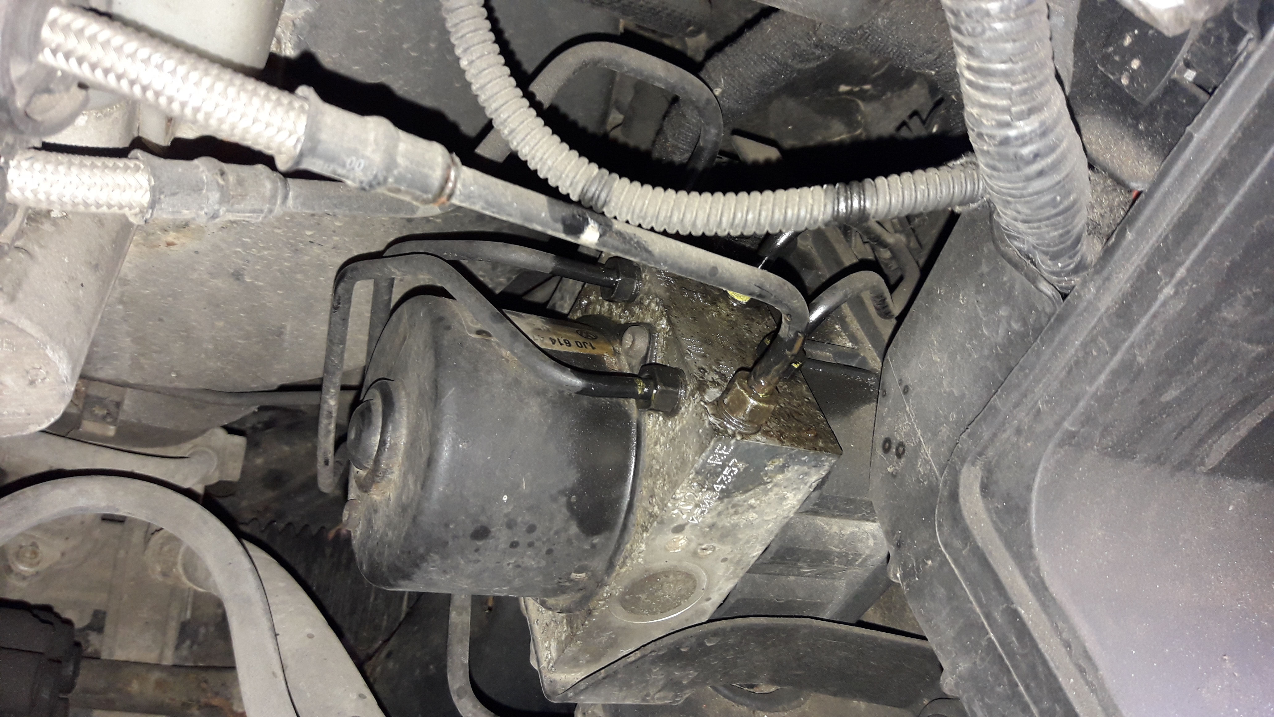

vycvaknem elektrický konektor vysunem směrem vzhúru já si pomoh plochým šroubovákem ABS de ven vemem nový nebo jiný funkční ABS a namontujem ho
ABS musí mít stejný označení jako to co máte v autě

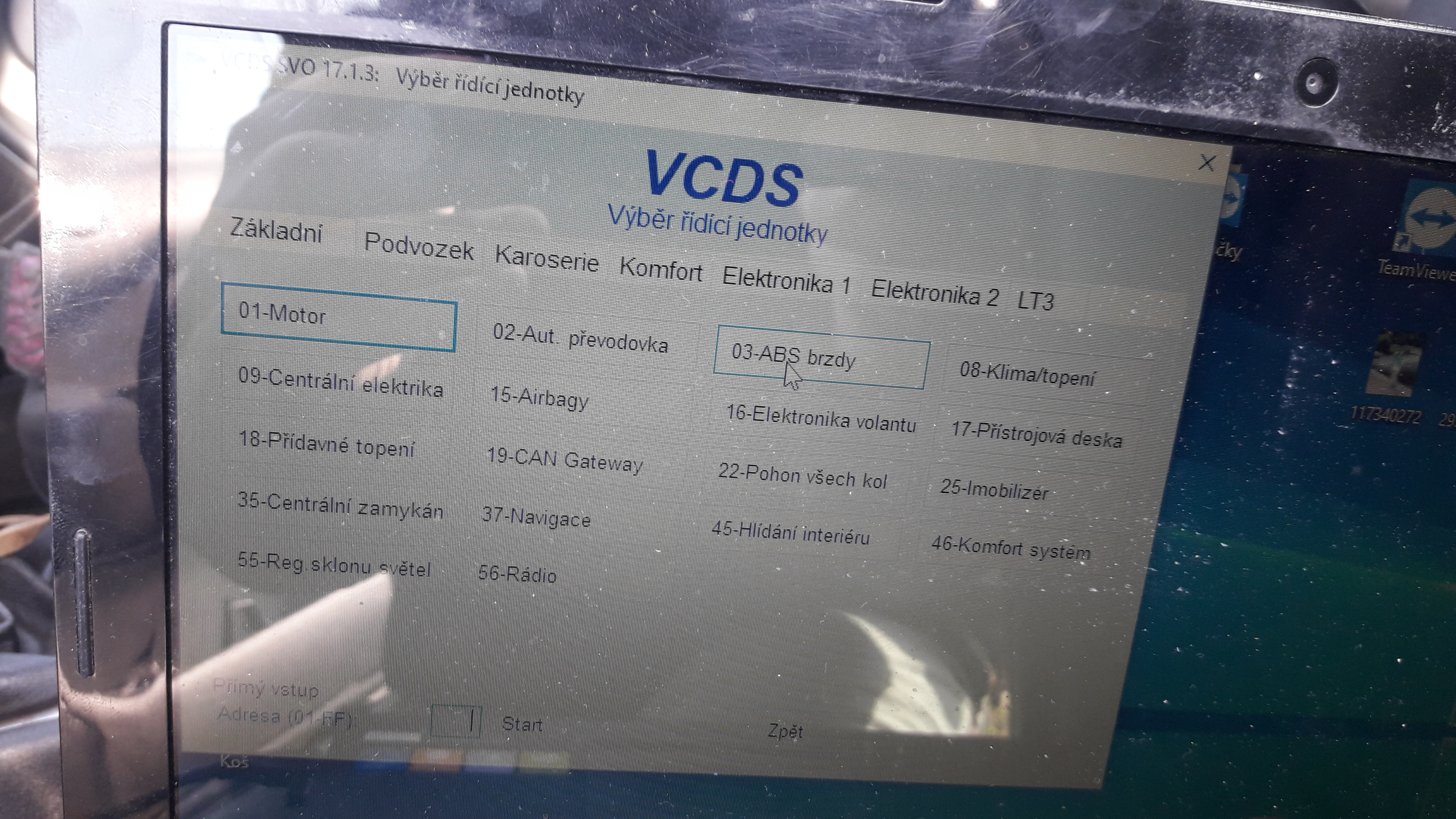

bud je to napsaný na řj ABS nebo se to ukáže po načtení vagem
já šel stylem trubky na brzdovým válci
všechny trubky ABS
pak jednotlivá kola LP,PP,LZ,PZ
poté sem vzal ty kola ještě jednou pomoci Vagu
smažem kod co tam je a uložíme kod vyčtený z púvodního ABS
pak smažem chyby a máme hotovo
