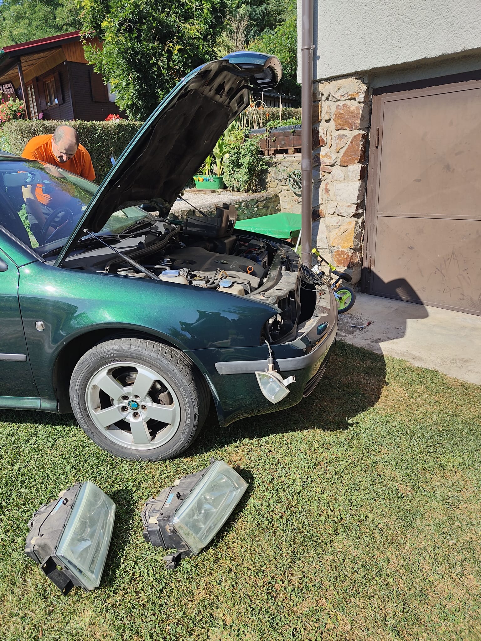

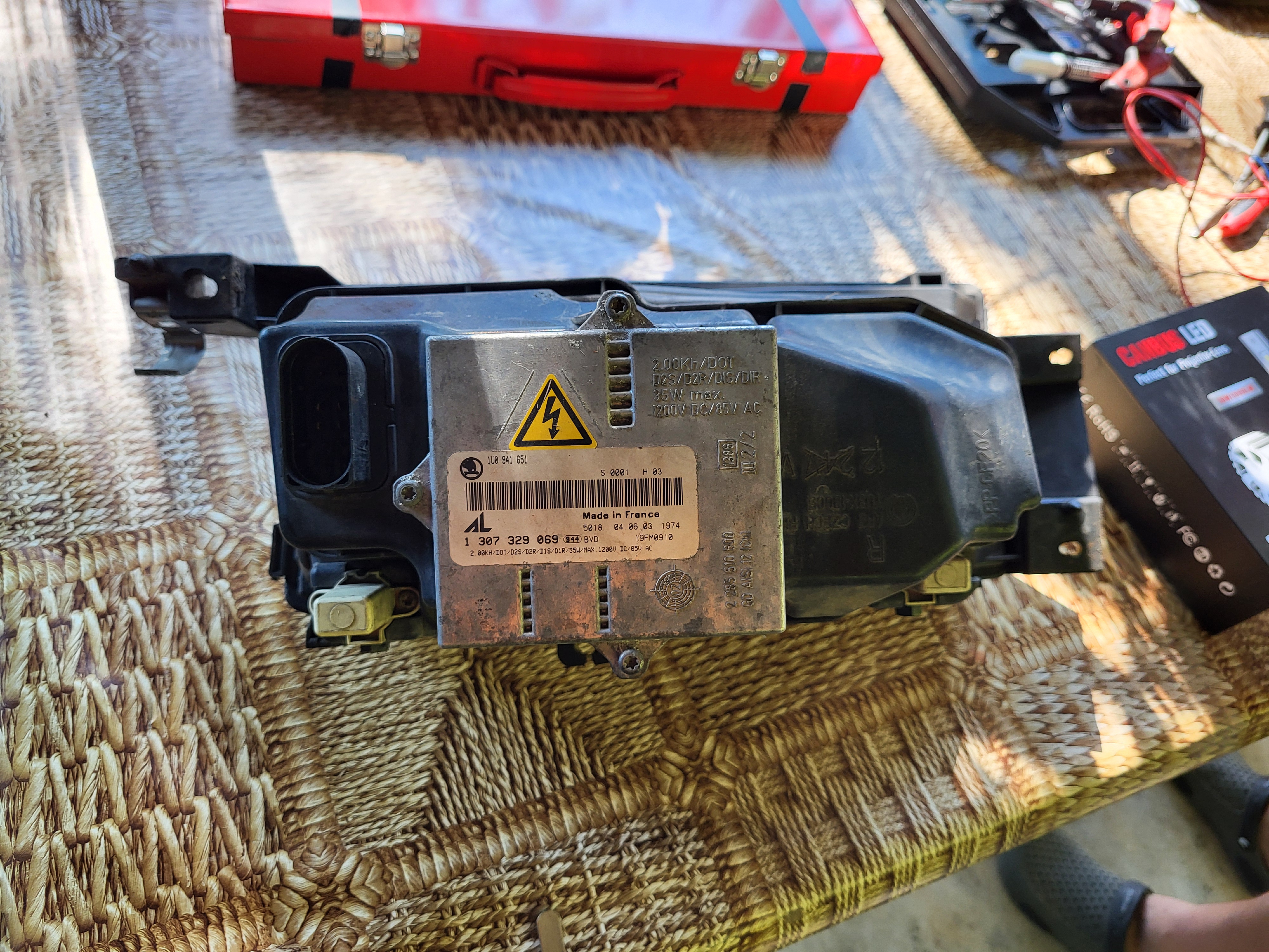

demontovat obě světla z vozu https://www.club-opel.cz/viewtopic.php?f=150&t=193

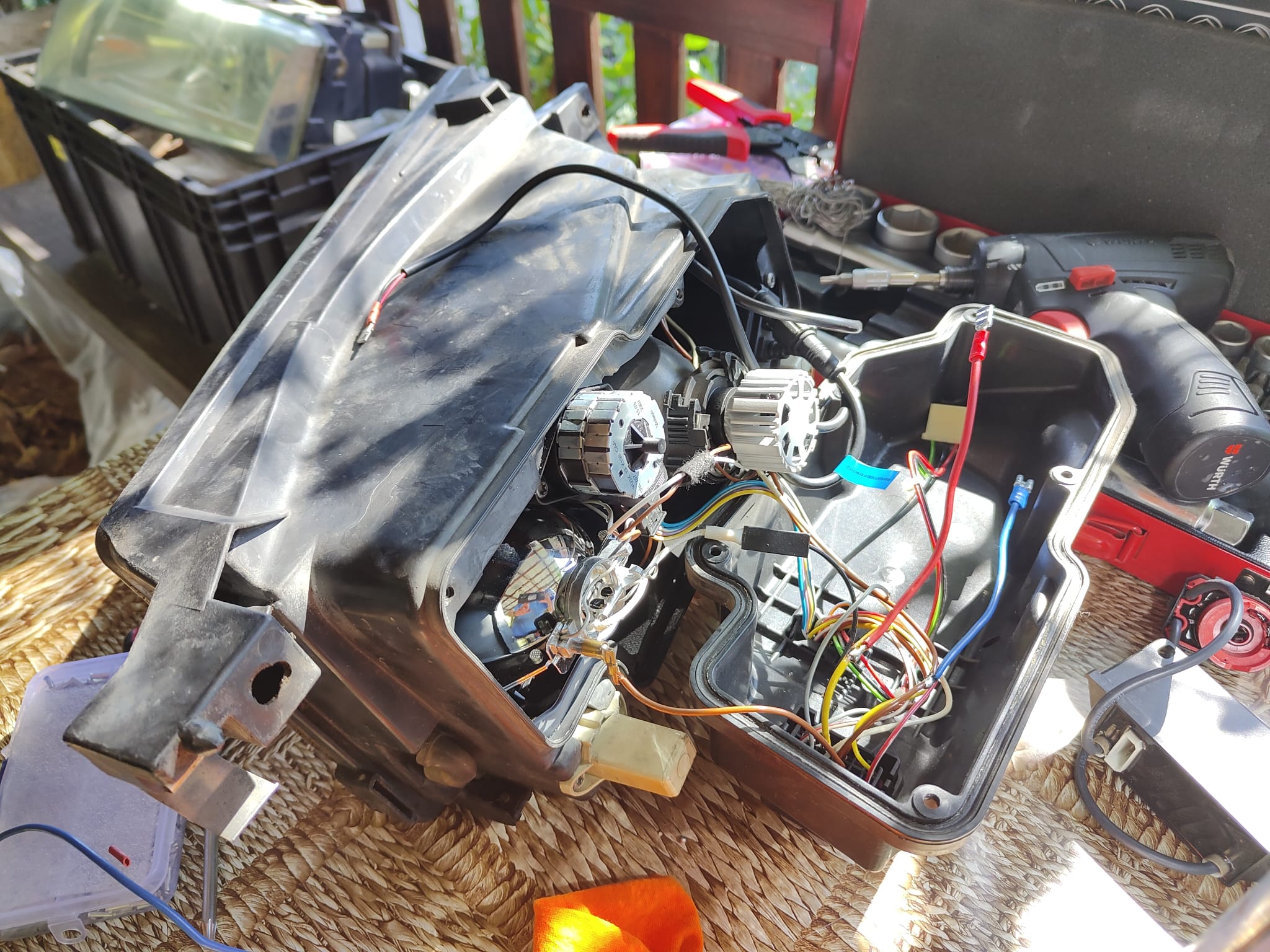

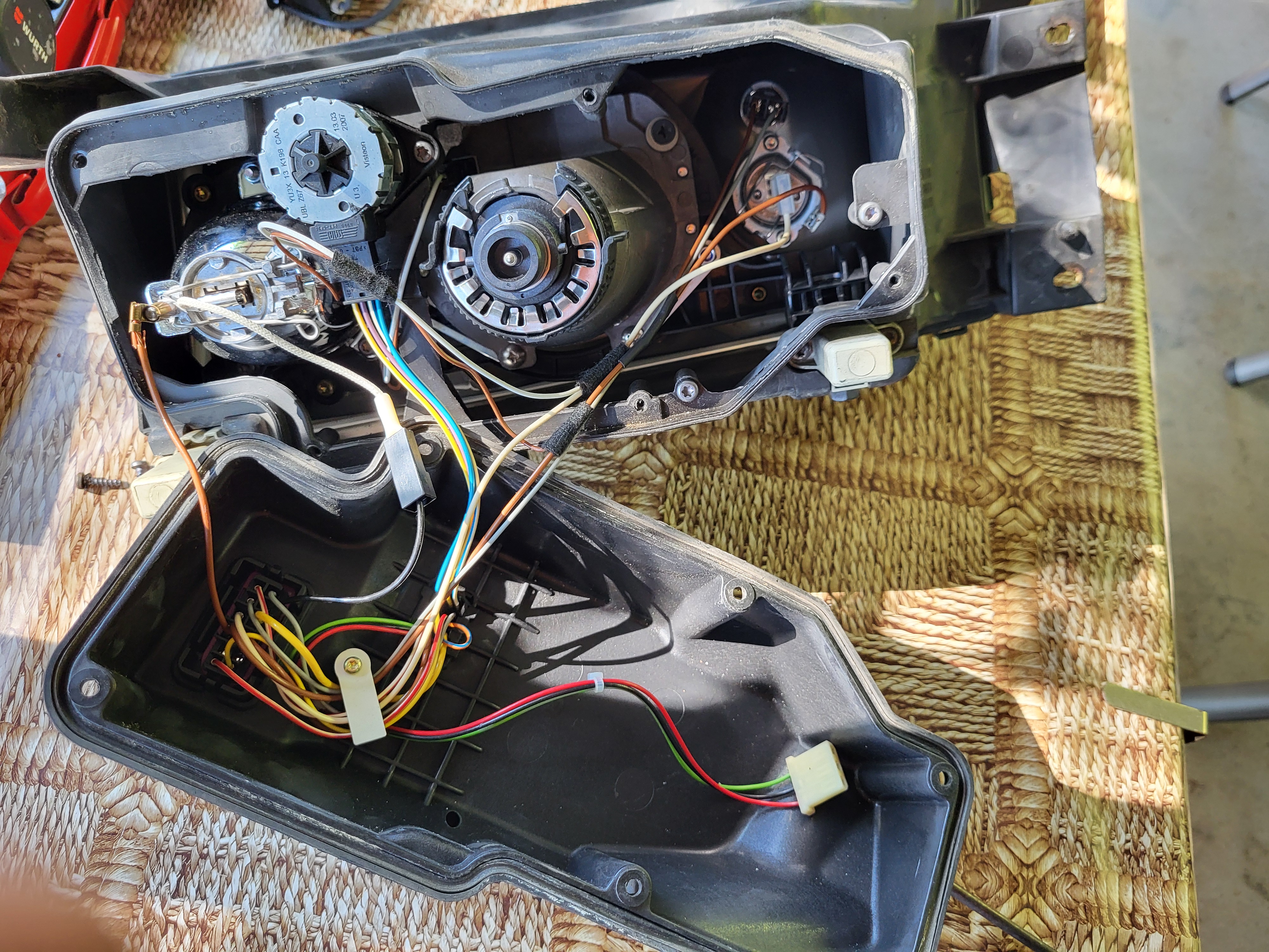

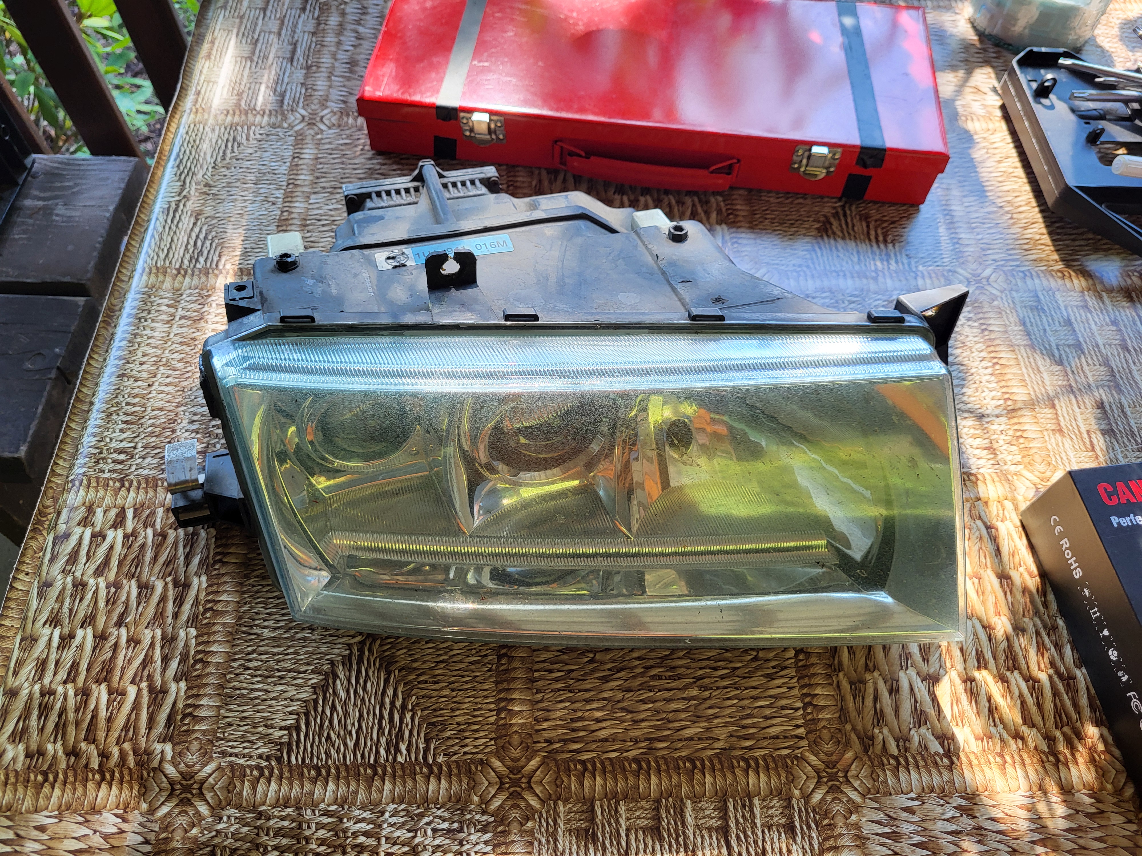

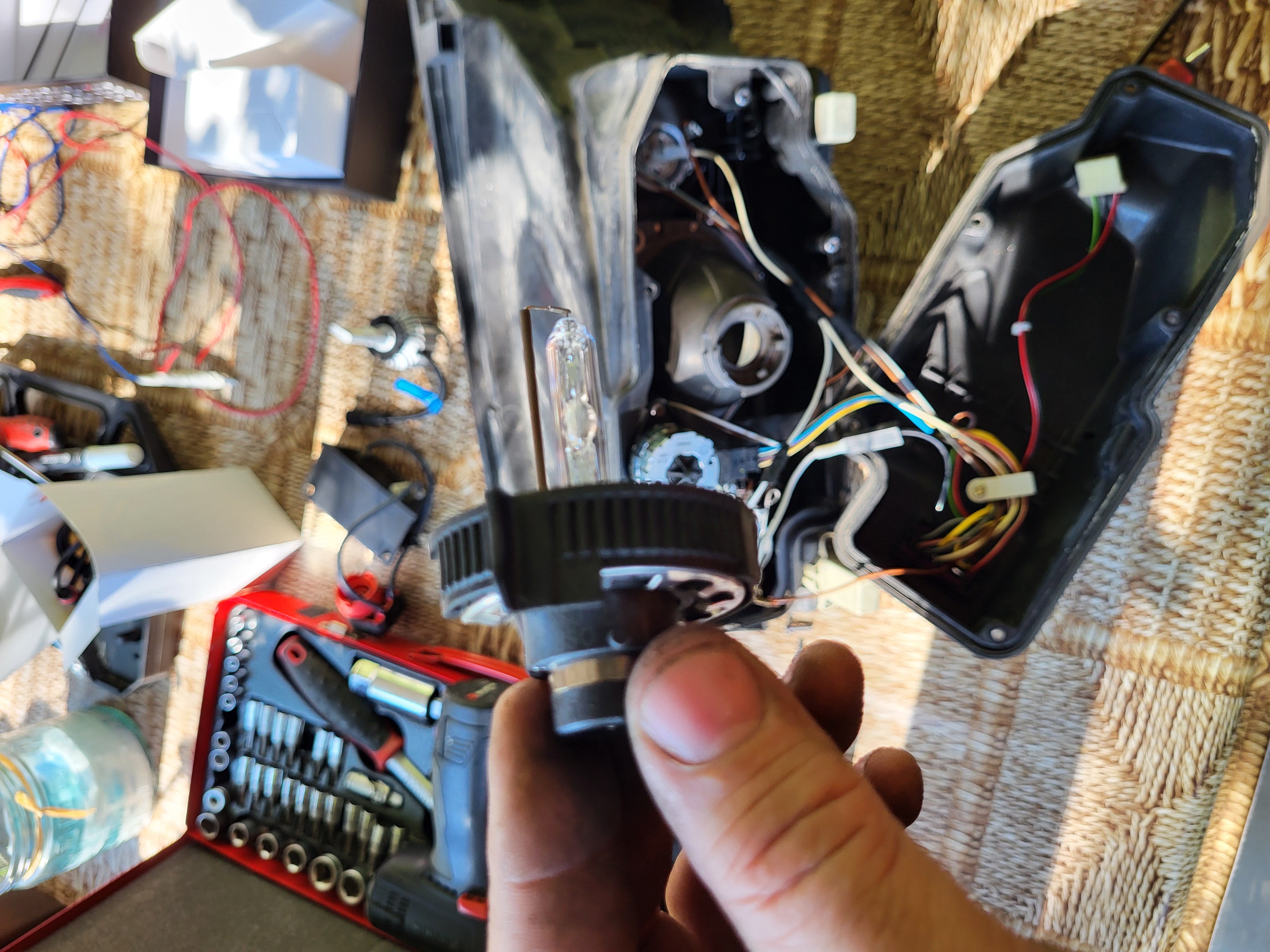

odšroubovat zadní dekl ze světla
odpojíme patici z xenonu odpojíme konektor a demontujem startér
vyjmeme xenonovou žárovku

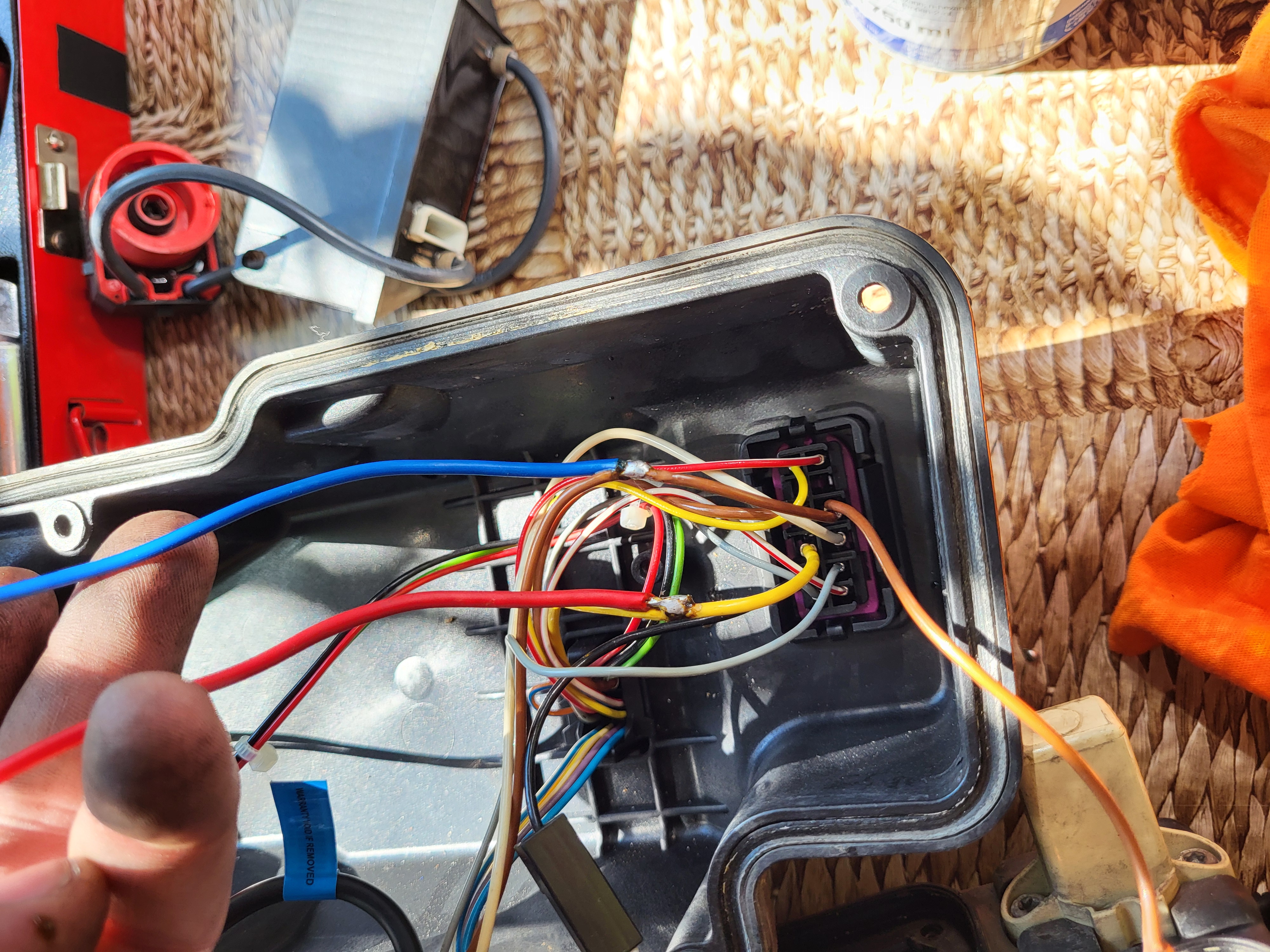

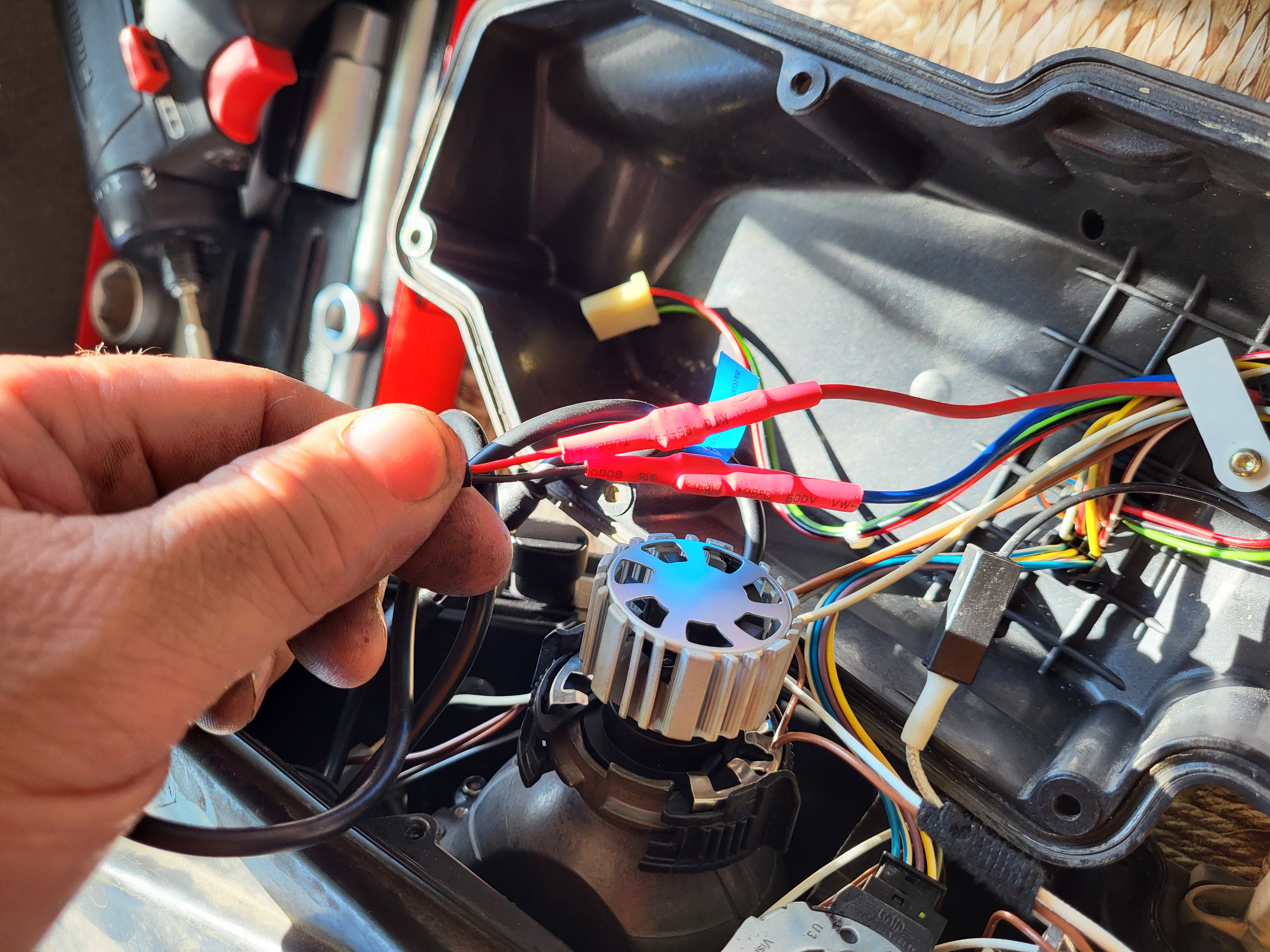

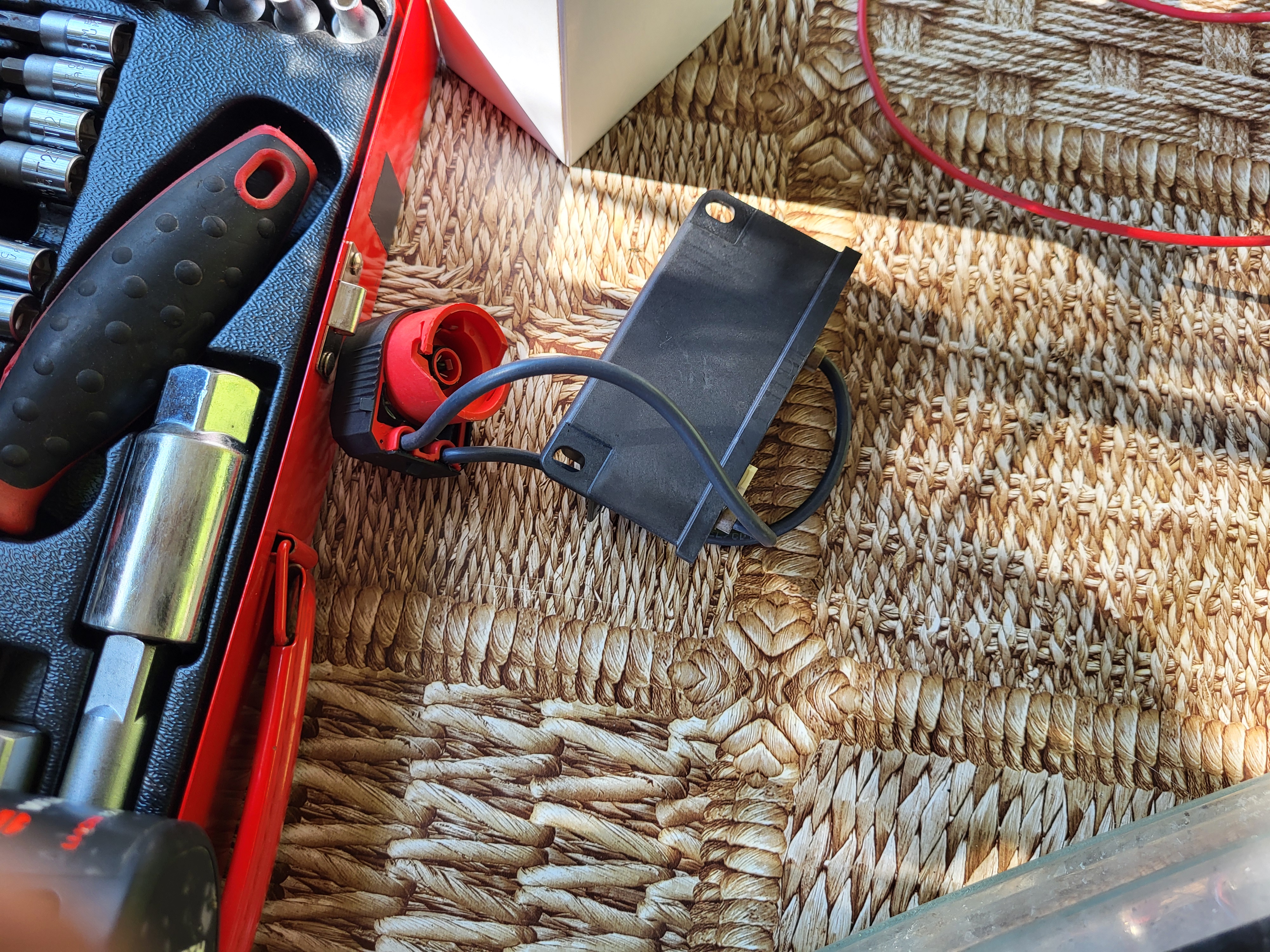

ted si připravíme 2 kablíky s konektorem který naletujem na kabel kde se po spuštění tlumenýho světla objeví 12 voltu barva žlutá a kablík s kostrou barva hnědá a zaizolujem
namontujem do světla diodu a misto startéru umístíme řj diody a tu připojíme na napětí a diodu
zkontrolujem veškeré připojení žárovek krokového motorku a pokud je vše v pořádku zadeklujem světlo
ted stejným způsobem upravíme i druhé světlo
po ůpravě obě světla namontujem zpět do auta

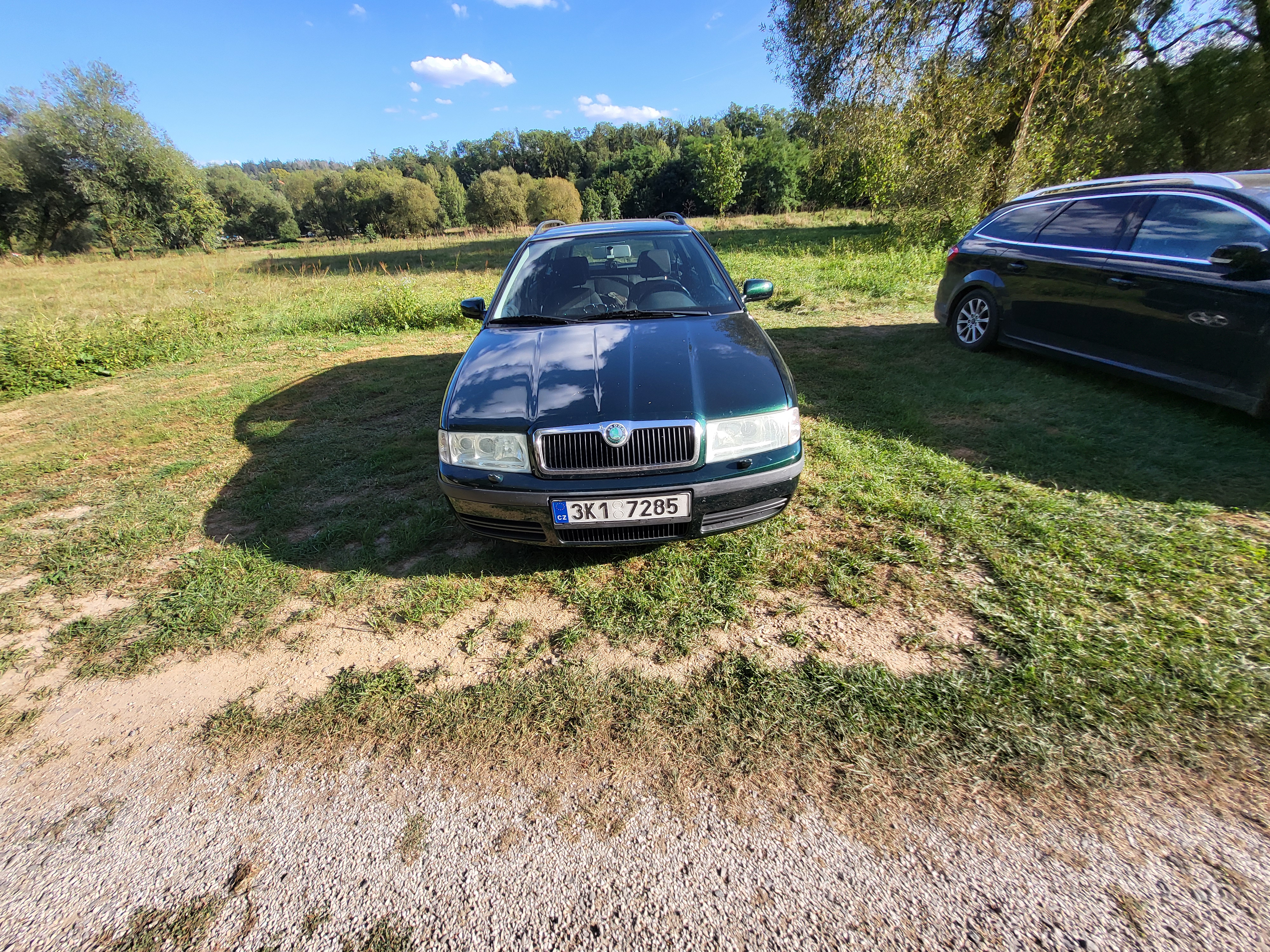

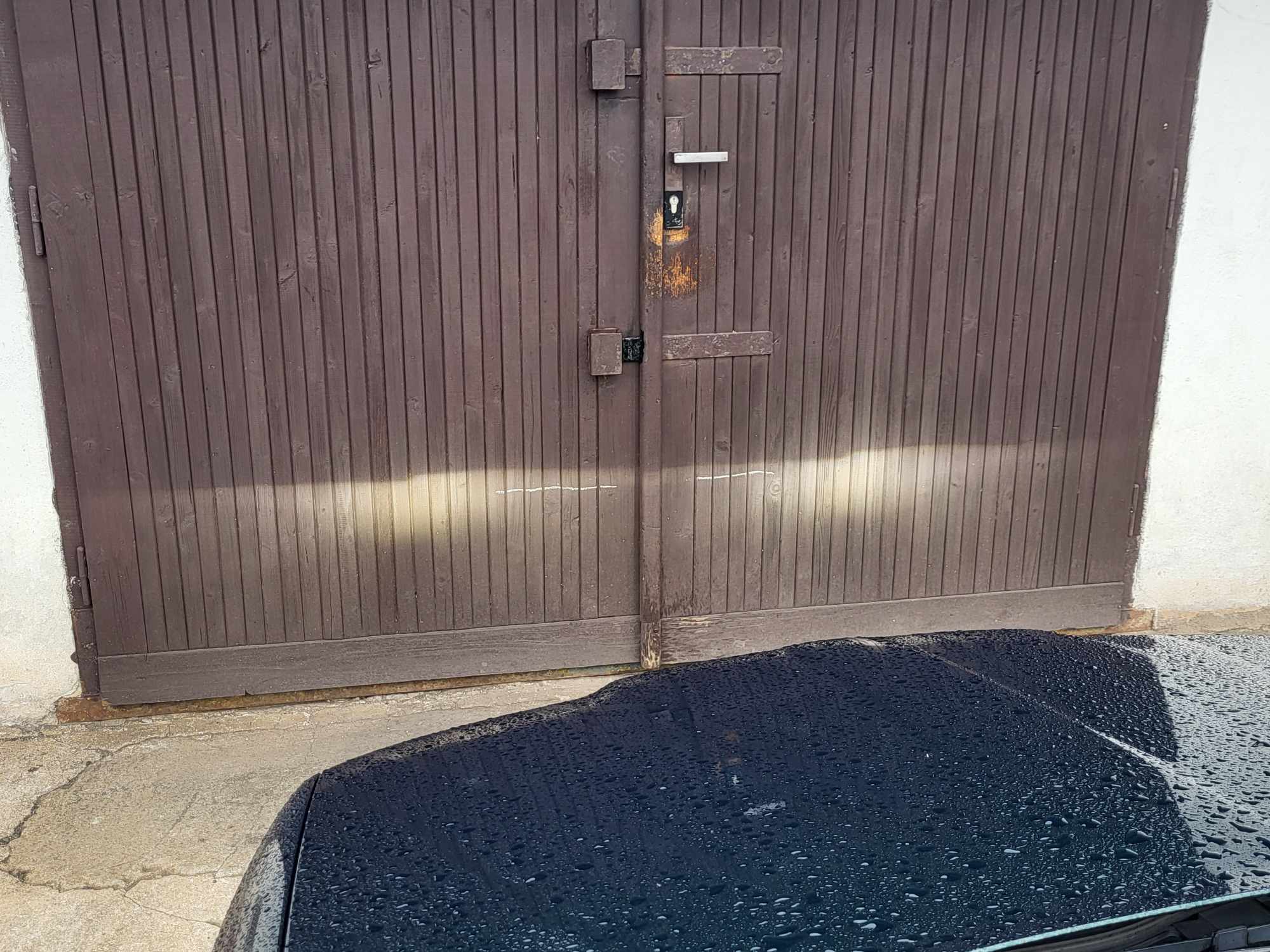

tady náká fota za deště:
bez deště:
opřený o vrata garáže:
