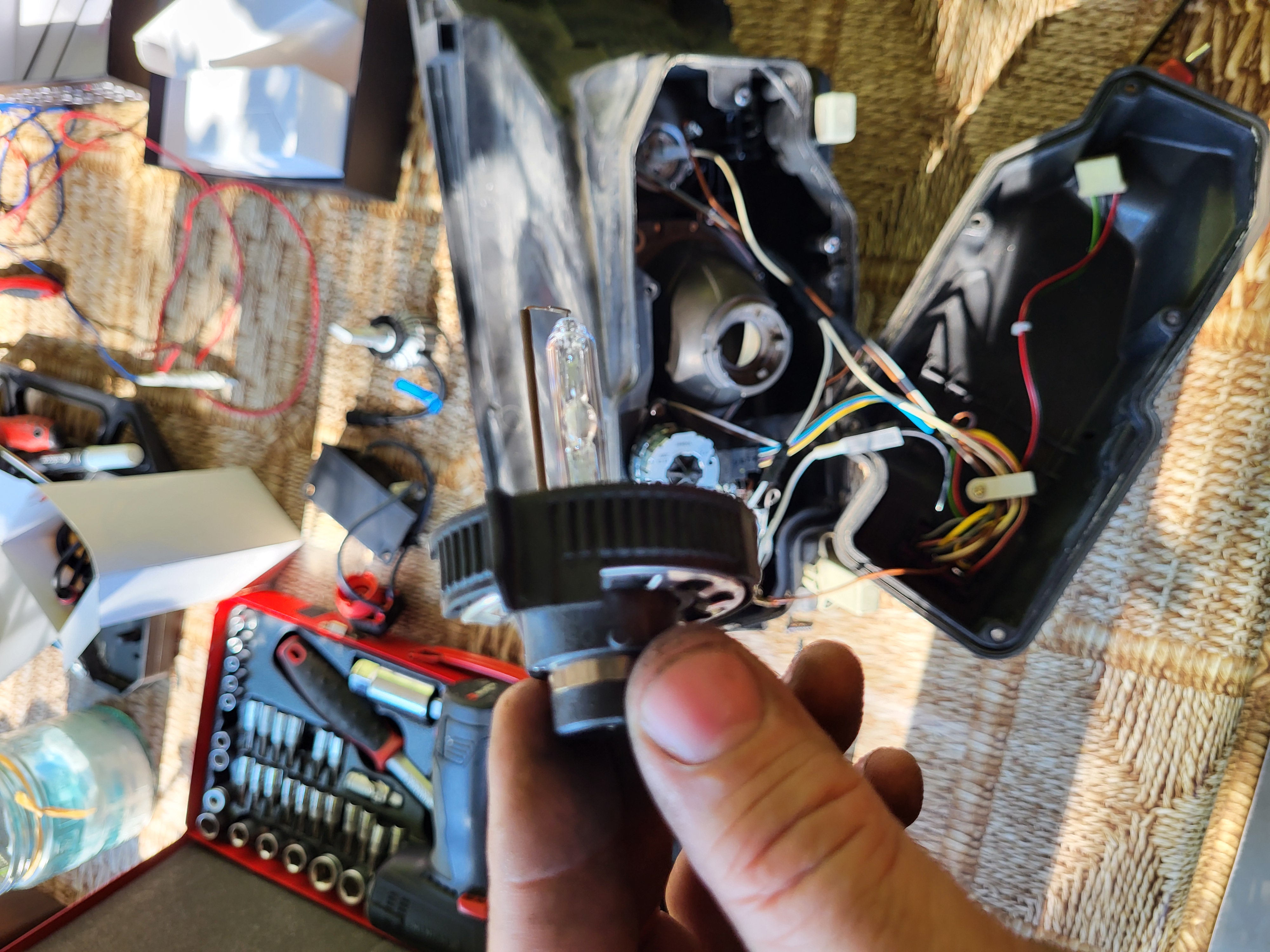

základem je zakoupit kvalitní diody která budou mít správný lom světla a půjdou seřídit tak aby neoslnovali
já koupil tyto https://www.ledpodsviceni.cz/d2s-d2r-g2-12v/
vzal sem schválně nepřímou náhradu abych předešel tomu že elektronika pro xenon jednou odejde a já bych to musel zas řešit

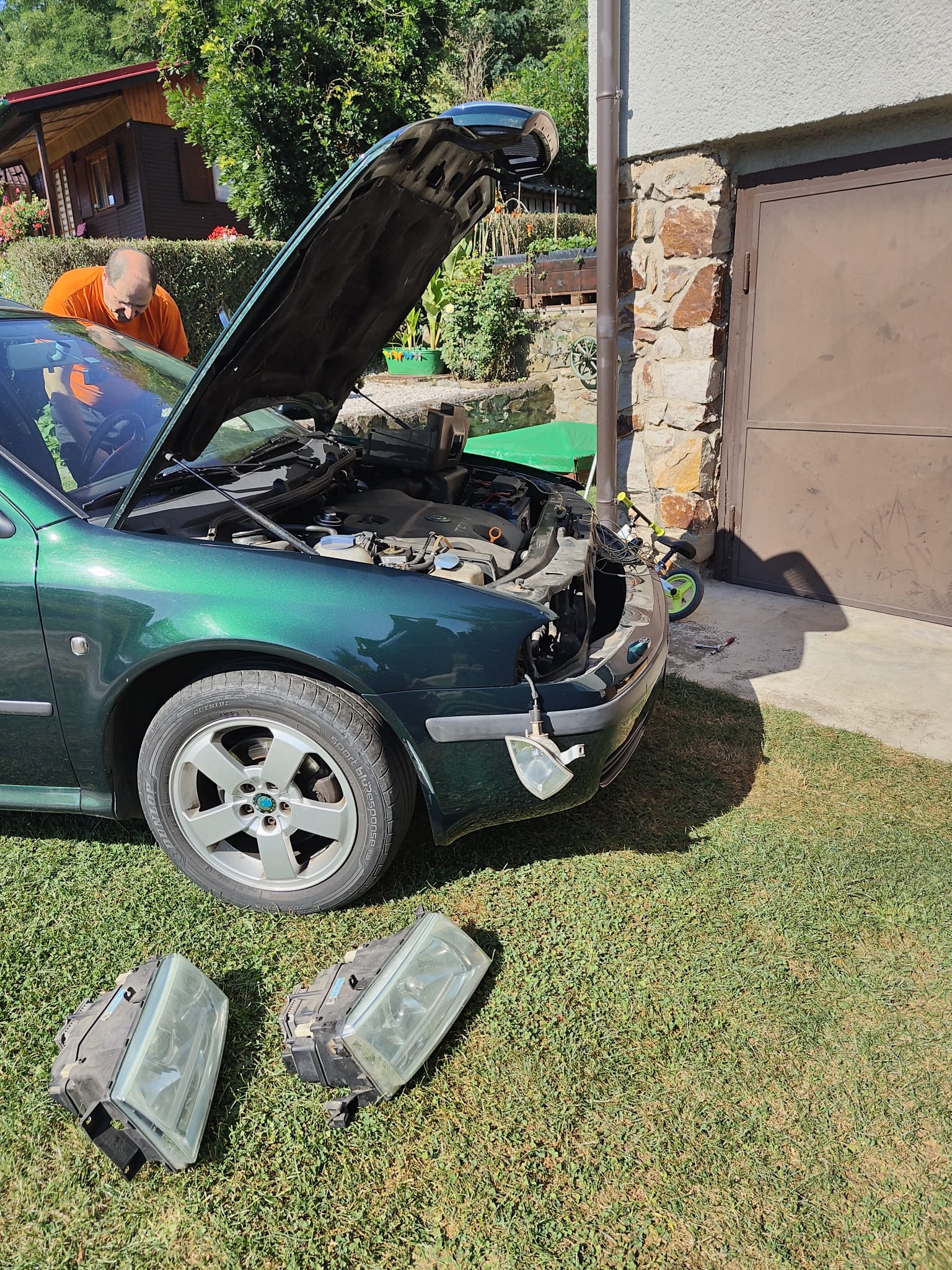

po ůpravě obě světla namontujem zpět do auta zkusíme zda správně chodí veškerá osvětlení popřípadě světla doladíme na regloskopu
tady náká fota za deště: bez deště: opřený o vrata garáže:
