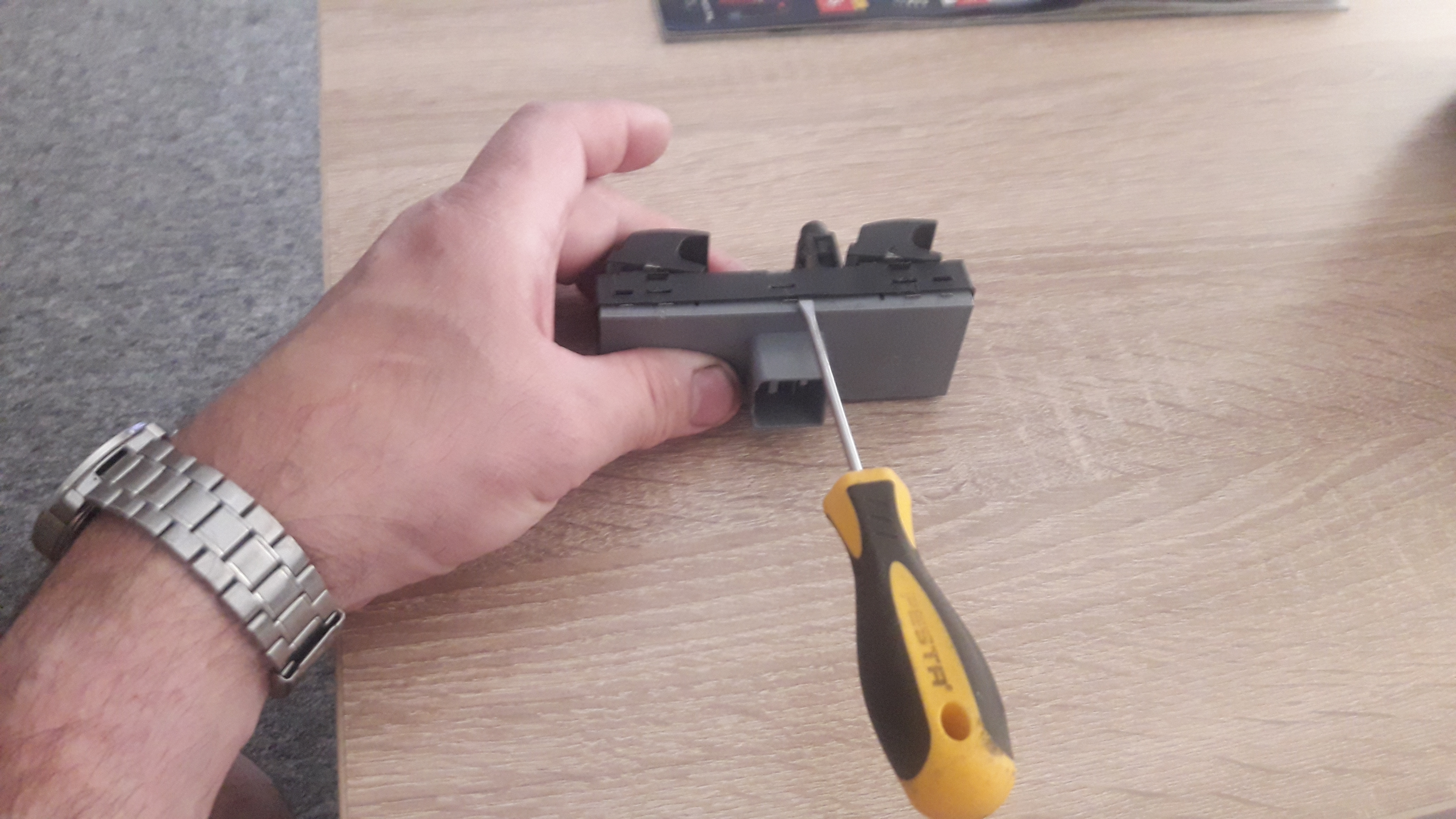

otevřít dveře řidiče

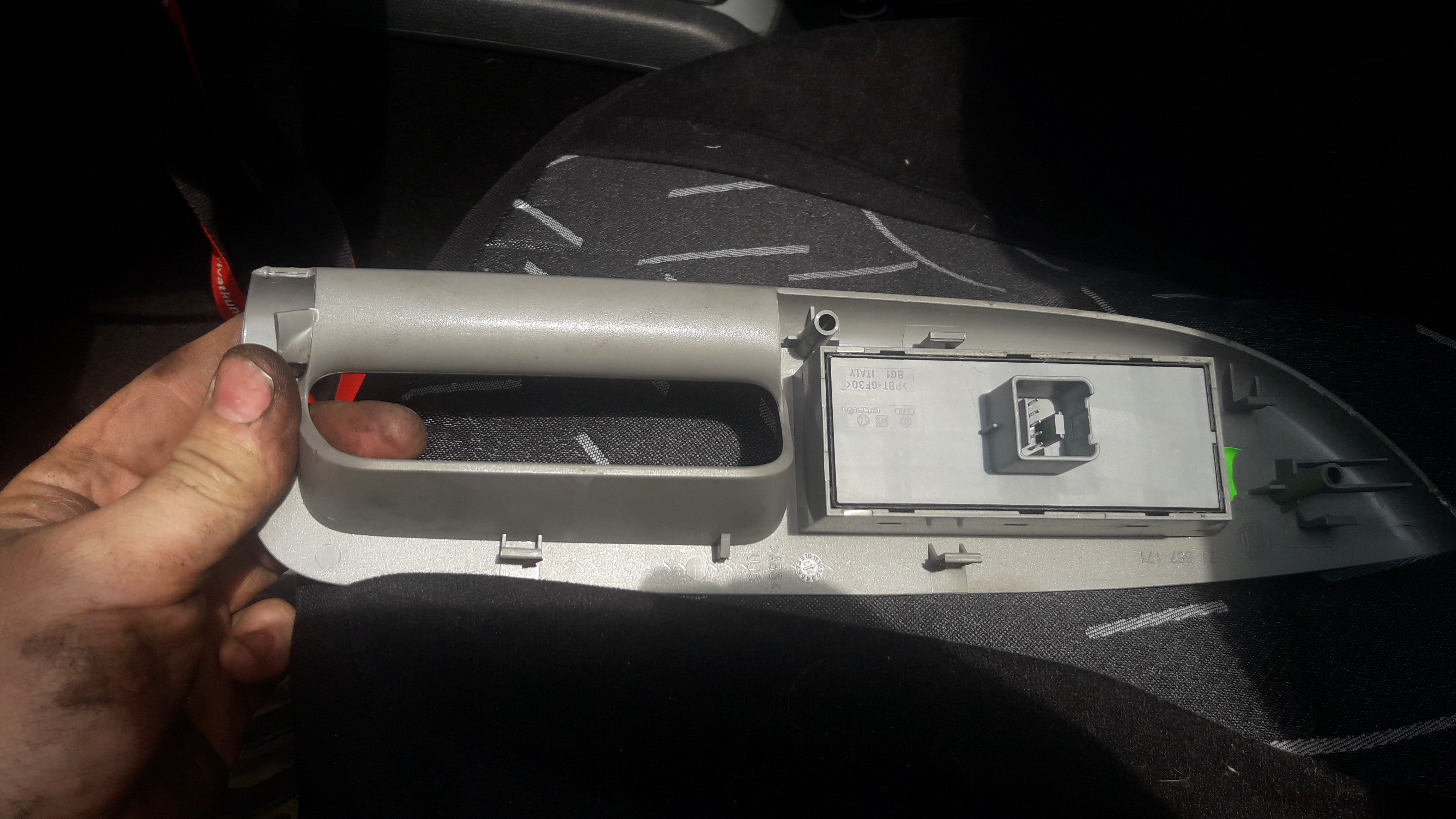

opatrně plochým šroubovákem vycvaknem z madla celej ten ovladač
odpojíme z konektoru
ted je třeba stoho plastu vycvaknout ty starý ovladače

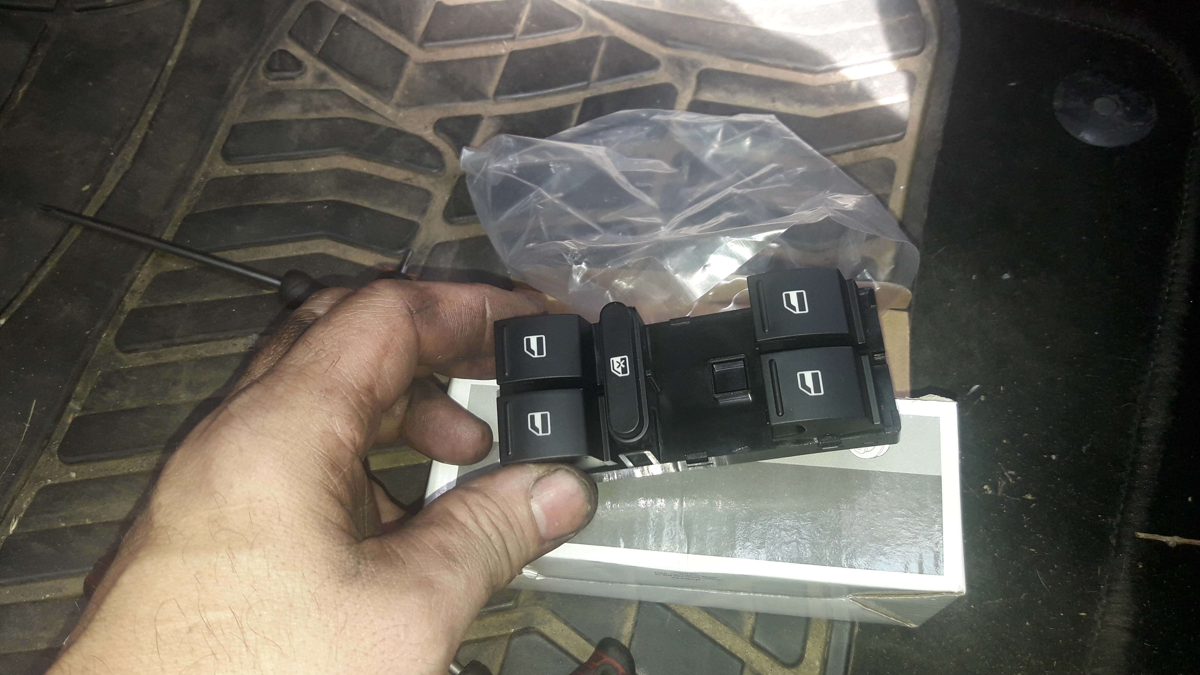

je to kapku opruz je to na 6ti místech jištěny použil sem tenký plochý šroubováky a zespoda to vytlačil nahoru vemem nový ovladače a nacvaknem je do plastu zapojíme konektor vyzkoušíme zda vše chodí jak má pokud ano nacvaknem spínače do madla dveří máme hotovo

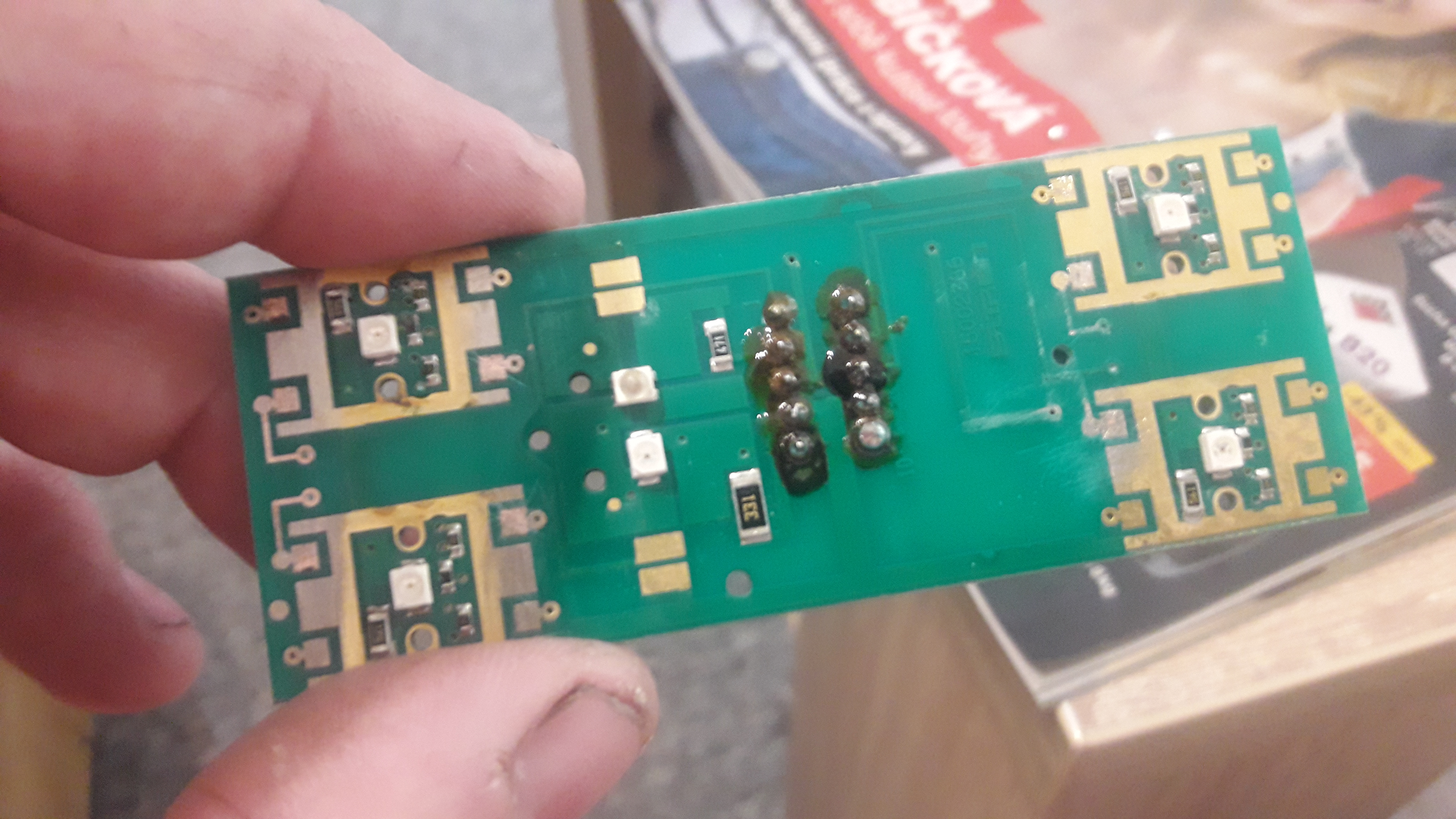

tak dnes byla chvilka kdy se má zvědavost rozhodla rozpitvat starý spínač kouknout co mu je a učinit pokus o případnou opravu
z boku to odjistíme plochým šroubovákem a otevřem
vyloupnem desku s plošnymi spoji
vidíme všude oxidaci a nazelenaly povrch

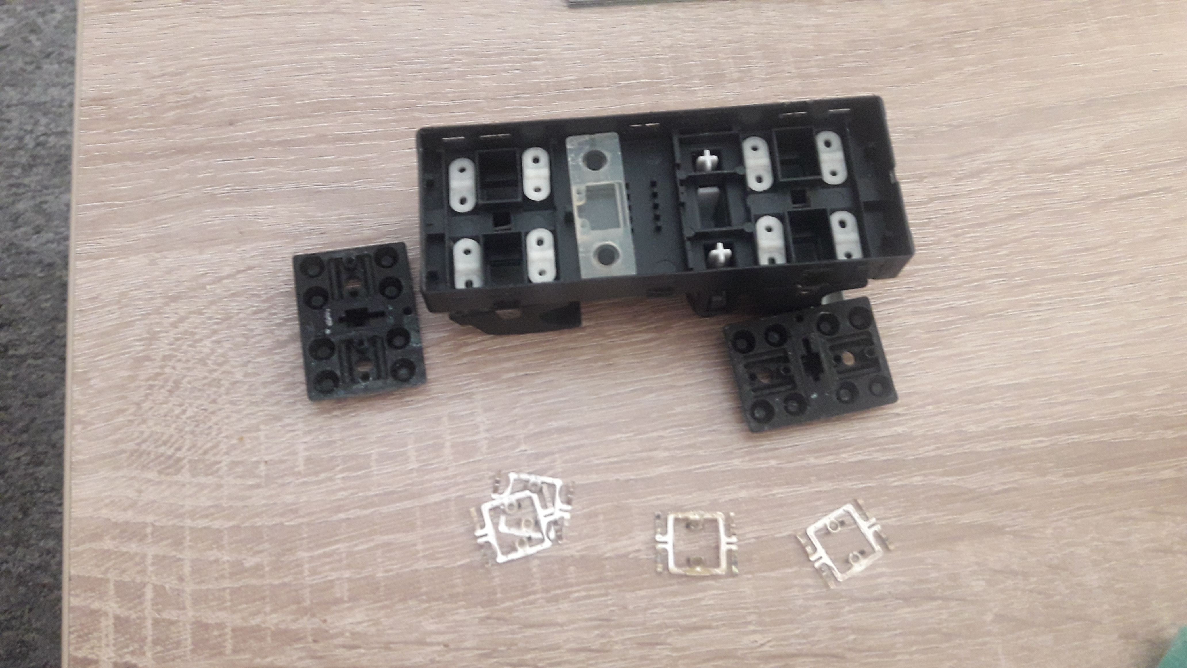

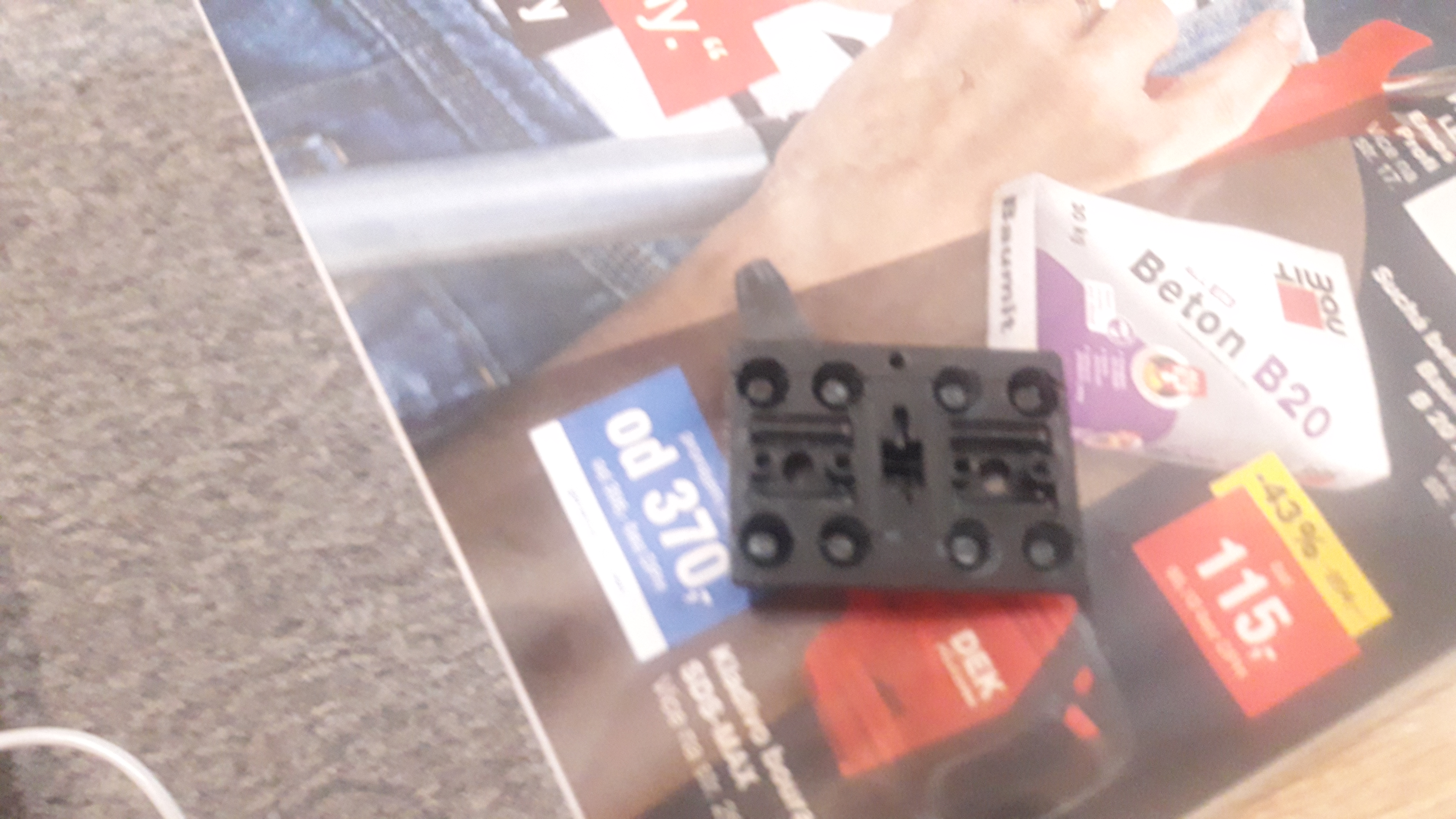

rozeberem tu část s kontakty vydíme že sou taky pěkně zoxidovaný
začal sem tim že sem vše očistil plasty od zelené oxidace desku od zelené oxidace gumy tlačítek od zelené oxidace
poté sem vzal jemnym smirkem kontakty pro konektor
dále sem vzal smirkem oxidaci na dotykových plochách desky plošného spoje
dále mi bylo divný že kontakty konektoru nebyly proletovaný tak sem je proletoval
dále sem opatrně přelíz smirkem o samotný kontakty a mírně je naohejbal a poskládal tu púlku s tlačítky
